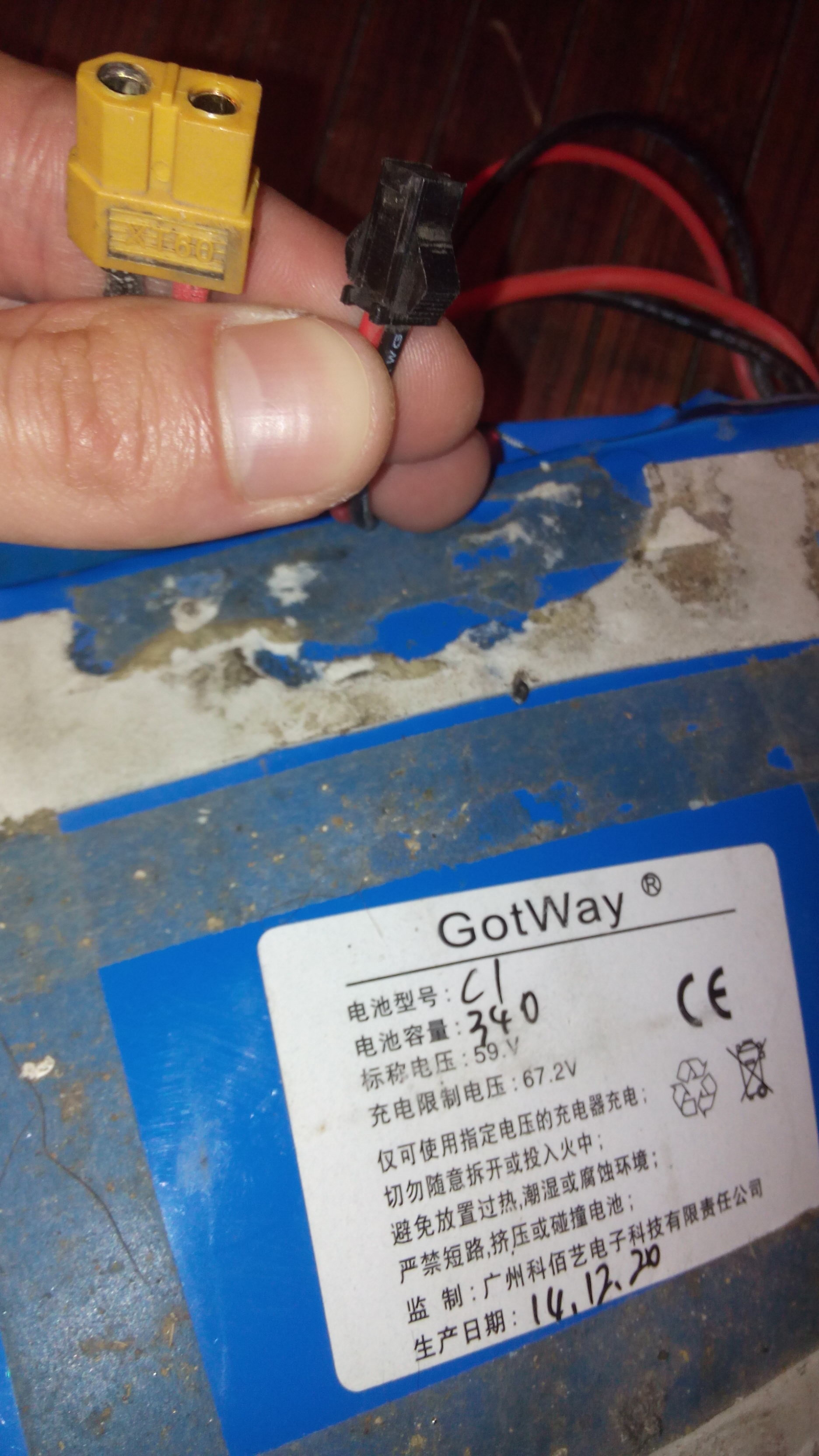

sbouju Posté(e) le 21 mai 2016 Partager Posté(e) le 21 mai 2016 Tu as une photo de ta batterie (de ses fils et prises, surtout...), et aussi de la prise de ton chargeur? Citer Lien vers le commentaire https://www.espritroue.fr/topic/191-gotway-mcm-qui-s%C3%A9teint-sans-bruit/page/4/#findComment-9076 Partager sur d’autres sites More sharing options...

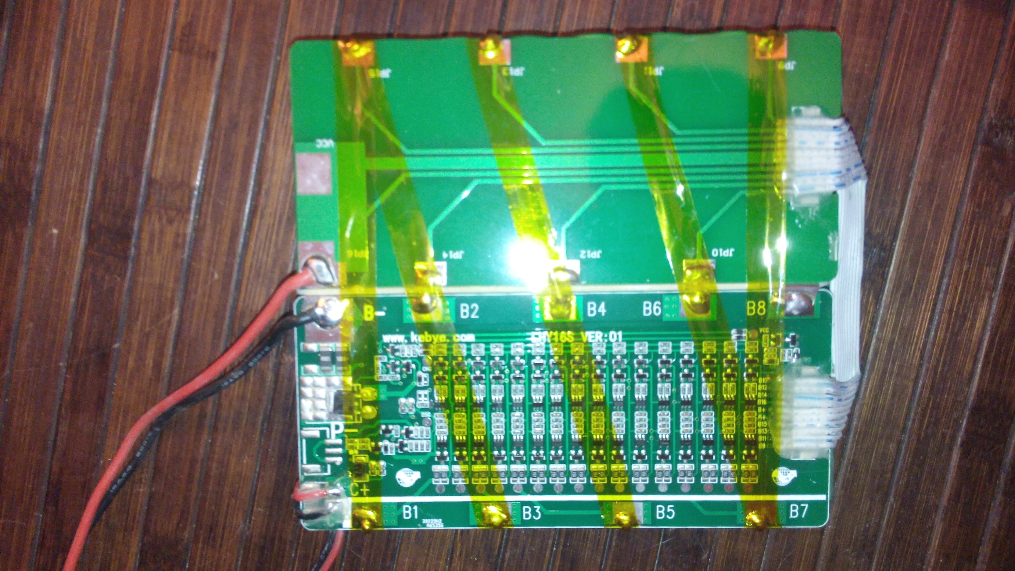

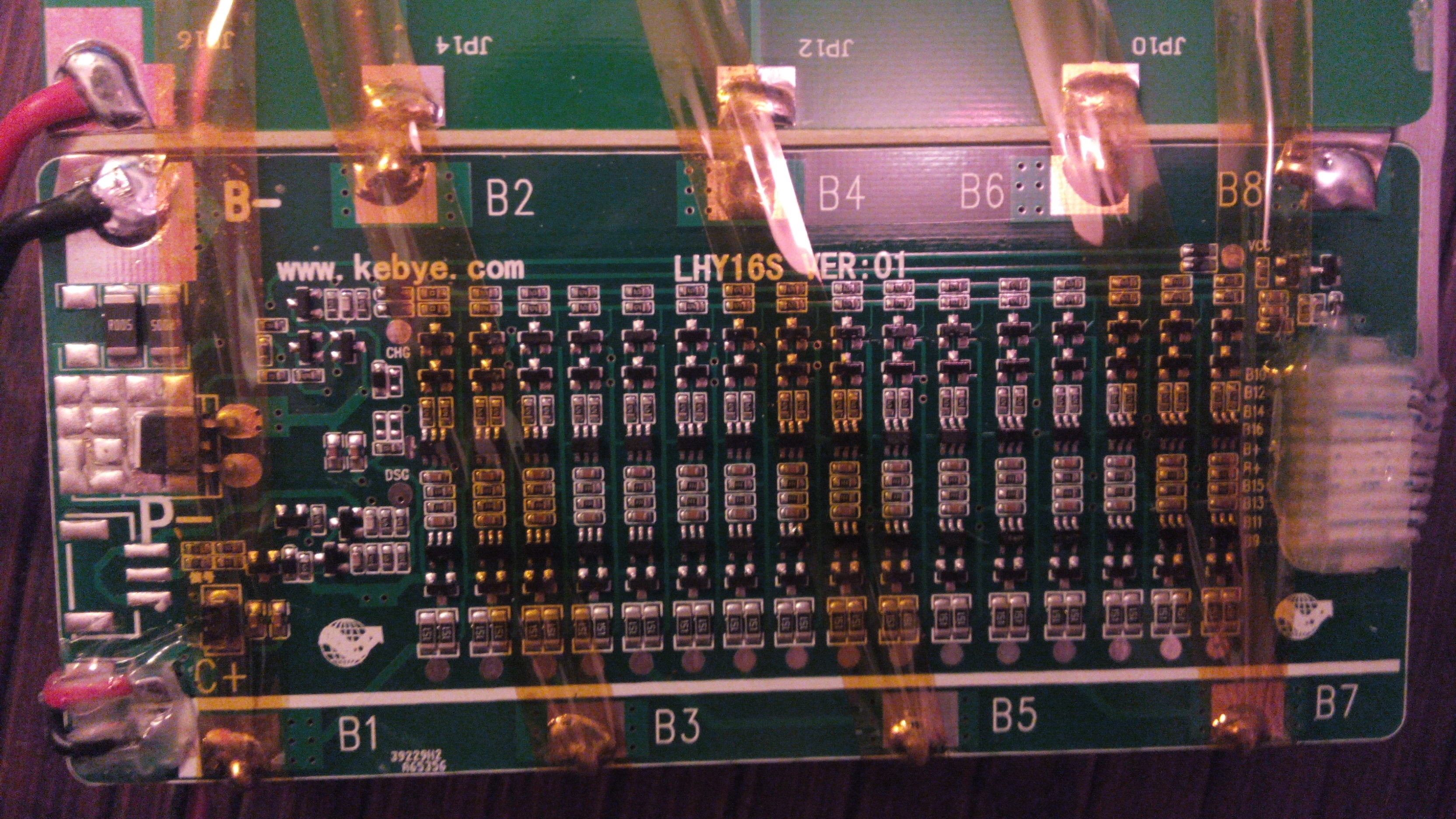

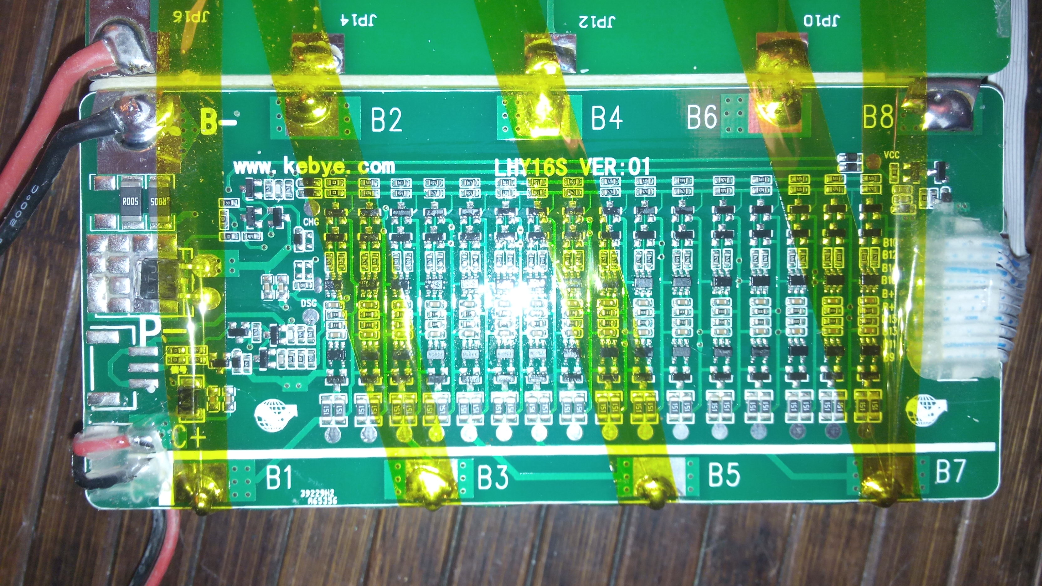

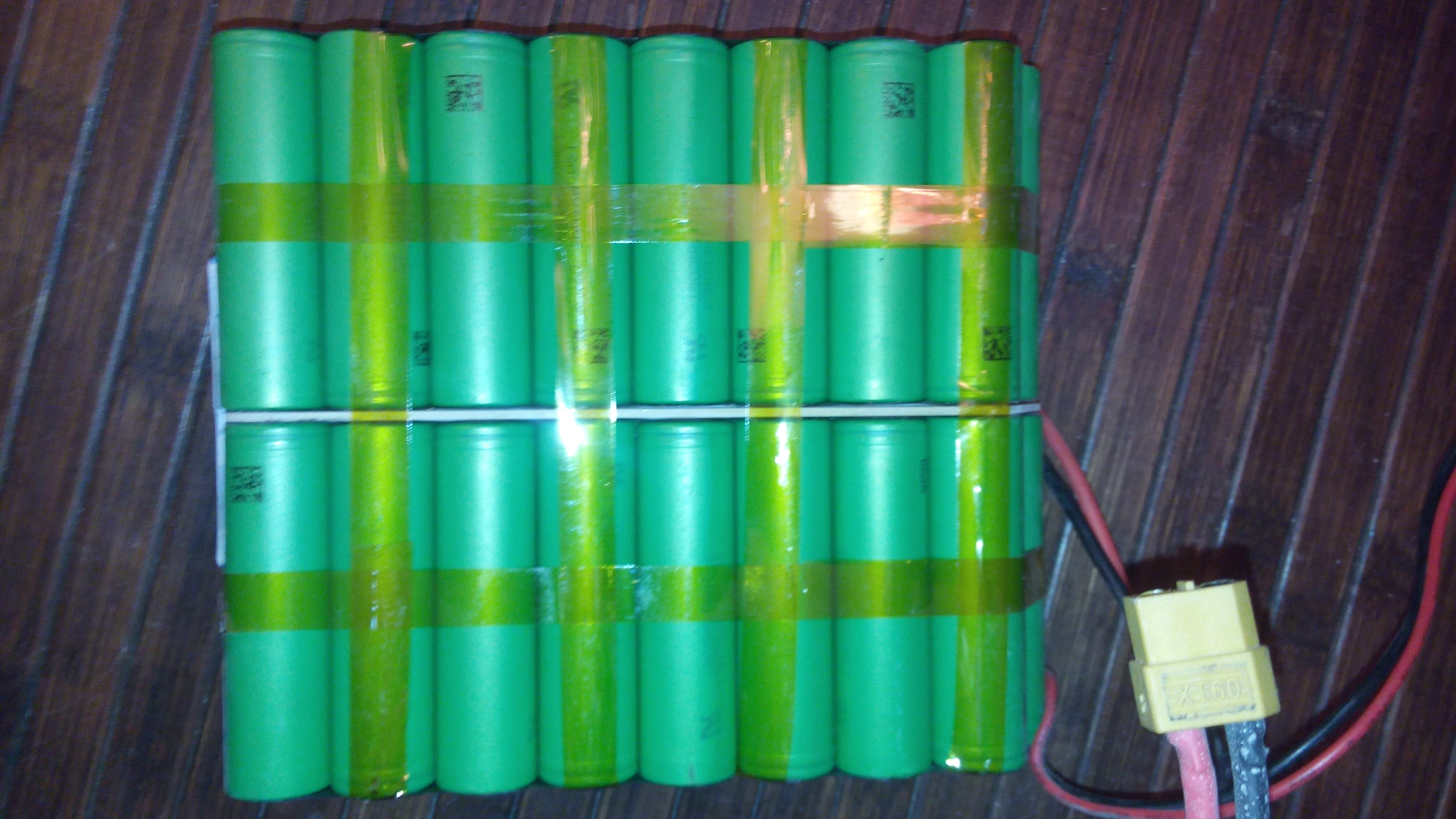

MTok Posté(e) le 21 mai 2016 Auteur Partager Posté(e) le 21 mai 2016 voila les photos Citer Lien vers le commentaire https://www.espritroue.fr/topic/191-gotway-mcm-qui-s%C3%A9teint-sans-bruit/page/4/#findComment-9079 Partager sur d’autres sites More sharing options...

sbouju Posté(e) le 22 mai 2016 Partager Posté(e) le 22 mai 2016 (modifié) Il y a 16 heures, MTok a dit : voila les photos Bon, tu as déjà démonté ta batterie de la roue et même retiré son film thermorétractable bleu, donc tu penses sans doute que c'est elle qui ne va plus! Ce que je ferais, à ce stade, ce serait de mesurer avec un petit multimètre le voltage qu'il y a encore à sa son connecteur de sortie (le gros, orange, un "XT60"), ainsi que celui qu'il y a encore à sa son connecteur de charge (le petit, noir, un "JST"), avec en principe la même valeur que sur l'autre, sur une batterie de Gotway... Avec ce multimètre, toujours, mais sur le chargeur; je mesurerais le voltage qu'il y a à sa son connecteur de sortie, qui doit être sans doute un GX16 3 broches, cette mesure se faisant entre ses broches 1 (le "+"), et 3 (le "-"). Idéalement, je tenterais aussi d'emprunter une batterie bien chargée du voltage qui va bien (67,2 volts, j'imagine), en vue de rouler un peu avec elle sur la roue... J'imagine que même en l'absence d'une BI ça marcherait aussi avec juste une BE, mais dans ce cas là, et si c'était OK, attention à ne pas trop faire d'appel de puissance en roulant... Modifié le 22 mai 2016 par sbouju Citer Lien vers le commentaire https://www.espritroue.fr/topic/191-gotway-mcm-qui-s%C3%A9teint-sans-bruit/page/4/#findComment-9097 Partager sur d’autres sites More sharing options...
