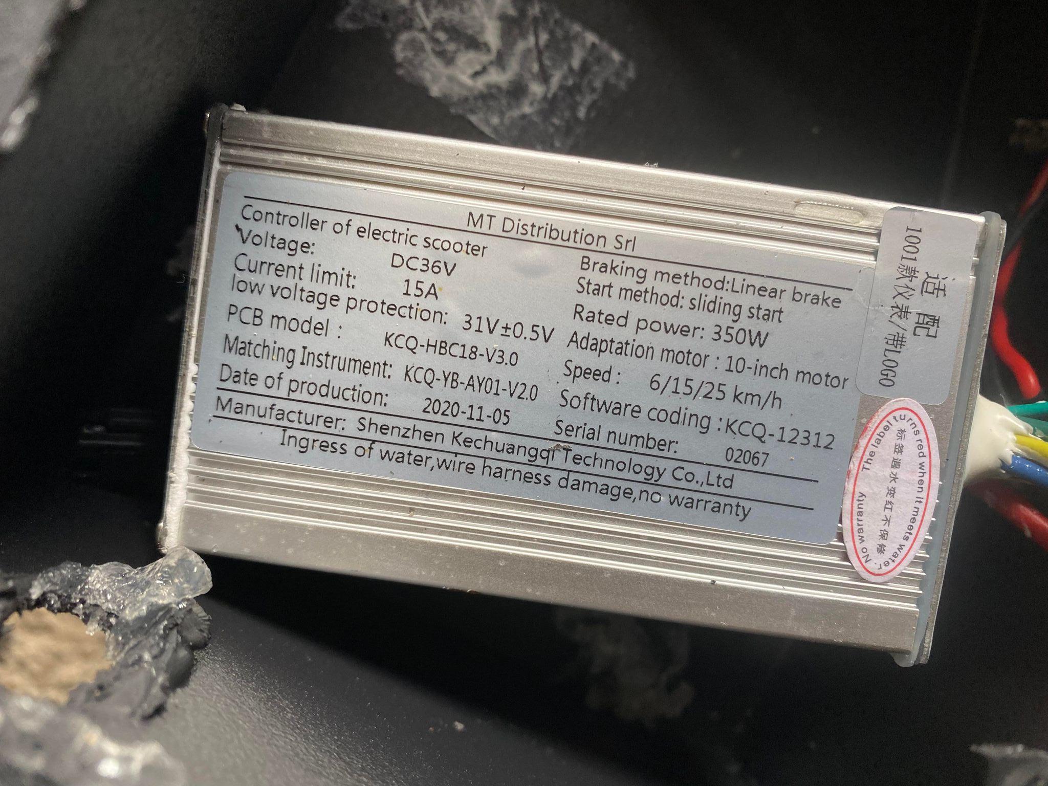

Bonjour à tous ! J' ai fait l' acquisition d' une machine ducati scrambler city cross-e full black. J'aurais besoin de conseils. Je doit changer mon contrôleur car il est h.s ( 36v 350w 15a 10 pouces ) mai je ne trouve uniquement des contrôleur en 8,5 pouces( taille des roues). Y a t' il un impact important sur ce caractère ? Merci pour votre aide !

pour changer un controleur faut prendre en compte l'ampérage le voltage la puissance libérée en watts et surtout ses dimensions afin qu'il rentre dans le deck
l'histoire des roues se règle au niveau du display ça sert surtout à calculer la vitesse et la distance parcourue. Mais surtout gaffe aux dimensions
exemple un controleur comme ça ferait l'affaire sous réserve que les dimensions conviennent

Tenir compte aussi du nombre de pôles du moteur, avec ou sans sondes de hall, entraînement direct ou à engrenage (ratio ?), sens av-ar à apprentissage, fonction régulateur, fonction antivol, alim auxiliaire pour éclairage, triphasé carré ou sinus ... ouch, j'arrête. Bon courage...
Merci pour vos réponse. Je vient de commander ce modèle qui est identique au mien sauf les pouces. Je pense que uniquement la vitesse au compteur ne serra pas juste.
