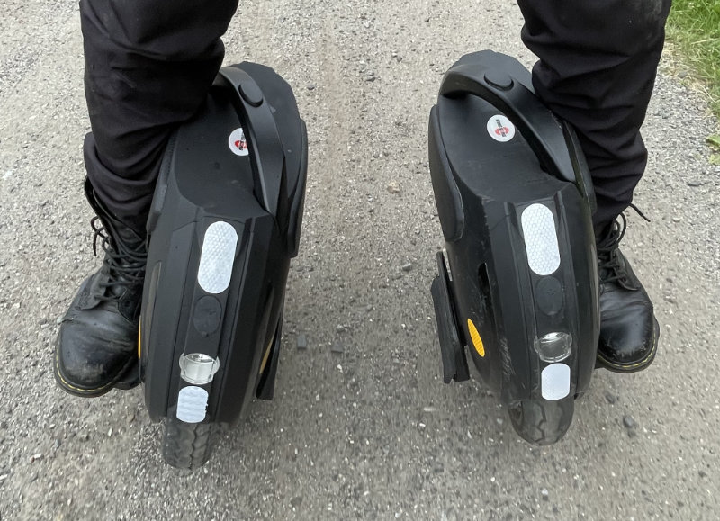

@misc merci, grâce à tes yeux de lynx, à @RValiasRV et ce chouette forum, si tu regarde dans ma signature...j’ai pu ajouter ma première roue ! :top:
  • J'aime 2
https://www.espritroue.fr/topic/19183-pr%C3%A9sentation/page/2/#findComment-318828
Oh, je me demandais justement, felicitations!
Très bonne roue, une des meilleures autonomies qui soit, hors mastodontes.
J'en ai même eut deux en même temps a une époque (raisons logistiques)
Bon apprentissage :)
Modifié par misc
  • J'aime 1
  • Confus 1
https://www.espritroue.fr/topic/19183-pr%C3%A9sentation/page/2/#findComment-318838
J'ai dit à @RValiasRV que je lui montrerai les progrès et ici c'est bien pour partager.
Aujourd'hui accompagné d'un chouette wheeler de la Rochelle j'ai eu le déclic :yoda:
Merci à lui, merci à vous, merci à l'inventeur de la roue...
  • J'aime 3
https://www.espritroue.fr/topic/19183-pr%C3%A9sentation/page/2/#findComment-319042
Je n’imaginais pas que ça me ferait autant plaisir d’avoir des nouvelles de la KS18XL 😊 Belle progression, c'est impressionnant !! De mon côté je ne peux pas en dire autant de mon apprentissage de l’ eSk8 😅
