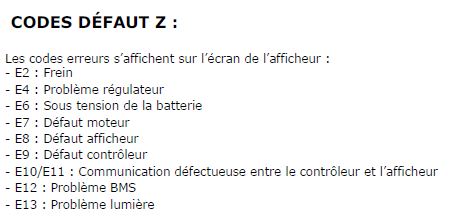

Christian-91 Posté(e) le 19 décembre 2021 Partager Posté(e) le 19 décembre 2021 il y a 11 minutes, Savas Adanir a dit : lorsque je freine, le voyant rouge de l’écran lcd reste allumé et la trott n’accelère plus Bonsoir, Il y a bien un code d'erreur qui s'affiche je suppose ? Citer Lien vers le commentaire Partager sur d’autres sites More sharing options...
Savas Adanir Posté(e) le 19 décembre 2021 Auteur Partager Posté(e) le 19 décembre 2021 Non justement aucun! Citer Lien vers le commentaire Partager sur d’autres sites More sharing options...
