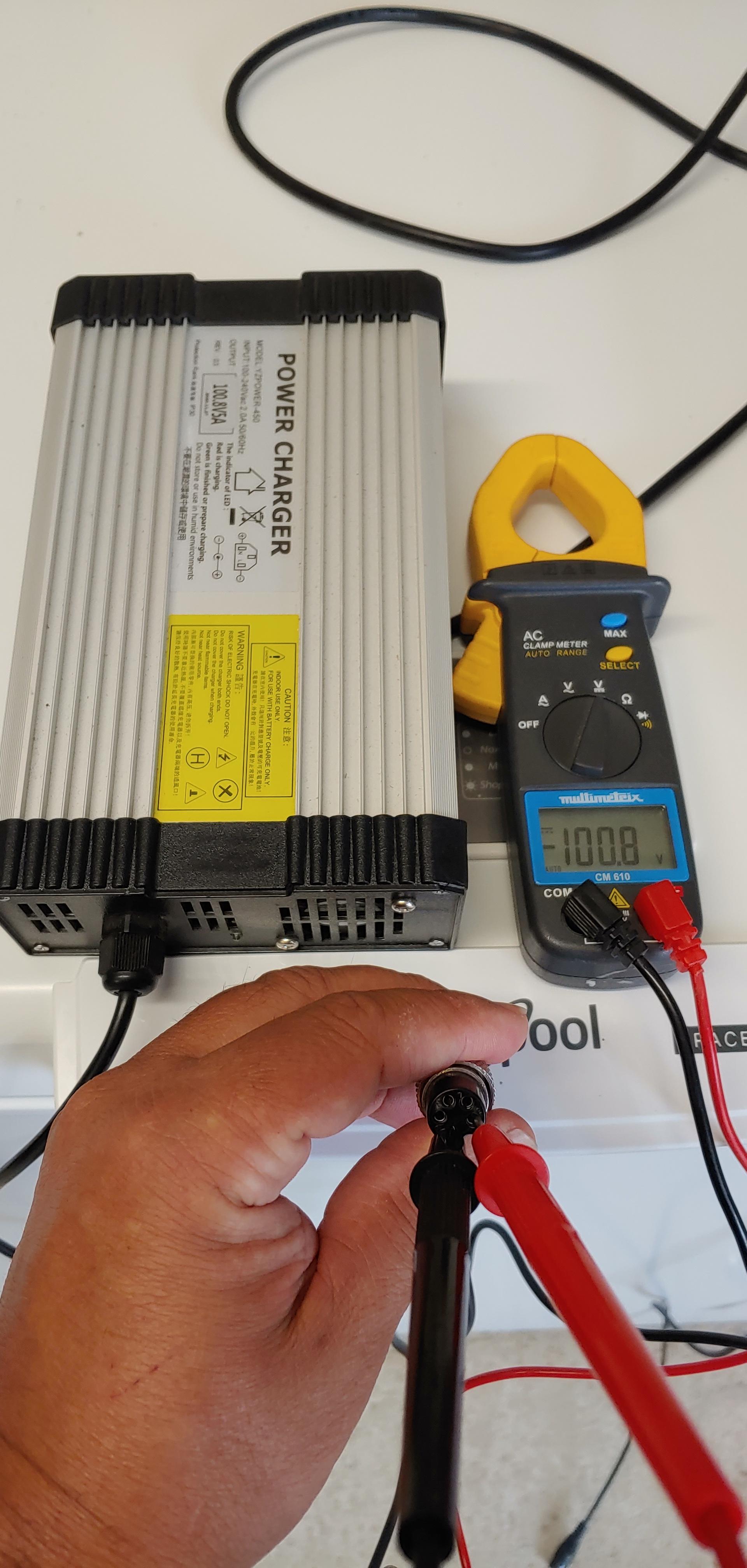

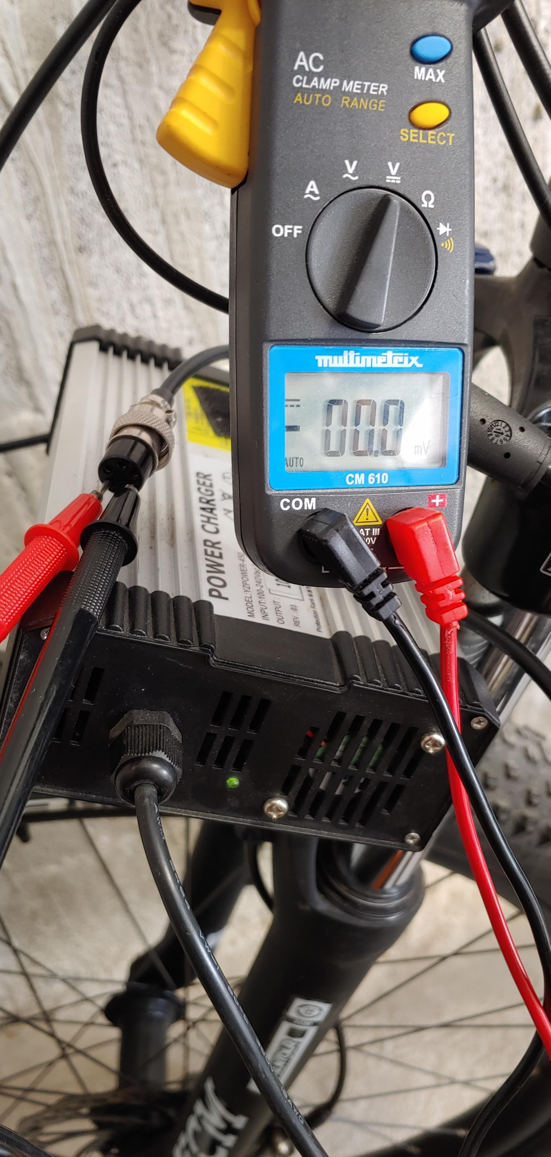

PhilWheel Posté(e) le 5 juin 2022 Partager Posté(e) le 5 juin 2022 Apparemment c'est bien un problème de chargeur Voici les chargeurs que j'avais Citer Lien vers le commentaire Partager sur d’autres sites More sharing options...

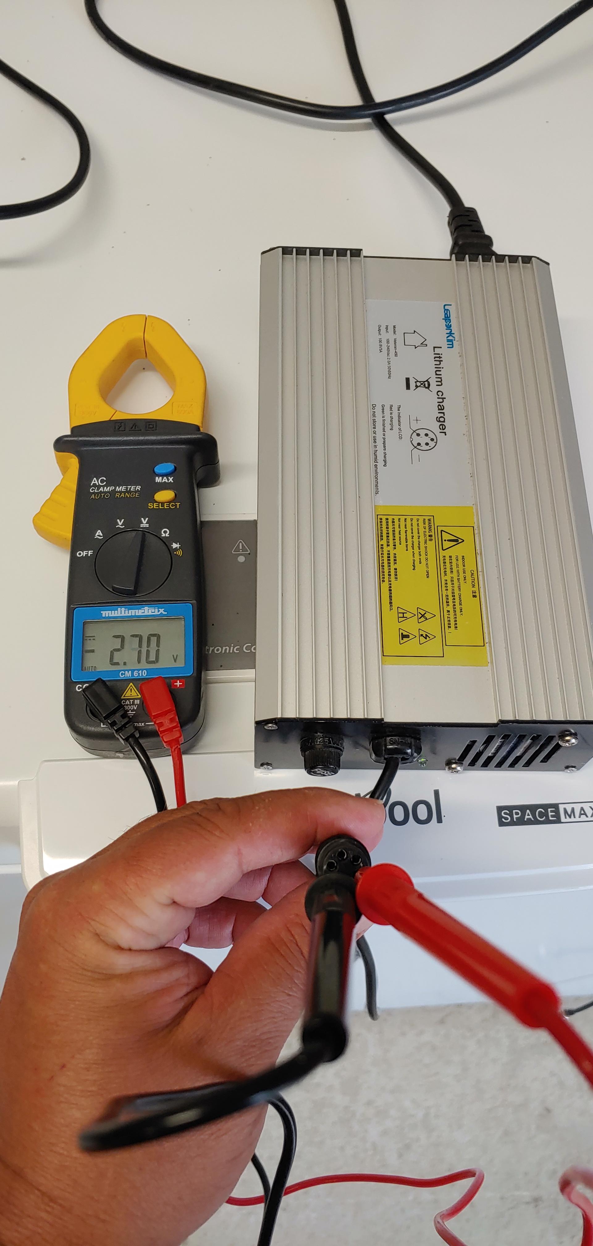

PhilWheel Posté(e) le 5 juin 2022 Partager Posté(e) le 5 juin 2022 Voici celui que j'ai récupéré Citer Lien vers le commentaire Partager sur d’autres sites More sharing options...
PhilWheel Posté(e) le 5 juin 2022 Partager Posté(e) le 5 juin 2022 20220605_091351.mp4 😍😍😍 4 Citer Lien vers le commentaire Partager sur d’autres sites More sharing options...
PhilWheel Posté(e) le 5 juin 2022 Partager Posté(e) le 5 juin 2022 Par contre pourquoi les deux chargeurs que j'avais pris sont tombé en panne au mm moment avec la led verte allumé sur chacun ??? Mystère.. Je verrais un électronicien à mon retour Citer Lien vers le commentaire Partager sur d’autres sites More sharing options...

esteban999 Posté(e) le 5 juin 2022 Partager Posté(e) le 5 juin 2022 franchement c est cool que ca ne soit « que » ca!!mais comme tu l’as dit…que les 2 chargeurs tombent en panne en meme temps….quelle est la probabilité😳😳😳😳 a creuser quand meme!!! Citer Lien vers le commentaire Partager sur d’autres sites More sharing options...
nec Posté(e) le 5 juin 2022 Partager Posté(e) le 5 juin 2022 (modifié) Tant mieux @Phil 95 que ce ne soit pas là roue question con mais les fusibles sont ok sur tes chargeurs ? Je ne sais pas du tout si fusible ko le chargeur s allume toujours ou pas ? Modifié le 5 juin 2022 par nec Citer Lien vers le commentaire Partager sur d’autres sites More sharing options...
