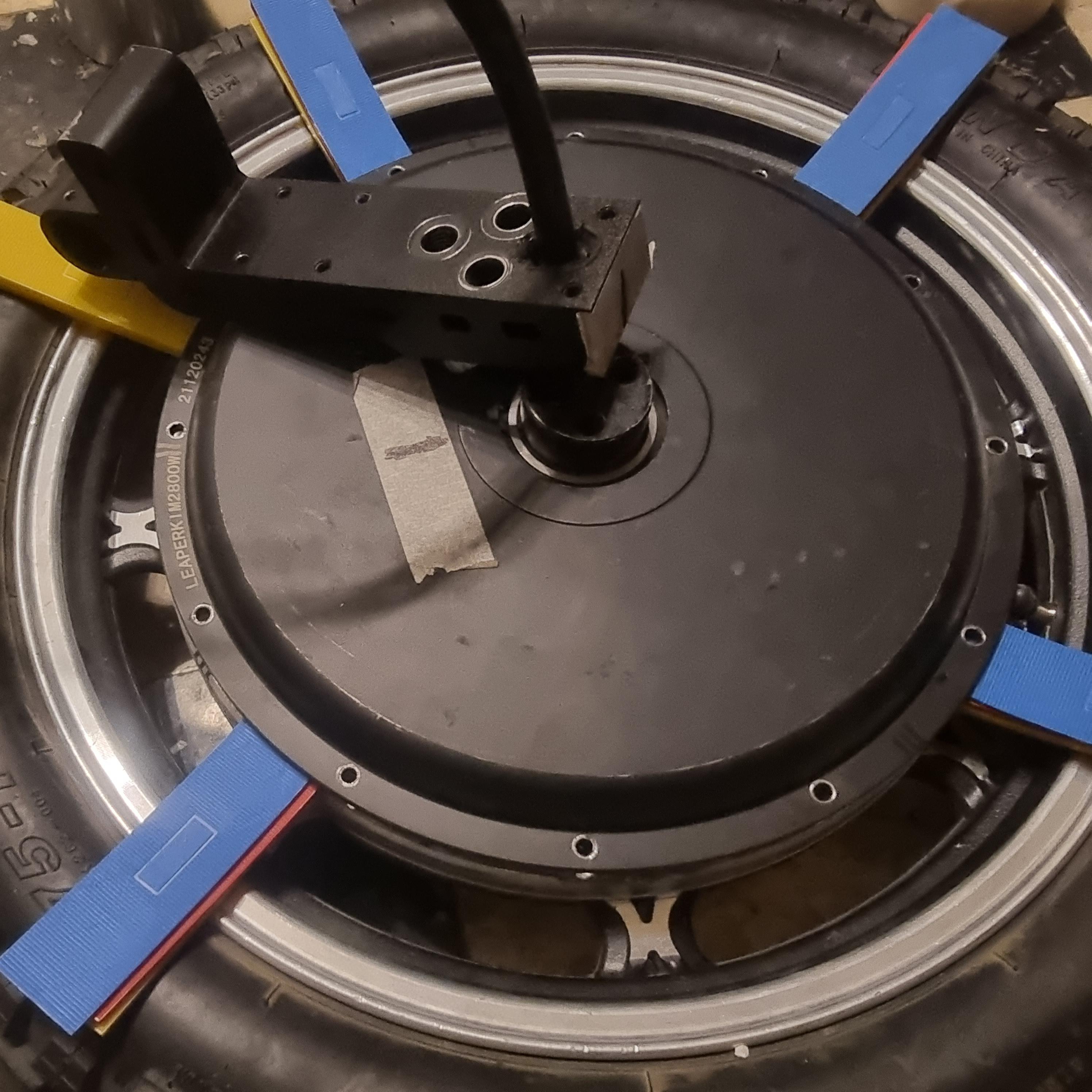

il y a 1 minute, K-FirM-6_6- a dit :
J'essaye de démonté la flasque côté câble.. c'est possible au moins de ce côté ? Car je galère, il n'y a plus de silicone sur les tranches j'ai fait gaffe mais elle vient pas ..
t’as demonté les vis?ca parait con mais bon des fois que…😉
  • +1 2
https://www.espritroue.fr/topic/19245-la-sherman-max/page/49/#findComment-343470
Oui possible ! bien sur après sur certaines jantes c'est des fois un peu la misère , et il y à aussi l'appréhension de casser quelque chose mais le risque est minime
C'est vrai que elle semble souvent plus dur côté câble mais sur Sherman classique le montage droite gauche est identique
Après des fois elles sont montées un peu de force en usine et c'est après la galère ,chauffe un peu plus sur les cotés et place dès que tu peux des cales dans les interstices dès que possible , au bout d'un moment elle va "Popper " 😅
Regardez quand même si ils n'y à pas de rondelle ou cale de rajouté sur la Max côté câble au cas où mais je ne crois pas

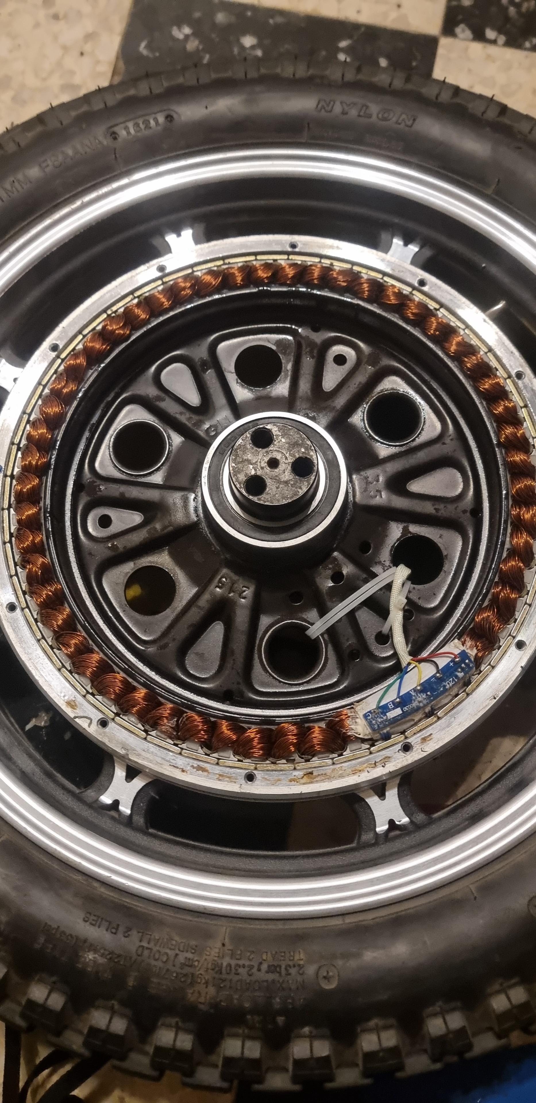

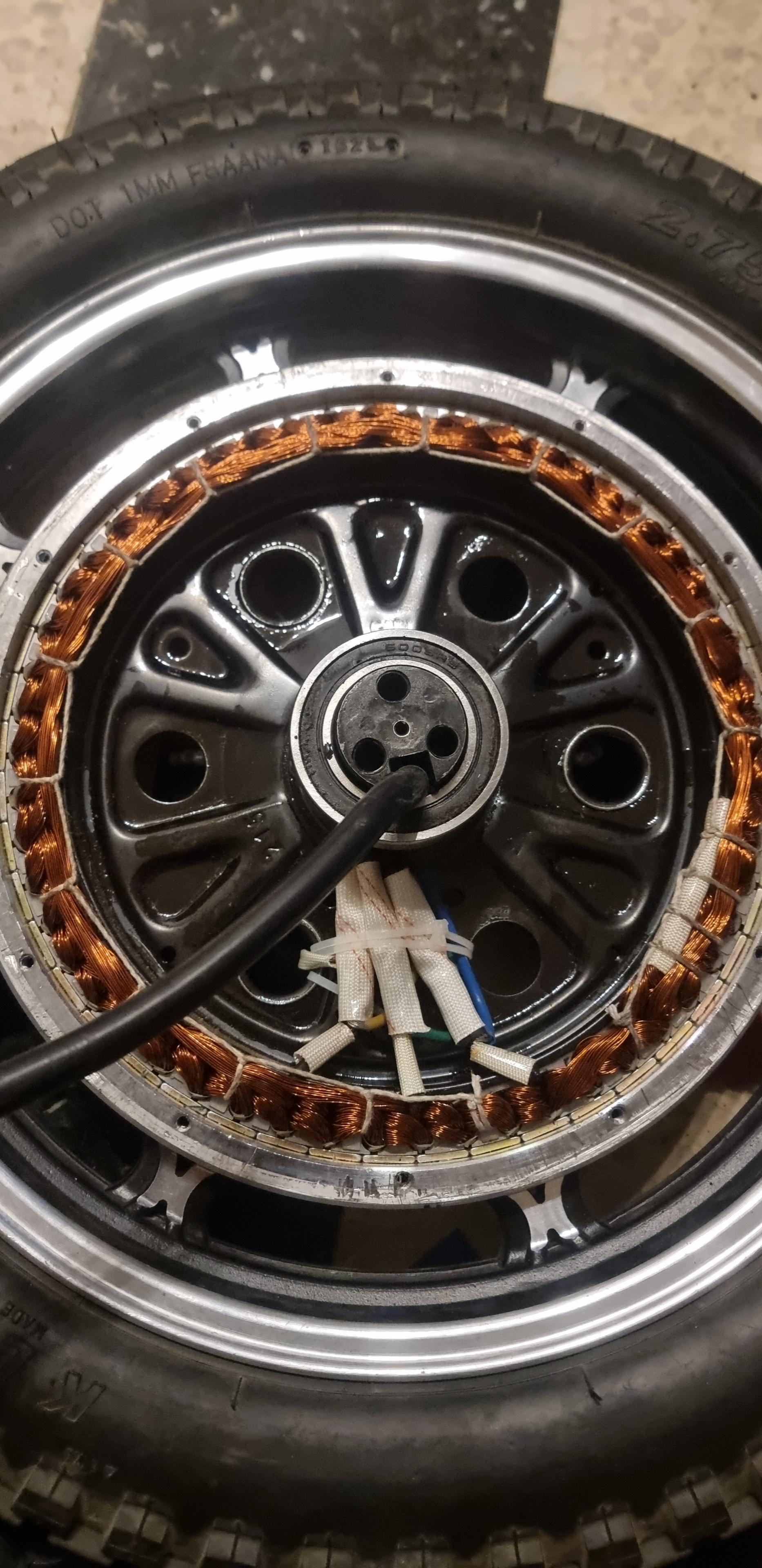

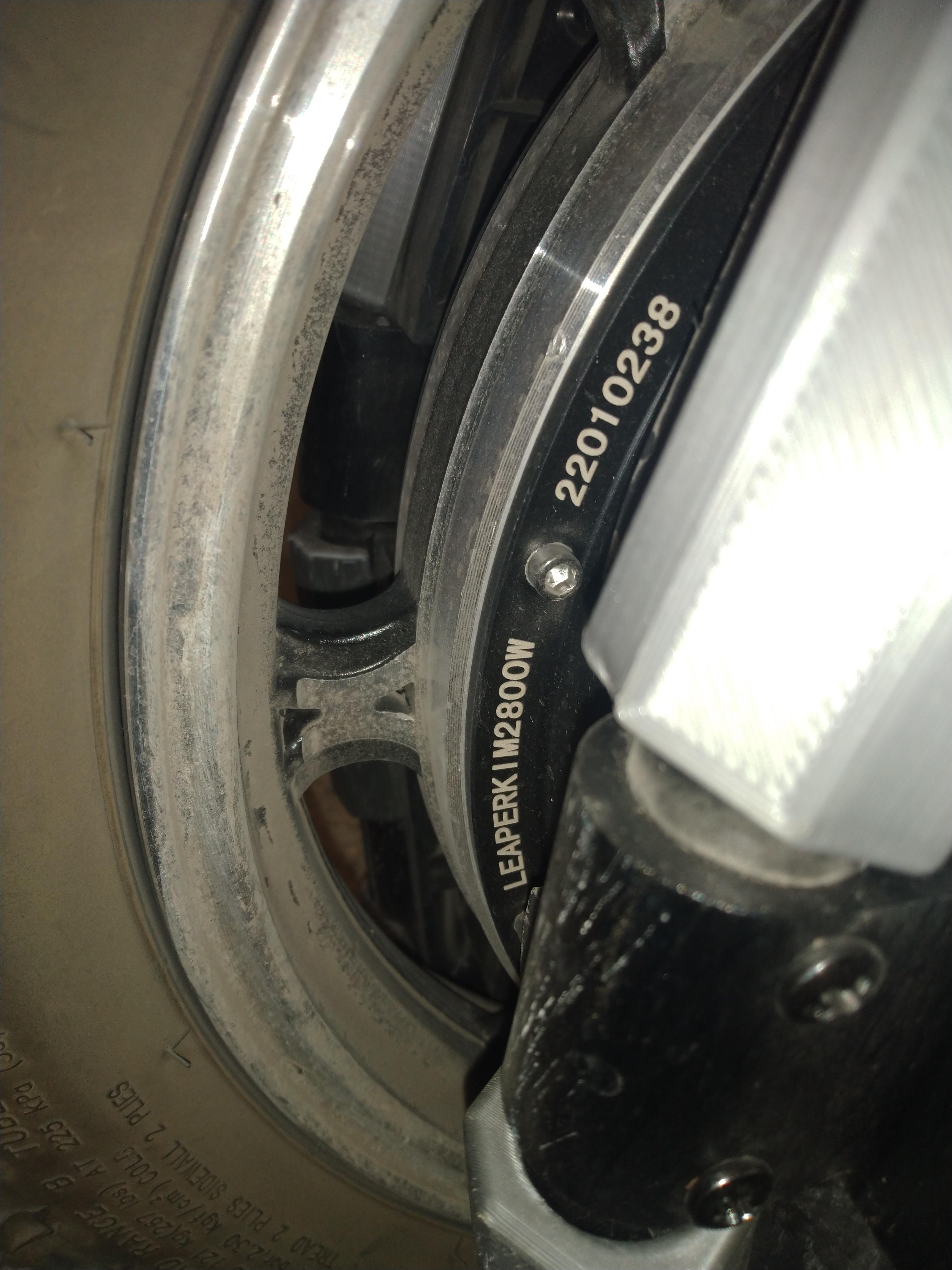

Bonsoir à tous,
Je voudrais partager mon expérience concernant l'étanchéité de l'axe de la roue pour ceux à qui ça pourrait intéresser.
J'ai reçu ma Sherman Max il y a une semaine via MyEWheel. Sur ma roue y est inscrit le numéro 22010181. Et d'après les dire du forum côté anglo-saxon, je serais concerné par le manque d'étanchéité au niveau de l'axe moteur.
J'ai donc voulu vérifier l'état de mon axe, avec l'accord de myewheel me confirmant que le démontage n'aura pas d'impact sur la garantie.
A ma grande surprise, l'axe et le câble était bien jointé. Bon vu la tronche du joint et vu que j'avais tout démonté j'en ai profité pour combler ce qu'il y avait à combler avec du mastic.
Je me demande donc si le numéro inscrit sur la roue a réellement un sens ...
thbwwiZAMwjqquwPaWdI578xQTqHLY8V6SAi_YrO6Vsbgd1H5o5Gn8p__9PYuF_884qYvSXnb-Ya7UDPmjSX6qZiDPzS_QQX9zXk5VF10QKRJHzl4U1gs-2ehpPWj_-nrdsxlocNGK-4h3RR_a9zlsAqSBDVeaeNv8Ih09YTpbqeBiTDjfeXDoAefk0dLAjQLvtFv1mJQHJU0LmNGJsTyMVw4Ww25pIJyA234ptRCLGMlhMIeceyXI2NhZhZe55MbCyghQ6hZiQuUuSP0TJVL2xs5rWFyk25cZr_e_OYGR9aLMhxl4iEwUPOZwsH2bGD2VS6q7MN4Yc2ZLwTljlms5Q1z27dIEYxP-FlszP9BHzvI56vrlb7_pBkurOmDw3a2L3okTrPU-u2_tiubM-w1cLaMszy_lHrpFkVGMAaPHlrckANiBVyX6z7Uul9245Wfc1NTWBdYraFBba5HYZELInZWYasFOtuHbOxLpce0yzdmkS2pJf2yTKyxVFCfQHihLMPSAcQoEV99SHbhrdJZEzSY6FFpPyjXH3ViJuBS9VN0tUMbnDm_-vRIhcpA17d5qoTMIUJzss_u9qwsX9r_KCjjvPxBlTT0fohRXruhoiTbsgECXLQAl0VOSrVsUwHk-mTzK7L0F6X2GK166ETboV4dRHPH32ntJGw759TsWdnPRqotZFUYk6TYTSDKBadbyCQGcvKjFn9o7bg8rr9HAgimC3Ls-ZhCXlXgcWKqvPW77mV9vEqTY8j9ZCmfjwCpWHOuQL1sqa_EfGje69Pp7ev96dfpXRpUCY=w1698-h955-no?authuser=0
PS : Pour le démontage des 3 vis M10 qui à priori seraient très serré, j'ai réussi à la démonter la roue au sol à plat, un pied sur la roue et les deux mains sur le cliquet en tirant fort dessus ... et j'ai des petits bras :) Alors pour ceux qui n'ont pas de pétard à la maison, ne vous découragez pas. Au cliquet par terre, ça passe ;)
  • J'aime 1

il y a 8 minutes, Gensaku a dit :
Bonsoir à tous,
Les nouvelles shermax sont effectivement étanche au niveau du moteur 👍
Parcontre moi sur ma roue impossible de dévisser les BTR même avec tout mon poid dessus et une rallonge 😅

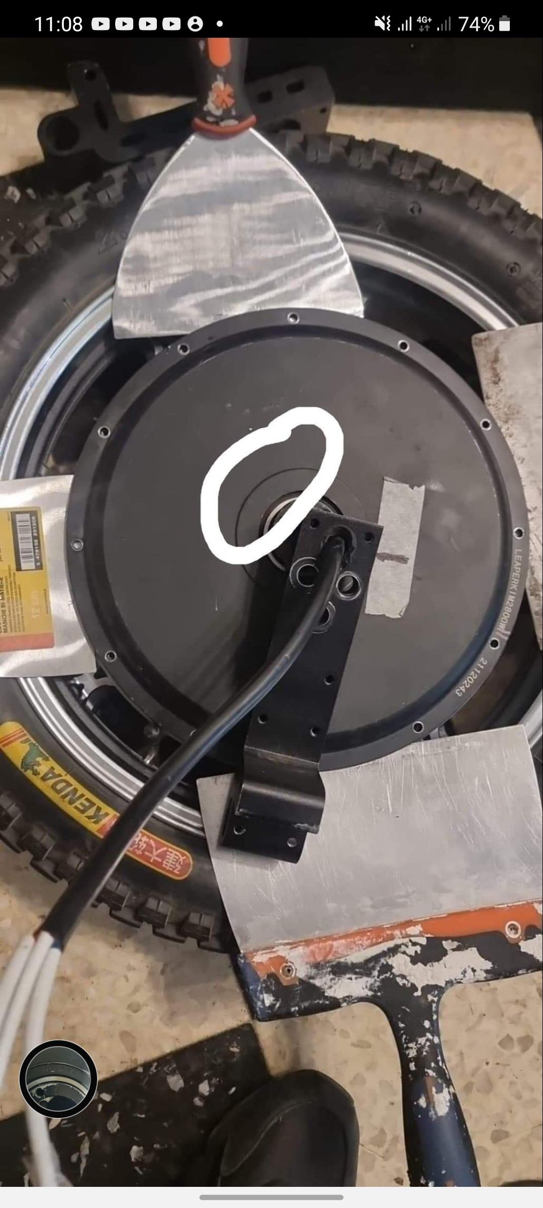

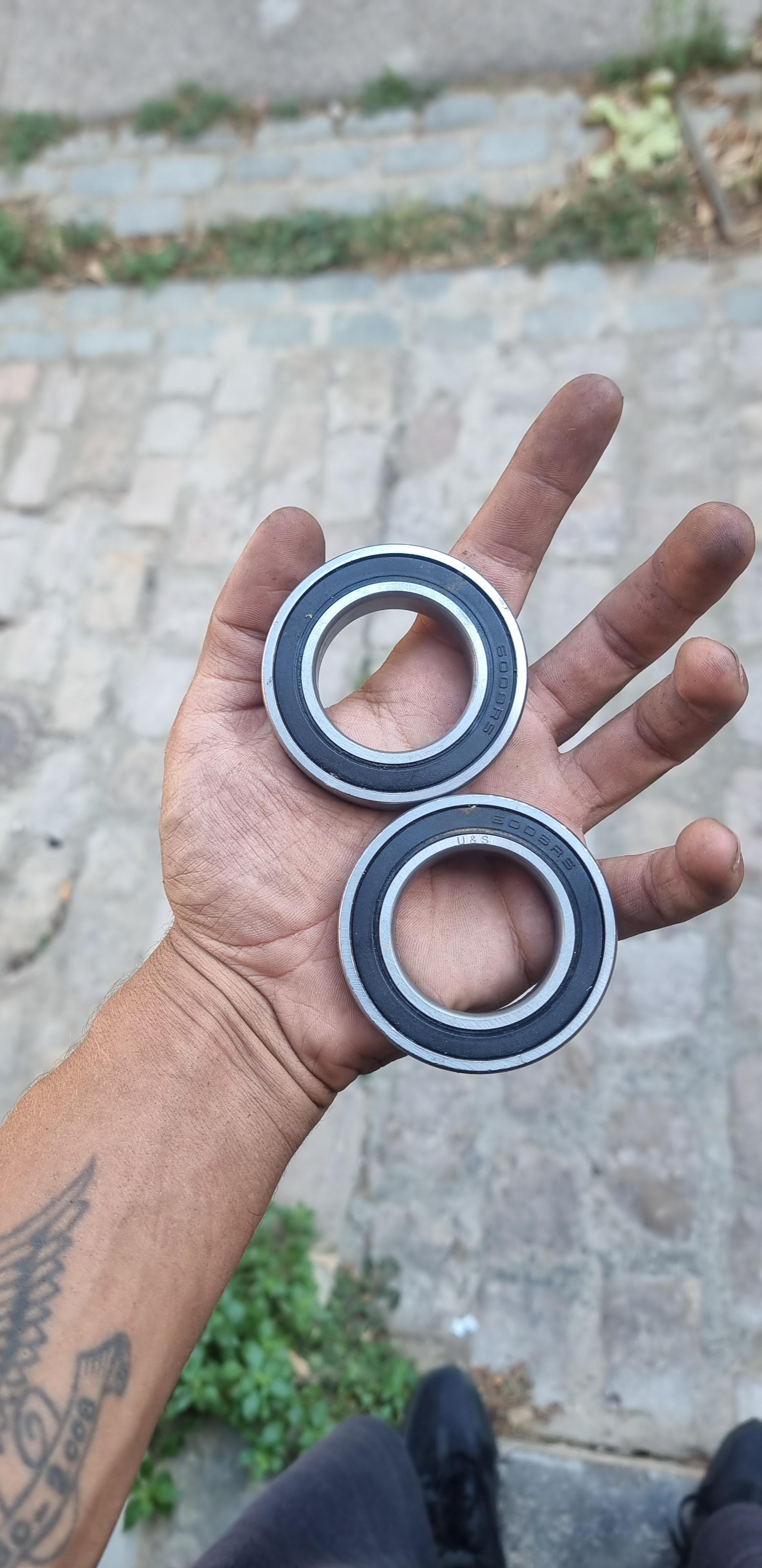

J'ai une petite question concernant la flasque .. Est-ce qu'il y a une méthode pour la retiré facilement avec le roulement ?
Je cherche partout une vidéo ou un tuto mais j'arrive pas à trouver .. ce soir j'ai essayé 2 bonne heures en vain 😕
https://www.espritroue.fr/topic/19245-la-sherman-max/page/49/#findComment-343501
Compliqué de te répondre car de mon côté j'ai pas eu autant de problèmes et de résistance pour les retirer , donc je n'ai pas cherché plus que ça
Quand au roulement un coup de chaud , four de cuisine , flamme ou décapeur ils tombent la plupart du temps tout seul
Sauf pour les roulements coniques où la un extracteur est nécessaire
Pour placer le nouveau roulement il est bon de chauffer de nouveau, ainsi il se mettra en place tout seul
Modifié par Exo
  • J'aime 1
https://www.espritroue.fr/topic/19245-la-sherman-max/page/49/#findComment-343504

D'accord ça roule 👍 je vais le changer et mettre un skf je pense dans l'élan autant faire les choses bien .. demain j'essayerai de le chauffé pour qu'il se detache de la flasque. C'est la seule solution que je voi pour voir retiré l'ensemble 😕
Je pense que j'aurai besoin d'un arrache roulement la pour le coup
  • +1 1

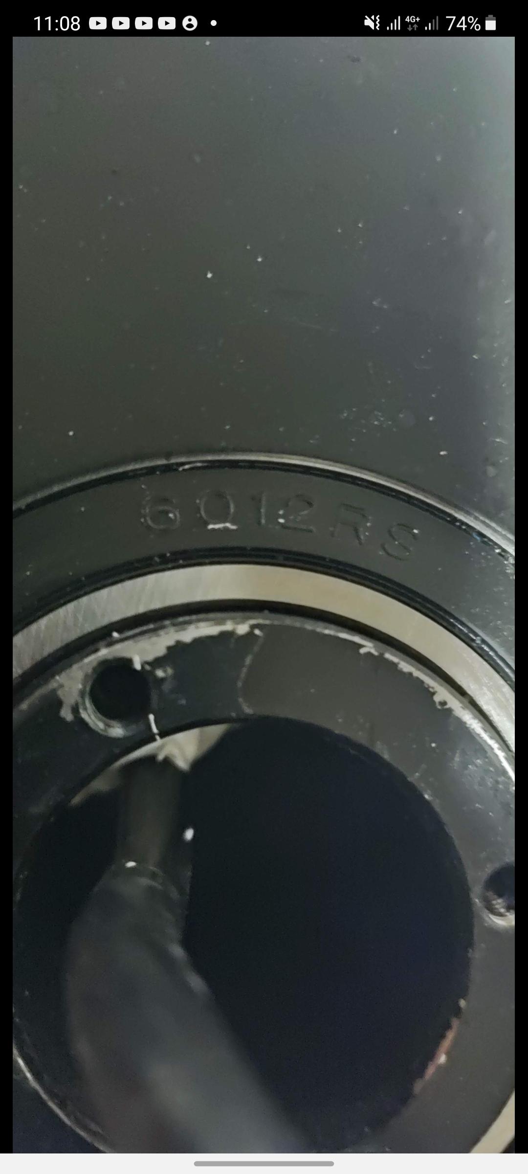

Il y a 12 heures, Exo a dit :
Bon c'est pas la même taille de roulement mais c'est ce principe pour la chauffe à la flamme O.o
Sur Sherman , placer le flasque à l'envers et chauffer le coté interne , chez moi deux trois coups de maillet après la chauffe et ils sont tombés
Bon courage 👍
Merci pour ton aide ça m'a bien aidé 👍
J'en ai vraiment chier, je viens tout juste de finir et à ma grande surprise, le moteur est plutôt propre ( j'aurai pu me passé ces heures de démontage au final 😆
Mais il y a toujours du positif, je vais mettre des roulements SKF c'est toujours mieu que les brêles qu'il y a d'origine 👍
La suite arrive quand j'aurai mis la main sur les nouveaux roulements 😉
Et je me tâte à testé le nouveau pneu route Michelin Extra qui est une version amélioré du pilot street .. des avis ?
Édit : pour info les roulements c'est des 6008 RS sur le net je trouve des 6008 RS2 , il y a une différence ?
Édit 2 : rs2 signifie que le roulement est étanche
On m'a conseiller de la collé dans la flasque avec de la loctite 603 et de retouché la flasque pour laissé les joints du roulement apparents voir photo
Modifié par K-FirM-6_6-
  • J'aime 3

Excellent!!!
Roulement 6008-2RS, ça donne une diamètre intérieur de 40 mm, extérieur de 68 mm et largeur du roulement en 15 mm.
Le prix reste raisonnable :
https://www.123roulement.com/roulements-6008-2RS-SKF
C'est toujours un point positif! xD
  • +1 1
