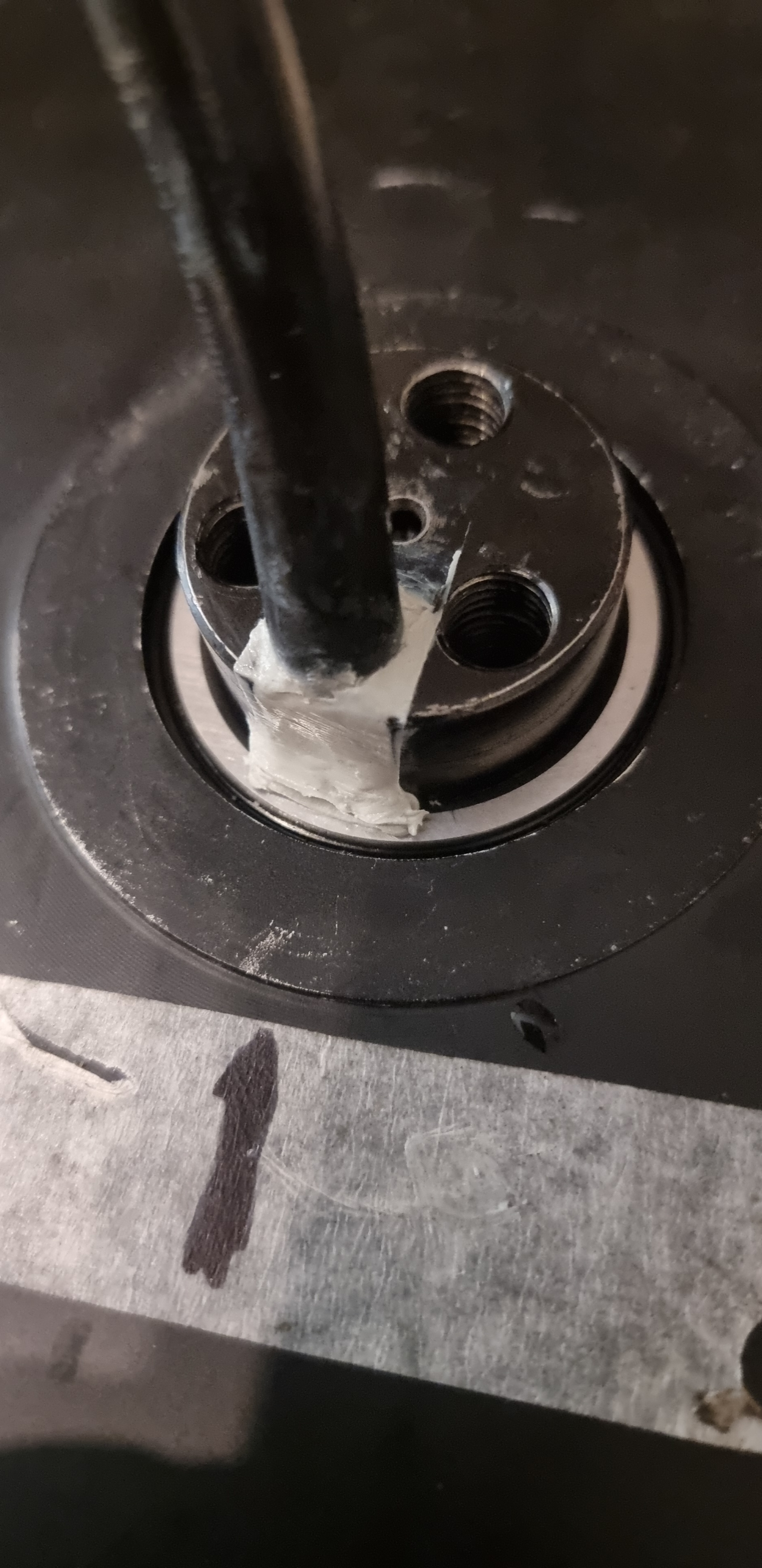

K-FirM-6_6- Posté(e) le 11 août 2022 Partager Posté(e) le 11 août 2022 Les deux roulements sont montés et l'étanchéité faite .. plus qu'à attendre le séchage et je remonte. Quel taff 😅 2 Citer Lien vers le commentaire https://www.espritroue.fr/topic/19245-la-sherman-max/page/50/#findComment-344011 Partager sur d’autres sites More sharing options...
K-FirM-6_6- Posté(e) le 11 août 2022 Partager Posté(e) le 11 août 2022 (modifié) Petit récap des produits que j'ai utilisé ( ça m'a pris des heures pour trouver 😅 ) Concernant l'etancheitée des flasques et du câble j'ai utilisé un silicone neutre alcoxy qui fait bien le taff, il est très élastique et pas pénible à démonté mais surtout non corrosif :https://amzn.eu/d/7RpSExi dispo aussi chez Point P concernant les connexions ( cosses CM et blocage des VIS moteur qui sont connectés à la CM et qui sont bloqués au niveaux des tetes et non du filetage ) j'ai trouvé ce silicone non corrosif ( j'ai lu la doc technique ) et qui resiste a la chaleur pour ceux qui n'ont pas du kafuter https://amzn.eu/d/3eoAPnQ il y a aussi la loctite SI 5145 mais j'ai pas réussi à la trouvée avec une livraison rapide, elle semble être ce qui se rapproche le plus du kafuter car spécialement prévu pour les circuits electro Et les roulements pour rappel ce sont des 6008 2rs ( SKF pour moi ) Bon courage à ceux qui vont la démontée cette shermie et oubliez pas le frein filet bleu pour finir je me suis renseigné sur le couple de serrage des grosses BTR en 8 je vous poste une photo d'une doc qui dit qu'il faut serrer à 85 NM mais sur telegram un gar c'est renseigné sur les vis et 64 NM serait plus approprié.. perso je vais serrer à 64 NM car 85 me paraît énorme.. mais si quelqu'un a une infos officielle ce serait cool qu'il partage l'information sur le forum 😉 Modifié le 11 août 2022 par K-FirM-6_6- 1 Citer Lien vers le commentaire https://www.espritroue.fr/topic/19245-la-sherman-max/page/50/#findComment-344018 Partager sur d’autres sites More sharing options...
esteban999 Posté(e) le 11 août 2022 Partager Posté(e) le 11 août 2022 Il y a 5 heures, K-FirM-6_6- a dit : Petit récap des produits que j'ai utilisé ( ça m'a pris des heures pour trouver 😅 ) Concernant l'etancheitée des flasques et du câble j'ai utilisé un silicone neutre alcoxy qui fait bien le taff, il est très élastique et pas pénible à démonté mais surtout non corrosif :https://amzn.eu/d/7RpSExi dispo aussi chez Point P concernant les connexions ( cosses CM et blocage des VIS moteur qui sont connectés à la CM et qui sont bloqués au niveaux des tetes et non du filetage ) j'ai trouvé ce silicone non corrosif ( j'ai lu la doc technique ) et qui resiste a la chaleur pour ceux qui n'ont pas du kafuter : https://amzn.eu/d/129IRyy il y a aussi la loctite SI 5145 mais j'ai pas réussi à la trouvée avec une livraison rapide, elle semble être ce qui se rapproche le plus du kafuter car spécialement prévu pour les circuits electro Et les roulements pour rappel ce sont des 6008 2rs ( SKF pour moi ) Bon courage à ceux qui vont la démontée cette shermie et oubliez pas le frein filet bleu pour finir je me suis renseigné sur le couple de serrage des grosses BTR en 8 je vous poste une photo d'une doc qui dit qu'il faut serrer à 85 NM mais sur telegram un gar c'est renseigné sur les vis et 64 NM serait plus approprié.. perso je vais serrer à 64 NM car 85 me paraît énorme.. mais si quelqu'un a une infos officielle ce serait cool qu'il partage l'information sur le forum 😉 merci pour ton retour👍👍. du coup tu as pris quoi comme vis de fixation des cosses de carte mere?c etait un chantier du coup?et les roulements?pas trop galeré?😉 1 Citer Lien vers le commentaire https://www.espritroue.fr/topic/19245-la-sherman-max/page/50/#findComment-344043 Partager sur d’autres sites More sharing options...
K-FirM-6_6- Posté(e) le 11 août 2022 Partager Posté(e) le 11 août 2022 il y a 12 minutes, esteban999 a dit : merci pour ton retour👍👍. du coup tu as pris quoi comme vis de fixation des cosses de carte mere?c etait un chantier du coup?et les roulements?pas trop galeré?😉 J'ai pris des M4 × 10 MM https://amzn.eu/d/fBtaNHc Malheureusement il n'y en a plus dans cette dimension j'ai l'impression Et oui c'était beaucoup de taff.. en plus vu que c'est la première fois que je la démonte j'ai bien galeré. La vis qui c'est foiré sur la CM, les roulements galere à retirer ( mais assé simple à remettre ) et les grosses vis BTR m'ont fait perdre pas mal de temps .. sans parler du séchage du silicone qui se fait doucement..tout ça en plein congés, si j'avais sue que c'était autant de travail j'aurai repoussé à la rentrée 🥲 Citer Lien vers le commentaire https://www.espritroue.fr/topic/19245-la-sherman-max/page/50/#findComment-344046 Partager sur d’autres sites More sharing options...

K-FirM-6_6- Posté(e) le 11 août 2022 Partager Posté(e) le 11 août 2022 il y a 6 minutes, esteban999 a dit : ok. merci pour ton retour. je repousse l’echeance😔😔😔 je sais que je vais devoir y passer mais ca me soule😝 en fait en gros il me faut: -les deux roulements -le silicone specifique -les 3 vis m4x10mm en version inox de bonne qualite on est bien d’accord juste ca? car j’ai deja le kafuter Les vis tu n'est pas forcément obligé de les changés si tu arrive à ne pas les foiré 😅 Ensuite il te faut de la loctite bleu et une clef dynamometrique Et pour t'aider à enlever les flasques, il te faudra l'outil de ton choix .. si tu a des démonte pneu c'est top pour faire levier apparement Citer Lien vers le commentaire https://www.espritroue.fr/topic/19245-la-sherman-max/page/50/#findComment-344054 Partager sur d’autres sites More sharing options...
esteban999 Posté(e) le 11 août 2022 Partager Posté(e) le 11 août 2022 il y a 39 minutes, K-FirM-6_6- a dit : Les vis tu n'est pas forcément obligé de les changés si tu arrive à ne pas les foiré 😅 Ensuite il te faut de la loctite bleu et une clef dynamometrique Et pour t'aider à enlever les flasques, il te faudra l'outil de ton choix .. si tu a des démonte pneu c'est top pour faire levier apparement la loctite bleu j’ai deja,cle dynamo aussi et demontes pneus aussi😉😉 du coup est bon👍👍👍 je pense que je vais commander les roulements et le fameux silicone😉😉 c est le silicone acro je ne sais pas quoi que tu mets dans le trou ou il y a les cables c est ca? 1 Citer Lien vers le commentaire https://www.espritroue.fr/topic/19245-la-sherman-max/page/50/#findComment-344060 Partager sur d’autres sites More sharing options...
