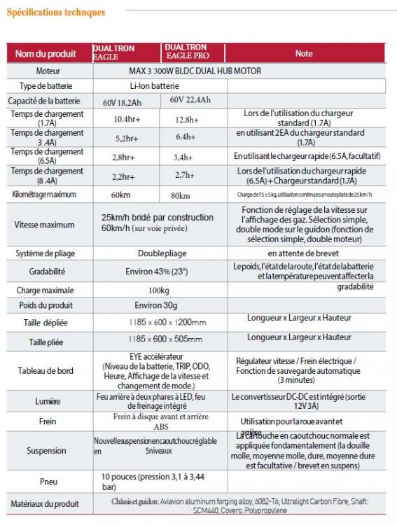

La batterie, 18.2 et 22.4Ah, donc plus d'autonomie pour la pro, pour la vitesse c'est les mêmes moteurs, puissance et même Tension de 60V, donc même vitesse (en théorie)
Extrait du manuel téléchargé chez MiniMotors  France DUALTRON EAGLE 60V 18AH - Une trottinette pas comme les autres (minimotors.fr)

La question se pose car le descriptif d'un revendeur à l'autre est différent et répondre à ces questions est important surtout pour des personnes qui ne voient pas la trottinette physiquement par eux mêmes pour se faire leur propre jugement, je peux te certifier que si tu vas sur le site de dualtron, il est bien spécifié que la eagle pro est à 75 km/h alors que dans le tableau plus haut envoyé par DUAL VIC il est noté 60 km/h, pour moi la puissance et la vitesse faisaient partie de mes critères. Donc t'inquiète pas si je pose mes questions c'est que j'ai fait mes recherches sans trouver de réponses concrètes... Le sujet reste donc ouvert et merci de rester objectif sur la question sans rentrer dans les le sentiment personnel de sécurité ou autres ce n'est pas la question... Merci pour les intéressés ça répondra aux personnes qui hésitent entre les 2 versions
