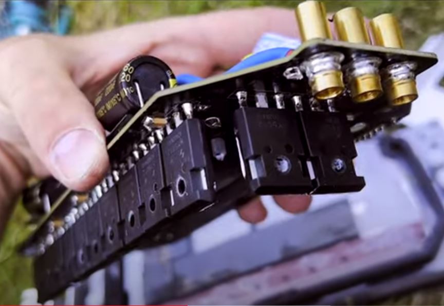

vBlitz Posté(e) le 30 juillet 2022 Partager Posté(e) le 30 juillet 2022 10 hours ago, Harry Callahan said: Moi, ce qui me dérange avec leurs méthodes d'Américains, c'est que si ta nouvelle carte grille ils diront que c'est de ta faute... parce que t'as monté ça comme un manche... @vBlitz, normalement c'est vendu avec le radiateur, et vaut mieux, sinon ça leur fait une occasion de plus de dire que lors de l'installation, t'as pas mis assez de pâte thermique au niveau des mosfets, ou que tu as créer un court-circuit parce que t'as pas mis la bande isolante.... Moi je l'ai fait hors garantie sur la V11, ce n'est pas insurmontable, mais il faut être précautionneux... Ça n'était pas le cas de celle qui a été installée sur ma V12, malheureusement. 10 hours ago, InMoWh75 said: Pas de nettoyage du radiateur au niveau des mosfets ? Pas de pâte thermique ? Citer Lien vers le commentaire Partager sur d’autres sites More sharing options...
King Size Posté(e) le 31 juillet 2022 Partager Posté(e) le 31 juillet 2022 Conception intéressante de la roue... 🤔 À 3'30" on dépose le bouton d'allumage de la roue : À 3'47"" c'est au tour des fils de phases moteur. À 4'30" on débranche les batteries... Ensuite on va dévisser un nombre incalculable de vis au milieu des condos chargés. Moi, ça me rassure : Y peut rien arriver puisque de toute façon la CM était déjà à changer. 1 Citer Lien vers le commentaire Partager sur d’autres sites More sharing options...

vBlitz Posté(e) le 5 novembre 2022 Partager Posté(e) le 5 novembre 2022 (modifié) 6 minutes ago, Mika974 said: Hello KS La roue a refusé de se rallumer juste après l'accident. Elle s'est rallumée 2 fois en la branchant enfin juste l'écran pas vraiment la roue et depuis plus rien. Depuis la roue présente également une résistance au roulage comme s'il y avait un frein. Du cou elle est difficile à déplacer même étant éteinte. merci Les MOSFETs sont probablement cramés du coup. Changement de carte obligatoire. Il va falloir t'arranger tant que possible avec ton revendeur. Quitte à recevoir la nouvelle carte chez toi et à l'installer. Si c'est une nouvelle carte pré-montée sur radiateur, ça n'est pas très compliqué. Dans le cas contraire, c'est plus difficile, je ne m'y risquerais pas. Mais personnellement j'ai un doute quant à la qualité de ces cartes, ma V12 est morte, comme la tienne, mais je ne pense pas prendre le risque de remonter dessus une fois réparée. Modifié le 5 novembre 2022 par vBlitz 1 Citer Lien vers le commentaire Partager sur d’autres sites More sharing options...
elric Posté(e) le 5 novembre 2022 Partager Posté(e) le 5 novembre 2022 il y a 27 minutes, Mika974 a dit : Hello Elric C'est une HS et elle ne s'allume plus après 2 allumages de l'écran en branchant le chargeur et puis plus rien. Merci Je confirme, c'est bien la carte mère. Si tu n'as pas possibilité de te rendre à ton magasin, demande au minimun qu'ils t'envoie une nouvelle carte mère. 2 Citer Lien vers le commentaire Partager sur d’autres sites More sharing options...

Techos78 Posté(e) le 5 novembre 2022 Partager Posté(e) le 5 novembre 2022 @Mika974. galère désolante + contraintes géographiques = la totale . Okazou, juste pour info, des mosfets grillés ont été évoqués. Ce sont les composants de puissance, il y en a 12 dans la V12 : Ils sont sur une carte spécifique distincte de la carte contrôleur, celle-ci étant montée en mezzanine (elle est peut-être OK). Ils sont montés 2 par 2 en // pour synthétiser le triphasé de puissance. Ils sont extrêmement sollicités, et quand ils grillent la puce fond et crée un court-circuit, et une rotation de la roue génère un courant qui freine l'ensemble... malheureusement classique. 2 1 Citer Lien vers le commentaire Partager sur d’autres sites More sharing options...
Mika974 Posté(e) le 7 novembre 2022 Partager Posté(e) le 7 novembre 2022 Le 05/11/2022 à 16:27, vBlitz a dit : Les MOSFETs sont probablement cramés du coup. Changement de carte obligatoire. Il va falloir t'arranger tant que possible avec ton revendeur. Quitte à recevoir la nouvelle carte chez toi et à l'installer. Si c'est une nouvelle carte pré-montée sur radiateur, ça n'est pas très compliqué. Dans le cas contraire, c'est plus difficile, je ne m'y risquerais pas. Mais personnellement j'ai un doute quant à la qualité de ces cartes, ma V12 est morte, comme la tienne, mais je ne pense pas prendre le risque de remonter dessus une fois réparée. Hello Effectivement en dernier recours si je ne parviens pas à faire un retour SAV je me ferai expédier une carte mère et tenterai la réparation moi même ... Mais même si j'ai très envie de refaire de la roue je ne suis pas sûr de réussir à refaire confiance à cette roue ... ce qui me fait peur aussi avec la réparation en SAV c'est que je n'ai aucune garantie qu'on remplace la carte mère par la nouvelle version ?!? Je me dis que si elle est réparée je pourrais essayer de la revendre mais je ne suis pas très à l'aise avec cette idée là non plus ... Me résoudre à considérer qu'elle est "morte" et dangereuse et passer à autre chose n'est pas évident quand on sait qu'elle m'a coûté 3000€ ... pour l'instant ! Citer Lien vers le commentaire Partager sur d’autres sites More sharing options...
