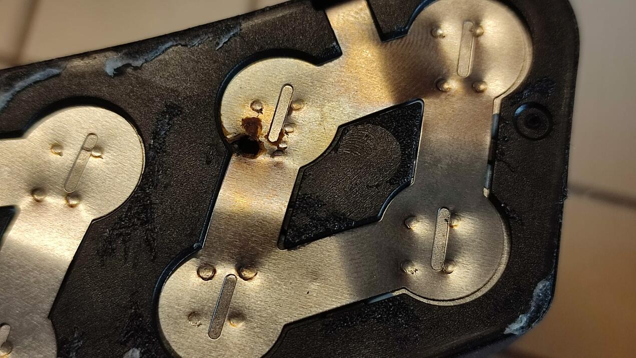

David schwartz Posté(e) le 12 novembre 2022 Partager Posté(e) le 12 novembre 2022 (modifié) Comme j'ai un bms avant gauche qui au borne C+ C- affiche 0volt (les 3 autres pas de soucis, ma S18 ne veux plus recharger par la prise de la carte mère) pour aucune raison...je le change complet ! La diode + les fusibles ont aucun soucis... Je refait toute les pattes de nickel à neuf en soudure par points, une fois mon bms réceptionné il me restera que de l'installer 😉 . Ma S18 reparti comme neuve alors que le sav New walking m'a fait un devis pour changer les 4 batteries qui pour eux sont HS, alors que non!! New walking= synonyme de voleur.... Une chose marrante 🤣 sur la parti extérieur alu de mes pack batterie, il y a indiquer li ion LG, alors que moi j'ai des Samsung 🤣 Modifié le 13 novembre 2022 par David schwartz 3 1 Citer Lien vers le commentaire https://www.espritroue.fr/topic/19287-batterie-s18-et-bms/page/5/#findComment-355204 Partager sur d’autres sites More sharing options...

David schwartz Posté(e) le 15 novembre 2022 Partager Posté(e) le 15 novembre 2022 (modifié) il y a une heure, MrP-MrF a dit : Impressionnant... Juste pour info ça met combien de temps pour faire un pack (genre si je voulais changer tout un pack de S18) Pack arrière en 42v j'ai fait ça complet en 2h en prenant bien mon temps pour ne pas faire un faux contact avec la pose du silicone sur les couvercles haut/bas comme d'origine.( Mon 1er pack, donc la découverte) Pack avant ouverture, retiré le bms retirer les pattes des 20 accus, les refaire j'ai mis 2h, une fois le bms reçu, je te dirait le temps total que j'ai mis 😉, mais je pense qu'il me reste 1h de travail. Modifié le 15 novembre 2022 par David schwartz 1 Citer Lien vers le commentaire https://www.espritroue.fr/topic/19287-batterie-s18-et-bms/page/5/#findComment-355503 Partager sur d’autres sites More sharing options...

David schwartz Posté(e) le 15 novembre 2022 Partager Posté(e) le 15 novembre 2022 (modifié) Il y a 1 heure, v5f06 a dit : J avais vu quelques part l'épaisseur du nickel a mettre par rapport par rapport l amperage maximum.Avec du 0.10mm je pense que c est limite pour passer 10A en 84v .il faudrait du 0.2mm en fait.J ai deja fait des pack avec des accus a fort taux de décharge,je superposait 2 bande de nickel de 2mm.Le 0.10mm c est pour les objets qui ne sont puissant type lampe de déco etc Faut aller dire ça à Kingsong 😂 Moi je répare mon pack, il y a du 0.10 installer je remet du 0.10, Puis ta du 0.10 en 4 mm de large ou 6-8mm etc..., d'origine il sont en 0.10 8mm de large j'ai remis comme d'origine. Puis la preuve que ça fonctionne,elle doivent toute être monter comme ça Modifié le 15 novembre 2022 par David schwartz Citer Lien vers le commentaire https://www.espritroue.fr/topic/19287-batterie-s18-et-bms/page/5/#findComment-355506 Partager sur d’autres sites More sharing options...
David schwartz Posté(e) le 15 novembre 2022 Partager Posté(e) le 15 novembre 2022 Je rectifie après avoir vérifié, d'origine KS sur la s18 mes des pattes de nickel en 0.12 x 8mm, j'ai remis la même chose. Je suis pas là pour faire mieux que leurs ingénieur 🤣 Citer Lien vers le commentaire https://www.espritroue.fr/topic/19287-batterie-s18-et-bms/page/5/#findComment-355508 Partager sur d’autres sites More sharing options...
MrP-MrF Posté(e) le 15 novembre 2022 Partager Posté(e) le 15 novembre 2022 Il y a 2 heures, David schwartz a dit : Je rectifie après avoir vérifié, d'origine KS sur la s18 mes des pattes de nickel en 0.12 x 8mm, j'ai remis la même chose. Je suis pas là pour faire mieux que leurs ingénieur 🤣 Avec 6 points de soudure ça va la faire. Citer Lien vers le commentaire https://www.espritroue.fr/topic/19287-batterie-s18-et-bms/page/5/#findComment-355517 Partager sur d’autres sites More sharing options...
Kokorun Posté(e) le 15 novembre 2022 Partager Posté(e) le 15 novembre 2022 Il y a 2 heures, David schwartz a dit : Je suis pas là pour faire mieux que leurs ingénieur 🤣 Les ingénieurs ne choisissent pas tout. Il y a derrière le responsable de projet qui a un budget à tenir. Du coup, là où on aura mis ceinture et bretelles pour être nickel (jeu de mot avec la bande à souder), on demandera de revoir pour que çà marche bien mais que cela ne soit plus si luxueux (méga fiable) donc ceinture ou bretelle tan que le pantalon y tien bien. On diminue sur la "qualité" technique pour une recherche d'optimisation économique. Et des exemple il y en a la pelle, allant d'un mètre de cuivre sur la Twingo avec l'antenne sur le retro à la diode une gamme en dessous sur un congélateur pour gagner 2 centimes par congélo, qui tombe en panne la troisième année... (le plus chiant et le démontage, depuis ça fait 8 ans qu'il tourne avec les diodes kivontbien). Citer Lien vers le commentaire https://www.espritroue.fr/topic/19287-batterie-s18-et-bms/page/5/#findComment-355520 Partager sur d’autres sites More sharing options...
MrP-MrF Posté(e) le 15 novembre 2022 Partager Posté(e) le 15 novembre 2022 il y a 5 minutes, Kokorun a dit : Les ingénieurs ne choisissent pas tout. Il y a derrière le responsable de projet qui a un budget à tenir. Du coup, là où on aura mis ceinture et bretelles pour être nickel (jeu de mot avec la bande à souder), on demandera de revoir pour que çà marche bien mais que cela ne soit plus si luxueux (méga fiable) donc ceinture ou bretelle tan que le pantalon y tien bien. On diminue sur la "qualité" technique pour une recherche d'optimisation économique. Et des exemple il y en a la pelle, allant d'un mètre de cuivre sur la Twingo avec l'antenne sur le retro à la diode une gamme en dessous sur un congélateur pour gagner 2 centimes par congélo, qui tombe en panne la troisième année... (le plus chiant et le démontage, depuis ça fait 8 ans qu'il tourne avec les diodes kivontbien). Si tu regardes le prix, on parle de genre 60 cents par mètre en différence (et encore, on parle pas de prix de gros comme ks), donc je doute que les mecs rognent là dessus pour un truc aussi important que les batteries... C'est ça toujours le problème d'internet, t'entends tout le monde qui ferait mieux que... Citer Lien vers le commentaire https://www.espritroue.fr/topic/19287-batterie-s18-et-bms/page/5/#findComment-355521 Partager sur d’autres sites More sharing options...
Kokorun Posté(e) le 15 novembre 2022 Partager Posté(e) le 15 novembre 2022 il y a 12 minutes, MrP-MrF a dit : Avec 6 points de soudure ça va la faire. Il y a que 4 points de soudure par cellules, du moins sur les 84V. Les cellules d'origine avec 6 points que j'ai vu c'est sur des batteries de Begode RS où nous sommes là en 21700. Quand je refais, je pointe toujours 6 fois. Pour ceux qui ne jurent que par la qualité Inmotion... Citer Lien vers le commentaire https://www.espritroue.fr/topic/19287-batterie-s18-et-bms/page/5/#findComment-355522 Partager sur d’autres sites More sharing options...
