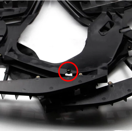

Justin38 Posté(e) le 17 décembre 2022 Partager Posté(e) le 17 décembre 2022 Il y a 10 heures, DehoXeD a dit : Pour info, la cause de cette panne spécifique, c'est en fait le carénage plastique, qui a un petit téton qui dépasse pour accueillir une vis. Sauf que ce téton est juste sous le genoux/tibia, et peut venir appuyer sur la coque alu des batteries en cas de pression (Off road intensif, chute, etc...) et à force, le boitier alu vient appuyer/casser cette patte située sur le BMS juste en dessous. Je n'ai eu pour le moment qu'une seule batterie qui avait le BMS mort a cause du pack enfoncé, ils le sont presque tous mais il y a de la marge dans le boîtier entre le BMS et la caisson il y a bien 2mm 1 Citer Lien vers le commentaire https://www.espritroue.fr/topic/19287-batterie-s18-et-bms/page/7/#findComment-358483 Partager sur d’autres sites More sharing options...

Alphamega Posté(e) le 24 décembre 2022 Partager Posté(e) le 24 décembre 2022 Ha ok merci @DehoXeD pour ton expertise. Au passage , on est d'accord que l'impact sur le pack batterie est la cause du problème ,il correspond a cette endroit sur la coque, je vais l'enlevé pour ne plus avoir ce genre de problème . Quelqu'un sur paris ou dans la zone aurais de quoi soudé ceci ? je n'ai pas le matériel ni le niveau en électricité pour pouvoir toucher ceci . Citer Lien vers le commentaire https://www.espritroue.fr/topic/19287-batterie-s18-et-bms/page/7/#findComment-358992 Partager sur d’autres sites More sharing options...
DehoXeD Posté(e) le 25 décembre 2022 Partager Posté(e) le 25 décembre 2022 Il y a 23 heures, Alphamega a dit : Ha ok merci @DehoXeD pour ton expertise. Au passage , on est d'accord que l'impact sur le pack batterie est la cause du problème ,il correspond a cette endroit sur la coque, je vais l'enlevé pour ne plus avoir ce genre de problème . Quelqu'un sur paris ou dans la zone aurais de quoi soudé ceci ? je n'ai pas le matériel ni le niveau en électricité pour pouvoir toucher ceci . Oui, c'est bien ça la cause. Attention pour la découpe, la vis dépasse un petit peu. De plus, si tu regardes tes vis pour fixer cette plaque, tu devrais en voir deux plus courtes (1 par coté), prévues pour cet emplacement. Perso, j'ai plutôt rajouté un petit bout de mousse très dense au bout de ce téton en plastique pour éviter qu'il n'appuie trop. Citer Lien vers le commentaire https://www.espritroue.fr/topic/19287-batterie-s18-et-bms/page/7/#findComment-359036 Partager sur d’autres sites More sharing options...
