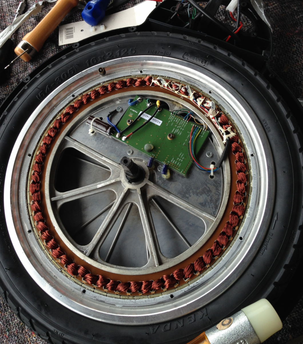

Urban360 Posté(e) le 10 juin 2016 Partager Posté(e) le 10 juin 2016 @Techos78 La carte mère peut fonctionner à l'intérieur d'une roue, Solowheel le fait depuis 2010. Solowheel Inside Brushless Motor.mov Citer Lien vers le commentaire https://www.espritroue.fr/topic/193-test-ninebot-one-s2-14-pouces/page/4/#findComment-10735 Partager sur d’autres sites More sharing options...
Techos78 Posté(e) le 10 juin 2016 Partager Posté(e) le 10 juin 2016 Solowheel fait ça, diable, merci @Urban360 . (C'est peut-être pour ça que Solowheel est si cher ). Le diamètre du moteur est énorme, c'est 'inhabituel'. On peut remarquer la plaque de blindage+radiateur reliée au 0 Volt, cela semble effectivement nécessaire pour préserver la logique. Plutôt gonflé !. Aucun autre constructeur n'a suivi (à ma connaissance), mais ce n'était pas évident à faire et il y avait probablement un brevet là-dessus... Citer Lien vers le commentaire https://www.espritroue.fr/topic/193-test-ninebot-one-s2-14-pouces/page/4/#findComment-10736 Partager sur d’autres sites More sharing options...
Urban360 Posté(e) le 10 juin 2016 Partager Posté(e) le 10 juin 2016 L'intérieur du Solowheel S300 : Citer Lien vers le commentaire https://www.espritroue.fr/topic/193-test-ninebot-one-s2-14-pouces/page/4/#findComment-10765 Partager sur d’autres sites More sharing options...
