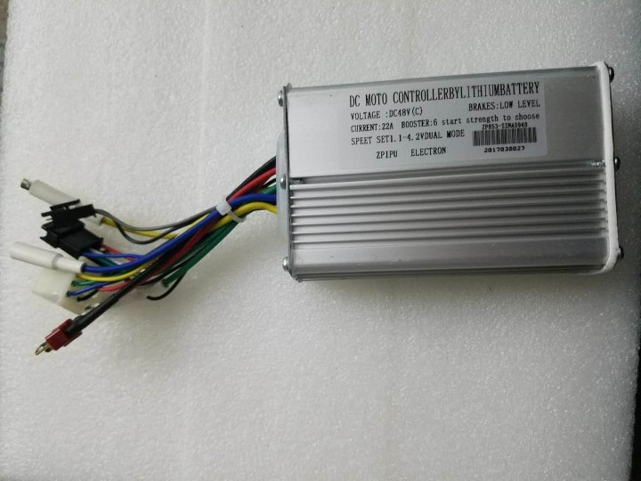

Hunfair Posté(e) le 9 novembre 2017 Partager Posté(e) le 9 novembre 2017 Alors j'ai demandé la photo du controller à Kylin et il m'a envoyé ça : Ce qui fait 48x22 = 1056W Max Citer Lien vers le commentaire https://www.espritroue.fr/topic/1931-chuanglu-h8/page/20/#findComment-80356 Partager sur d’autres sites More sharing options...
ipso21 Posté(e) le 9 novembre 2017 Partager Posté(e) le 9 novembre 2017 Il y a 2 heures, Hunfair a dit : Alors j'ai demandé la photo du controller à Kylin et il m'a envoyé ça : Ce qui fait 48x22 = 1056W Max Sympa la photo, merci @Hunfair. Cela correspond à quoi 1056W Max en termes de puissance ? Citer Lien vers le commentaire https://www.espritroue.fr/topic/1931-chuanglu-h8/page/20/#findComment-80376 Partager sur d’autres sites More sharing options...

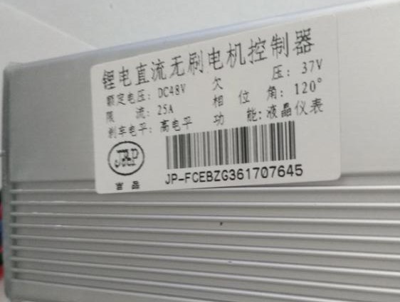

Hunfair Posté(e) le 9 novembre 2017 Partager Posté(e) le 9 novembre 2017 Just now, ipso21 said: Sympa la photo, merci @Hunfair. Cela correspond à quoi 1056W Max en termes de puissance ? Alors pour info je lui ai demandé aussi le controller de la mini s4 qui est ça : Ce qui fait 48x25=1200W C'est bien ce qui est indiqué dans la fiche de la mini : moteur: 48 V 500 W arrière hub moteur brushless (MAX: 1200 W) Citer Lien vers le commentaire https://www.espritroue.fr/topic/1931-chuanglu-h8/page/20/#findComment-80383 Partager sur d’autres sites More sharing options...
Hunfair Posté(e) le 9 novembre 2017 Partager Posté(e) le 9 novembre 2017 Du coup j'ai un ptit peu peur que le moteur de la H8 soit de 800w avec une valeur max délivrée à : 1056w Contrairement à la Mini qui est de 500w avec une valeur max à 1200w Quel est l'intéret d'avoir un moteur puissant si il est limité par le controlleur ? Citer Lien vers le commentaire https://www.espritroue.fr/topic/1931-chuanglu-h8/page/20/#findComment-80384 Partager sur d’autres sites More sharing options...
