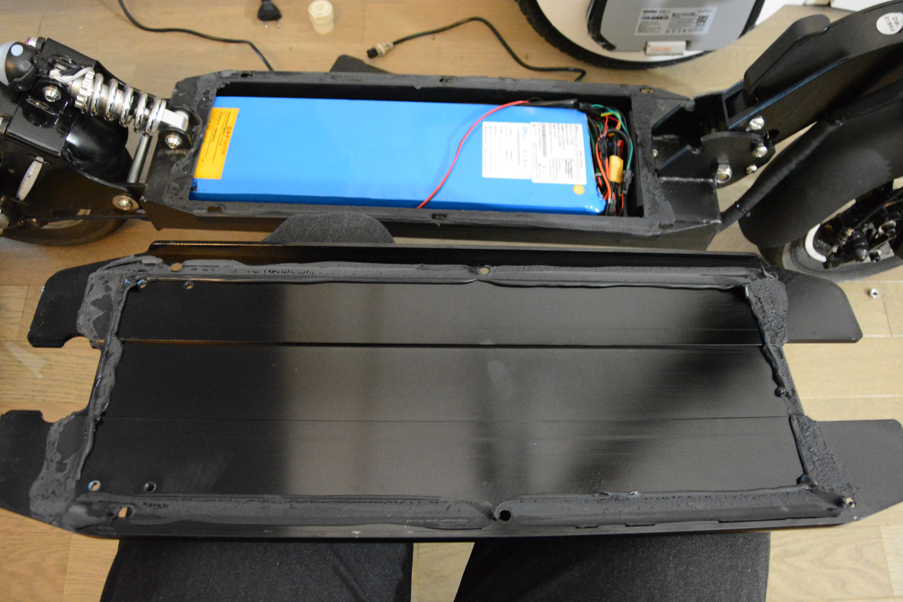

Raven450 Posté(e) le 25 novembre 2017 Partager Posté(e) le 25 novembre 2017 (modifié) Je crois que j'ai grillé le fusible de la trott en faisant un faux contact au niveau de la prise d'alimentation (en voulant simplement brancher le chargeur), pour l'instant elle ne fonctionne plus, va falloir la démonter Une idée du fusible à changer ? Modifié le 25 novembre 2017 par Raven450 Citer Lien vers le commentaire Partager sur d’autres sites More sharing options...
Raven450 Posté(e) le 25 novembre 2017 Partager Posté(e) le 25 novembre 2017 Bon j'ai réussi à faire redémarrer la trott après avoir tout démonté, débranché et rebranché l'alimentation principale de la batterie ! A voir dans le temps Maintenant il va me falloir du mastic pour refaire l'étanchéité de la trott... Citer Lien vers le commentaire Partager sur d’autres sites More sharing options...
ipso21 Posté(e) le 25 novembre 2017 Partager Posté(e) le 25 novembre 2017 Il y a 8 heures, Raven450 a dit : Bon j'ai réussi à faire redémarrer la trott après avoir tout démonté, débranché et rebranché l'alimentation principale de la batterie ! A voir dans le temps Maintenant il va me falloir du mastic pour refaire l'étanchéité de la trott... Bon, visiblement plus de peur que de mal. Mais c'est assez étrange, ça t'est arrivé comme ça, d'un coup, sans changer tes habitudes de recharge? Tu avais le chargeur classique ou le 4A ? Et sinon, en ouvrant la bête, pas de mauvaise surprise au niveau de l'étanchéité, c'est du sérieux ? Citer Lien vers le commentaire Partager sur d’autres sites More sharing options...

Raven450 Posté(e) le 25 novembre 2017 Partager Posté(e) le 25 novembre 2017 Il y a 3 heures, ipso21 a dit : Bon, visiblement plus de peur que de mal. Mais c'est assez étrange, ça t'est arrivé comme ça, d'un coup, sans changer tes habitudes de recharge? Tu avais le chargeur classique ou le 4A ? Et sinon, en ouvrant la bête, pas de mauvaise surprise au niveau de l'étanchéité, c'est du sérieux ? Oui mais du coup va falloir refaire l'étanchéité et ça ça m’embête un peu ! Car oui de base c'était bien fait Et pour le coup en fait j'ai juste fait un court circuit au niveau de la prise de recharge, le chargeur était même pas branché à ce moment là, je voulais voir la tension de la batterie avec le CD. Donc peut être privilégier les connecteurs DC avec une bonne couche de plastique qui sépare les 2 poles Citer Lien vers le commentaire Partager sur d’autres sites More sharing options...

eljuggy Posté(e) le 25 novembre 2017 Partager Posté(e) le 25 novembre 2017 Il y a 7 heures, Raven450 a dit : Oui mais du coup va falloir refaire l'étanchéité et ça ça m’embête un peu ! Car oui de base c'était bien fait Et pour le coup en fait j'ai juste fait un court circuit au niveau de la prise de recharge, le chargeur était même pas branché à ce moment là, je voulais voir la tension de la batterie avec le CD. Donc peut être privilégier les connecteurs DC avec une bonne couche de plastique qui sépare les 2 poles Pour l'étanchéité utilise ça : http://www.castorama.fr/store/Joint-SIKA-Sikaflex-11-FC-noir-300ml-PRDm931537.html (il te faut un pistolet à joint... Et peut être enlever le précédent joint si c'est pas trop difficile) Citer Lien vers le commentaire Partager sur d’autres sites More sharing options...
