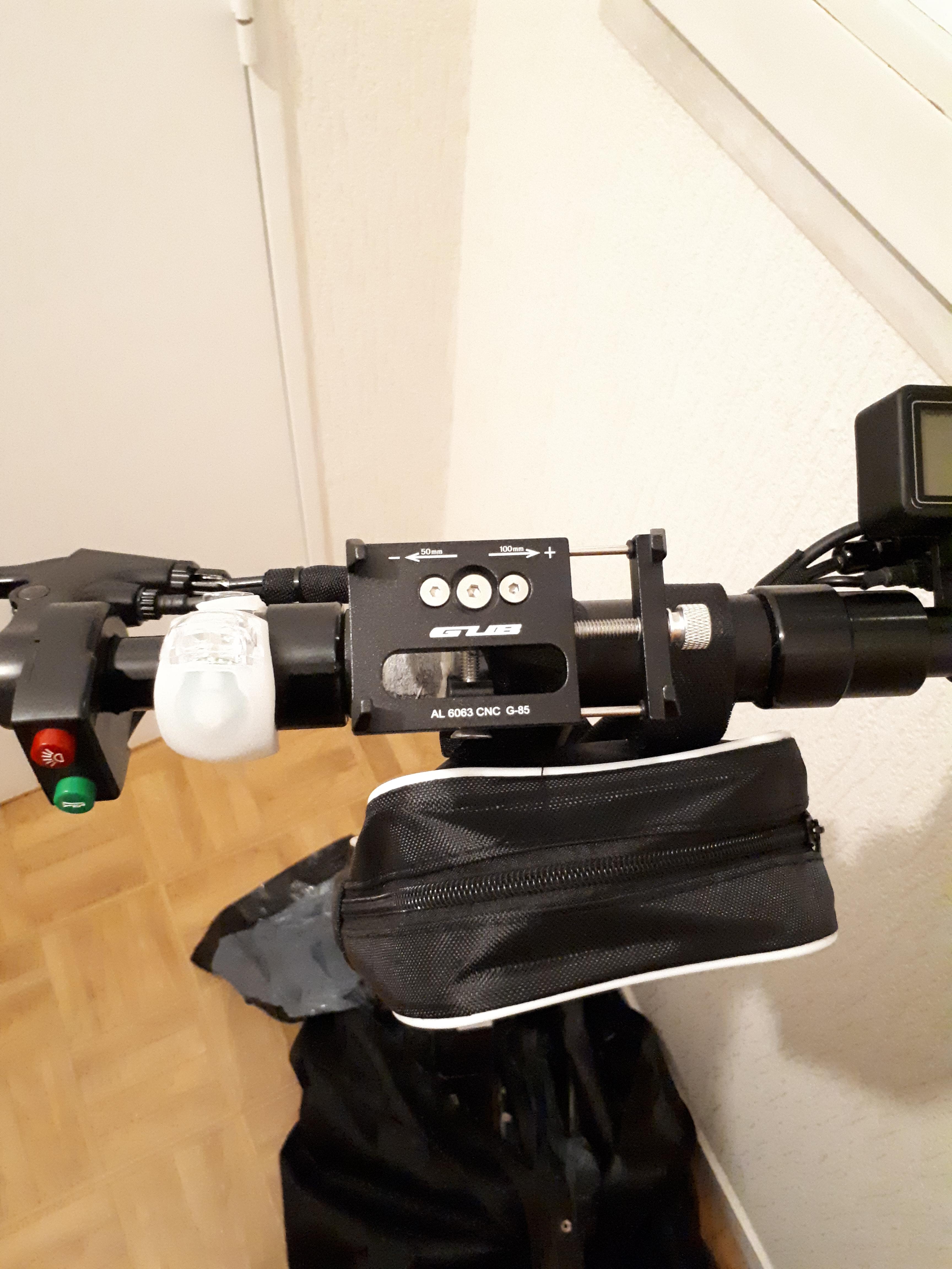

il y a une heure, Kuray_tsuku a dit :
Il faut que je trouve un support à téléphone pour installer dessus afin de comparer avec la vitesse d'une application de GPS.
Content que tu aies pu en retrouver une. ;)
Pour le support téléphone, voici celui que j'utilise depuis que j'ai reçu ma H8. Bien fixé, il ne bouge pas et supporte vraiment bien les vibrations. Avec de le serrer sur le guidon, j'ai mis un bout de sparadrap pour éviter les rayures.
https://www.gearbest.com/bike-holder/pp_679672.html
