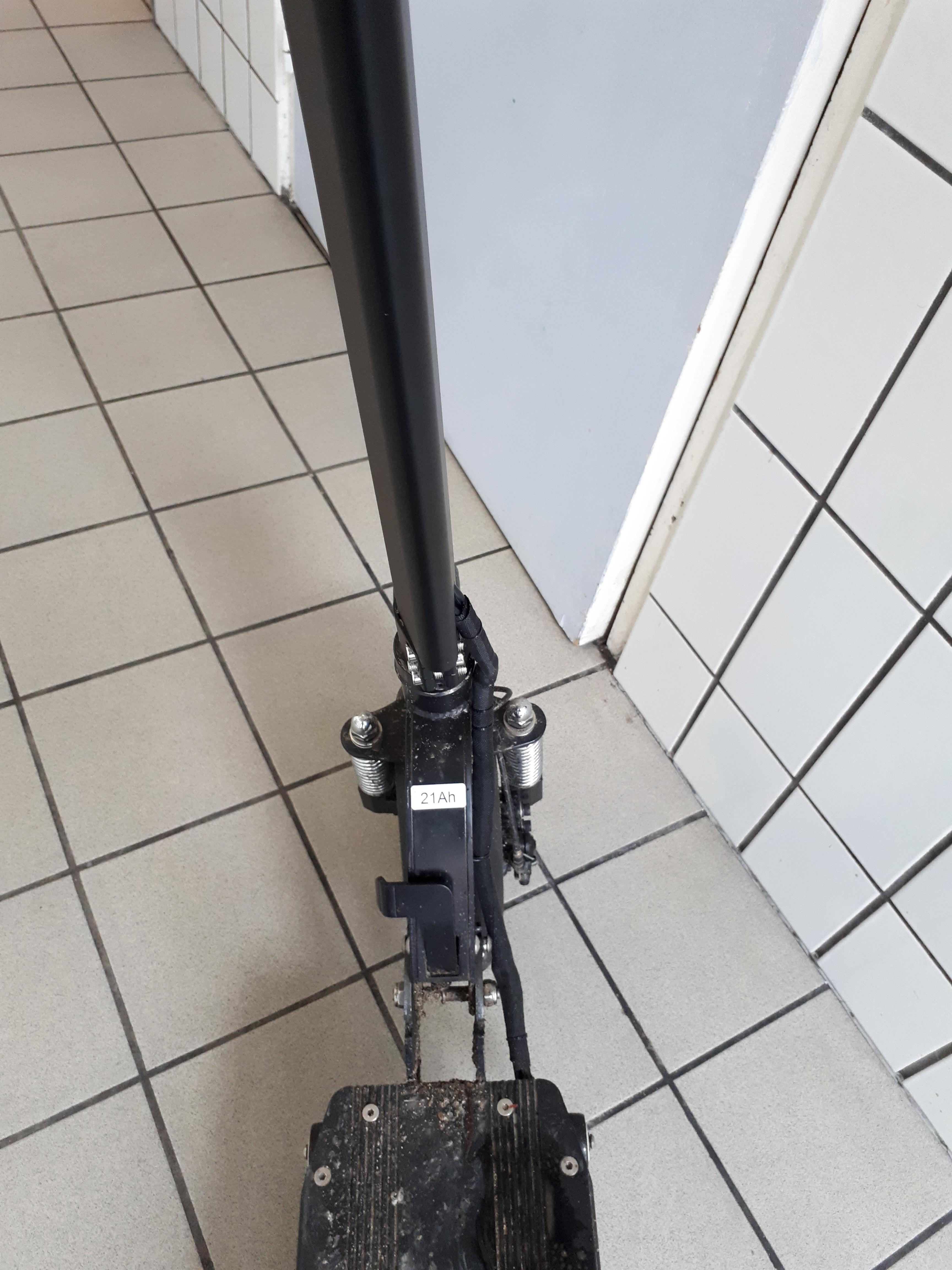

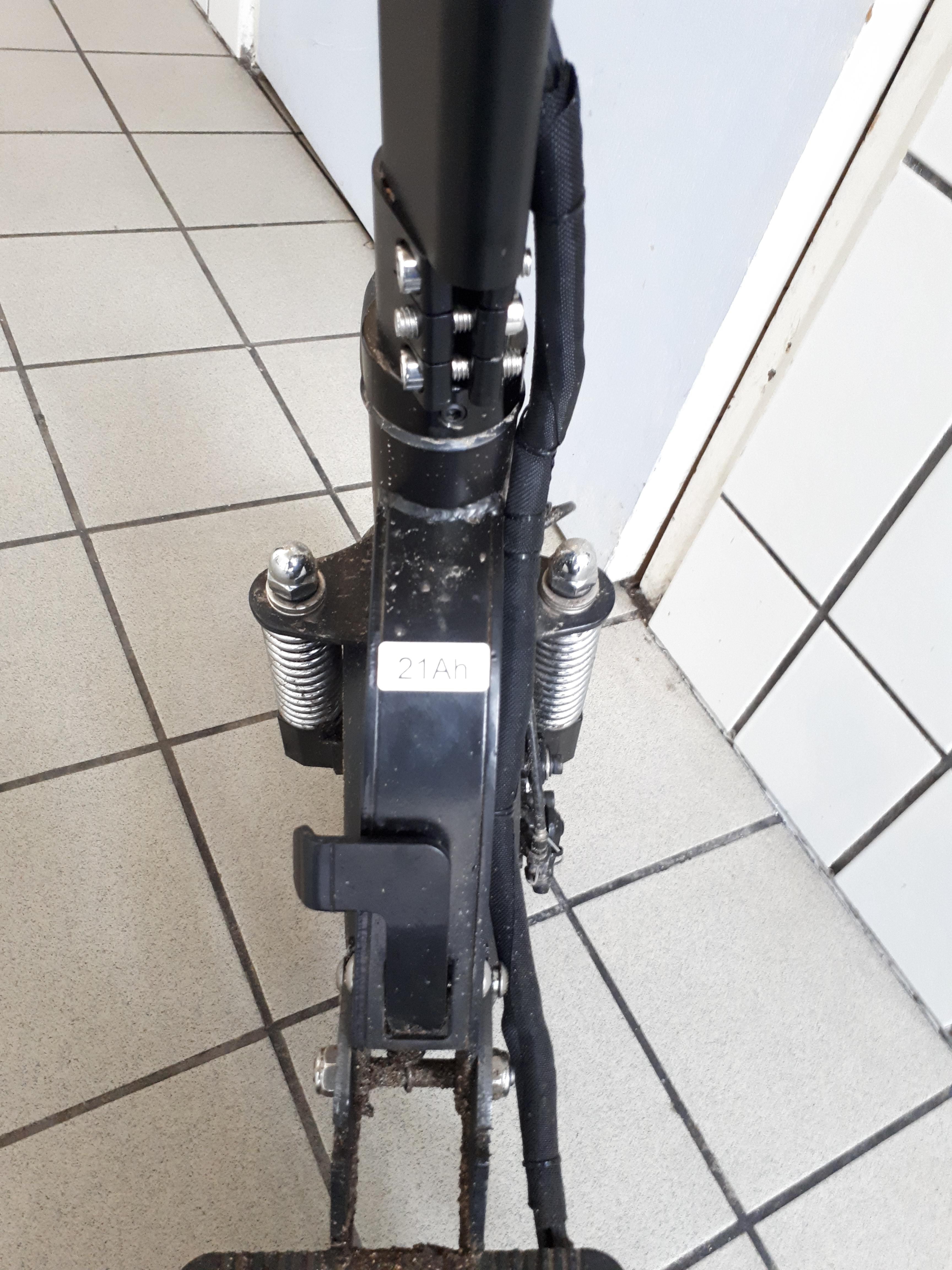

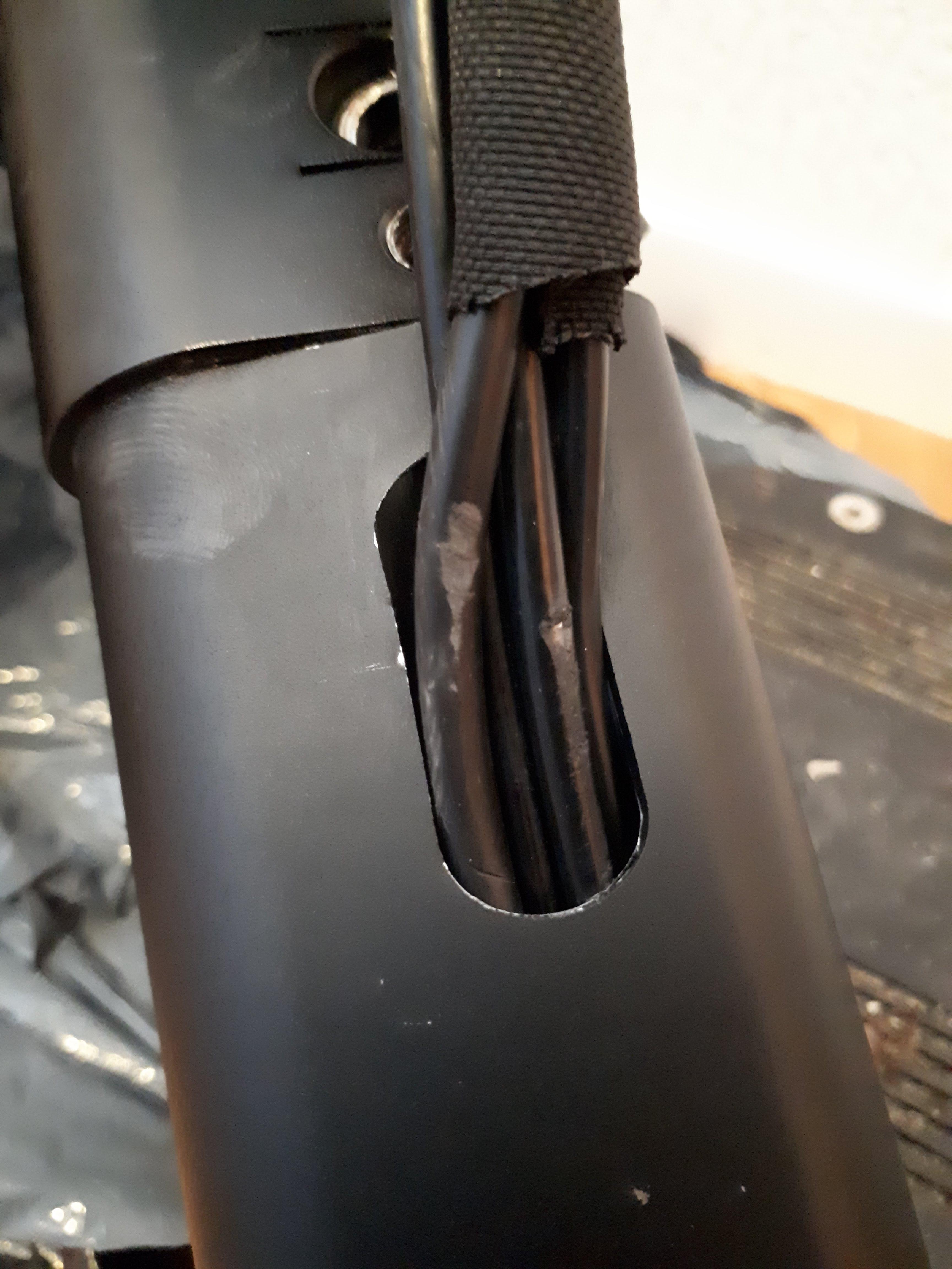

ipso21 Posté(e) le 7 décembre 2017 Partager Posté(e) le 7 décembre 2017 (modifié) J'ai un souci. Mon guidon se désaxe de la roue lorsque je conduis. En gros, il se barre à gauche ou à droite alors que la roue reste droite. Je peux le ré-axer en tenant la roue entre mes pieds et en tournant le guidon mais la facilité déconcertante avec laquelle je le fais me fait dire que quelque chose est très mal vissée... Le jeu est beaucoup trop important pour rouler sereinement. Quelqu'un aurait une idée de ce qu'il faudrait resserrer ? J'ai contacté kylin, j'attends ses recommandations... Modifié le 7 décembre 2017 par ipso21 Citer Lien vers le commentaire https://www.espritroue.fr/topic/1931-chuanglu-h8/page/36/#findComment-85676 Partager sur d’autres sites More sharing options...
Raven450 Posté(e) le 7 décembre 2017 Partager Posté(e) le 7 décembre 2017 @ipso21 T'as essayé de voir si les vis de la colonne (première photo) étaient bien vissées ? Citer Lien vers le commentaire https://www.espritroue.fr/topic/1931-chuanglu-h8/page/36/#findComment-85677 Partager sur d’autres sites More sharing options...
ipso21 Posté(e) le 7 décembre 2017 Partager Posté(e) le 7 décembre 2017 (modifié) Le 07/12/2017 à 12:00, Raven450 a dit : @ipso21 T'as essayé de voir si les vis de la colonne (première photo) étaient bien vissées ? Salut @Raven450, Oui, elles sont vissées à mort justement. Edit : elles n'étaient pas tant vissées que ça en fait, voire même dévissées d'où le problème de désaxement. Modifié le 9 décembre 2017 par ipso21 Citer Lien vers le commentaire https://www.espritroue.fr/topic/1931-chuanglu-h8/page/36/#findComment-85678 Partager sur d’autres sites More sharing options...

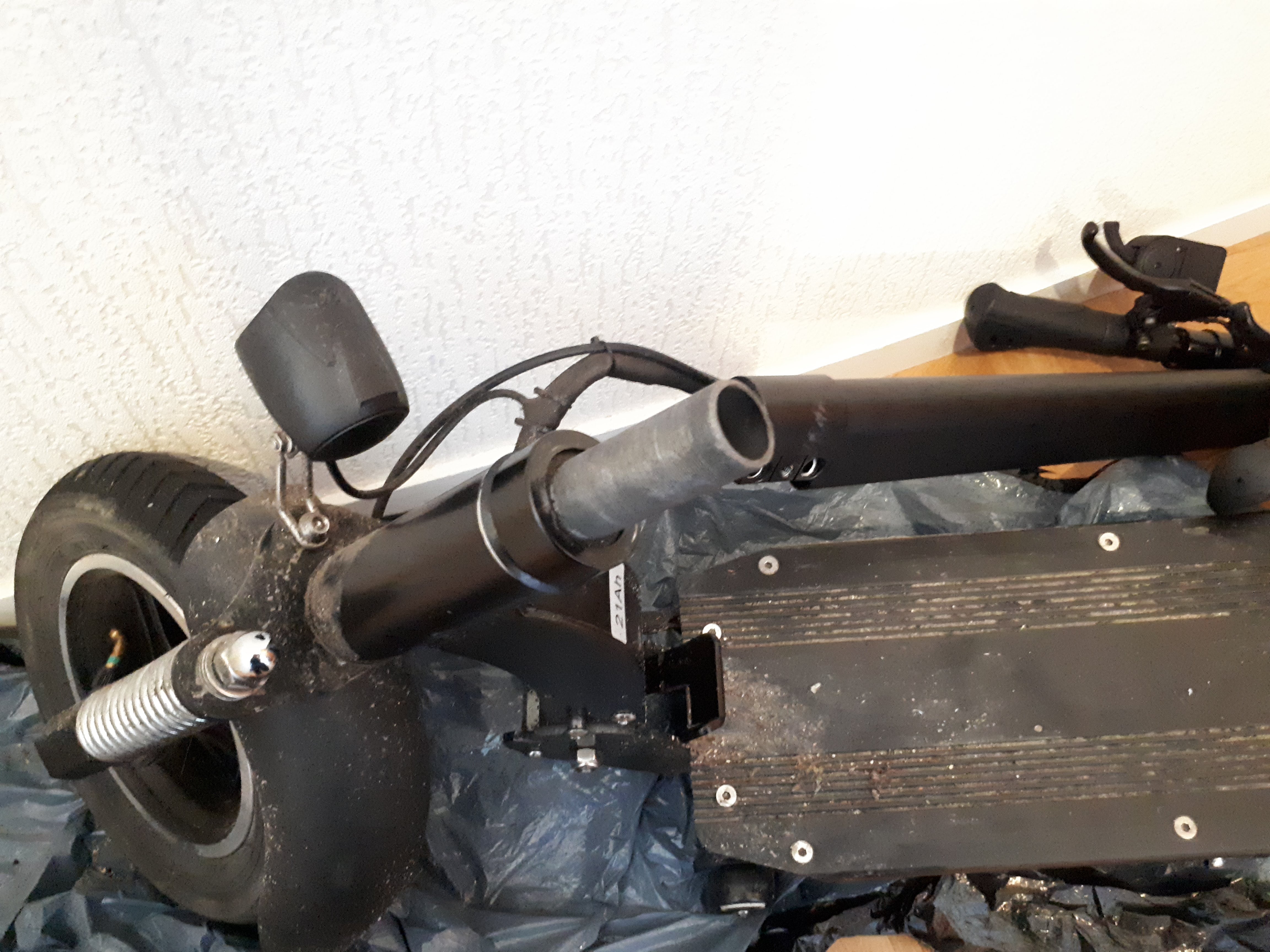

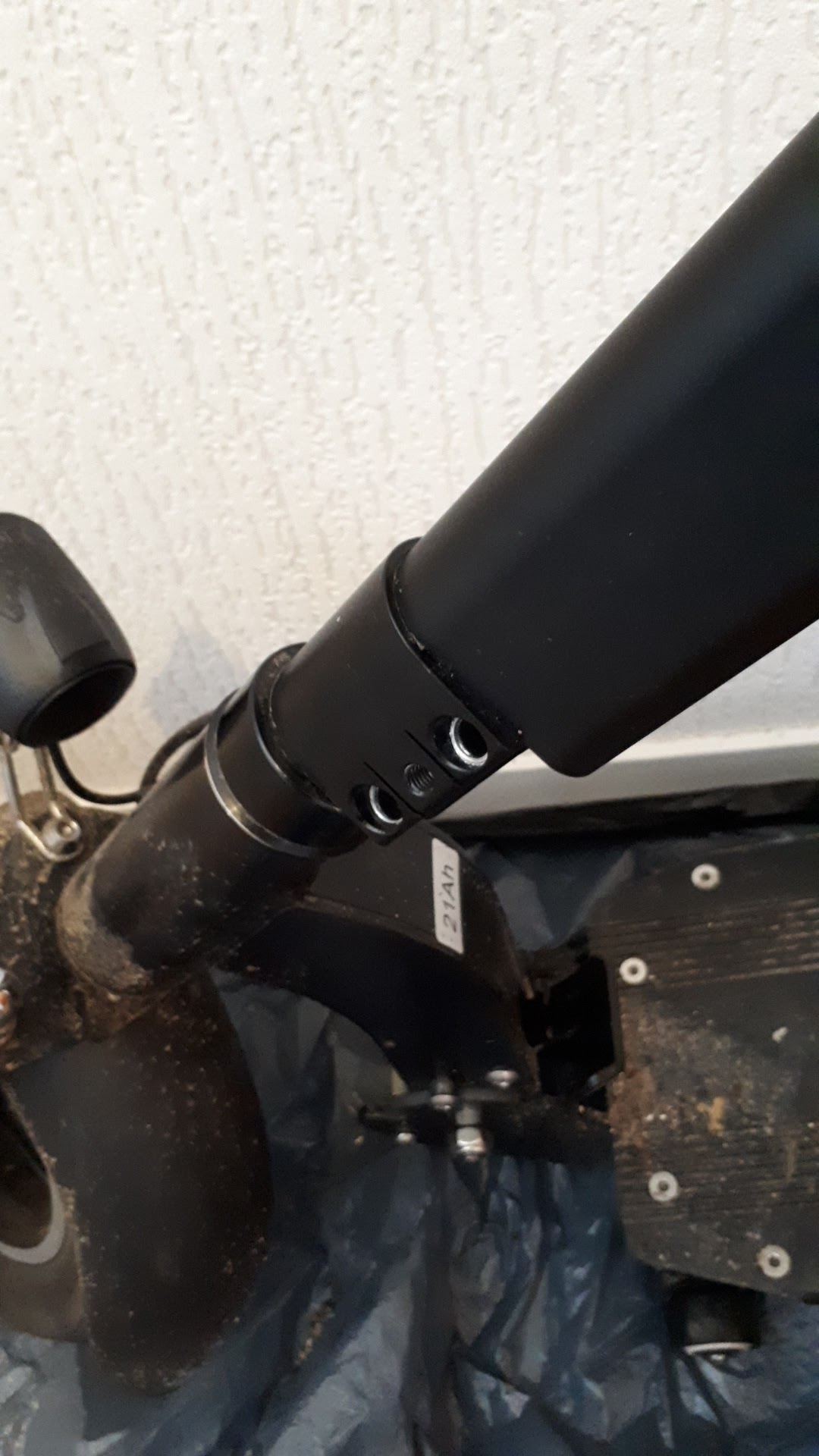

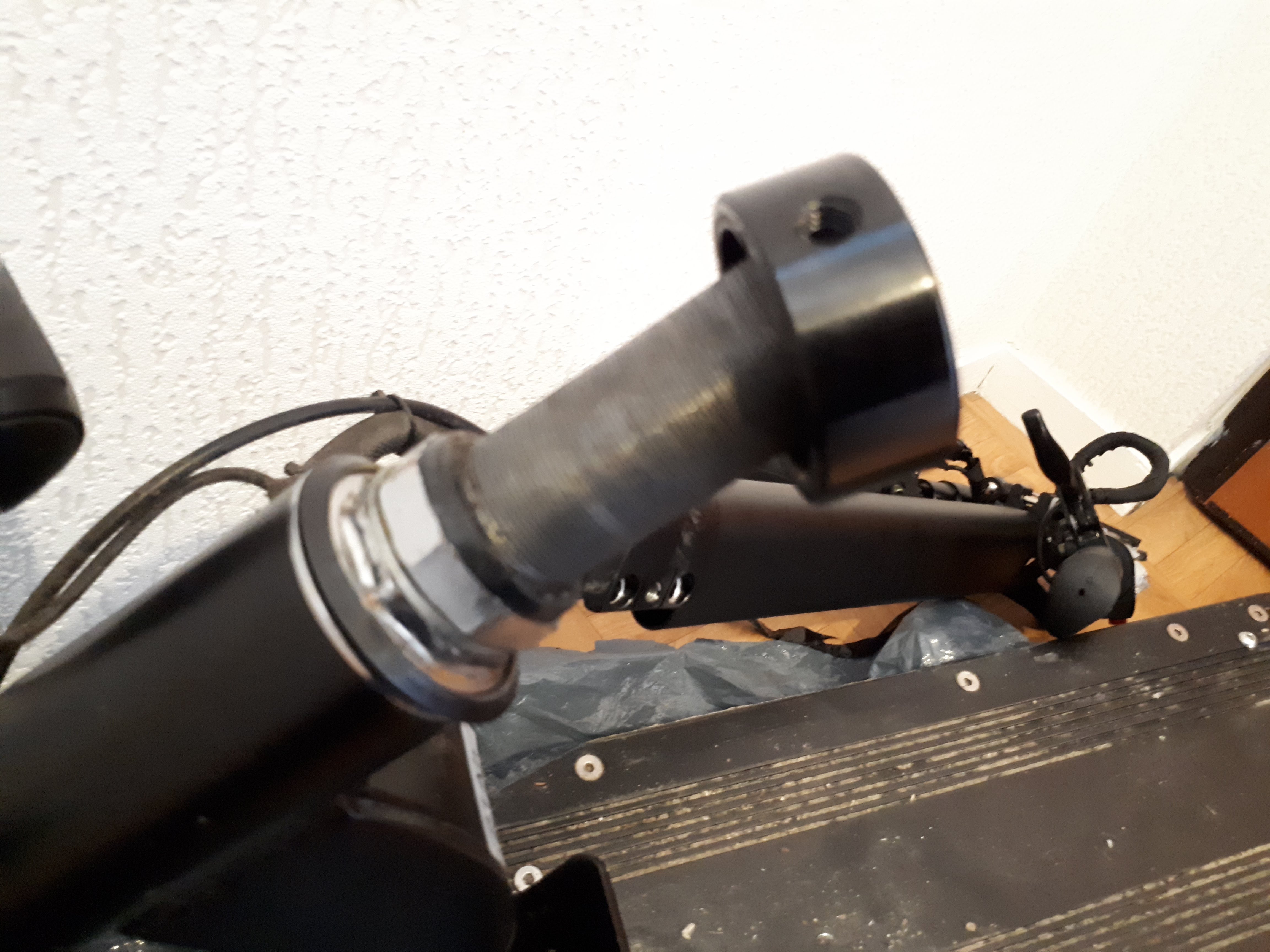

ipso21 Posté(e) le 9 décembre 2017 Partager Posté(e) le 9 décembre 2017 (modifié) Bon, mon problème est normalement résolu. Je fais un petit retour qui pourra vous servir si vous rencontrez le même souci. Kylin m'a dit qu'il m'enverra une vidéo pour m'expliquer la démarche à suivre mais je n'ai pas eu la patience d'attendre. Ne faites pas attention à l'état de la trott, j'ai pris la flotte en rentrant du boulot, pas eu le temps de la nettoyer. Problème n°1 : j'observais un jeu au niveau de ma direction (mouvement avant/arrière) lorsque je conduisais J'ai commencé par dévisser les trois vis du collier de serrage. Un conseil : investissez dans des vraies clés allen si comme moi vous n'êtes pas outillés. Les clés fournies par kylin sont très très fragiles et vous risquez de ne pas aller bien loin avec... Pour info, j'ai pris celles-ci, un must have pour la H8 je pense... (https://www.amazon.fr/Facom-83SH-JP9APG-males-longues-sphérique/dp/B00AF860OC/ref=sr_1_1?ie=UTF8&qid=1512823749&sr=8-1&keywords=clés+facom+9) Une fois les trois vis déposées, vous soulevez doucement la potence en faisant attention aux fils. Un conseil : abaissez le guidon au max pour avoir plus de latitude. Une fois la potence déposée, vous dévissez les deux petites vis qui maintiennent le cache. Vous avez enfin accès à ce gros boulon que vous allez resserrer. Là, normalement, vous n'observerez plus aucun jeu. Problème n°2 : le plus pénible et qui m'a valu bien des frayeurs en rentrant du boulot, le guidon qui se barre à gauche ou à droite au gré des chocs alors que la roue continue à aller tout droit Le problème provient du collier de serrage (cf. photo n°1). Il faut ré-axer le guidon et bien resserrer les trois vis qui maintiennent le collier. Sans une bonne clé de 6, vous n'irez pas bien loin (et risquerez d'abîmer votre vis...), je vous préviens. *** Faites attention aux câbles qui passent sous la potence, je me suis rendu compte qu'ils s'abimaient à cause des frottements, n'hésitez pas à les renforcer avec du scotch d'électricien. J'en ai profité pour refaire un check-up de ma visserie et j'ai eu la mauvais surprise de voir qu'une des vis qui maintient le deck nageait dans le vide.... Impossible de la serrer, elle semble trop petite pour le trou. Je trouve ça moyen quand même niveau finition... Quelqu'un aurait une solution ? Modifié le 9 décembre 2017 par ipso21 1 Citer Lien vers le commentaire https://www.espritroue.fr/topic/1931-chuanglu-h8/page/36/#findComment-85876 Partager sur d’autres sites More sharing options...
Raven450 Posté(e) le 9 décembre 2017 Partager Posté(e) le 9 décembre 2017 @ipso21 Merci pour les photos ! Vraiment dommage que tu ai du faire tout ça, mais au moins maintenant on sait comment réparer si jamais. J'ai l'impression que la nouvelle usine est moins bien que celle d'avant, j'ai eu aucun soucis avec la mienne pour l'instant (je vais quand même aller vérifier les câbles) Citer Lien vers le commentaire https://www.espritroue.fr/topic/1931-chuanglu-h8/page/36/#findComment-85877 Partager sur d’autres sites More sharing options...

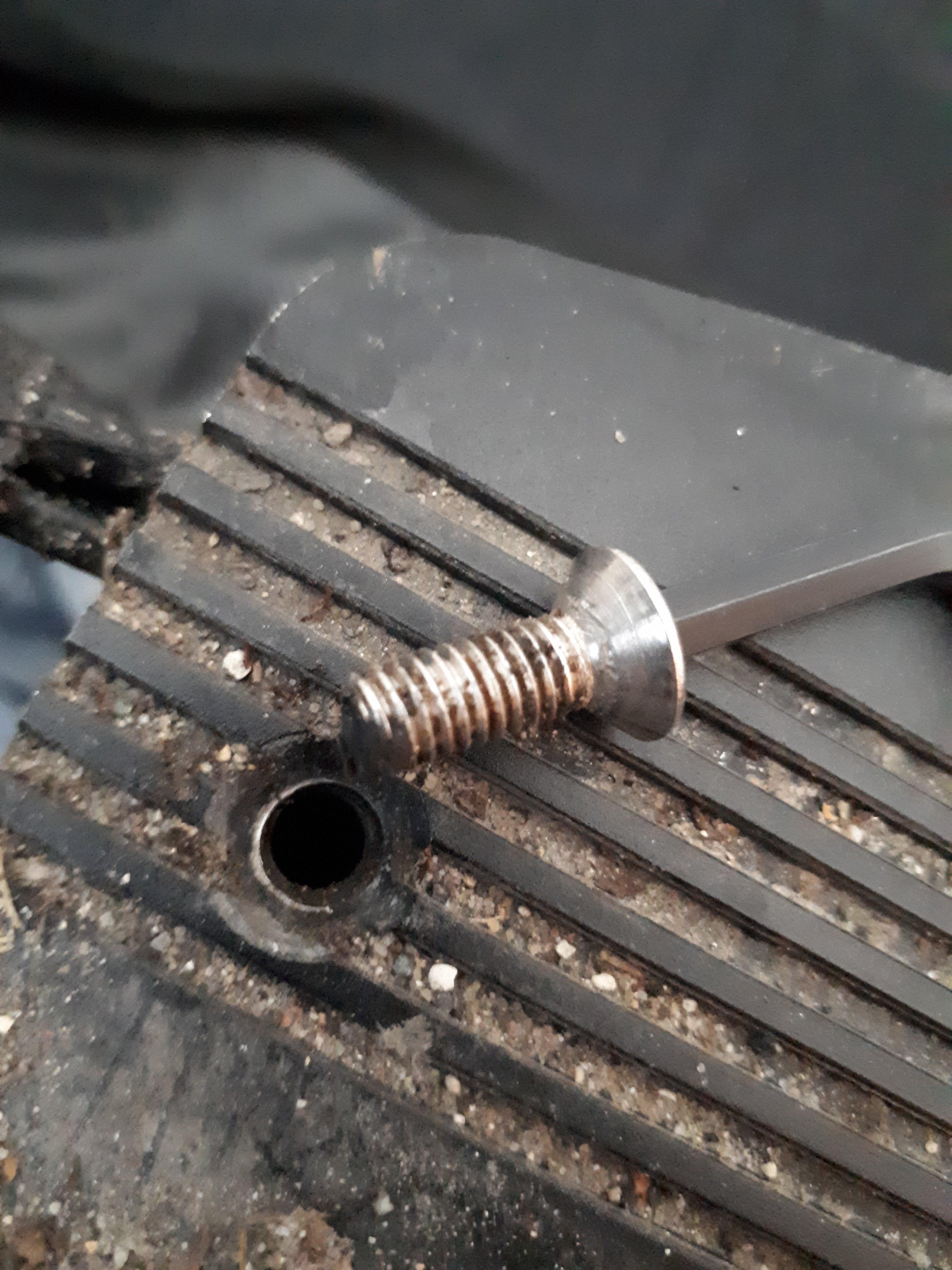

Didier.94600 Posté(e) le 11 décembre 2017 Partager Posté(e) le 11 décembre 2017 Le 09/12/2017 à 14:03, ipso21 a dit : J'en ai profité pour refaire un check-up de ma visserie et j'ai eu la mauvais surprise de voir qu'une des vis qui maintient le deck nageait dans le vide.... Impossible de la serrer, elle semble trop petite pour le trou. Je trouve ça moyen quand même niveau finition... Quelqu'un aurait une solution ? Salut @ipso21 Pour ton souci de filetage foiré, tu doit acheté des inserts acier du diamètre de ta vis pour remplacer le filetage, ça fontionne très bien, je l'ai déjà fait pour une des vis de mon plateau de deck sur ma DT2 et aussi sur plusieurs vis des disques de frein. Didier https://www.amazon.fr/dp/B001C7P9OW/ref=asc_df_B001C7P9OW48370725/?tag=googshopfr-21&creative=22686&creativeASIN=B001C7P9OW&linkCode=df0&hvdev=c&hvnetw=g&hvqmt= 2 Citer Lien vers le commentaire https://www.espritroue.fr/topic/1931-chuanglu-h8/page/36/#findComment-86065 Partager sur d’autres sites More sharing options...
ipso21 Posté(e) le 11 décembre 2017 Partager Posté(e) le 11 décembre 2017 (modifié) @Didier.94600 : Merci pour le conseil Modifié le 11 décembre 2017 par ipso21 Citer Lien vers le commentaire https://www.espritroue.fr/topic/1931-chuanglu-h8/page/36/#findComment-86073 Partager sur d’autres sites More sharing options...
