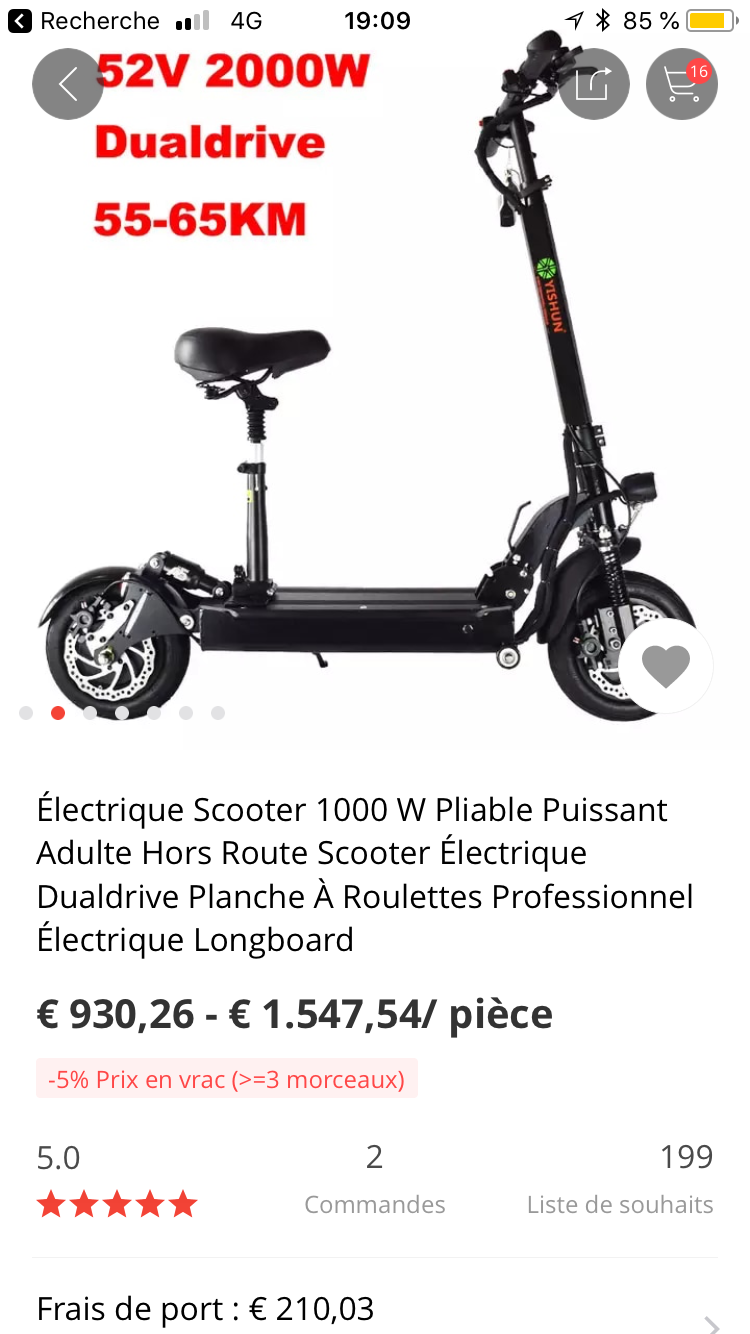

Soosoow Posté(e) le 1 septembre 2018 Partager Posté(e) le 1 septembre 2018 Ah oui merci .. je vais modifier ça Citer Lien vers le commentaire https://www.espritroue.fr/topic/1931-chuanglu-h8/page/61/#findComment-135533 Partager sur d’autres sites More sharing options...
S3RG3I Posté(e) le 1 septembre 2018 Partager Posté(e) le 1 septembre 2018 Il suffit de bien chercher https://fr.aliexpress.com/store/product/Spring-Shock-Absorber-Hydraulic-Suspension-for-10-inch-Electric-Scooters/1587045_32784677958.html?spm=a2g0w.12010612/itm2home-1.8148356.3.7a55779bTmr6nM Citer Lien vers le commentaire https://www.espritroue.fr/topic/1931-chuanglu-h8/page/61/#findComment-135534 Partager sur d’autres sites More sharing options...
Soosoow Posté(e) le 1 septembre 2018 Partager Posté(e) le 1 septembre 2018 Oui je l’ai vu celui ci mais il est un peu différent et je ne sais pas s’il est compatible .. jai l’impression d’être le seul à avoir eu cette fourche ? merci pour ta réponse ? Citer Lien vers le commentaire https://www.espritroue.fr/topic/1931-chuanglu-h8/page/61/#findComment-135542 Partager sur d’autres sites More sharing options...
S3RG3I Posté(e) le 1 septembre 2018 Partager Posté(e) le 1 septembre 2018 Effectivement, demande à Kylin de KWK, il pourra peut-être t'aiguiller. Citer Lien vers le commentaire https://www.espritroue.fr/topic/1931-chuanglu-h8/page/61/#findComment-135555 Partager sur d’autres sites More sharing options...
Soosoow Posté(e) le 1 septembre 2018 Partager Posté(e) le 1 septembre 2018 Oui j’avais contacté kwk en espérant qu’il ait cette pièce j’ai eu « Daisy » qui m’a dit qu’elle ne pouvait m’aider plus car je n’ai pas acheté chez eux.. j’ai pris cette trottinette chez « SPORTSMALL STORES » , qui a est serieux sur là vente mais que je déconseille à présent.. Citer Lien vers le commentaire https://www.espritroue.fr/topic/1931-chuanglu-h8/page/61/#findComment-135568 Partager sur d’autres sites More sharing options...
Soosoow Posté(e) le 1 septembre 2018 Partager Posté(e) le 1 septembre 2018 (pas pu avoir le lien sur l’appli) Citer Lien vers le commentaire https://www.espritroue.fr/topic/1931-chuanglu-h8/page/61/#findComment-135570 Partager sur d’autres sites More sharing options...
