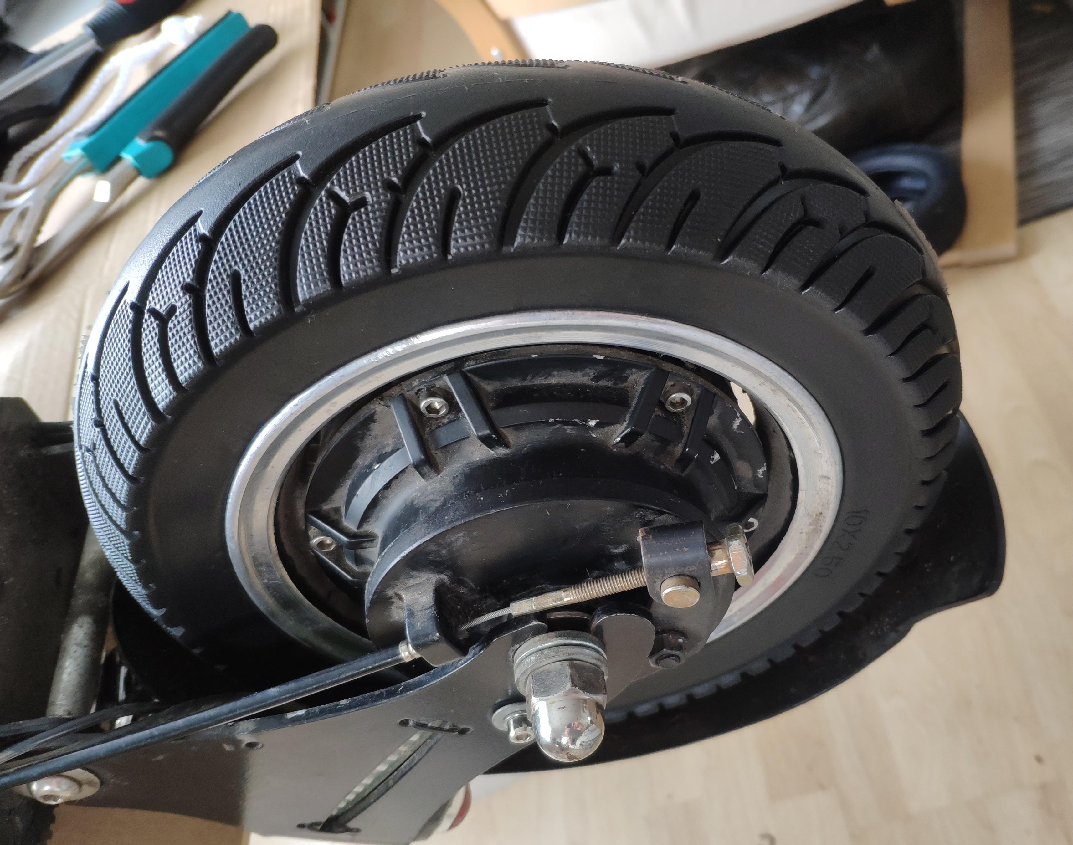

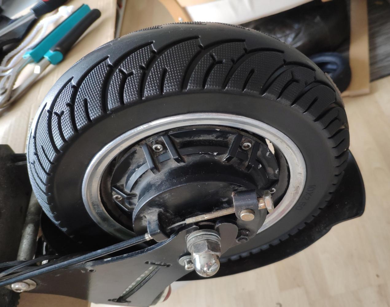

Tropikalam Posté(e) le 19 janvier 2019 Partager Posté(e) le 19 janvier 2019 Voilà changement du pneu arrière effectué, pour un pneu plein (2 crevaisons en 5 jours..) Merci pour les conseils 180° pendant 10 minutes! J'ai essayé a l'eau bouillante pour commencer ça ne m'a pas aidé. Du coup direction four! Je vous tiens au courant concernant la tenue de route.. Citer Lien vers le commentaire https://www.espritroue.fr/topic/1931-chuanglu-h8/page/64/#findComment-165157 Partager sur d’autres sites More sharing options...
