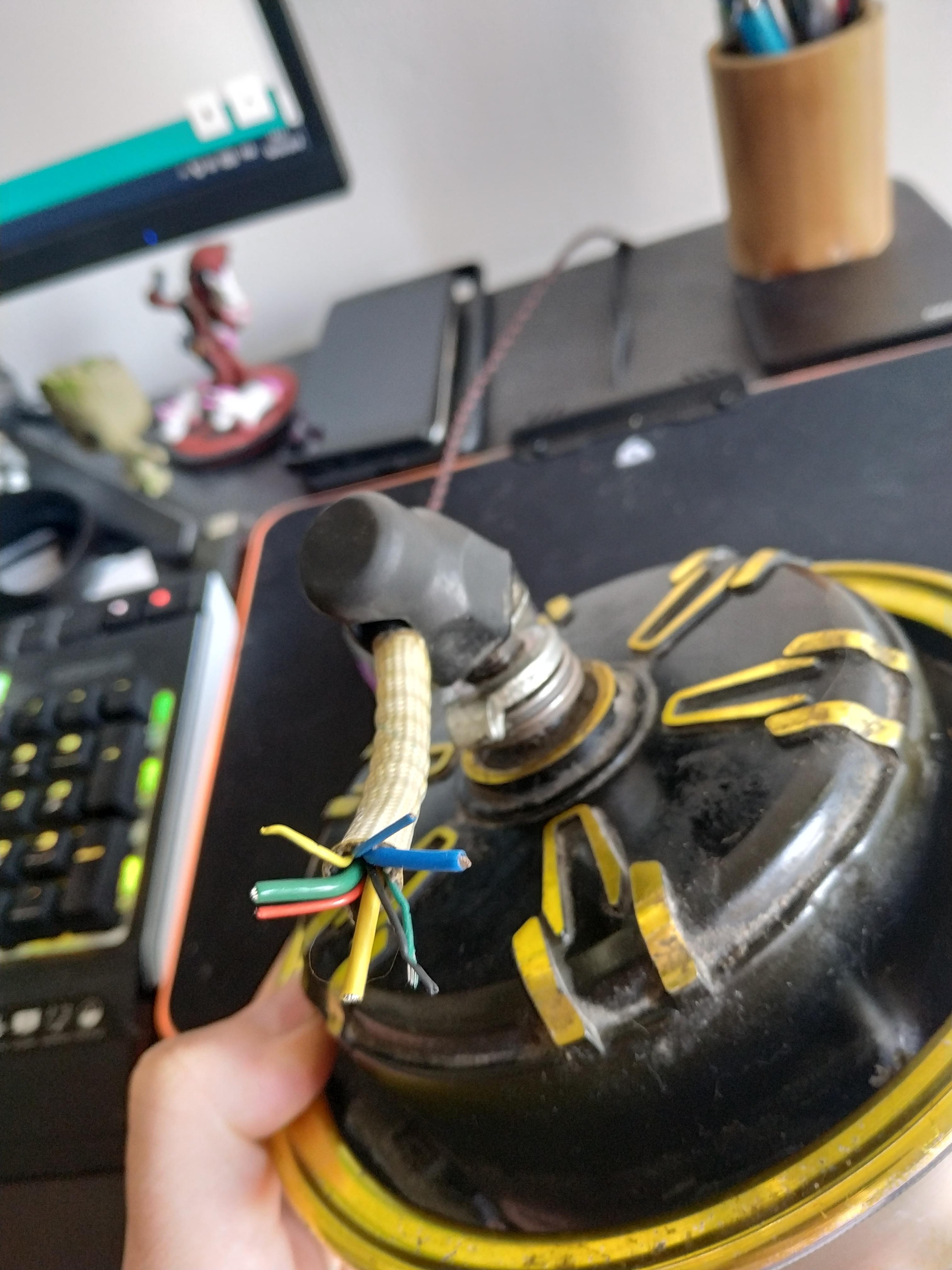

metalman08 Posté(e) le 19 février 2019 Partager Posté(e) le 19 février 2019 coucou vous pensez qu'il y a moyen de couper les cables du moteur et de mettre des attaches rapides de qualité a la place pour facilité le remplacement d'un pneu crever? un bon plan pour les pneux? bisous Citer Lien vers le commentaire https://www.espritroue.fr/topic/1931-chuanglu-h8/page/65/#findComment-172097 Partager sur d’autres sites More sharing options...
Funny Posté(e) le 21 février 2019 Partager Posté(e) le 21 février 2019 Hello, Oui je pense que c'est jouable, il me semble que d'autres membres ont déjà réalisés cette opération. Pour la H8, tu peux prendre les pneus d'une DT2 en 10 pouces ou passer sur du pneu plein. 1 Citer Lien vers le commentaire https://www.espritroue.fr/topic/1931-chuanglu-h8/page/65/#findComment-172421 Partager sur d’autres sites More sharing options...

metalman08 Posté(e) le 19 mars 2019 Partager Posté(e) le 19 mars 2019 bon ben j'ai couper.... je penser a 3 fils j en ai 9 vous avez des idées? j'espere pas avoir merder Citer Lien vers le commentaire https://www.espritroue.fr/topic/1931-chuanglu-h8/page/65/#findComment-177843 Partager sur d’autres sites More sharing options...

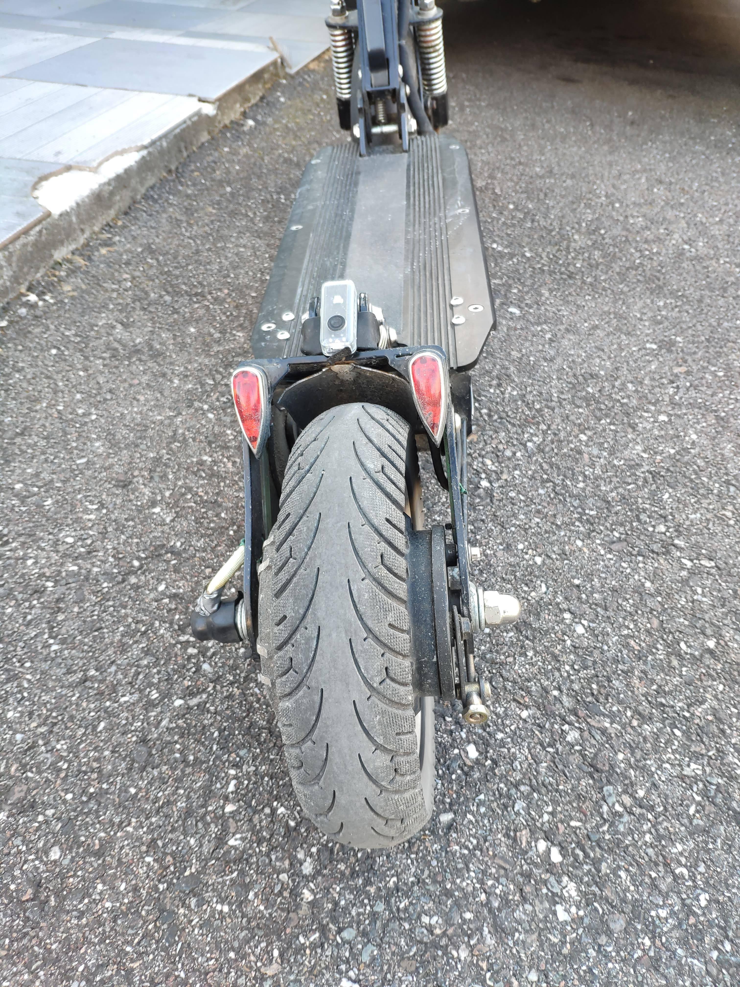

Tropikalam Posté(e) le 20 mars 2019 Partager Posté(e) le 20 mars 2019 Salut les Riders!!! petit retour sur mon pneu plein a l’arrière j'ai du faire a peux prés 300km depuis, alors très bon comportement sur la route, un peux moins de confort c'est sur et je pense que ça fait pas mal vibrer les éléments même si ça ne se ressent pas trop en tout cas sur route propre.. Mon garde boue arrière vient de me lâcher.. j'en ai recommandé un a Kylin pour 20€. Citer Lien vers le commentaire https://www.espritroue.fr/topic/1931-chuanglu-h8/page/65/#findComment-178109 Partager sur d’autres sites More sharing options...

Tropikalam Posté(e) le 27 mars 2019 Partager Posté(e) le 27 mars 2019 Le 19/03/2019 à 13:24, metalman08 a dit : bon ben j'ai couper.... je penser a 3 fils j en ai 9 vous avez des idées? j'espere pas avoir merder Développer Alors tu a réussi a connecter tes câbles? Citer Lien vers le commentaire https://www.espritroue.fr/topic/1931-chuanglu-h8/page/65/#findComment-179190 Partager sur d’autres sites More sharing options...
metalman08 Posté(e) le 27 mars 2019 Partager Posté(e) le 27 mars 2019 Le 27/03/2019 à 08:44, Tropikalam a dit : Alors tu a réussi a connecter tes câbles? Développer toujour pas... j attend des connectiques... Citer Lien vers le commentaire https://www.espritroue.fr/topic/1931-chuanglu-h8/page/65/#findComment-179392 Partager sur d’autres sites More sharing options...
Tropikalam Posté(e) le 28 mars 2019 Partager Posté(e) le 28 mars 2019 Le 27/03/2019 à 22:33, metalman08 a dit : toujour pas... j attend des connectiques... Développer Ok tu les a commandé? Citer Lien vers le commentaire https://www.espritroue.fr/topic/1931-chuanglu-h8/page/65/#findComment-179451 Partager sur d’autres sites More sharing options...
metalman08 Posté(e) le 13 avril 2019 Partager Posté(e) le 13 avril 2019 (modifié) bon alors j'ai trouver pas mal de connectique intéressante mais j'ai besoin de savoir l'amperage maximum envoyé dans les gros fils electrique du moteur une idée svp? j'ai une batterie 21 amperes ca veux dire que j'ai 21 amperes au moteur? Modifié le 13 avril 2019 par metalman08 Citer Lien vers le commentaire https://www.espritroue.fr/topic/1931-chuanglu-h8/page/65/#findComment-182976 Partager sur d’autres sites More sharing options...

metalman08 Posté(e) le 15 avril 2019 Partager Posté(e) le 15 avril 2019 Le 13/04/2019 à 18:36, Didier.94600 a dit : Avec ça tu sera tranquille @metalman08 ..... https://helicoracing.com/epages/box7044.sf/fr_FR/?ObjectPath=/Shops/box7044/Products/ar0099 Développer merci tu le met dedans et tu soude ? Citer Lien vers le commentaire https://www.espritroue.fr/topic/1931-chuanglu-h8/page/65/#findComment-183545 Partager sur d’autres sites More sharing options...
metalman08 Posté(e) le 15 avril 2019 Partager Posté(e) le 15 avril 2019 (modifié) Le 13/04/2019 à 18:36, Didier.94600 a dit : Avec ça tu sera tranquille @metalman08 ..... https://helicoracing.com/epages/box7044.sf/fr_FR/?ObjectPath=/Shops/box7044/Products/ar0099 Développer souder et chattertonner? ensuite gaine thermo? et pour les petit je pense que je vais fnir par des especes de gaine avec de l etain au milieu je trouve rien de top Modifié le 15 avril 2019 par metalman08 Citer Lien vers le commentaire https://www.espritroue.fr/topic/1931-chuanglu-h8/page/65/#findComment-183547 Partager sur d’autres sites More sharing options...
