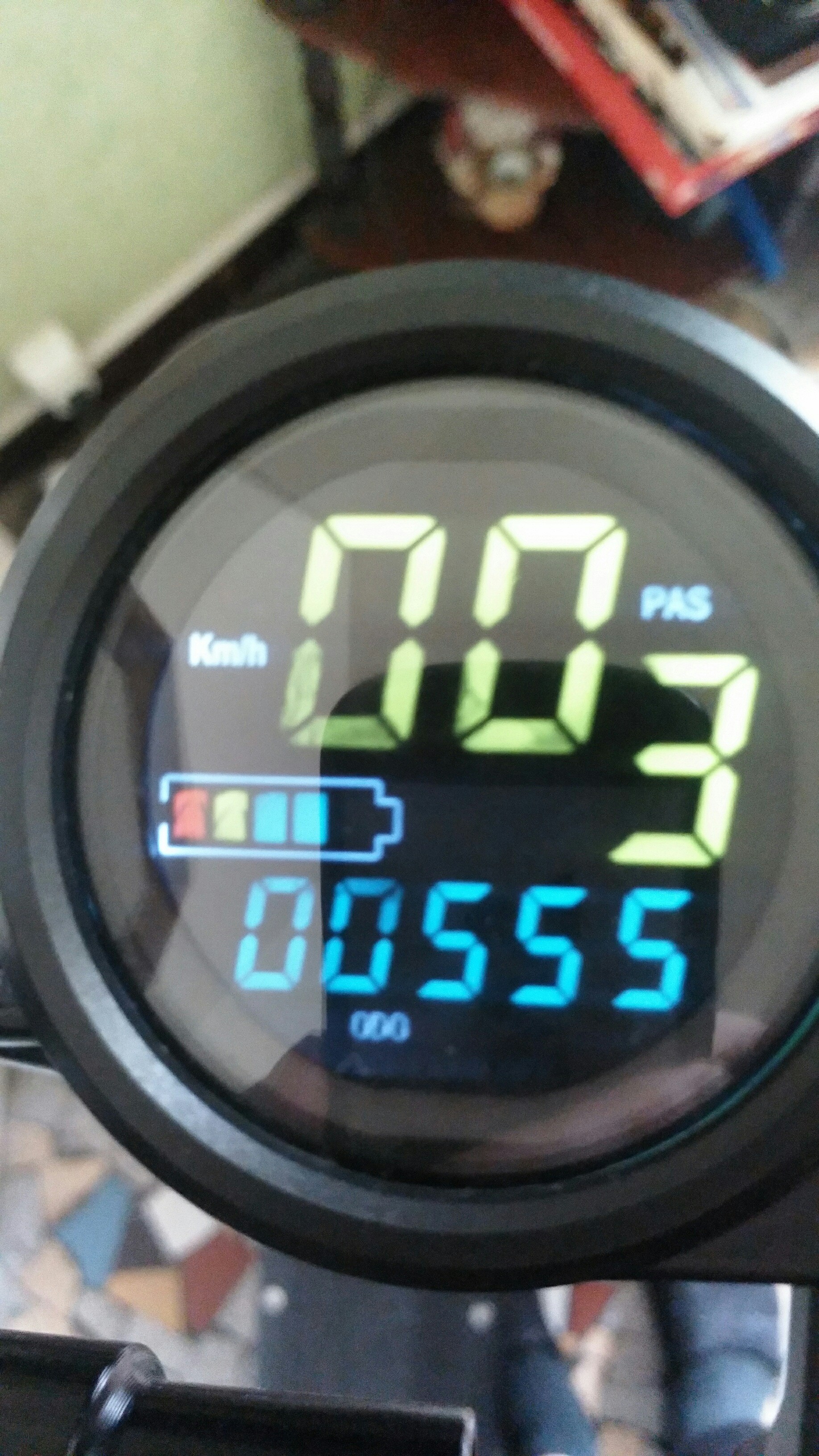

Metalazo Posté(e) le 26 août 2017 Partager Posté(e) le 26 août 2017 555 km au compteur depuis le 11/08/2017 et aucun souci à déplorer. Sortie de 27 km cet après-midi en mode balade, (mode 2 essentiellement) une barre de consommée. https://mysports.tomtom.com/service/webapi/v2/activity/perm_1bFhXglCYKPkRw9TQ2dj1WzIBTvXU7A2MEzj3nKxttyHDtMFXGoGEjwdMqCD_hReAITxn6eBUubVK8eRybVx-g?format=html Toujours du pure plaisir les balades avec cette trott. La consommation semble mieux maitrisée depuis quelques kilomètres. Citer Lien vers le commentaire https://www.espritroue.fr/topic/1931-chuanglu-h8/page/8/#findComment-67989 Partager sur d’autres sites More sharing options...
