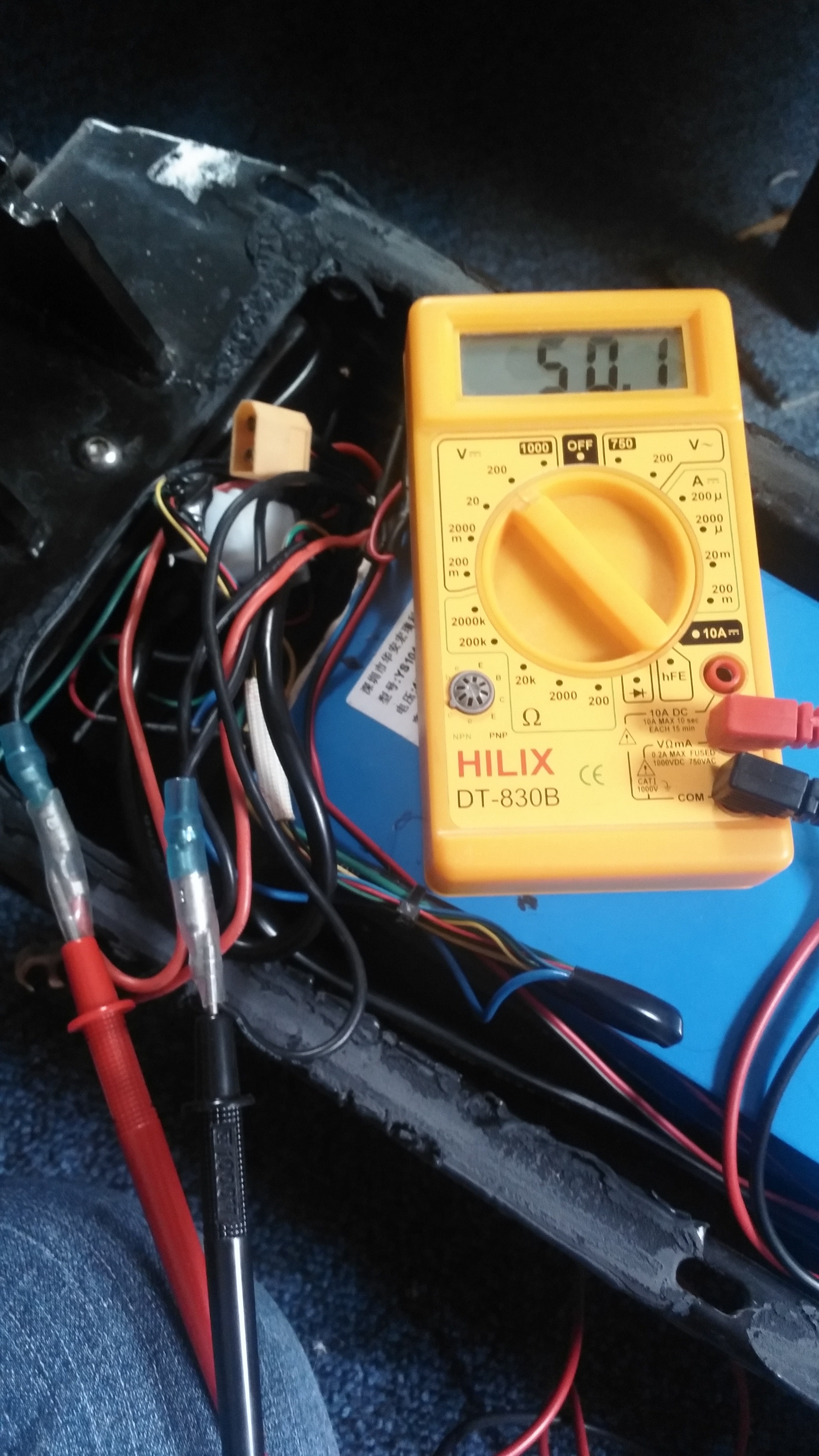

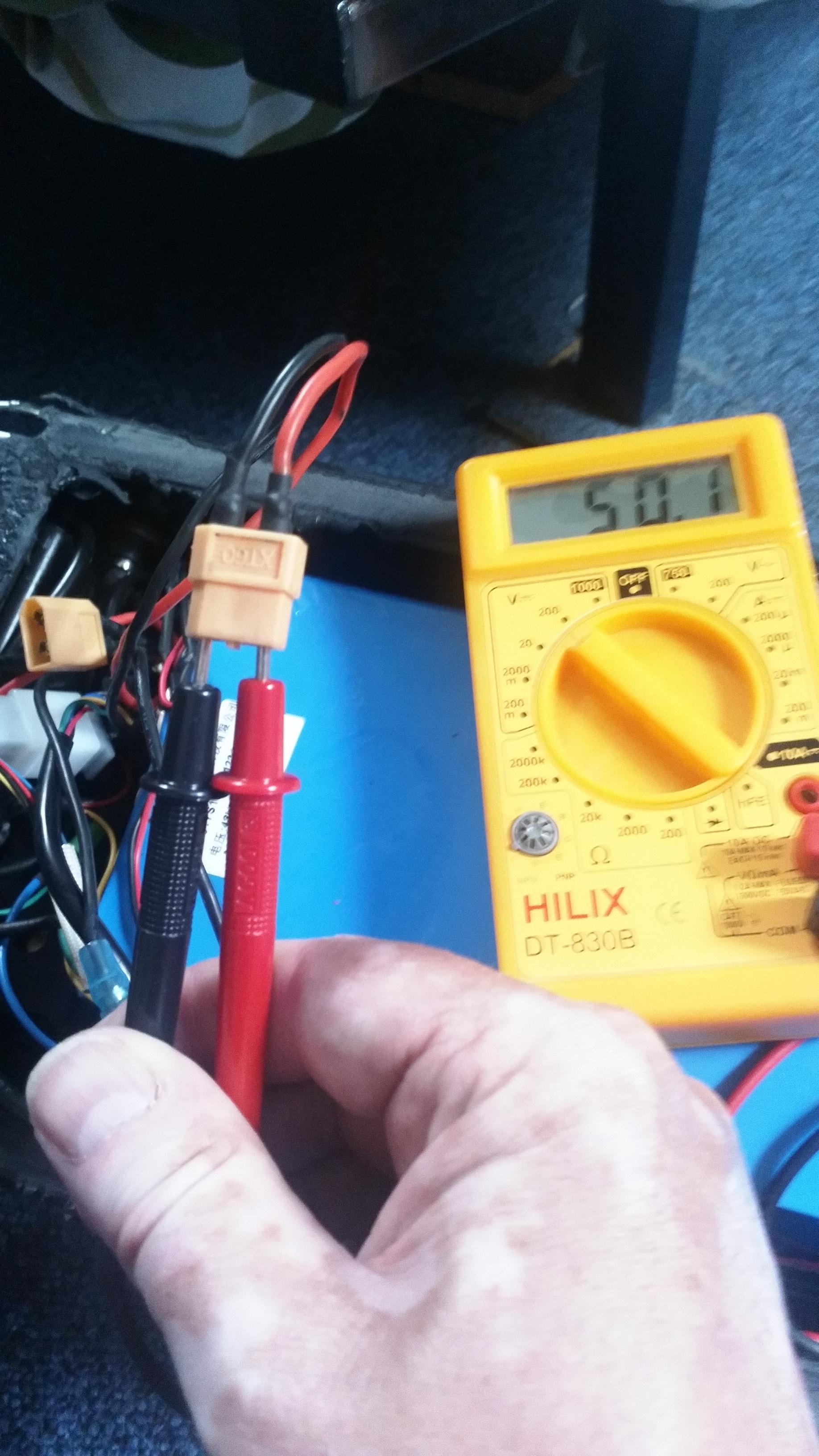

Metalazo Posté(e) le 1 septembre 2017 Partager Posté(e) le 1 septembre 2017 Bon je viens de démonter le Deck J'ai testé les 2 sorties de batterie qui étaient à 50volt après la quizaine de km juste avant la panne. Puis en reconnectant le XT60 la trott à bipper et j'ai pu la mettre en marche Maintenant le souci est que le voyant moteur est en défaut et en accélérant la roue donne un coup et s'arrête. Citer Lien vers le commentaire Partager sur d’autres sites More sharing options...

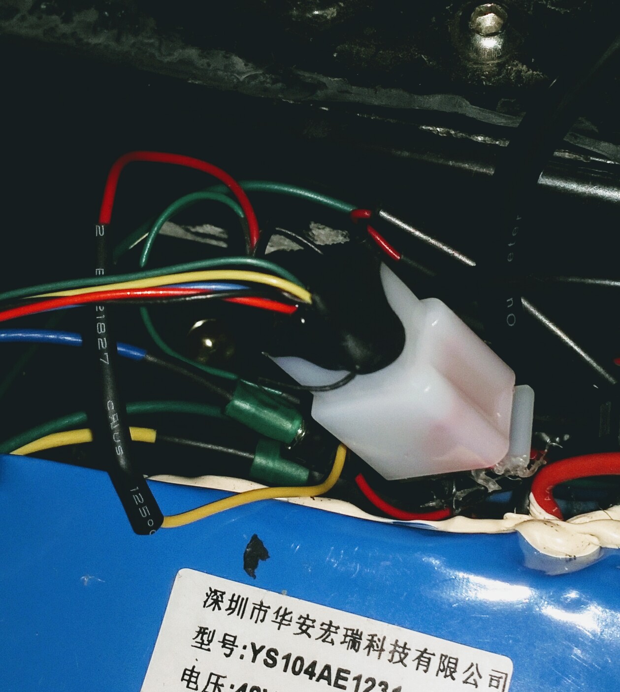

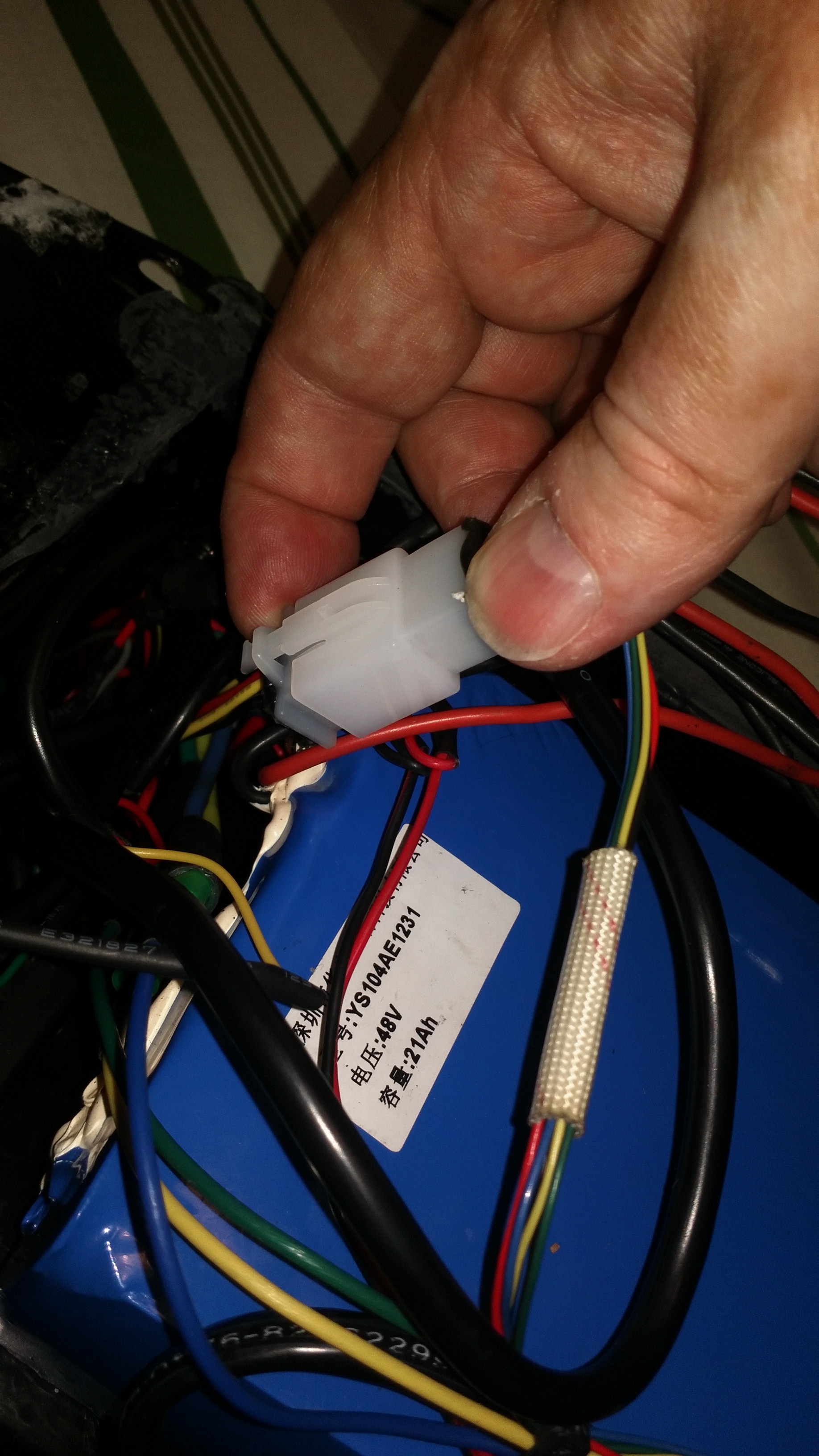

Metalazo Posté(e) le 1 septembre 2017 Partager Posté(e) le 1 septembre 2017 Après le repas je me remet sur la trott. Comme je n'ai pas envie de refermer le deck sans avoir compris pour elle s'est arrête en marche, car à partir de là je n'ai plus confiance en la trott. Comme le problème s'est passé au moment ou je passait sur une petit bosse, je decide de la mettre sur un Tabouret afin de la faire tourner à vide. Ce que je fais en bougeant un peu les fils dans le deck pour simuler un vibration (suite à une bosse) et là, surprise, le moteur se met à grogner. Et la trott s'arrête En cherchant un peu j'identifie le responsable. Ce conneteur qui a du jeu les contact interieur se faisant mal . Faut que je réfléchisse a comment m'assurer des bon contacts Citer Lien vers le commentaire Partager sur d’autres sites More sharing options...

Metalazo Posté(e) le 1 septembre 2017 Partager Posté(e) le 1 septembre 2017 Pour l'instant pas si simple à résoudre, j'ai collé le connecteur à la colle chaude mais les contact sont toujours mauvais Citer Lien vers le commentaire Partager sur d’autres sites More sharing options...
Erwanrcx Posté(e) le 1 septembre 2017 Partager Posté(e) le 1 septembre 2017 C'est un connecteur à combien de broches ? On ne voit pas bien sur la photo. Pour te dépanner tu dois pouvoir trouver des connecteurs en centre auto à sertir, tu prévois de bien les isoler et ça devrait rouler tranquille ! Même si tu n'utilises pas le même connecteur, ce n'est pas gênant, du moment que ça fonctionne Tu peux aussi souder, il n'y a peut-être pas besoin d'intervenir sur ce connecteur souvent ?!? Citer Lien vers le commentaire Partager sur d’autres sites More sharing options...
Metalazo Posté(e) le 1 septembre 2017 Partager Posté(e) le 1 septembre 2017 C'est un connecteur 6 broches dont une, non utilisée. Le problème c'est que que le connecteur receveur qui vient du controleur n'est pas long. Pour pouvoir le couper et remplacer par autre chose il faut enlever la batterie afin d' avoir assez de place pour faire un travail propre. En fairt c'est le cable qui viens du moteur lequel contient un autre cabel avec ces 5 petit fils. Là j'ai faits deux tours de scooth electrique sur l'embout femelle afin de ne plus avoir de jeu dans le connecteur. Ca à l'air d'^être correct. Je referai des test demain, là je suis un peu crevé j'ai plus les idées claires. Citer Lien vers le commentaire Partager sur d’autres sites More sharing options...
Erwanrcx Posté(e) le 1 septembre 2017 Partager Posté(e) le 1 septembre 2017 Bon, si tu as des petits rilsan , (colliers électriques) tu le passes entre les fils pour faire le tour et tu le serres pour forcer les connecteurs à se toucher et rester en contact. Le hic c'est que ça n'agit pas sur les contacts électriques... si c'est un connecteur femelle dont le diamètre s'est agrandi, ça ne résoudra pas le problème... Citer Lien vers le commentaire Partager sur d’autres sites More sharing options...
Metalazo Posté(e) le 1 septembre 2017 Partager Posté(e) le 1 septembre 2017 Oui j'ai pensé à ça mais ils ont mis une sorte de pate noir pour immobiliser les fils entrant dans le connecteut (des deux coté) Les fils sont fins et cote à cote en mettant un collier je risque de fragiliser les fils. Sur la photo tu peux voir le scotch rouge que j'ai mis dan le connecteur, je ferai des test demain. Citer Lien vers le commentaire Partager sur d’autres sites More sharing options...

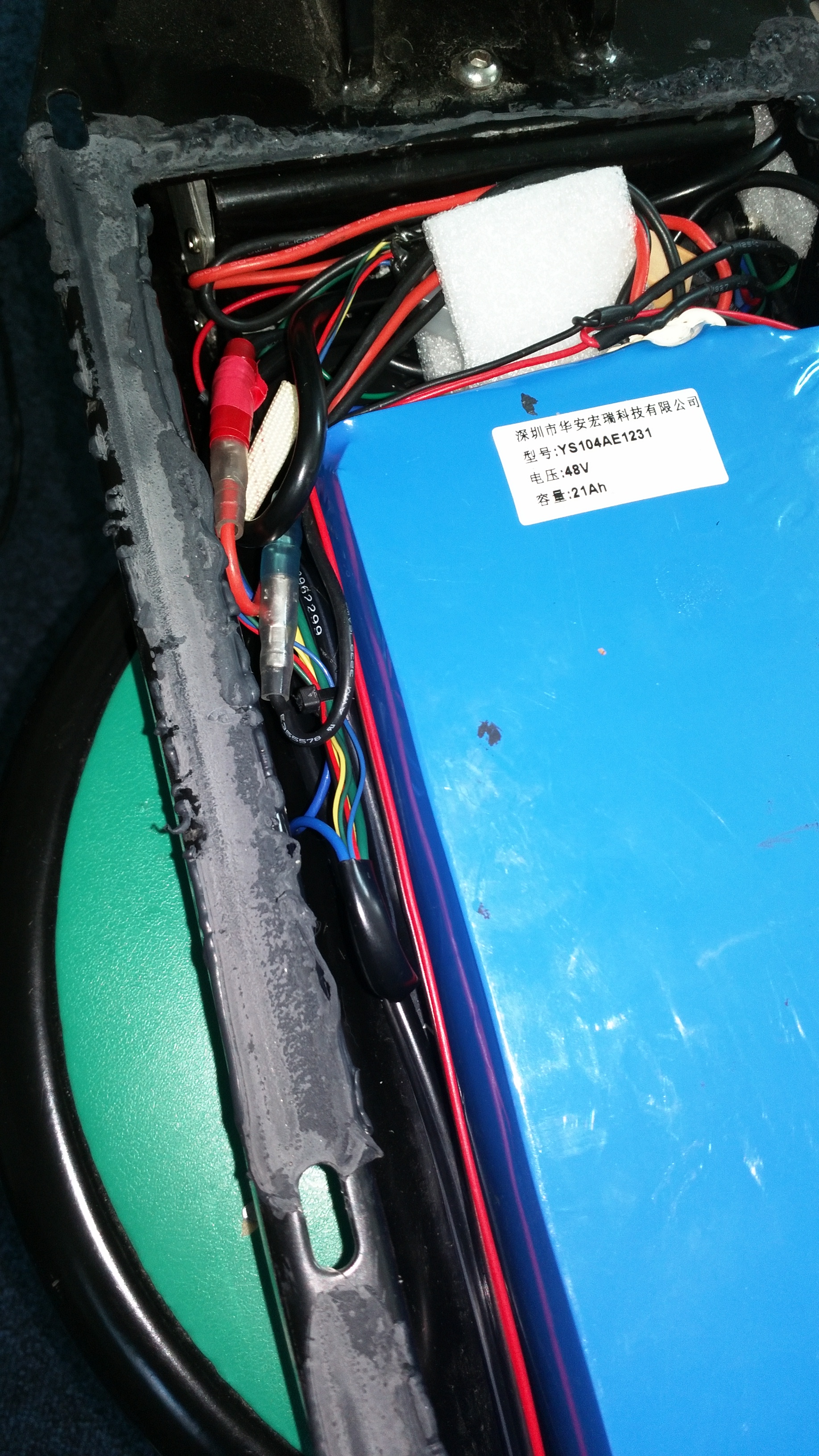

Metalazo Posté(e) le 2 septembre 2017 Partager Posté(e) le 2 septembre 2017 (modifié) Voilà il n'y a plus de faux contact avec le connecteur. Je l'ai en plus enveloppé dans le la mousse pour amoindrir les fibrations parasites. Quand j'aurai le temps il faudra que je refasse l'étanchéité, comme j'ai démonté le deck tout est décollé. J'en ai profité pour dessinner le gabarit du couvercle, faut que je trouve une feuille de caoutchouc de 2 ou 3 mm que je découperai au gabarit. Ce sera mieux que de remettre de la pate siliconne. Je test la trott cette après-midi sur route. Modifié le 2 septembre 2017 par Metalazo Citer Lien vers le commentaire Partager sur d’autres sites More sharing options...
