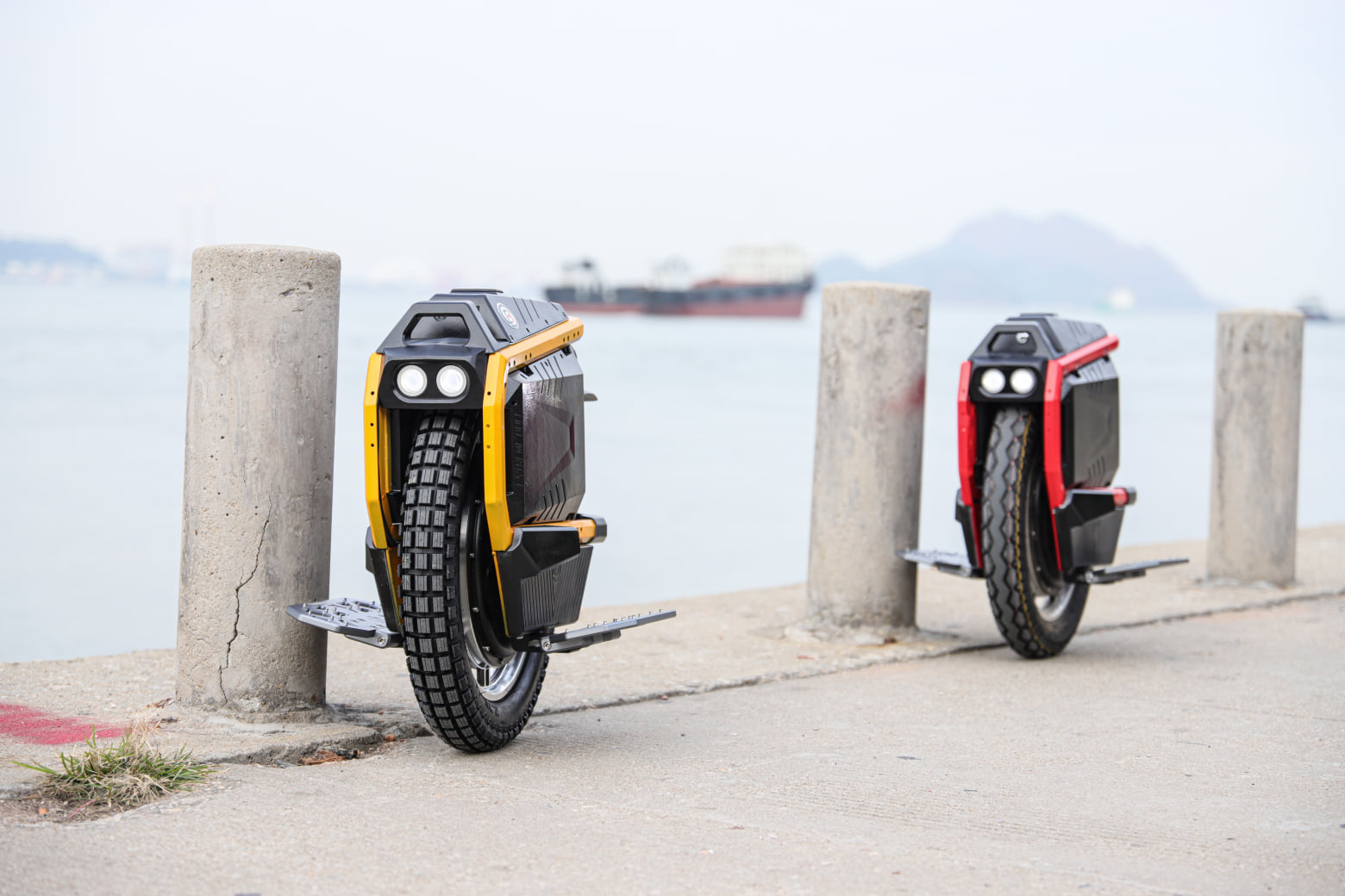

Voici quelques infos en texte
On est sur quelques chose d'équivalent à une RS (31kg / 20 pouces / moteur 2800W en 100.8V avec 1800wh)
2 versions annoncée (d'où les couleurs jaune/rouge pour les différencier)
=> HS C30 - vitesse roue libre 97 km/h

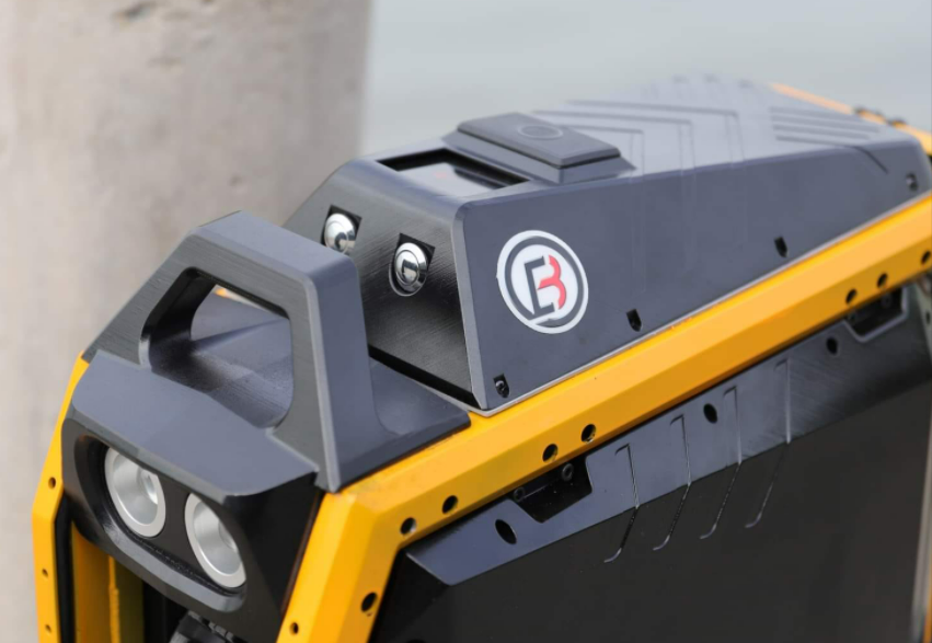

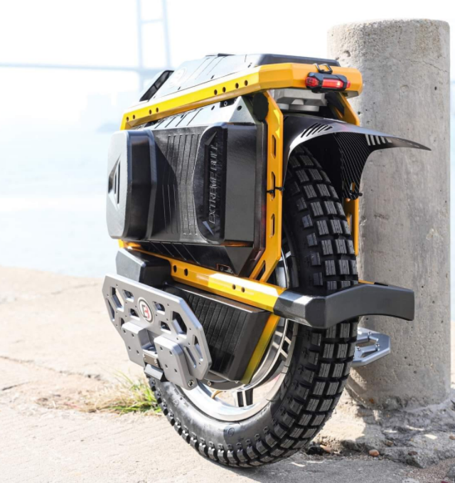

Bah je crois que les filles c'est pour nous faire oublier l'absence de trolley
Certes, il y a une béquille et une poignée à l'avant... mais perso, je n'en vois pas trace sur aucune photo... étrange !😶
Ou alors, un système est prévu à l'arrière à ajouter/fixer/visser sur les barres... ??? Ca serait un peu comme celui de la Z10 qu'on vient ajouter
Et pas de feu arrière, on est bien chez Gotway.
Je tente des contorsions mentales pour imaginer un trolley la dedans mais je ne vois pas. Probablement comme dis FabS.
Modifié par misc

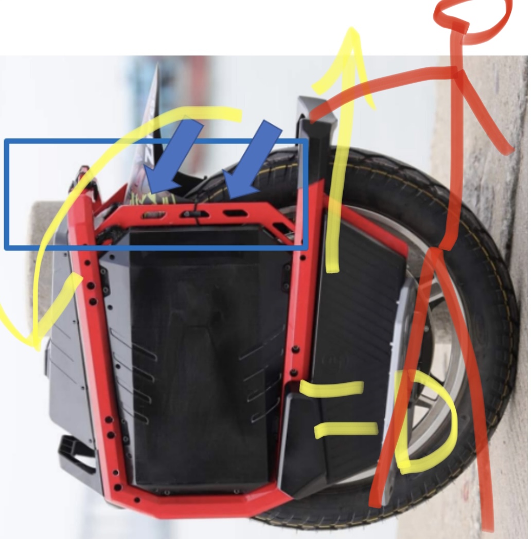

Hummm a voir … compte tenu de la forme avant de la wheel avec pneu qui dépasse, on pourrait tout à fait imaginer un mode « trolley » spécifique avec équilibrage à 90 degrés sur l’avant. Le repose-wheel pourrait alors être télescopique, l’extrémité arrière constituerai la poignée. (Petit côté du bas du rectangle bleu, se déployant à droite, je remets la photo ci-dessous en ajoutant du jaune pour que ce soit bien (in)compréhensible.

Le trolley est bien prévu pour fonctionner avec le gyroscope en activité? Dans ce cas et si j'ai bien compris les explications de @Techos78 (qui nous manque un peu ces jours-ci), il serait étonnant qu'il puisse fonctionner à l'horizontale puis basculé de 90°. ^_^
Par ailleurs je n'ai rien contre le look "étagère de sous-sol de chez Bricorama" mais avoir une barre métallique en saillie à la hauteur de nos malléoles de chevilles... 🤔
De plus chacun de ces trous est le logement d'une vis tout au fond : Imaginez le plaisir que ça doit être à démonter une fois qu'ils seront bourrés de terre séchée... :D
Alors pour le off-road (ou tout-chemin), je vais attendre qu'elle soit munie d'amortisseurs (et de caches vis). xD

Tristement toujours le cas avec Gotway. Les MSX/MSP, RS, Monster... sont livrées sans garde-boue à acheter à coté, quelle pingrerie.

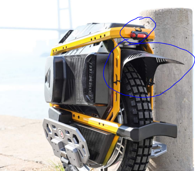

https://www.espritroue.fr/topic/19310-extreme-bull-x-men/#findComment-320609
Elle est "sympa" mais je pense qu'elle aura du mal a se positionner.
C'est une roue de Offroad? avec un poids d'enclume? passé 28kg pour le offroad ca deviens bien plus complexe, et à cela je regrette ma MSX car avec ma Sherman, je ne peux pas faire les mêmes choses et ne souhaite pas non plus ni casser,, ou cramer ma shermy.
Je reprendrait peut être sur une MSX que pour cela.
Par contre point de vue finition, oui plein de trou a remplir :/
Éclairage arrière à faire soi même avec une lampe chinoise à 2€ et un garde boue de VTT à 1€.... Torché à l'arrache
Il me semble que le gyroscope ne donne qu’un chiffre et que l’horizontal lui est attribué lors de la calibration. Le firmware devrais donc (comme pour le tilt avant ou arrière) pouvoir donner n’importe quel angle à la roue. Par contre s’il y a un déséquilibre de poids (comme on dirais dans ce cas ci) la roue aurais tendance à partir toute seule lorsqu’on la pose contre un mur. (Tout ceci « as far as i know »)
A propos des capteurs.
Un gyroscope mémorise une position dans l'espace, mais avec une certaine dérive, qui est de l'ordre de 1/1000 de °/h pour une centrale de sous-marin, 1/10 de °/h pour un avion, 1 °/h pour un hélico, et.... plusieurs centaines de °/h pour un mems comme ceux qu'on utilise. En clair, même si la position est connue au power-on, elle devient rapidement inexploitable. Il faut donc recaler la position à l'aide d'un autre capteur : un accéléromètre (axe sensible horizontal) qui détecte la gravité terrestre et assure la fonction inclinomètre.
L'asservissement d'une roue combine les infos gyromètre (boucle rapide) et inclinomètre (boucle lente), selon une structure classique nommée hybridation.
La calibration a pour but de dé-biaiser l'accéléro et donne une inclinaison "de confort" en tangage, (il faut que l'angle de roulis soit nul), elle n'a aucune action sur le gyro.
Le trolling à 90° nécessiterait de changer d'accéléromètre, ce qui est possible puisque les roues ont un capteur tri-axe. Mais, euh, une vraie usine à gaz, là.. ;)
Pour en savoir plus, le capteur mems fait partie de la famille MPU-6000.
