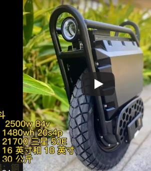

Kokorun Posté(e) le 8 janvier 2022 Partager Posté(e) le 8 janvier 2022 @King Size et oui la RECIOWHEEL j'en ai pas parlé car pas encore sortie, mais elle préfigure en effet une roue trés adaptées au cross, aux bois et terrains difficiles. pour la casse des axes, cela était trés rependu en MS3, beaucoup moins en MSX/MSP, plus probable en sauts, moins dnas le cas de @PascalB qui cherche une roeu alaise en terrain difficile. Pour la précision, Il est essentiellement constitué par le wheeler je suis d'accord. Mais je t'assure que c'est la même chose en VTT. pour s'en donner l'idée, roue dans le gras avec une V11 et au même endroit avec ta sherman, tu ressentiras la différence de pilotage. 1 Citer Lien vers le commentaire https://www.espritroue.fr/topic/19314-quelle-roue-pour-la-rando-en-for%C3%AAt-ou-chemin-de-montagne/#findComment-320863 Partager sur d’autres sites More sharing options...
PascalB Posté(e) le 8 janvier 2022 Auteur Partager Posté(e) le 8 janvier 2022 Je viens de potasser un peu... Cette RecioWheel a l'air vraiment étonnante. Son histoire est aussi hors norme (un peu d'une autre époque). J'aime le côté développement sur un créneau particulier (off-road), avec des principes de base et il déroule sans s'écarter. Effectivement, 2022 va être passionnante. Merci pour l'éclairage. 2 Citer Lien vers le commentaire https://www.espritroue.fr/topic/19314-quelle-roue-pour-la-rando-en-for%C3%AAt-ou-chemin-de-montagne/#findComment-320874 Partager sur d’autres sites More sharing options...

marcel26 Posté(e) le 8 janvier 2022 Partager Posté(e) le 8 janvier 2022 après on ne sait pas grand chose de cette nouvelle roue "Reciowheel" , va t elle être commercialisée ? par quel reseau ? et est ce que le SAV va suivre ? Citer Lien vers le commentaire https://www.espritroue.fr/topic/19314-quelle-roue-pour-la-rando-en-for%C3%AAt-ou-chemin-de-montagne/#findComment-320888 Partager sur d’autres sites More sharing options...
ptifred Posté(e) le 18 février 2022 Partager Posté(e) le 18 février 2022 Moi cette reciowheel me plaît beaucoup. Simple et efficace........la où je m'interroge c'est sur le voltage (84v) Pour les suspensions c'est top en off-road cool (très agréable pour le dos ) mais dès que tu veux faire le fou ou sauter l'effet rebond est très désagréable...... Pour les jumpers off-road++ (olive ,Julien ,Nairolf) ils roulent en RS car ils ont besoin de précisions de couple et d'un poid maîtrisé. Pour le off-road normal les s18 sont parfaites .La V12 sent sort très bien aussi mais je sais pas si l'axe est un hollo ..... Citer Lien vers le commentaire https://www.espritroue.fr/topic/19314-quelle-roue-pour-la-rando-en-for%C3%AAt-ou-chemin-de-montagne/#findComment-325037 Partager sur d’autres sites More sharing options...
Techos78 Posté(e) le 18 février 2022 Partager Posté(e) le 18 février 2022 Le 18/02/2022 à 10:28, ptifred a dit : la où je m'interroge c'est sur le voltage (84v) Développer Pourquoi ? Ça te semble trop ou pas assez ? Pour le off road, on va à moins de 50 km/h, 84V est suffisant. Le moteur a besoin de couple (donc de courant), les hautes tensions sont néfastes, à un point tel que des roues récentes mettent des restrictions au courant de démarrage pour ne pas griller la cm. Et les pilotes rapides se ratatinent. . Cette roue a été conçue par un grand professionnel pour des activités tout terrain. Elle est proche de la perfection... dans son domaine. 1 Citer Lien vers le commentaire https://www.espritroue.fr/topic/19314-quelle-roue-pour-la-rando-en-for%C3%AAt-ou-chemin-de-montagne/#findComment-325040 Partager sur d’autres sites More sharing options...
