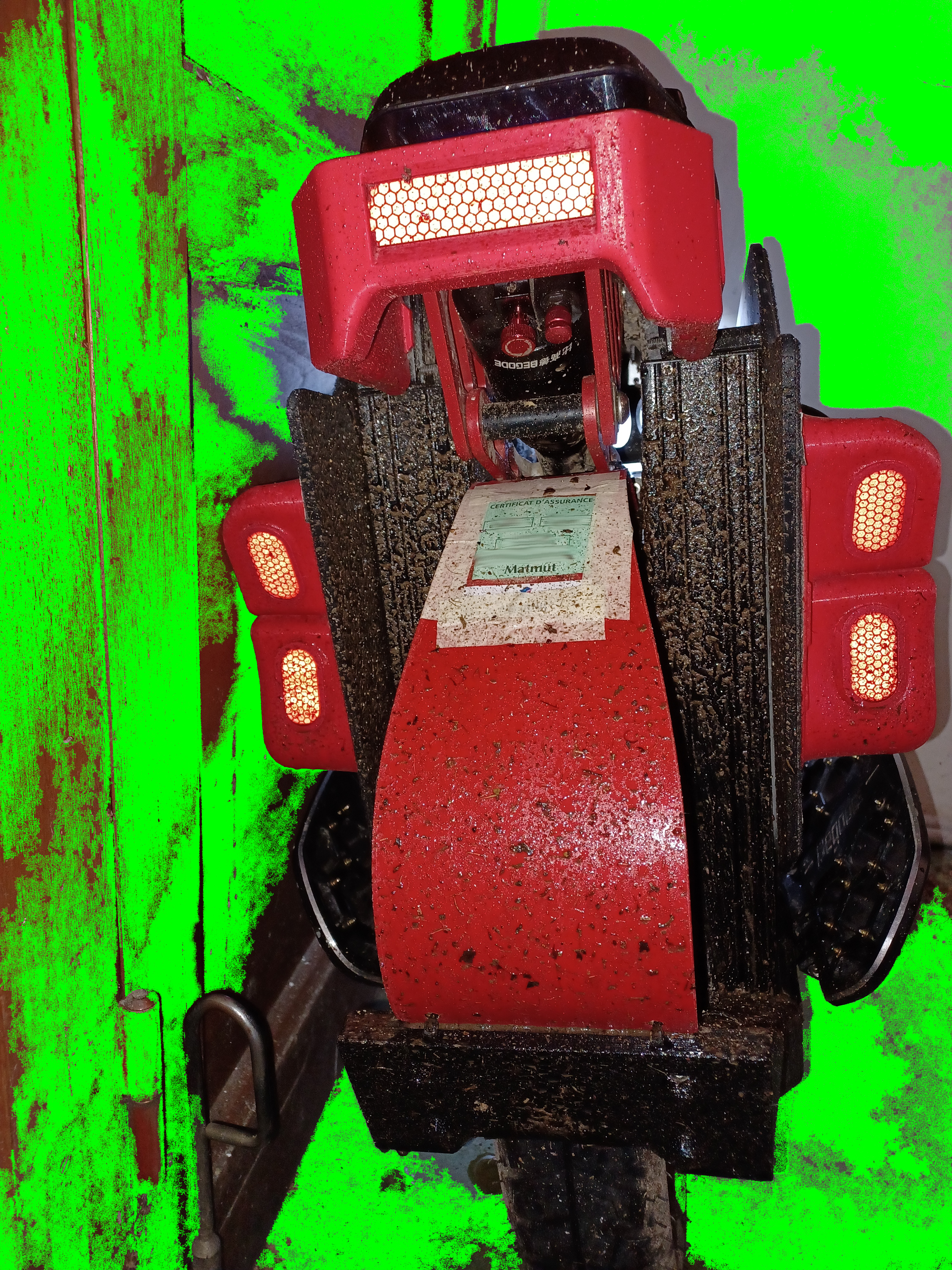

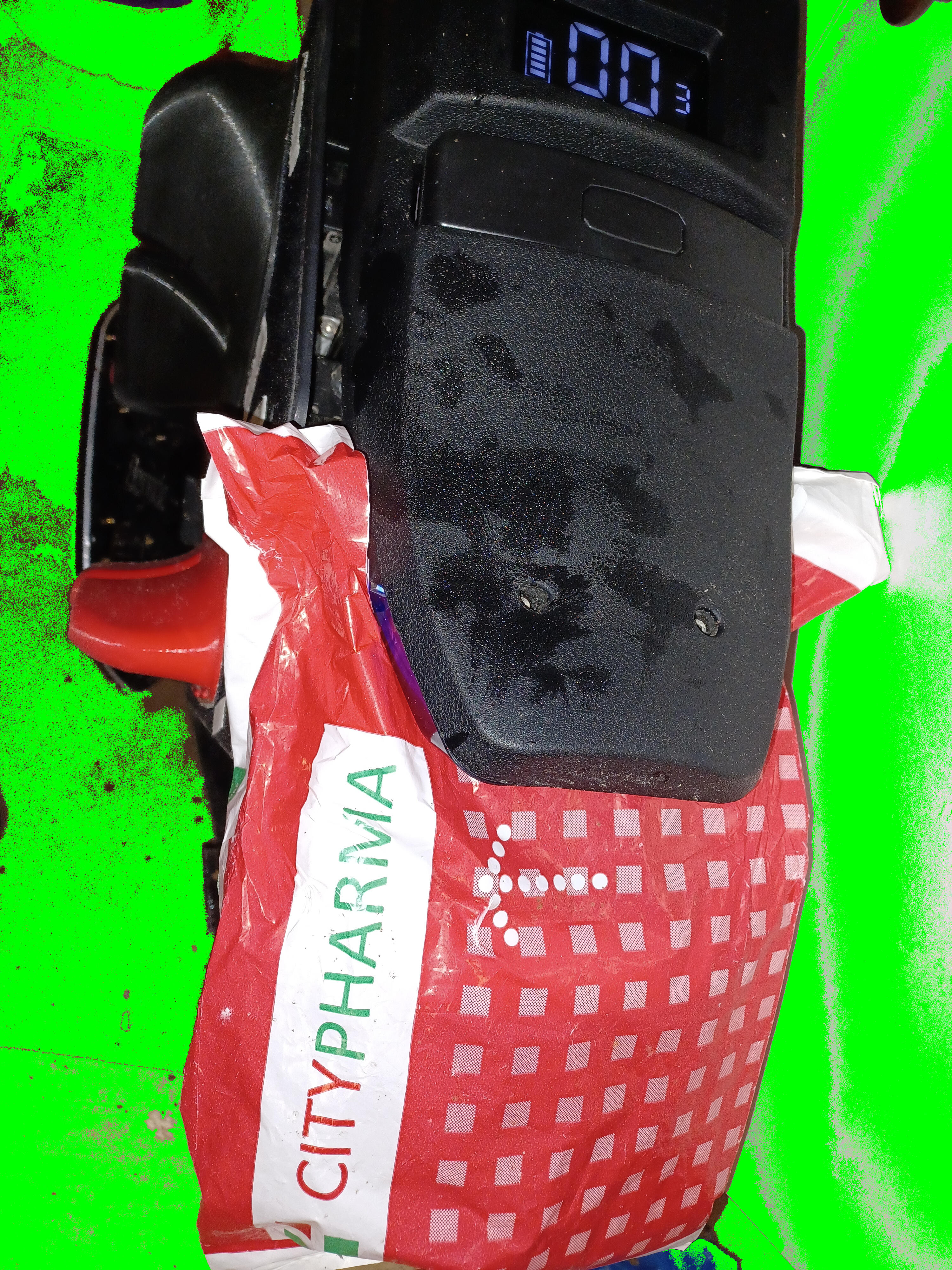

koto Posté(e) le 1 décembre 2022 Partager Posté(e) le 1 décembre 2022 SUSPENSION ET GARDE-BOUE: Ces derniers jours, j'ai trouvé que la suspension de ma master est devenue plus dure. La compression ne marche pas trop. Entre temps, j'en avais marre de recevoir plein de boue alors je m'intéressais un peu au garde-boue. Je me suis rendu compte à cette occasion que ma suspension était pleine de boue. J'ai enlevé de la boue sans le faire de façon maniaque mais j'ai enlevé le plus gros. Je me suis rendu compte par la suite que la suspension marche mieux maintenant. Ainsi, il est important que la suspension soit prétégée des projections quand il fait humide. Sinon, il faut donc penser à nettoyer régulièrement sous la suspension et tout ce qu'il y a autour. Le garde-boue ne doit pas seulement protéger le pilote mais aussi la suspension. Le garde-boue EUC Clubhouse est assez efficace pour protéger la suspension. Pour protéger le dos du pilote j'ai fait un truc nul mais efficace avec un petit sac plastique que je vous montre en photo. Je fixe le sac un peu mieux que sur la photo autour de la protection/poignée arrière grizzla avec un élastique ou une corde ou un truc de ce genre. C'est moche mais c'est efficace. Je reçois aussi des projections sur les bras mais je ne sais pas quel système pour me protéger de ça. Je ne comprends pas du tout le mouvement de ces projections 1 1 1 Citer Lien vers le commentaire https://www.espritroue.fr/topic/19408-begode-master/page/100/#findComment-357017 Partager sur d’autres sites More sharing options...

koto Posté(e) le 1 décembre 2022 Partager Posté(e) le 1 décembre 2022 (modifié) Il y a 3 heures, Alphamega a dit : Mon dieux , Prend un garde boue chez décathlon (3euro), fixé avec du velcro sur la plaque métallique et persé sur les patin de béquille et le tour est jouer pour tes fesses et la suspension (même si je ne trouve pas ca beau non plus ). j'ai une idée pour un garde boue vraiment optimal, faudrait que je trouve l'énergie de le faire, celui de la s18 adapté a la master serais merveilleux dans l'idée. Celui d'EUC clubhouse ressemble à ce que tu proposes mais ça ne suffit pas. Je me salis quand même le dos avec ça. C'est étonnant mais c'est comme ça. Il est possible qu'il ne soit pas assez large peut-être... Es-tu très content de ce système ? Voici ce qu'il m'arive: Modifié le 1 décembre 2022 par koto Citer Lien vers le commentaire https://www.espritroue.fr/topic/19408-begode-master/page/100/#findComment-357041 Partager sur d’autres sites More sharing options...

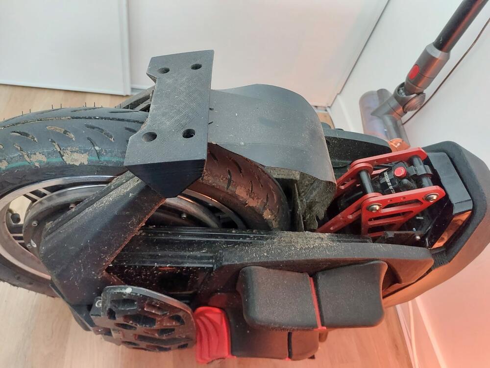

Nono29 Posté(e) le 1 décembre 2022 Partager Posté(e) le 1 décembre 2022 (modifié) Il y a 1 heure, koto a dit : Je me salis quand même le dos avec ça. C'est étonnant mais c'est comme ça. Il est possible qu'il ne soit pas assez large peut-être Pour moi le problème viens par en dessous de la béquille c'est pour cela que j'en ai installé un en dessous (page 97) Modifié le 1 décembre 2022 par Nono29 1 Citer Lien vers le commentaire https://www.espritroue.fr/topic/19408-begode-master/page/100/#findComment-357046 Partager sur d’autres sites More sharing options...
RedFox Posté(e) le 1 décembre 2022 Partager Posté(e) le 1 décembre 2022 (modifié) Pour avoir testé aussi, c'est pas terrible.... Le garde boue est bien trop loin du pneu ! Il faut fixer sur la tôle noire et ajuster au plus près du pneu. De cette façon les projections ne passent pas sur le côté, et pas besoin de beaucoup de mou puisque ce n'est pas fixé sur la suspension. Et comme Koto, ça passe en dessous, alors il faut ajouter une bavette. J'avais installé comme Koto, loin du pneu et c'était un carnage dans mon dos .... Modifié le 1 décembre 2022 par Thomas Boulin 1 Citer Lien vers le commentaire https://www.espritroue.fr/topic/19408-begode-master/page/100/#findComment-357049 Partager sur d’autres sites More sharing options...

koto Posté(e) le 1 décembre 2022 Partager Posté(e) le 1 décembre 2022 il y a 8 minutes, Nono29 a dit : Pour moi le problème viens par en dessous de la béquille c'est pour cela que j'en ai installé un en dessous (page 97) Justement, j'ai pensé à ton système quand j'ai fait cette expérience. Citer Lien vers le commentaire https://www.espritroue.fr/topic/19408-begode-master/page/100/#findComment-357051 Partager sur d’autres sites More sharing options...
Nono29 Posté(e) le 1 décembre 2022 Partager Posté(e) le 1 décembre 2022 il y a 22 minutes, koto a dit : Justement, j'ai pensé à ton système quand j'ai fait cette expérience. Et comme la bavette est articulée tu peux posé sur la béquille 2 Citer Lien vers le commentaire https://www.espritroue.fr/topic/19408-begode-master/page/100/#findComment-357054 Partager sur d’autres sites More sharing options...

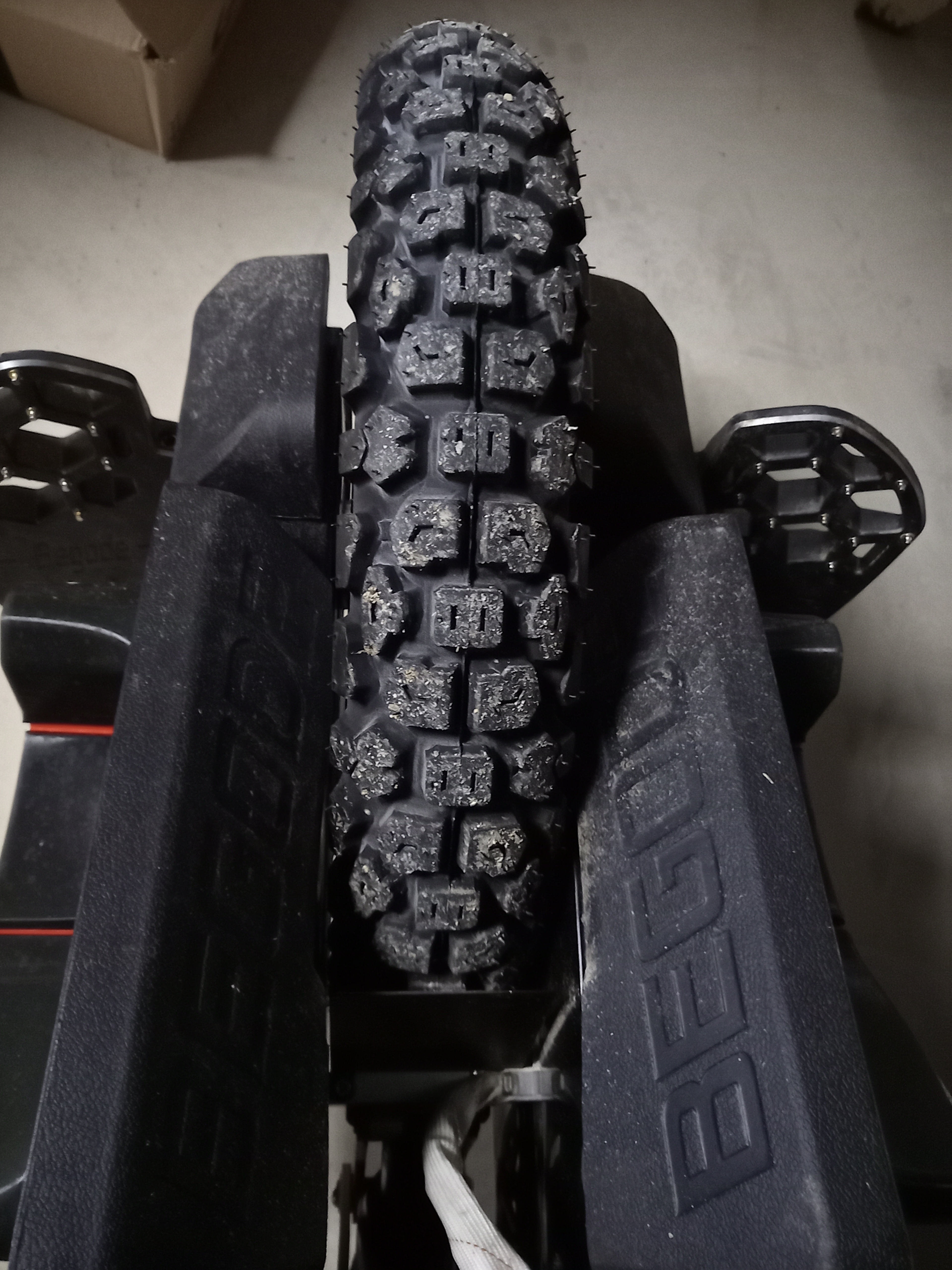

Exo Posté(e) le 1 décembre 2022 Partager Posté(e) le 1 décembre 2022 (modifié) il y a 53 minutes, Thomas Boulin a dit : Changement de pneu pour un shinko sr244, trop facile. J'ai rajouté 2,5 mm de rondelles de chaque côté et ça passe large. Et oui une bonne roue c'est une roue qui s'entretient régulièrement ,tout comme toi je trouve que c'est agréable de travailler sur cette monture ,une mécanique simple avec - assemblages rapides ,démontage / remontage Avant ton changement pour un Shinko @Thomas Boulin >> Dual Sport SR244 - 2.75 19 celui çi il me semble ? ce qui correspond à un pneu en 80/90 - 14 en Michelin pour exemple Qu'avais tu comme pneumatique sur ta Master ? Je suis pour ma part très satisfait du Michelin City Extra justement en 80/90 - 14 mais me demande si je vais pas passer en 90/90 - 14 avec des "spacers" Entretoises ça passe tranquille Par curiosité, mais sachant aussi que la roue en sera encore plus stable avec peut être une petite perte en maniabilité , à voir ... Bon ride Modifié le 1 décembre 2022 par Exo Citer Lien vers le commentaire https://www.espritroue.fr/topic/19408-begode-master/page/100/#findComment-357068 Partager sur d’autres sites More sharing options...
RedFox Posté(e) le 1 décembre 2022 Partager Posté(e) le 1 décembre 2022 (modifié) il y a 32 minutes, Exo a dit : Et oui une bonne roue c'est une roue qui s'entretient régulièrement ,tout comme toi je trouve que c'est agréable de travailler sur cette monture ,une mécanique simple avec - assemblages rapides ,démontage / remontage Avant ton changement pour un Shinko @Thomas Boulin >> Dual Sport SR244 - 2.75 19 celui çi il me semble ? ce qui correspond à un pneu en 80/90 - 14 en Michelin pour exemple Qu'avais tu comme pneumatique sur ta Master ? Je suis pour ma part très satisfait du Michelin City Extra justement en 80/90 - 14 mais me demande si je vais pas passer en 90/90 - 14 avec des "spacers" Entretoises ça passe tranquille Par curiosité, mais sachant aussi que la roue en sera encore plus stable avec peut être une petite perte en maniabilité , à voir ... Bon ride J'ai changé le pneu d'origine CST qui se mettait sur un rail, il faisait le taf en offroad mais pas sur bitume... Le shinko est plus large et une surface bien arrondie. C'est aussi un 2.75/14, mais ça ressemble à un 3 pouces. Il est bien plus massif que le CST. Le confort est incroyable , je fais beaucoup de offroad donc il me faut un pneu à crampons. Pas encore testé hors asphalte. La structure est plus rigide et a une excellente rotondité donc il tourne sans sautillements. La structure est aussi bien arrondie et offre une maniabilité remarquable en virage lent. Cependant la conduite change, grande vitesse il faut engager davantage un peu comme sur la Z10. Et la sensation est différente aussi à basse vitesse, on peut tourner plus serré, la maniabilité est améliorée. En revanche il est un peu plus bruyant.... Ceci dit il me convient parfaitement, hâte de le tester en offroad ! Modifié le 1 décembre 2022 par Thomas Boulin 1 1 Citer Lien vers le commentaire https://www.espritroue.fr/topic/19408-begode-master/page/100/#findComment-357073 Partager sur d’autres sites More sharing options...

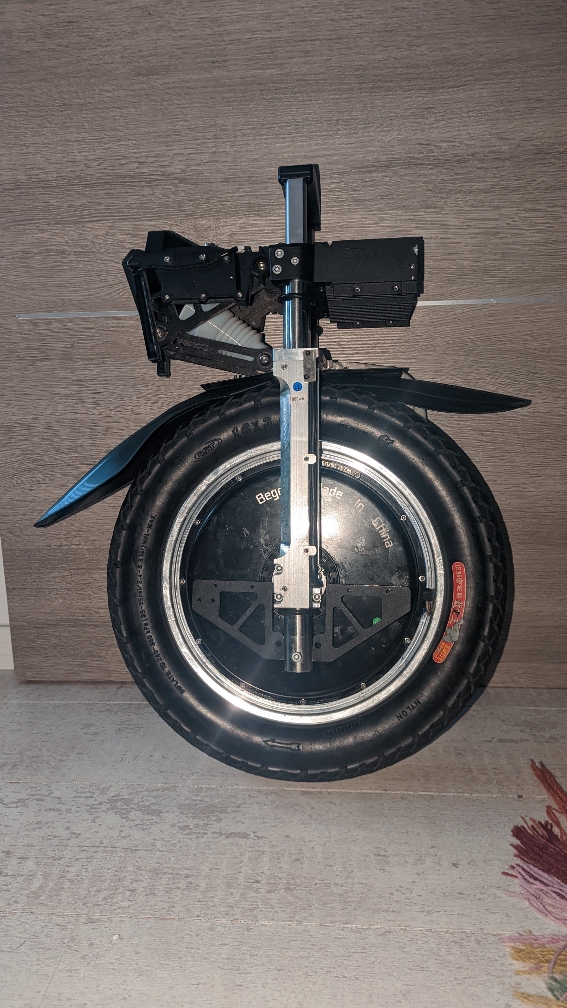

Alphamega Posté(e) le 2 décembre 2022 Partager Posté(e) le 2 décembre 2022 @RolluS A fait ça sur la T4 , j'imagine la même avec un garde boue de 20p pour vélo (qui épouserait bien la roue et des panneaux l'latéral qui descendront environ à hauteur de roulement. Le tout d'une pièce et monté sur la plaque en métal . 1 Citer Lien vers le commentaire https://www.espritroue.fr/topic/19408-begode-master/page/100/#findComment-357083 Partager sur d’autres sites More sharing options...

RolluS Posté(e) le 2 décembre 2022 Partager Posté(e) le 2 décembre 2022 [mention=202]RolluS[/mention] A fait ça sur la T4 , j'imagine la même avec un garde boue de 20p pour vélo (qui épouserait bien la roue et des panneaux l'latéral qui descendront environ à hauteur de roulement. Le tout d'une pièce et monté sur la plaque en métal .Je l'ai recoupé un peu depuis cette photo, mais il fait parfaitement le jobOn dirait qu'il est là depuis toujours Citer Lien vers le commentaire https://www.espritroue.fr/topic/19408-begode-master/page/100/#findComment-357091 Partager sur d’autres sites More sharing options...
