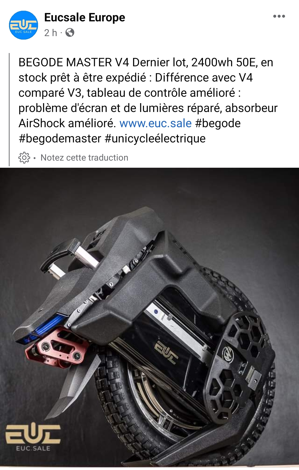

Falk34 Posté(e) le 8 décembre 2022 Partager Posté(e) le 8 décembre 2022 Je viens de tomber sur ce post sur Facebook, Si je comprend bien le nouveau Batch serait équipé des nouvelles cartes qui corrige le problème d'écran et de phare et amortisseur améliorer 🤔 Citer Lien vers le commentaire Partager sur d’autres sites More sharing options...

Falk34 Posté(e) le 8 décembre 2022 Partager Posté(e) le 8 décembre 2022 il y a 23 minutes, Feinh a dit : Les fichiers si vous avez un usineur cnc près de chez vous en attendant la prod chinoise 👌 https://drive.google.com/drive/folders/1-9kteZNY9yIAcCs_ykkrojdIVHxSlnKA https://drive.google.com/drive/folders/1-9kteZNY9yIAcCs_ykkrojdIVHxSlnKA Du coup c'est cette version qu'il y aura dans les prochains Batch ? 1 Citer Lien vers le commentaire Partager sur d’autres sites More sharing options...
Feinh Posté(e) le 9 décembre 2022 Partager Posté(e) le 9 décembre 2022 (modifié) Ouais et ca sera aussi dispo au détail, + pas de date mais ils disaient aussi vouloir décliner les batteries alu comme l'Ex30 pour toute la gamme👌 Modifié le 9 décembre 2022 par Feinh 1 Citer Lien vers le commentaire Partager sur d’autres sites More sharing options...

Falk34 Posté(e) le 11 décembre 2022 Partager Posté(e) le 11 décembre 2022 Salut les Wheelers, Je confirme que le changement de chipset règle le problème d'écran phare, ce matin malgré les températures hivernales, l'écran s'allume du premier coup instantanément. 👍 3 Citer Lien vers le commentaire Partager sur d’autres sites More sharing options...
Exo Posté(e) le 11 décembre 2022 Partager Posté(e) le 11 décembre 2022 il y a 8 minutes, Falk34 a dit : Je confirme que le changement de chipset règle le problème d'écran phare Merci , idem de mon côté 👌 3 Citer Lien vers le commentaire Partager sur d’autres sites More sharing options...
