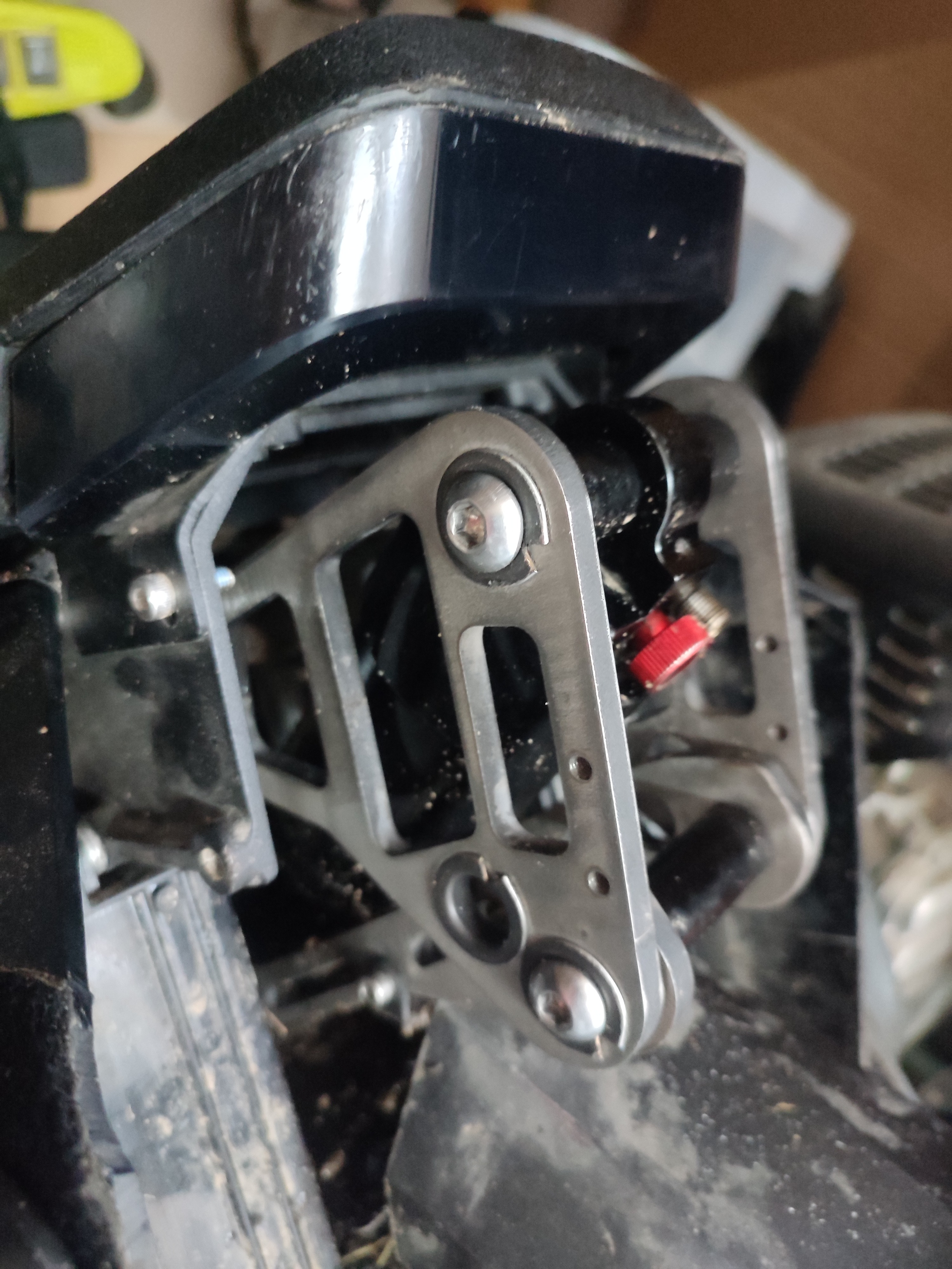

J'ai installé les nouveaux supports d'amortisseurs, malheureusement j'ai du faire une erreur avec l'amortisseur en lui même (je l'ai juste un peu dévissé puis revissé..) car la molette de rebond ne fonctionne plus ! C'est a fond, elle claque en haut tout le temps. Fait chier.
Par contre j'ai pu tester sur une bosse chez moi, à 370 psi ça tapait en bas.  Avec nouveaux supports à 250psi, non !
Ça c'est super, maintenant j'aimerais régler ce problème de rebond... Vous avez une idée ?
  • J'aime 1
