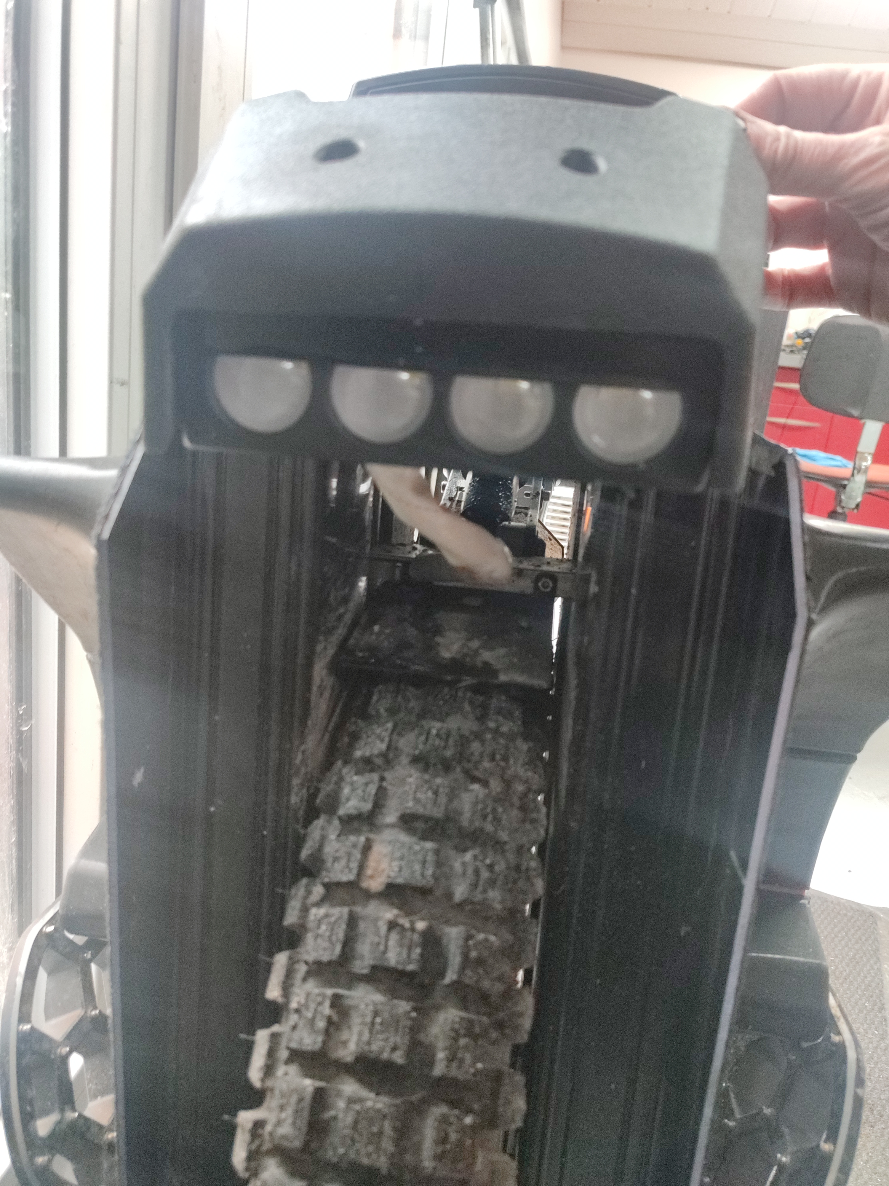

malaman Posté(e) le 22 décembre 2022 Partager Posté(e) le 22 décembre 2022 (modifié) Le 22/12/2022 à 10:26, Feinh a dit : Faut que tu creuses dans les topic Master/Ex2s du forum US certains l'ont maj Celui ci était sur la master ecodrift https://www.aliexpress.us/item/3256803782447855.html Développer Attention à celui là, je l'ai acheté et en le montant je me suis aperçu de 2 choses: - il lui faut un fort voltage (jusqu'à 80v je crois) pour éclairer fort, la puissance fournie en se cablant sur les fils existants est trop faible, du coup ça n'éclaire rien. J'ai branché un élévateur de tension : pire. Il faut se prendre directement sur les batteries pour pouvoir l'exploiter. -le faisceau est très horizontal, ce qui est bien pour ne pas éblouir. Mais la hauteur est étroite et il n'éclaire pas assez bas, au moins les 2 premiers mètres devant soi sont dans le noir complet, rédhibitoire pour moi. J'ai mis pour l'instant en solution de fortune -mais qui marche très bien- du scotch sur la partie haute du phare pour ne pas éblouir les autres, et le phare étant quand même pas mal, je pense le complèter avec un lampe puissante fixée sur le casque (si vous avez des ref je suis preneur). Modifié le 22 décembre 2022 par malaman 1 Citer Lien vers le commentaire https://www.espritroue.fr/topic/19408-begode-master/page/105/#findComment-358826 Partager sur d’autres sites More sharing options...
