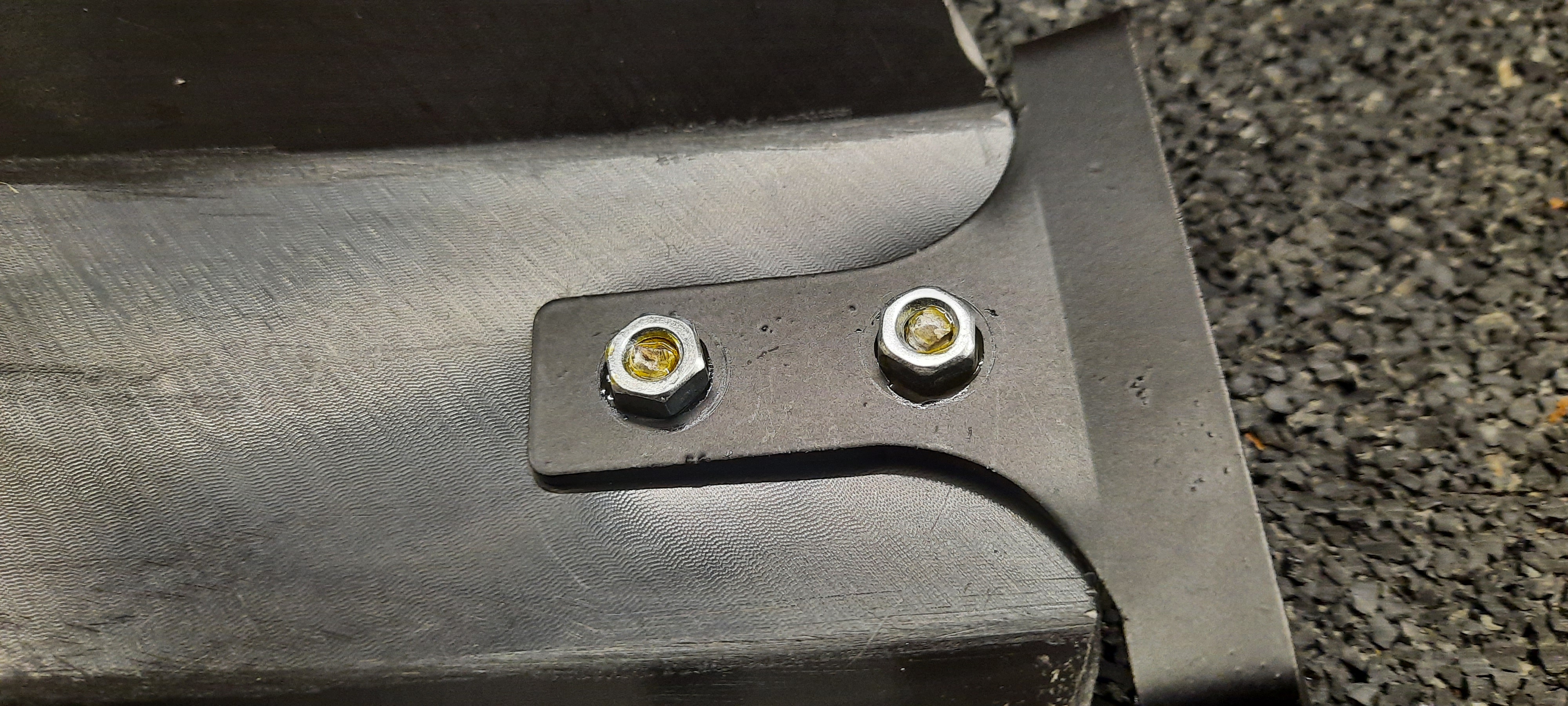

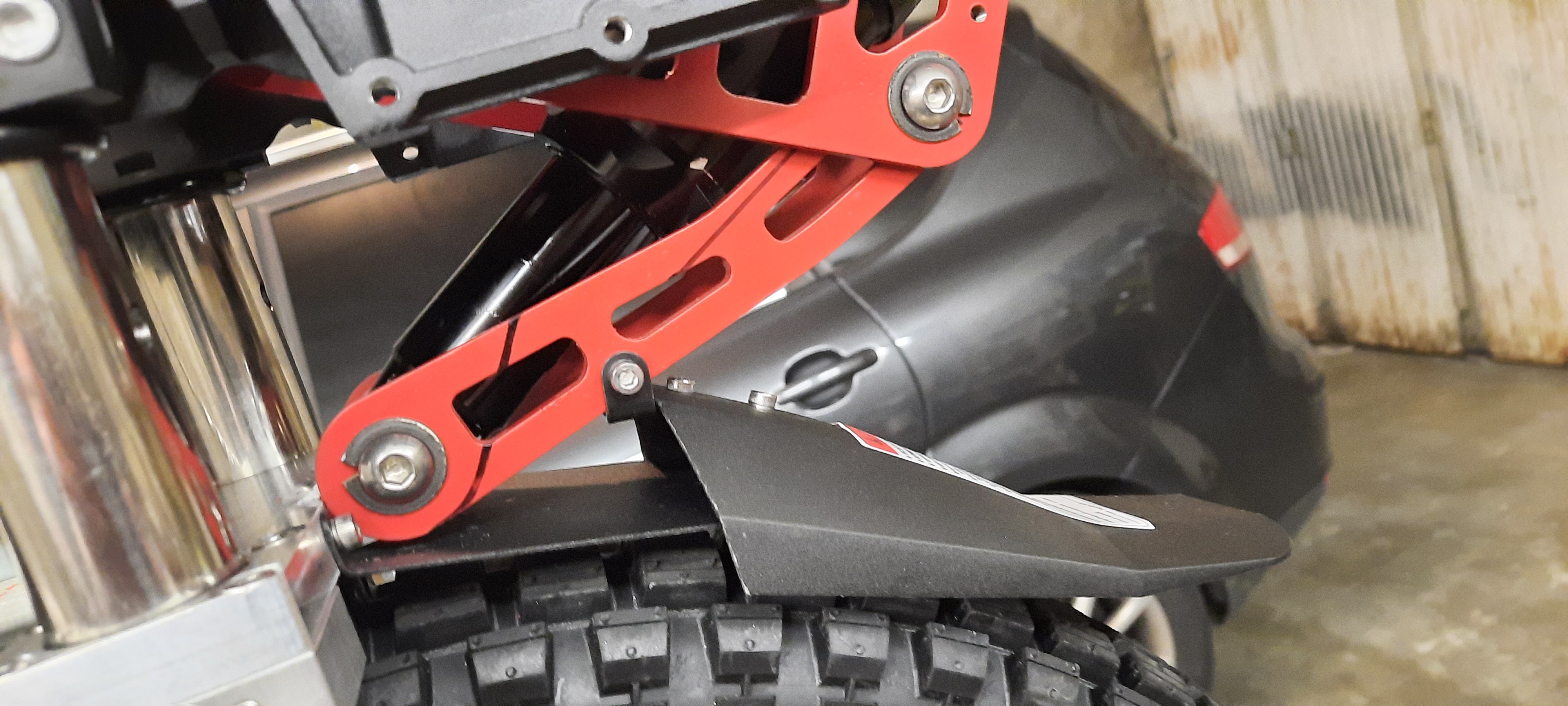

Mika47 Posté(e) le 2 janvier 2023 Partager Posté(e) le 2 janvier 2023 (modifié) Salut à toutes et tous. Nouveau possesseur d'une Master, j'ai parcouru le forum (80 à 106). Je vous partage ma réflexion concernant le garde-boue d'origine. J'ai inversé les barres inférieures de la tringlerie de suspenssion d'origine. Du coup la fixation du garde-boue se fait plus près de l'amortisseur. En le laissant un peu lâche, il tombe nickel sur le garde-boue en métal et épouse beaucoup mieux le pneu. Quand on comprime la suspenssion, celui en métal remonte celui en plastique. Dans cette configuration, le garde-boue en plastique protège bien mieux l'amortisseur ! Quelqu'un à déjà essayé de faire ce montage ?? Car plus je le regarde et plus je me dis qu'il devrait être monté comme ça en fait... (Par contre il faut couper les vis de fixation sinon elles frotte sur le garde-boue métal, voir photo) Modifié le 2 janvier 2023 par Mika47 Citer Lien vers le commentaire https://www.espritroue.fr/topic/19408-begode-master/page/106/#findComment-359655 Partager sur d’autres sites More sharing options...
Mika47 Posté(e) le 2 janvier 2023 Partager Posté(e) le 2 janvier 2023 Voici ce que ça donne en mouvement. Il faudrait juste ajouter un petit ressort pour qur le garde-boue ne flotte pas trop .. voir en fixer un plus long sur la patte d'origine pour couvrir encore plus la roue et éviter les projections (j'ai lu que plusieurs avaient des soucis de ce côté là ^^). 20230101_193211.mp4 Citer Lien vers le commentaire https://www.espritroue.fr/topic/19408-begode-master/page/106/#findComment-359656 Partager sur d’autres sites More sharing options...
Thy-B Posté(e) le 2 janvier 2023 Partager Posté(e) le 2 janvier 2023 Ta solution protège l'intérieur de ta roue, l'amortisseur, la tringlerie de suspension mais pas le dos du wheeler. 😬 Il faut rallonger la tôle garde-boue et certains l'ont déjà fait et c'est plutôt éfficace. 👍 https://www.instagram.com/reel/Cmt8VKjBJs7/?igshid=MDJmNzVkMjY= 1 Citer Lien vers le commentaire https://www.espritroue.fr/topic/19408-begode-master/page/106/#findComment-359660 Partager sur d’autres sites More sharing options...
Mika47 Posté(e) le 2 janvier 2023 Partager Posté(e) le 2 janvier 2023 (modifié) Ce n'était pas vraiment une "solution" mais plutôt une réflexion sur le montage d'origine qui est nul comparé à celui-ci qui paraît être fait pour ça, comme si c'était prévu pour être monté dans ce sens et que depuis la première master ils les montent à lenvers 😅 Mais oui en effet pour le dos du wheeler il faut ajouter quelque chose. Je viens de faire 2 bavettes en TPU pour un ami, il va tester et me dira ce que ça donne. Modifié le 2 janvier 2023 par Mika47 Citer Lien vers le commentaire https://www.espritroue.fr/topic/19408-begode-master/page/106/#findComment-359665 Partager sur d’autres sites More sharing options...
