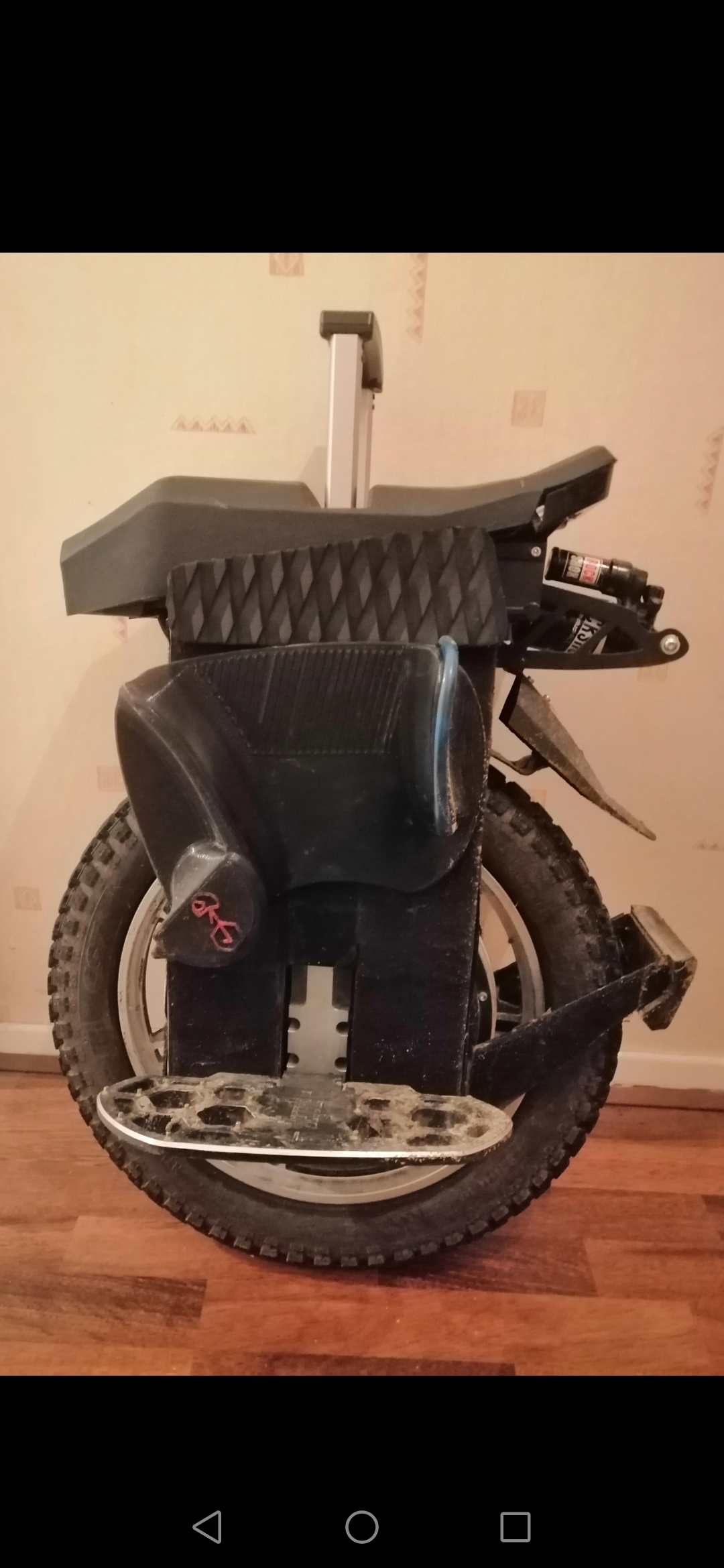

Thy-B Posté(e) le 6 janvier 2023 Partager Posté(e) le 6 janvier 2023 (modifié) J'ai installé un amortisseur 190mm Rockshox monarch plus RC3 sur la suspension Kuba, préconisé pour la pratique du tout-terrain. 😀 Bon je vais aller dans le sens du vent (les dires du fabricant 😲). Je suis d'accord, la suspension est ferme mais les petites bosses et les gros chocs sont plutôt bien gommés et c'est sans doute dans ce dernier cas que j'ai ressenti une légère amélioration par rapport à l'amortisseur précédent et puis j'y gagne aussi du côté look de la Master ... 😂 Modifié le 6 janvier 2023 par Thy-B 2 Citer Lien vers le commentaire Partager sur d’autres sites More sharing options...

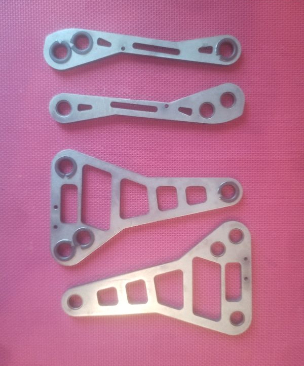

Falk34 Posté(e) le 6 janvier 2023 Partager Posté(e) le 6 janvier 2023 (modifié) Je viens d'acheter sur Leboncoin cette géométrie de suspension pour la Master, apparemment ce serait le nouveau modèle de Begode à venir sur les prochaines 🤔 Vous confirmez? Je n'ai pas encore démonter la suspension, c'est facile ? Des conseils peut être ou une vidéo à conseiller ? Merci et bon weekend end 😎 Modifié le 6 janvier 2023 par Falk34 Citer Lien vers le commentaire Partager sur d’autres sites More sharing options...
Mika47 Posté(e) le 6 janvier 2023 Partager Posté(e) le 6 janvier 2023 C'est assez simple ça va 😉. De mémoire pour le principal tu dépose la mousse (siège), le capot plastique, tu débranche et dépose les 2 batteries arrière + le feux arrière et je crois que c'est good tu as accès à la suspenssion .. à confirmer 😊. 1 Citer Lien vers le commentaire Partager sur d’autres sites More sharing options...

Erete Posté(e) le 10 janvier 2023 Partager Posté(e) le 10 janvier 2023 Le 06/01/2023 à 20:11, Falk34 a dit : Je viens d'acheter sur Leboncoin cette géométrie de suspension pour la Master, apparemment ce serait le nouveau modèle de Begode à venir sur les prochaines 🤔 Vous confirmez? Je n'ai pas encore démonter la suspension, c'est facile ? Des conseils peut être ou une vidéo à conseiller ? Merci et bon weekend end 😎 Très simple, je viens de l'installer. Roue droite. Enlever les mousses du bas. Depli les pédales Dévisse les deux batteries arrière Pose les batteries sur les pédales Tu as accès à tout sans tout enlever. Un peu galère parfois mais changer en 2h en prenant son temps. 1 Citer Lien vers le commentaire Partager sur d’autres sites More sharing options...
Erete Posté(e) le 11 janvier 2023 Partager Posté(e) le 11 janvier 2023 (modifié) Premier tour de roue avec la nouvelle suspension begode. Amorto 250 psi 115kg tout équipé. Au début, je remarque un petit mieux dans le gommage des aspérités de la route, plus précis, ca ne claque pas, les dos d'âne aucune différence. Un peu déçu quand même je m'attendais à mieux. Mais, quand je regarde mon compteur de vitesse une fois arrivé à destination, je suis surpris. J'avais la sensation d'être à 35km/h (la vitesse habituelle sur cette route), là, j'étais à une moyenne pas en dessous de 46 avec des pointes à 52. Donc bonne nouvelle. Pour moi, avec mon poid de travail, l'amortisseur fais le job. La nouvelle trianglerie corrige bien les choses pour 100€ c'est resonnable. Modifié le 11 janvier 2023 par Erete 1 1 Citer Lien vers le commentaire Partager sur d’autres sites More sharing options...
