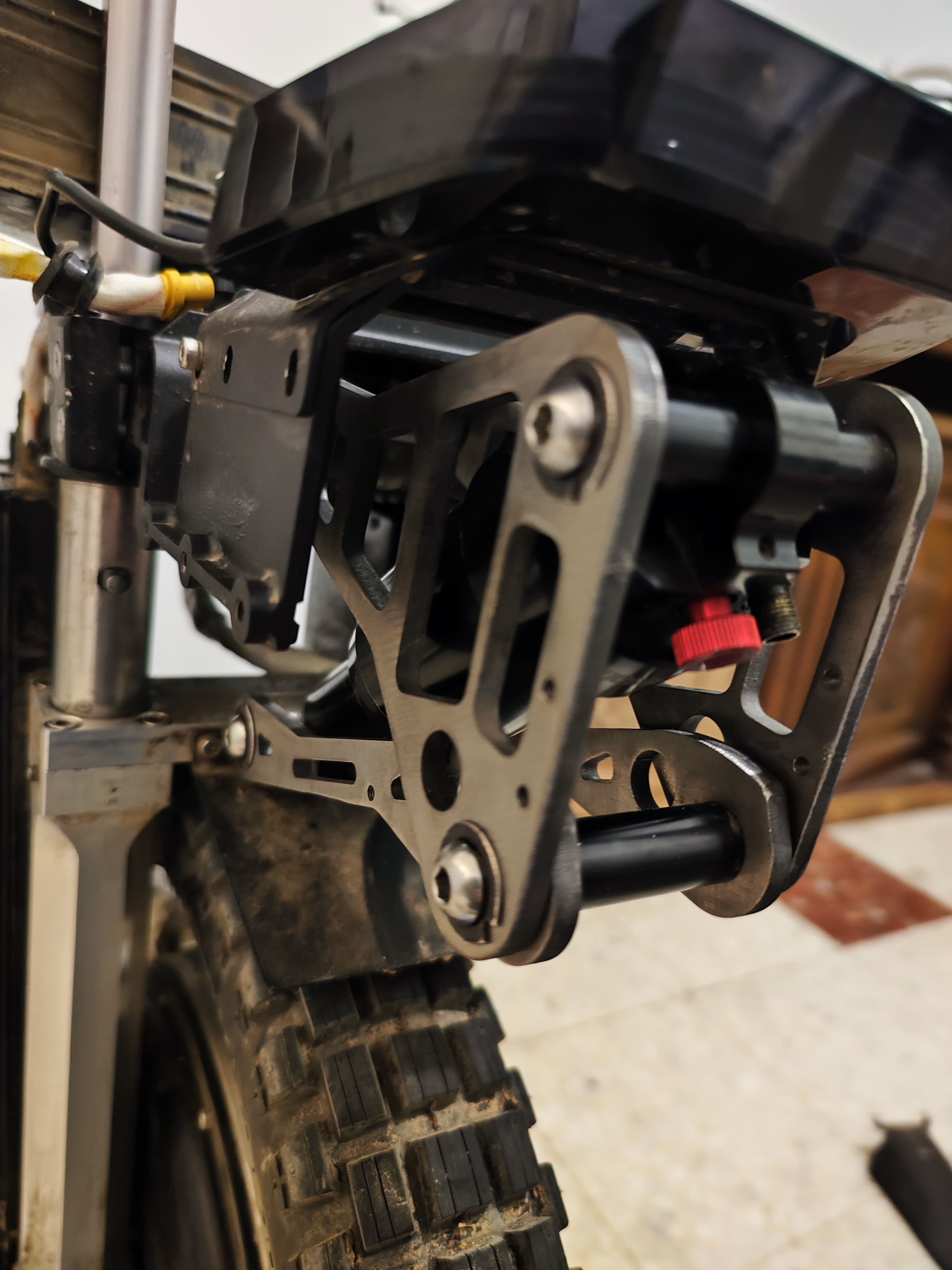

Falk34 Posté(e) le 17 janvier 2023 Partager Posté(e) le 17 janvier 2023 Petit retour d'expérience avec la nouvelle géométrie Begode, Petite nouveauté qu'il faut savoir c'est qu'il faut beaucoup moins de pression dans la suspension, je gonflais à 300 psi avec les anciens triangles, maintenant je gonfle plus qu'à 170 psi, la vis du rebond toujours réglé à -5 tours pour avoir une suspension moelleuse, Avec ces nouveaux triangles l'amorti est meilleur et on arrive plus en butée, j'ai testé sur dos d'âne et descente de trottoir. Je ne fais pas de descente d'escalier ni de off road engagé. Bonne journée 😎 Citer Lien vers le commentaire https://www.espritroue.fr/topic/19408-begode-master/page/109/#findComment-361394 Partager sur d’autres sites More sharing options...
Mika47 Posté(e) le 17 janvier 2023 Partager Posté(e) le 17 janvier 2023 Merci @Falk34 pour ton ton retour 👍. De mémoire la course est de 46mm et cette géométrie va jusqu'au bout, donc plus de butée châssis en compressions yep 🙂. Par contre vu qu'il est pré-comprimé (entraxe 181mm pour un 200mm) ça doit claqué en détente sur le châssis lors de sauts .. 🫣. Après si tu ne fait pas de saut où que tu ne le sent pas et que ça te va, c'est cool 😎. Si jamais tu le sent et que ça te gêne tu peux mettre une cale à placer à l'intérieur de ton amortisseur afin que ton châssis n'encaisse plus les chocs. Je l'ai fais sur le mien pour avoir un entraxe de 190mm pour mes tests 😊. Citer Lien vers le commentaire https://www.espritroue.fr/topic/19408-begode-master/page/109/#findComment-361424 Partager sur d’autres sites More sharing options...
