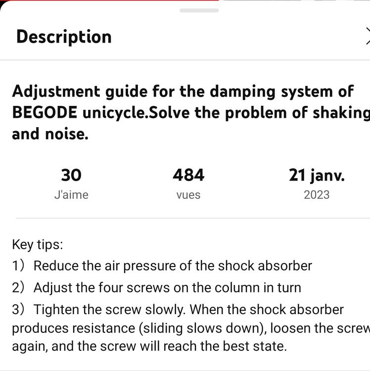

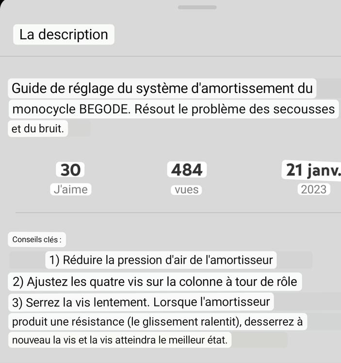

Falk34 Posté(e) le 24 janvier 2023 Partager Posté(e) le 24 janvier 2023 (modifié) Begode communique sur le problème de jeu de la suspension et du bruit que cela crée 👍 La traduction pour les non anglophones 😉 Modifié le 24 janvier 2023 par Falk34 1 Citer Lien vers le commentaire Partager sur d’autres sites More sharing options...
Erete Posté(e) le 25 janvier 2023 Partager Posté(e) le 25 janvier 2023 (modifié) Il y a 14 heures, Falk34 a dit : Begode communique sur le problème de jeu de la suspension et du bruit que cela crée 👍 La traduction pour les non anglophones 😉 Toujours rien pour le jeux du moteur. 😕 Modifié le 25 janvier 2023 par Erete Citer Lien vers le commentaire Partager sur d’autres sites More sharing options...
Falk34 Posté(e) le 25 janvier 2023 Partager Posté(e) le 25 janvier 2023 il y a 3 minutes, Erete a dit : Toujours rien pour le jeux du moteur. 😕 Sur le forum américain, certains disaient justement que cela pouvait venir de là le problème Citer Lien vers le commentaire Partager sur d’autres sites More sharing options...

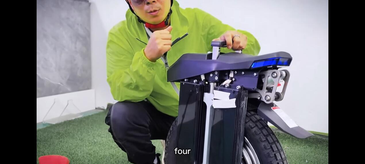

Falk34 Posté(e) le 25 janvier 2023 Partager Posté(e) le 25 janvier 2023 Intéressant, sur la vidéo on voit la Master avec la nouvelle triangulation, donc on peut imaginer que les nouveaux Batch seront livré avec 🤞 Je vous dis ça lundi prochain normalement 😁 1 Citer Lien vers le commentaire Partager sur d’autres sites More sharing options...
