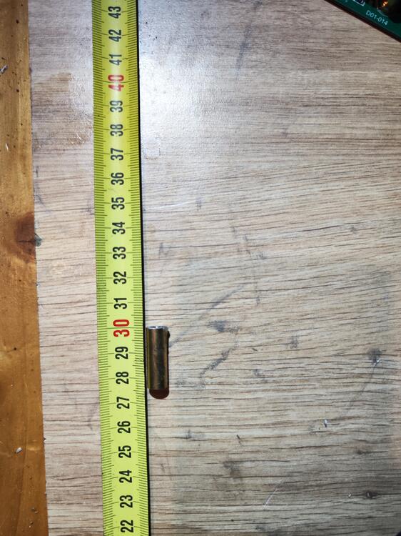

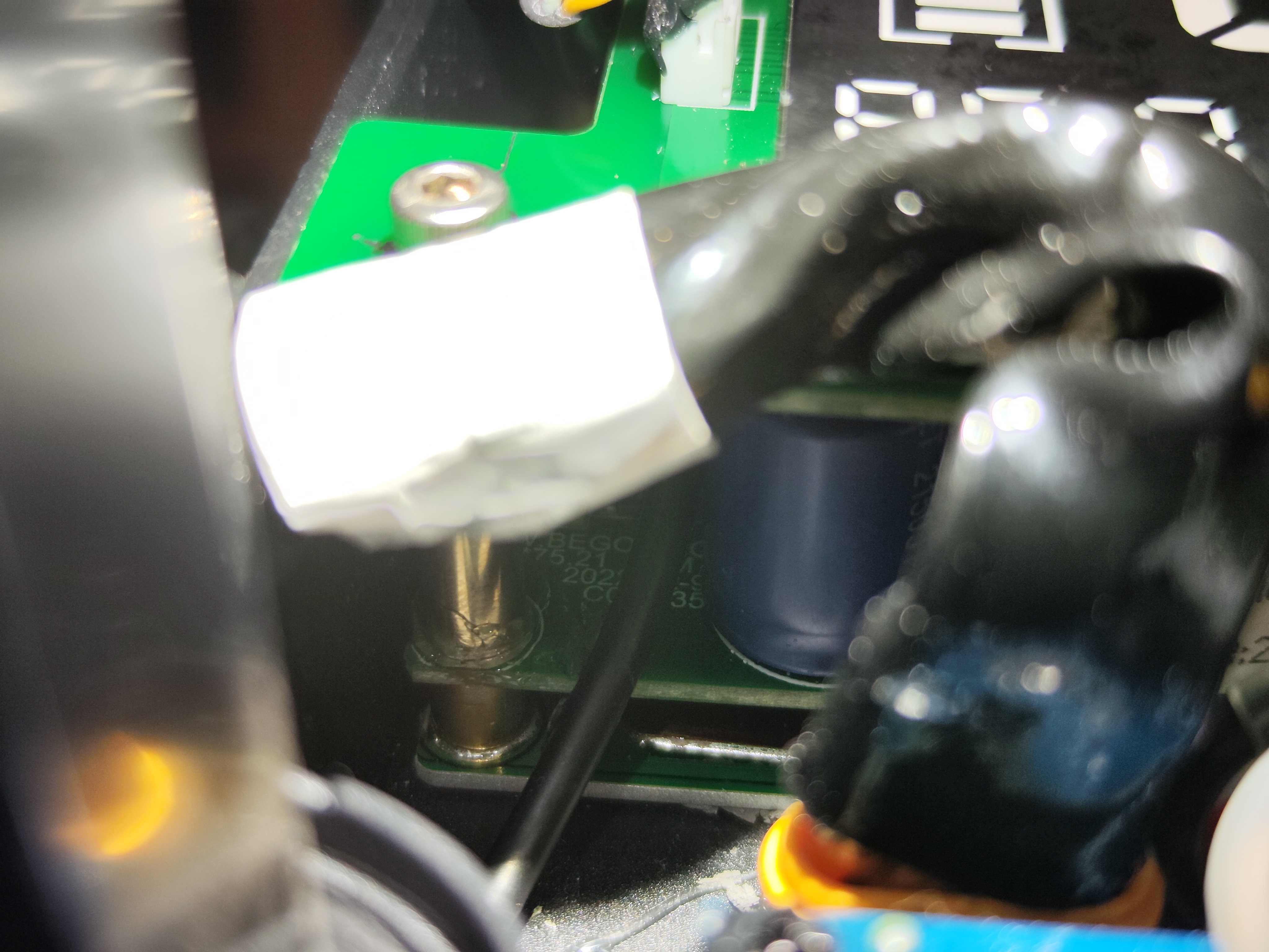

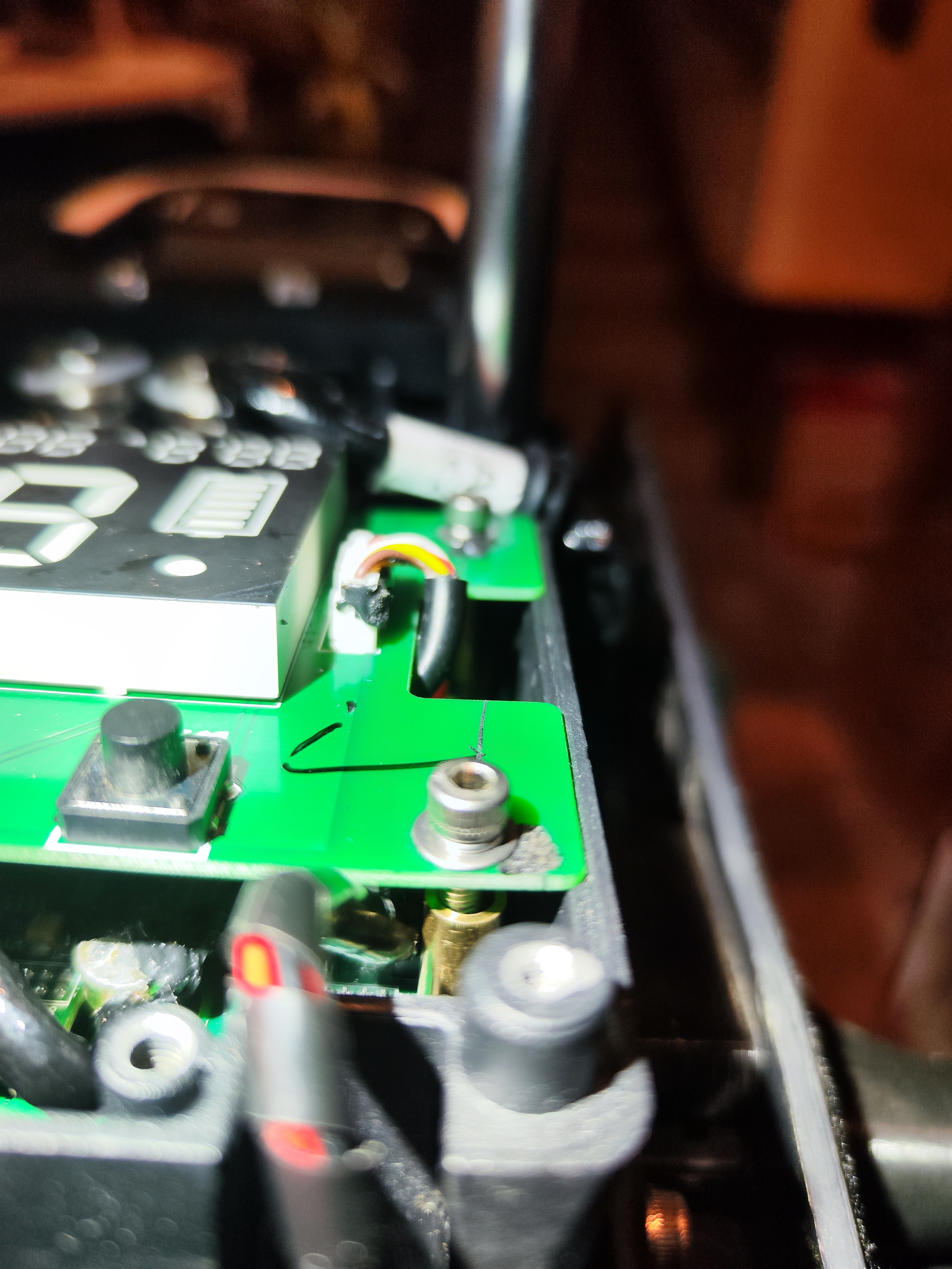

De mon côté j'ai enfin reçu la nouvelle carte mère,
Petit souci, l'étage est moins haut que celle d'origine,
L'entretoise du haut fait la même hauteur, du coup la carte de l'écran n'arrive pas en butée
C'est embêtant car on ne peut pas complètement visser au risque d'endommager la carte écran.
Solution il faudrait une entretoise plus longue que celle livrée avec la CM, 5 mm de plus devrait suffire.
Je  ne sais pas si je me suis bien fait comprendre 🤔
J'ai vais essayer de trouver d'autres entretoises plus longues pour corriger le problème 😁

Faut être bricoleur pour posséder une begode !! Les soucis des entretoises plus hautes c'est de savoir si tu vas pouvoir remettre le capot écran après...? J'espère que oui
il y a 2 minutes, Wheelim a dit :
Oui cela reviendra au même 👌
il y a 11 minutes, Falk34 a dit :

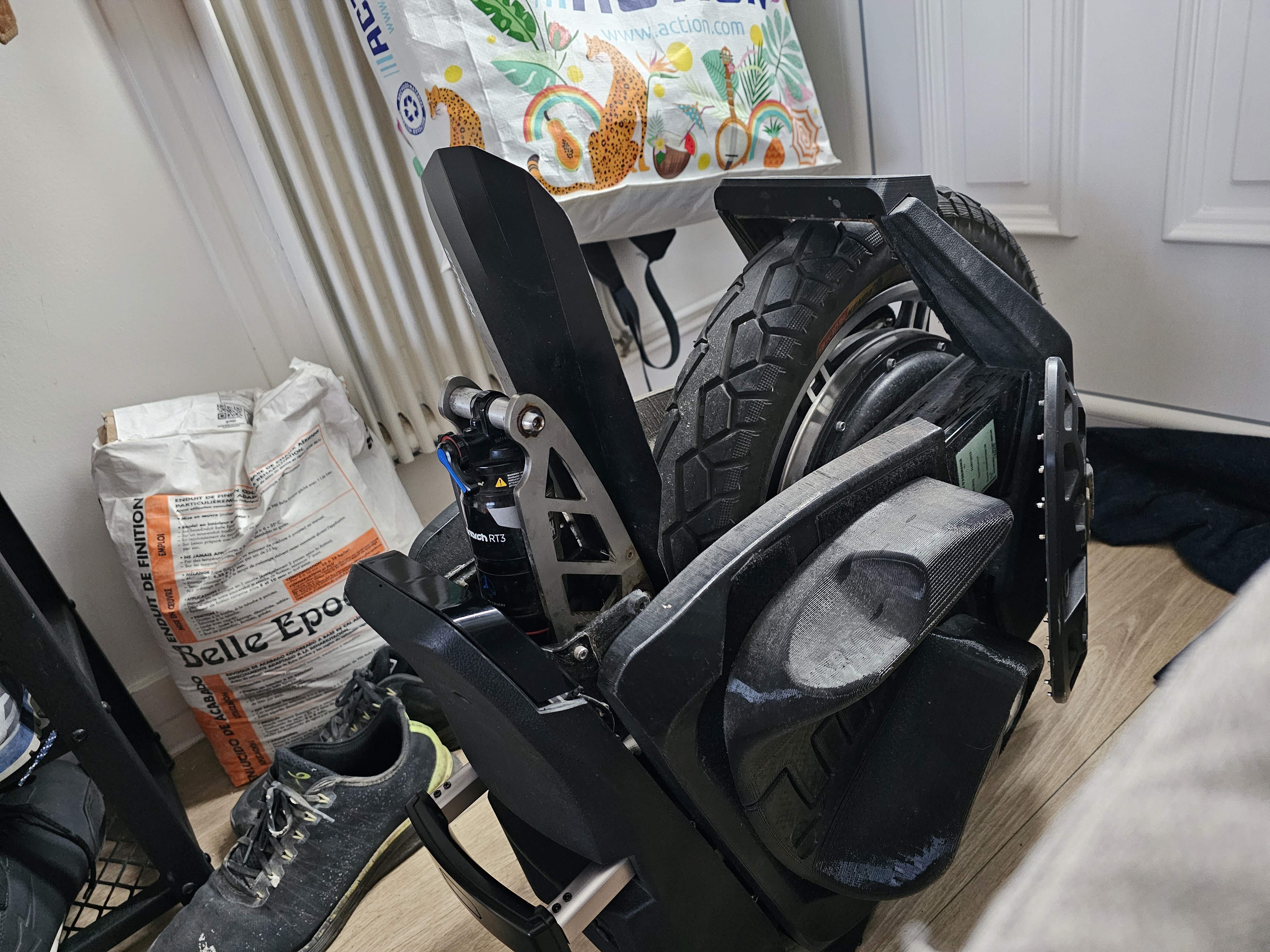

Le 02/12/2022 à 08:08, RolluS a dit :
Je l'ai recoupé un peu depuis cette photo, mais il fait parfaitement le job
On dirait qu'il est là depuis toujours
Salut quel modèle de garde boue à tu utiliser et où ? Merci d'avance

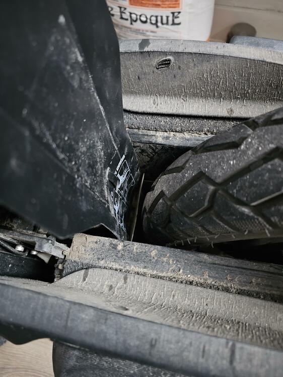

Le 10/02/2023 à 14:50, malaman a dit :
Oui, un autre membre vient de m'en demander 4 aussi. Tu veux lesquelles, et en dimensions comme a l'identique ou élargi de 3mm côté roue ?
Je n'ai modélisé que la partie du haut (en bas elles sont differentes) et vais intégré les trous des petites vis sur le cotés. D'ailleurs je t'enverrai des vis spéciales pour plastiques, pour remplacer les vis pour métal que begode a eut l'intelligence de mettre (c'est de l'amateurisme à un point qui me dépasse).
Pour le prix je redis car je vais voir la quantité de filaments que ça fait et selon le matériaux. je les fais "pleins " donc ça consomme.
J'aurai aimer le garde boue que tu a fait car j'ai cassé celui d'origine. Mais le truc c'est que j'ai le kit kuba et donc j'ai du couper de 4cm la plaque en métal sous l'amortisseur. Je tenvoie en photo. Fu coup pour l'instant système D avec un garde boue à décathlon à 4euro. Si jamais tu peux me faire ça merci d'avance.
