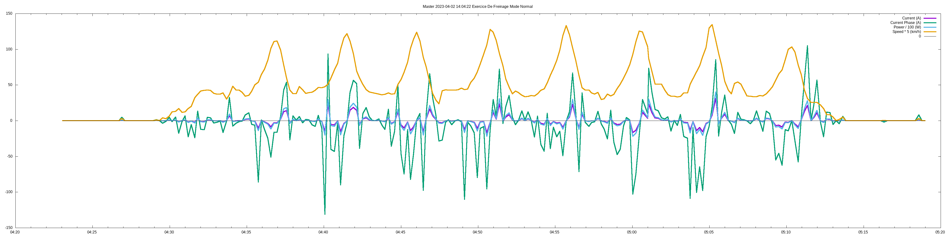

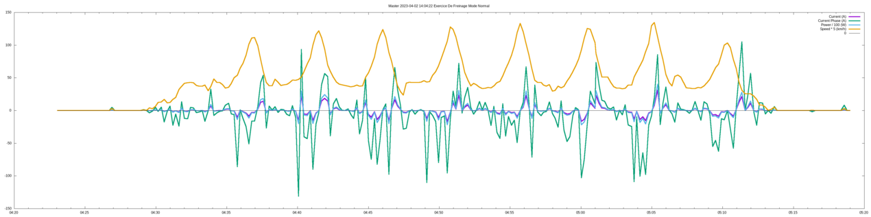

koto Posté(e) le 4 avril 2023 Partager Posté(e) le 4 avril 2023 (modifié) Ce que je vais raconter n'est probablement pas spécifique à la Master mais je l'écris ici car je l'ai expérimenté sur la Master. J'ai installé un custom firmware de freestyler via l'application EUC World. Pour ceux qui ne le savent pas, le but est d'utiliser une alerte de puissance qui s'adapte à la charge de la batterie et qui fait un tiltback quand on atteint ce seuil d'alerte. Voici mon expérience. Niveau de batterie à 40% Mon firmware habituel est le GW2014903. Il faut donc installer le Custom Firmware CF2014903. Attention, si par exemple via l'application Begode vous devez poser ce seuil d'alerte à 80% ça veut dire que sur l'application EUC World le seuil d'alerte à paramétrer est le complément à 100 du chiffre précédent à savoir 20%. Dans mon cas, j'ai mis la valeur max qui est 50%. Ca veut dire que si la roue voit qu'il reste 50% de puissance disponible alors elle alerte. Je roule en forêt en fin de journée ou début de soirée et il n'y a personne. Je constate que quand le seuil est atteint, la roue bippe de façon très fréquente, le phare avant clignote très vite et puisque j'utilise EUC World, EUC World me dit que le seuil d'alerte est atteint et en plus elle bippe de façon un peu pénible. Il se trouve que j'envoie le son du téléphone dans mon casque alors j'ai plein d'alerte un peu stressant partout. Je trouve que le système est super efficace. Je n'ai pas assez poussé l'expérience pour sentir le tiltback. Plusieurs bips et le phare clignotant c'est assez perturbant et c'est déjà très très efficace. Pour ma version de firmware il y a 2 custom firmware. Apparemment, le deuxième semble régler un problème concernant les pédales. Ca se trouve je n'ai pas installé le bon et c'est peut-être pour ça que je n'avais pas le tiltback mais même sans le tiltback c'est déjà très efficace pour moi. En tout cas, ce type de fonctionnalité devrait être implémenté directement par Begode. J'adore ce truc et ce serait bien sécurisant pour tout le monde. Ce qui est très cool aussi c'est qu'on peut tester le truc et on peut revenir au firmware d'origine après sans problème. Grand merci à freestyler et @SebaEucWorld pour le boulot qu'ils font. Modifié le 5 avril 2023 par koto Citer Lien vers le commentaire https://www.espritroue.fr/topic/19408-begode-master/page/122/#findComment-369362 Partager sur d’autres sites More sharing options...
