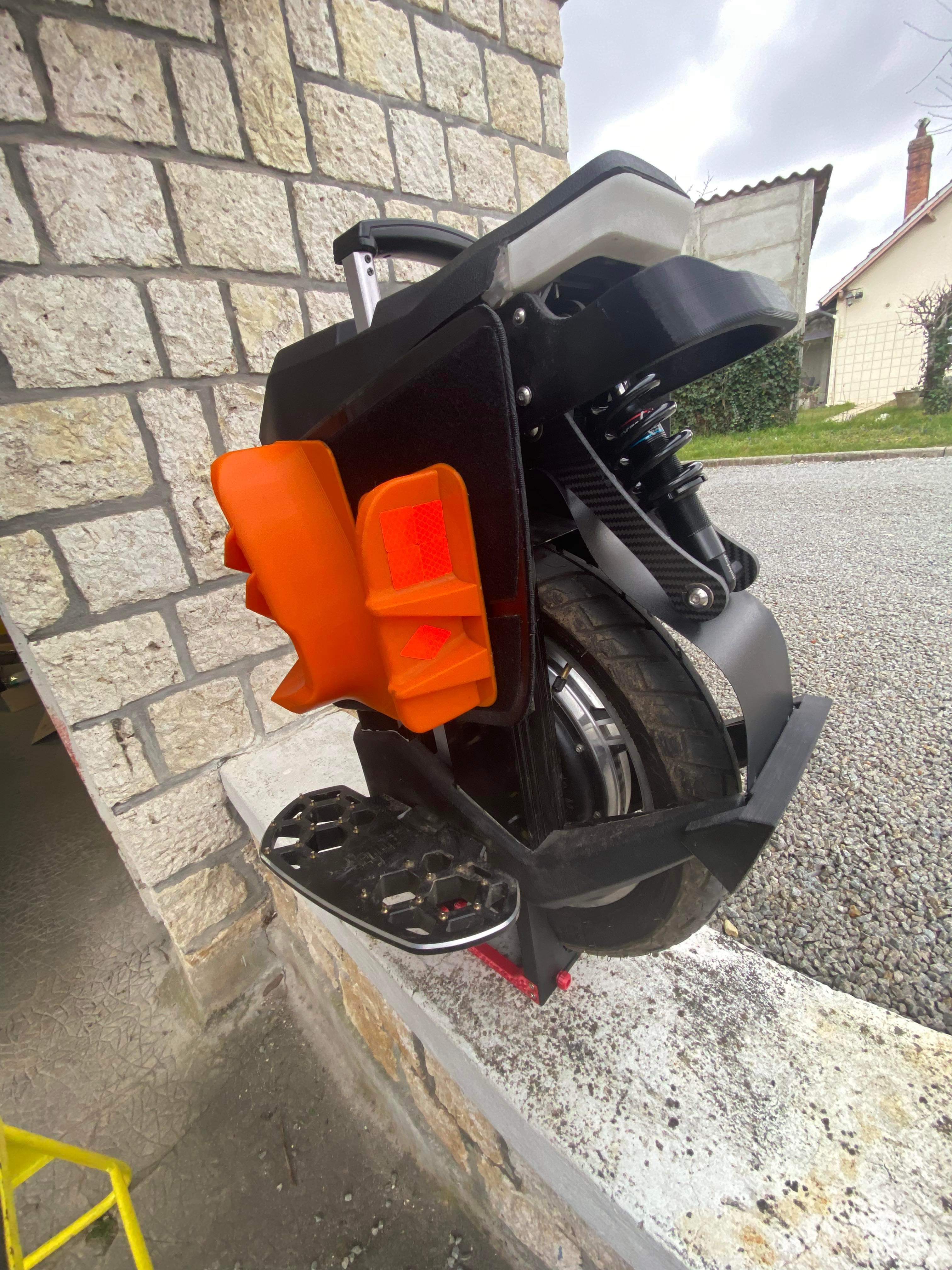

Lidt75015 Posté(e) le 23 mai 2023 Partager Posté(e) le 23 mai 2023 Il y a 5 heures, Mika47 a dit : Du coup il fabrique sur mesure pour que la course de l'amortisseur corresponde au débattement de la roue ? Ça tape encore dans le châssis en détente et compression ? Ou bien il laisse de la marge afin que ça soit bien l'amortisseur qui absorbe les chocs ? De mon côté cela ne tape plus du tout, en fait l’astuce est de mieux positionner l’amortisseur afin de le rendre plus efficace. J’ai changé l’amortisseur pour un DMN avec ressort 750lbs (je fais 130kg) et c’est vraiment top. Citer Lien vers le commentaire Partager sur d’autres sites More sharing options...
Boby Posté(e) le 23 mai 2023 Partager Posté(e) le 23 mai 2023 il y a une heure, Lidt75015 a dit : De mon côté cela ne tape plus du tout, en fait l’astuce est de mieux positionner l’amortisseur afin de le rendre plus efficace. J’ai changé l’amortisseur pour un DMN avec ressort 750lbs (je fais 130kg) et c’est vraiment top. Tu aurais des photos de ta roue ? Moi je suis entre 100 et 105kg moi, et j'aurais aimer un amortisseurs comme sur la s22. Comme tu dit tu talonne plus Ok mais sur les petites bosses où autre l'amortisseur fait le taf ou c'est juste sur des gros saut? Je cherche le compromis entre les deux, j'ai le kit Cuba depuis 1ans maintenant ou plus je me rappelle plus, et quand je descend des escaliers je dois regonfler la suspension et sinon pour la route de tout les jours je dois dégonflé du coup. Et moi cela m'embête un peut. Tu comprends le truc ? Citer Lien vers le commentaire Partager sur d’autres sites More sharing options...
Mika47 Posté(e) le 26 mai 2023 Partager Posté(e) le 26 mai 2023 (modifié) Je comprends bien @Boby, c'est pourquoi je me suis lancé dans la réalisation de mon propre kit avec une course de l'amortisseur de 38mm correspondant au débattement des fourches -5mm en haut et en bas, de façon à que ça ne vienne plus taper en butée ni en compression ni en détente 😉. Amortisseur : Rockshox Monarch RL 165/38 monté avec des buselures Téflon de 12mm (achetées séparément). Réutilisation des paliers auto lubrifiants d'origine. Remplacement d'un axe d'origine par un fait maison un peu plus long. Les entretoises seront imprimées en tpu 95a. Ma plaque de carbone de 6mm est à l'usinage .. j'ai hâte que ça soit fini pour monter tout ça et voir le résultat après des mois de travail 😅. J'espère que, comme toi, je pourrais profiter d'un bon gommage des petits défauts tout en ayant un bon rendu sur les gros chocs 🤞🤞. Modifié le 26 mai 2023 par Mika47 Citer Lien vers le commentaire Partager sur d’autres sites More sharing options...
Boby Posté(e) le 27 mai 2023 Partager Posté(e) le 27 mai 2023 Il y a 7 heures, Mika47 a dit : Je comprends bien @Boby, c'est pourquoi je me suis lancé dans la réalisation de mon propre kit avec une course de l'amortisseur de 38mm correspondant au débattement des fourches -5mm en haut et en bas, de façon à que ça ne vienne plus taper en butée ni en compression ni en détente 😉. Amortisseur : Rockshox Monarch RL 165/38 monté avec des buselures Téflon de 12mm (achetées séparément). Réutilisation des paliers auto lubrifiants d'origine. Remplacement d'un axe d'origine par un fait maison un peu plus long. Les entretoises seront imprimées en tpu 95a. Ma plaque de carbone de 6mm est à l'usinage .. j'ai hâte que ça soit fini pour monter tout ça et voir le résultat après des mois de travail 😅. J'espère que, comme toi, je pourrais profiter d'un bon gommage des petits défauts tout en ayant un bon rendu sur les gros chocs 🤞🤞. Hâte de voir ça du coup. Citer Lien vers le commentaire Partager sur d’autres sites More sharing options...
