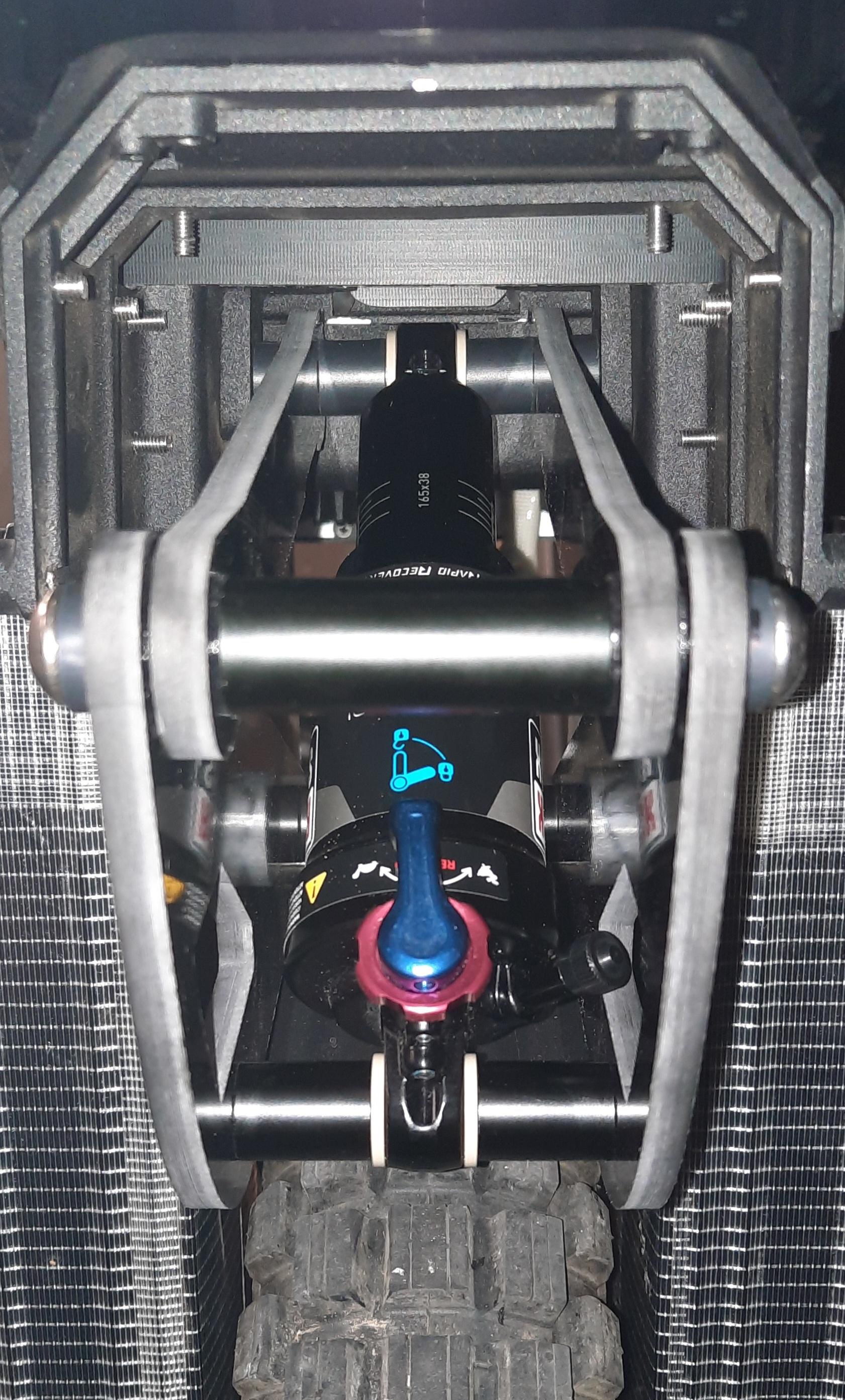

Mika47 Posté(e) le 24 juin 2023 Partager Posté(e) le 24 juin 2023 (modifié) Le 13/06/2023 à 06:35, BuZzz a dit : Et bonjour,les 2 😬 Hello. Dsl pour le temps de réponse. Si ça peux t'aider : https://a.aliexpress.com/_mshoF7q tu as les vis en M8. Par contre les axes sont en 10 et non en 12 :/. Je te conseil de directement contacter les vendeurs et leur indiquer les tailles souhaitées. As tu demandé si le kit visserie suspenssion Master se vendait directement à un vendeur de gyro ? Sinon dernière option, demande à un usineur. J'ai dû me faire faire un axe plus long pour mon kit perso .. au moins c'est niquel 😁. Modifié le 24 juin 2023 par Mika47 Citer Lien vers le commentaire Partager sur d’autres sites More sharing options...
Mika47 Posté(e) le 24 juin 2023 Partager Posté(e) le 24 juin 2023 (modifié) Montage de mon kit fait maison OK. Prêt pour une série de test ^^. Quel régal de ne plus avoir ce vieux bruit de suspenssion d'origine 🥰. La progressivité de l'amortissement à l'air bonne. Je profite bien de tout le débattement, c'est agréable. Reste à voir en roulant 😉. En tout cas ça dépasse moins que le Kuba, aucun risque que ça touche au dessus, l'axe du dessus sert de poignée (sans risque de se péter un doigt .. hein Raph 😅), accès à la valve pression OK, molette de rebond OK. Le kit bouge à peine quand il travaille (reste presque parallèle au garde bout métal), donc pas de risque de toucher le pneu non plus. Si vous avez des remarques ou des questions je suis preneur,.. peut être des choses que je n"aurais pas pensé 🤷. Merci 😉. Modifié le 24 juin 2023 par Mika47 2 1 Citer Lien vers le commentaire Partager sur d’autres sites More sharing options...

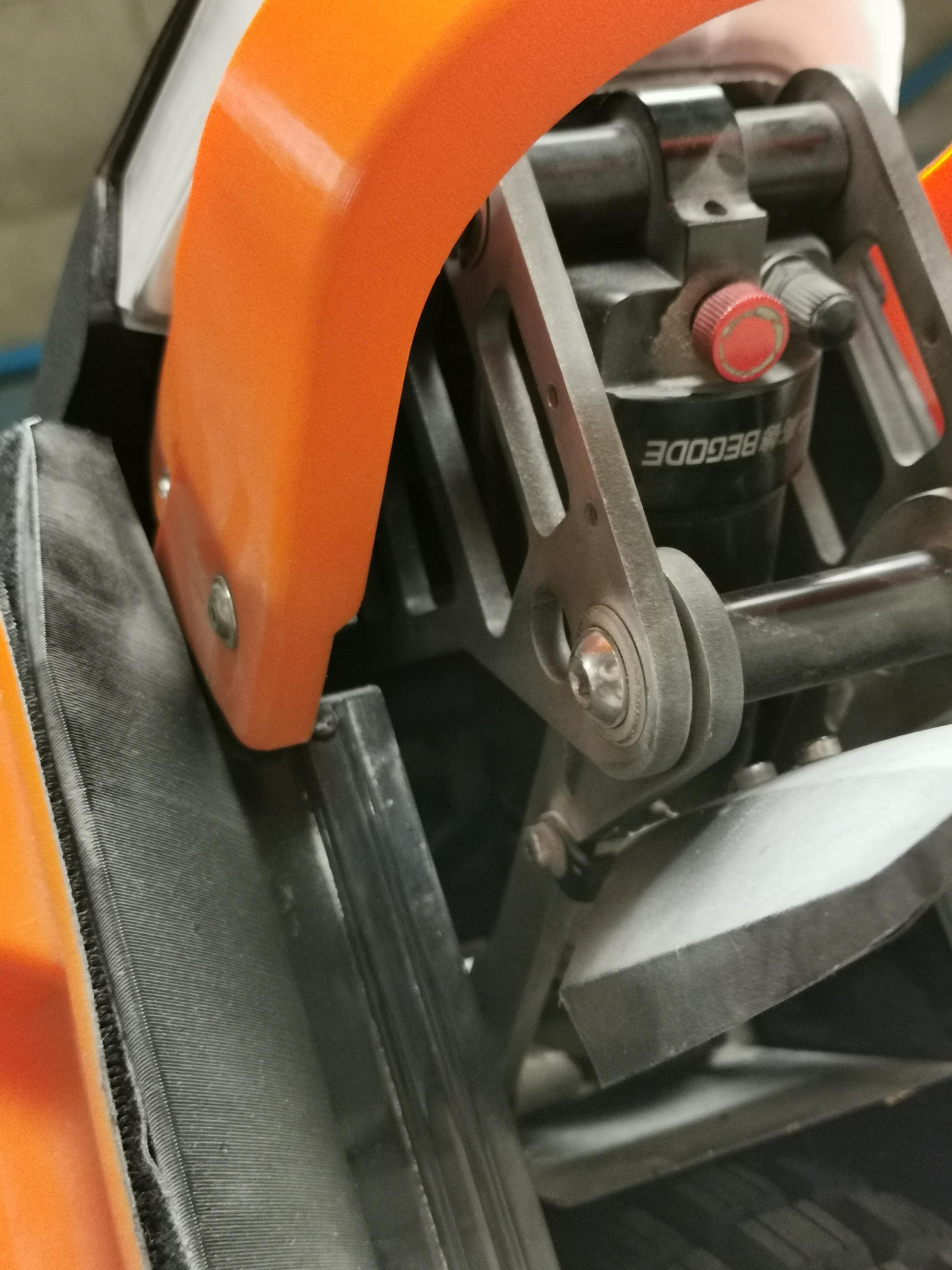

Boby Posté(e) le 2 juillet 2023 Partager Posté(e) le 2 juillet 2023 Voilà kit EMA commandé plus cas attendre de le recevoir. J'ai commander mon nouveau amortisseur je le reçois mercredi. J'ai testé sur une roue déjà équipé et c'est pas pareil. Meilleur amorti je trouve et visuellement plus jolie. Hâte de recevoir ça. Du coup je vais revendre le kit kuba avec l'amortisseur rt3 si jamais ça intéresse une personne. Et je vais prendre le kit Grizzla car après les avoir contacter il vont produire le même système comme pour la ex30, du coup plus cas attendre. Donc kit Clark pads à vendre aussi. Et j'ai fabriquer les protèges pour les batteries du bas en blanc. Et je vais supprimer la béquille d'origine car la barre ce plis je trouve. Pas envie de casser un pack batterie. Enfin voilà, envie de discuter aussi 😁 1 1 Citer Lien vers le commentaire Partager sur d’autres sites More sharing options...
Thy-B Posté(e) le 3 juillet 2023 Partager Posté(e) le 3 juillet 2023 (modifié) Depuis un bon moment ma Master possède les biellettes 190mm Ema avec un amortisseur Fox float et c'est ce qui fonctionne le mieux pour le tout-terrain pas trop engagé , bon confort ! 😀 Modifié le 3 juillet 2023 par Thy-B Citer Lien vers le commentaire Partager sur d’autres sites More sharing options...

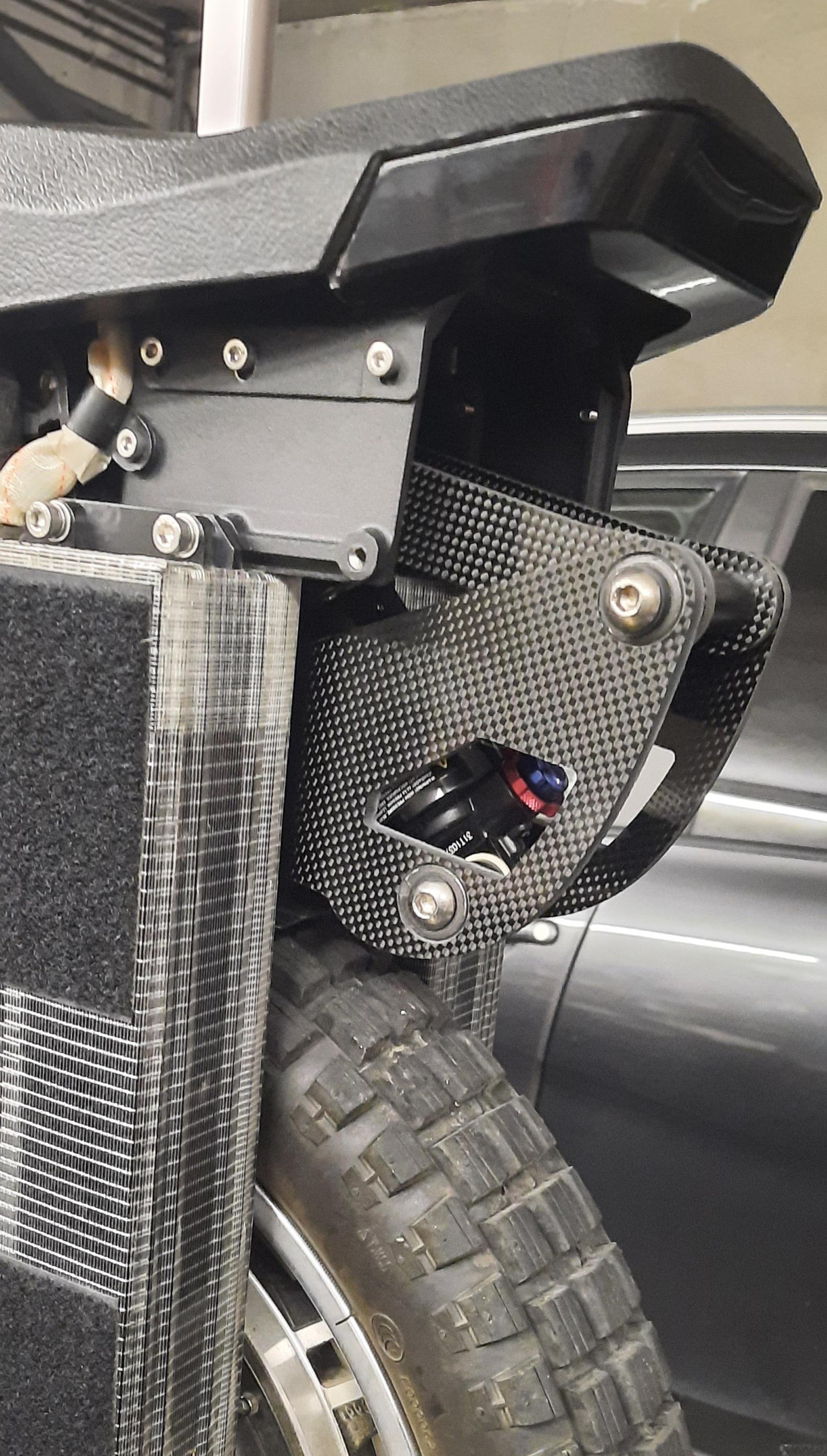

leo OZ Posté(e) le 7 juillet 2023 Partager Posté(e) le 7 juillet 2023 Le 01/02/2023 à 11:36, malaman a dit : Salut ! J'ai dessiné des fixations hautes des pack batterie, beaucoup plus solides ! J'avais du polycarbonate mais J'ai imprimé en petg, c'est déjà bien costaud. Ainsi qu'un garde boue, qui s'emmanche légèrement en force (juste ce qu'il faut) sur la languette en metal. J'en suis super satisfait. Je l'ai recouvert d'un vinyle. Je les mettrais sûrement sur thingiverse. Il sont dessinés pour le shinko (plus large), les packs sont donc décalé de 3mm. Bonjour, Je viens d'acquérir une master d'occasion avec la même triangulation que toi et je constat que tu as monté un rockshox monarch dessus . As-tu fait une modification pour le passage de la valve ? et quel model a tu exactement ? Merci Léo Citer Lien vers le commentaire Partager sur d’autres sites More sharing options...

leo OZ Posté(e) le 8 juillet 2023 Partager Posté(e) le 8 juillet 2023 Bonjour à tous, Je viens demander conseil pour changer l'amortisseur de ma master sans à avoir à débourser des miles et des cents. Je possède une triangulation modifiée voir photos qui permet d'avoir 2 positions et un bon confort auditif je ne vais plus en buté. Je penche en priorité pour un EXA 291r que je possède mais que je n'ai pas montrer car j'ai un ressort beaucoup trop souple 650 lbs pour mon poids de 100 kg avec équipement. Je souhaiterais passer sur le ressort 1500lbs mais il me semble qu'il est trop large et touche le système de triangulation sur les côtés. Auriez-vous plus d' infos à ce sujet ? Merci d'avance Citer Lien vers le commentaire Partager sur d’autres sites More sharing options...
