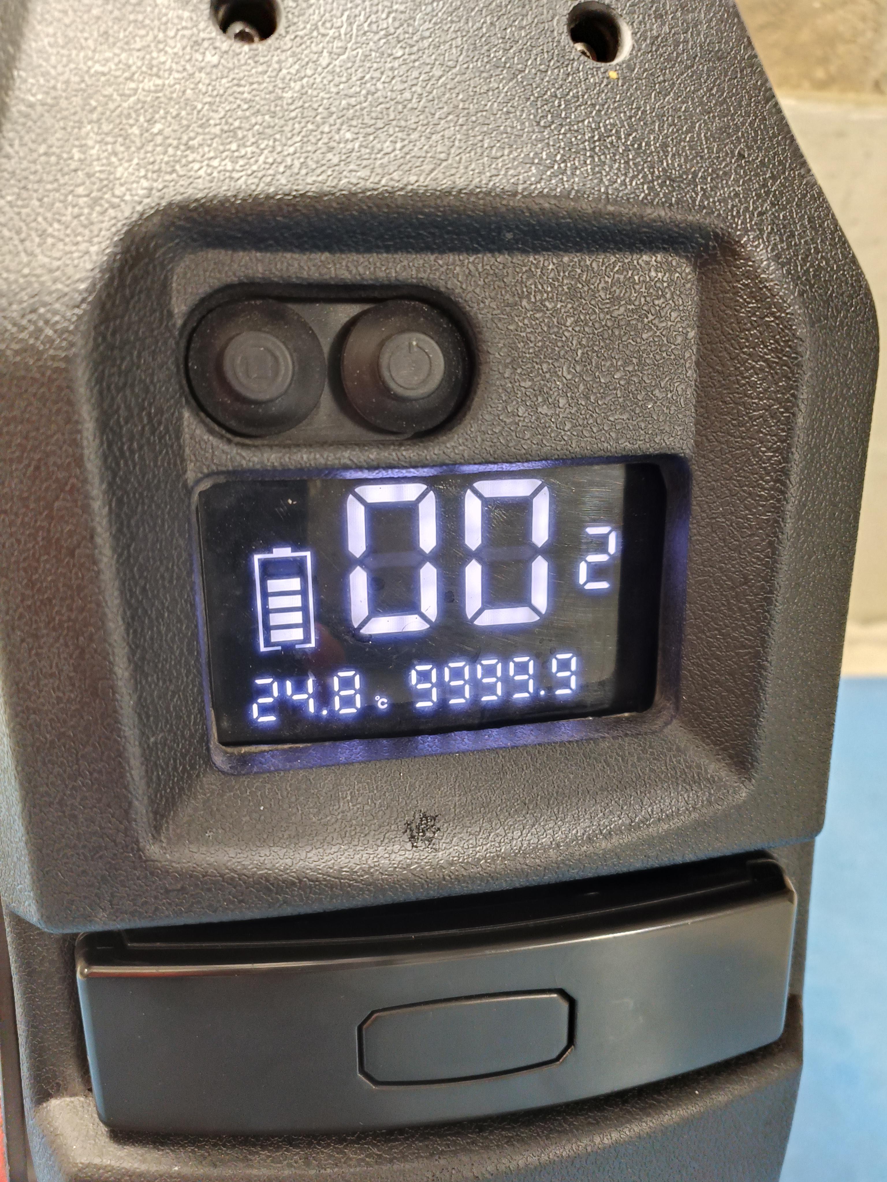

koto Posté(e) le 9 août 2023 Partager Posté(e) le 9 août 2023 il y a 13 minutes, Eric UNG a dit : J’ai réussi Merci l’ami Envoyé de mon iPhone en utilisant Tapatalk Ca veut dire que vous devez avoir des Master assez récentes probablement. Le nom de ce firmware ne correspond pas du tout à ma machine. J'ai tenté le diable en le téléchargeant. Ca a fait juste 1% et ça a un peu figé. Je pense que le truc a compris qu'il n'est pas sur la bonne machine. En tout cas, ma machine est repartie avec son ancien firmware et je vois sur l'application que j'ai toujours le précédent firmware... Je suis un peu téméraire... J'aurais pu bricker ma machine... Comme Begode a l'air d'avoir fait des choses un peu organisées je me disais que peut être ils ont fait un firmare qui marche sur plein de versions de la Master mais j'étais trop optimiste.... Je ne recommencerai pas sauf sur recommandation d'un professionnel ou saut si quelqu'un l'a fait et a vu que ça marche bien. Ceci dit, il y a quand même quelques petits trucs pas mal avec cette nouvelle version de l'application. L'ancienne version plantait un peu souvent sur mon téléphone. Sur cette version ça a l'air vraiment beaucoup plus stable. Le firmware installé sur machine est visiblement de façon plus évidente qu'avant. Il y a des trucs pour suivre la charge des batteries/cellules. Je suppose que je ne pourrai rien en faire avec ma machine. Ca doit être surtout pour l'Extreme aujourd'hui. Au cas où ça n'a pas encore été transmis, voici un endroit où j'ai pu télécharger la dernière version de l'application begode: https://www.pgyer.com/Iuun Je vous offre en cadeau le blocage du compteur à 9999.9 km 😞 Citer Lien vers le commentaire Partager sur d’autres sites More sharing options...

Cormo Posté(e) le 10 août 2023 Partager Posté(e) le 10 août 2023 Juste par curiosité : est-ce que le compteur est aussi bloqué sur 9999.9 lorsqu'on regarde le kilométrage via l'appli ? Citer Lien vers le commentaire Partager sur d’autres sites More sharing options...
Boby Posté(e) le 10 août 2023 Partager Posté(e) le 10 août 2023 il y a 59 minutes, Cormo a dit : Juste par curiosité : est-ce que le compteur est aussi bloqué sur 9999.9 lorsqu'on regarde le kilométrage via l'appli ? Non sur l'application tu n'aura aucun souci. Et heureusement encore 😁 1 Citer Lien vers le commentaire Partager sur d’autres sites More sharing options...
koto Posté(e) le 11 août 2023 Partager Posté(e) le 11 août 2023 Le 10/08/2023 à 18:27, Cormo a dit : Juste par curiosité : est-ce que le compteur est aussi bloqué sur 9999.9 lorsqu'on regarde le kilométrage via l'appli ? Sur l'application ça continue à tourner normalement. C'est juste l'affichage sur l'écran qui bloque Pour info, mon revendeur a envoyé la photo de mon affichage bloqué à Begode. Ils attendent la réponse de Begode. Citer Lien vers le commentaire Partager sur d’autres sites More sharing options...
koto Posté(e) le 18 août 2023 Partager Posté(e) le 18 août 2023 Le 10/08/2023 à 11:09, Pat75 a dit : Il n'y a pas moyen de faire un reset de sortie d'usine ? Je n'ai pas besoin de faire un reset. Je ne veux pas que ça retourne à 0. J'aimerais juste que ça continue normalement. De toutes les façons si je veux avoir l'info je l'ai dans l'application effectivement. J'ai remonté aussi l'info pour que ça arrive à Begode. Ce serait bien s'il pouvait se pencher quand même sur ces versions de roues vendues qu'ils ne suivent plus trop... Ce n'est pas du tout respecteux des clients. S'ils pouvaient sortir une version récente de firmware que nous pourrons enfin installer sur nos machines (batch2) au passage ce serait bien aussi. Bref, c'est un vrai bug de fabrication qui doit être corrigé. Peu importe la solution qu'ils peuvent proposer mais ce serait bien qu'ils répondent. Cette partie de l'écran doit afficher le kilométrage total. Ce serait juste normal que ça se fasse. Citer Lien vers le commentaire Partager sur d’autres sites More sharing options...

koto Posté(e) le 26 août 2023 Partager Posté(e) le 26 août 2023 (modifié) Voici quelques nouvelles de ma master et son compteur bloqué à 9999.9 km et surtout un averstissement. Il y a des nouvelles versions de firmware qui sont arrivés pour nos Master V2.2. Il y a notamment la 2014906. On a tenté d'installer cette version sur ma roue. L'installation va jusqu'au bout. J'ai bien vu que l'écran affiche un kilométrage supérieur à 10000. Chouette le bug est résolu. Il faut absolument que vous lisiez la suite. Ne vous arrêtez pas là. Après je passe un peu de temps pour tester la Commander Mini et la Begode Extreme (j'en parlerai dans les files de message appropriés) et je reprends ma roue pour partir. J'allume la roue et dès que je la bouge un peu elle s'éteint tout de suite. Voici donc l'avertissement. IL NE FAUT PAS INSTALLER LE FIRWMARE 2014906 SUR VOS MASTER 2.2. Après l'installation on voit que le firmware que l'on a c'est la 2014905 (ce n'est pas une erreur c'est bien 5 le chiffre à la fin). On m'a dit que si on utilise l'application sous Iphone, on ne peut pas faire de downgrade. Sous android, ils ont essayé de faire le downgrade en installant le 2014904 et comme on le sait déjà au final ça installe la 2014903. Ma roue a retrouvé son firmware d'avant et évidemment j'ai retrouvé mon beau 9999.9 qui décore l'écran de ma roue. Modifié le 26 août 2023 par koto 1 1 Citer Lien vers le commentaire Partager sur d’autres sites More sharing options...
