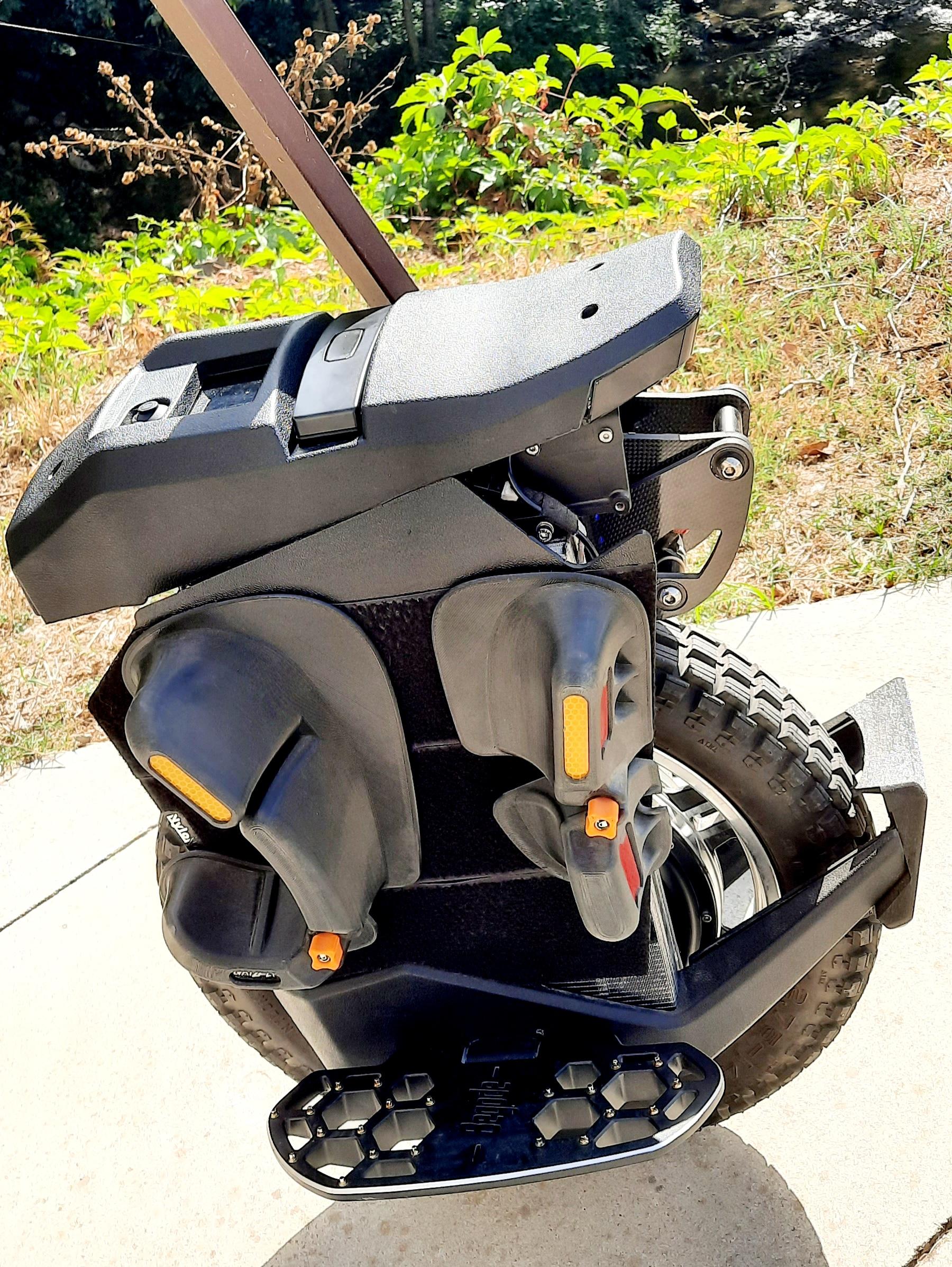

koto Posté(e) le 10 septembre 2023 Partager Posté(e) le 10 septembre 2023 Quand je suis passé sur la ex30 il est vrai que les virages très serrés à basse vitesse étaient plus difficile que sur la Master, mais après 200km, je me suis mise à tourner aussi sec et autant à l'aise que sur la Master. En vrai, je pense que plus on est sur une machine, plus on s'y fait, et plus elle devient naturelle. Le hasard a bien fait les choses. J'ai croisé une connaissance qui vient de recevoir sa commander pro. En terme de confort de base en roulant, la EX30 me semble meilleure. En terme d'accélération, il me semble que EX30 est plus costaude. En maniabilité, la commander pro est meilleure. Je pense que globalement, la commander pro est un bon compromis. Il n'y a rien de pénible sur la commander pro alors que le poids et la maniabilité pourrait être un problème pour moi sur la EX30.Envoyé de mon CPH2359 en utilisant Tapatalk Citer Lien vers le commentaire Partager sur d’autres sites More sharing options...
