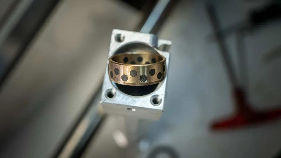

tritbool Posté(e) le 14 décembre 2023 Partager Posté(e) le 14 décembre 2023 Question somme toute peut-être con mais j'ai pas trouvé d'info claire à ce sujet et mes connaissances en méca sont lacunaires. Qui saurait me dire si les bagues laiton-graphite des Master (pro) et T4 sont des pièces d'usure ou si leur durée de vie est, par nature, très importante ? Parce que si c'est des pièces d'usure, à part 2-3 vendeurs sur Ali (à 20€ pièce), c'est introuvable. 1 Citer Lien vers le commentaire Partager sur d’autres sites More sharing options...
Feinh Posté(e) le 15 décembre 2023 Partager Posté(e) le 15 décembre 2023 Ouais c'est une pièce d'usure ca laisse un fin dépôt sur le plongeur qui se nettoie facilement Sur Ali tu peux en trouver a quelques Eur avec les mots clés Brass bearing bushing / sleeve 👌 2 Citer Lien vers le commentaire Partager sur d’autres sites More sharing options...
King Size Posté(e) le 15 décembre 2023 Partager Posté(e) le 15 décembre 2023 Ce n'est pas la seule pièce d'usure sur une BG Master : Nan! J'déconne. Pour l'instant on ne sait rien sur cet incendie et le rider est en pourparler pour en avoir une autre, donc...chuuuuuut! https://www.youtube.com/watch?v=l0VK7cLQsAo 1 Citer Lien vers le commentaire Partager sur d’autres sites More sharing options...
tritbool Posté(e) le 15 décembre 2023 Partager Posté(e) le 15 décembre 2023 il y a une heure, Feinh a dit : Ouais c'est une pièce d'usure ca laisse un fin dépôt sur le plongeur qui se nettoie facilement Sur Ali tu peux en trouver a quelques Eur avec les mots clés Brass bearing bushing / sleeve 👌 Ouaip ça je sais, par contre c'est les dimensions que j'ai pas relevées 😁 Citer Lien vers le commentaire Partager sur d’autres sites More sharing options...
Feinh Posté(e) le 15 décembre 2023 Partager Posté(e) le 15 décembre 2023 30x34x12 1 1 Citer Lien vers le commentaire Partager sur d’autres sites More sharing options...

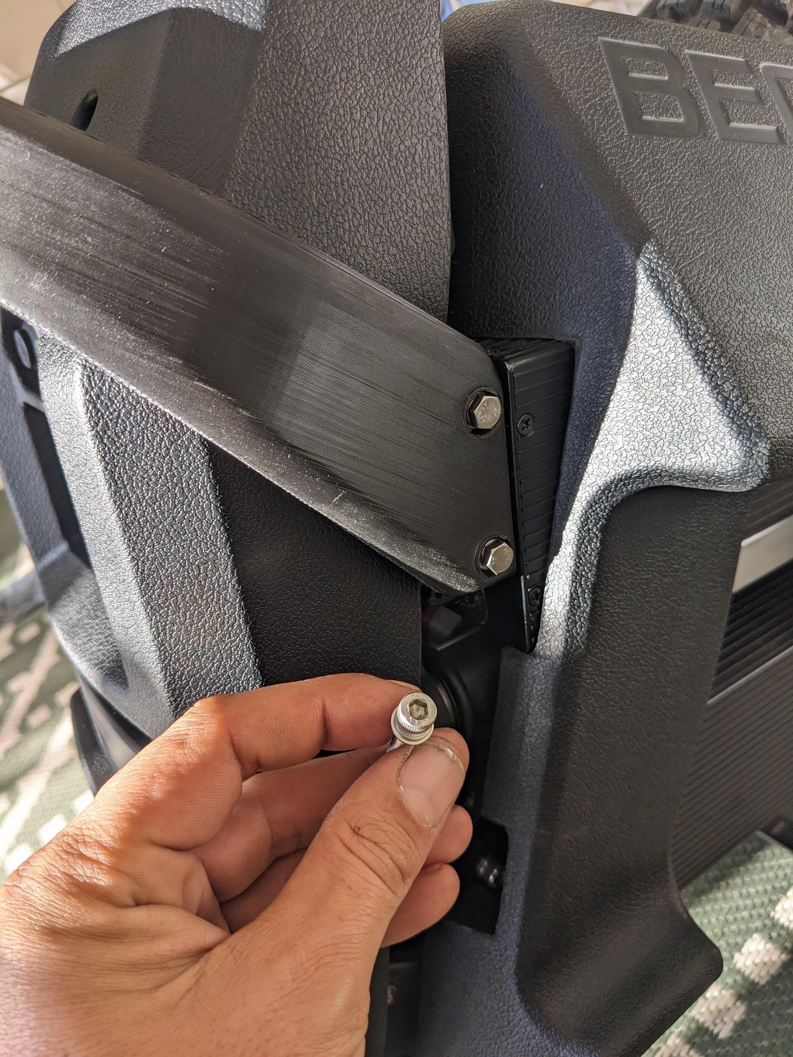

v5f06 Posté(e) le 15 décembre 2023 Partager Posté(e) le 15 décembre 2023 (modifié) Manque plus que des bonne vis... Modifié le 15 décembre 2023 par v5f06 2 Citer Lien vers le commentaire Partager sur d’autres sites More sharing options...
v5f06 Posté(e) le 15 décembre 2023 Partager Posté(e) le 15 décembre 2023 Il y a 2 heures, Feinh a dit : 30x34x12 Salut vous avez un lien ali?je met dans le panier pour le jour ou.... Dans le registre pièce détachée vous savez quel type de vis sont les vis batterie ?j aimerait en commander des btr plus longue car avec la poignée avant j ai du mettre ce que trouvais c est pas génial du tout. Au passage si vous avez aussi le type de vis cache du haut je commande aussi d autre car une etait plié et pareil j ai lit du cruciforme qui me plaît pas. Merci Citer Lien vers le commentaire Partager sur d’autres sites More sharing options...
v5f06 Posté(e) le 15 décembre 2023 Partager Posté(e) le 15 décembre 2023 Je me repond j ai retrouve le pied 1 coulisse m5 pour les batteries et m4 celle du cache ou m3.5 si ca existe.... Citer Lien vers le commentaire Partager sur d’autres sites More sharing options...

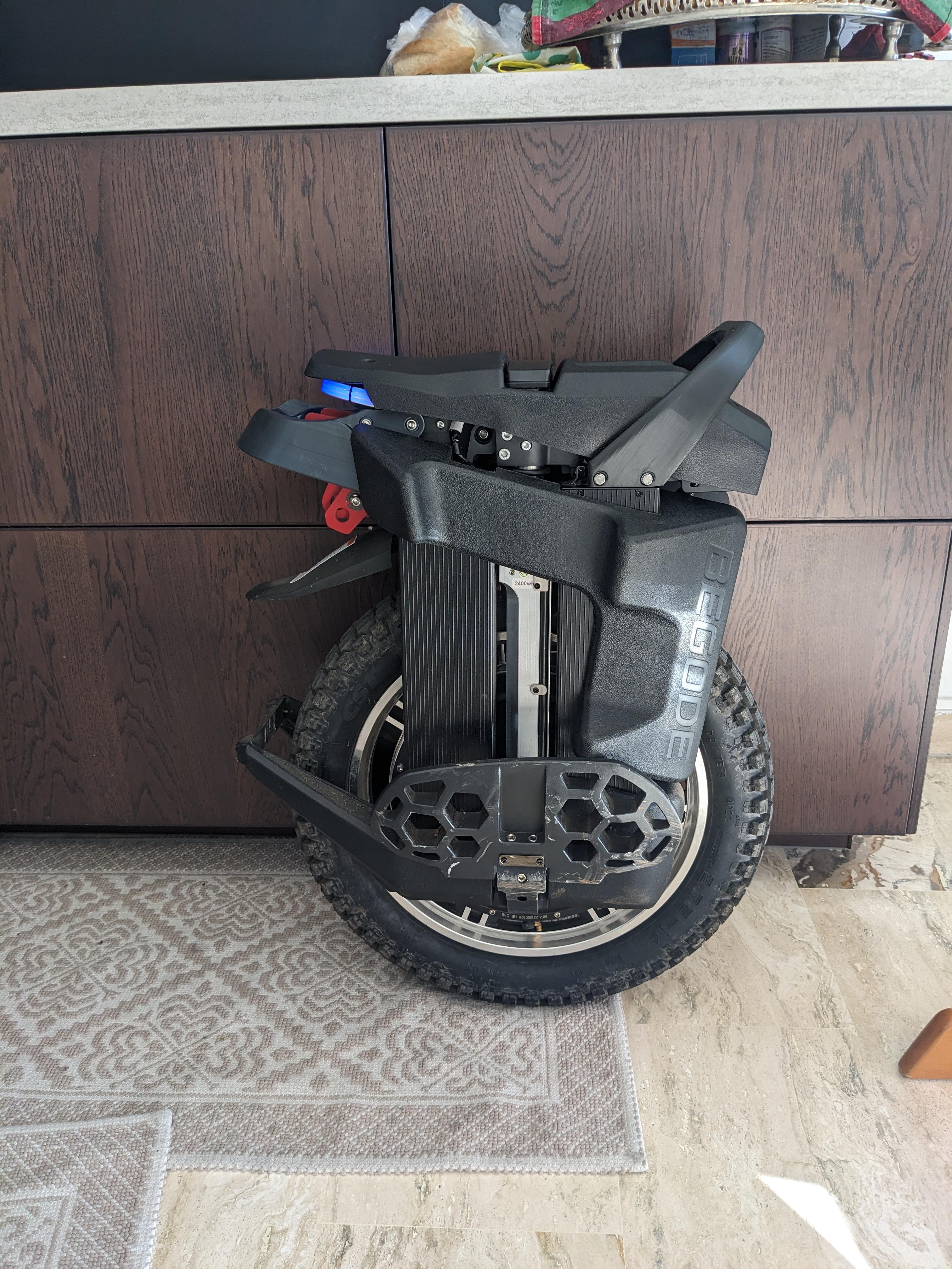

v5f06 Posté(e) le 20 décembre 2023 Partager Posté(e) le 20 décembre 2023 En core une petite rando hier,tres sympa Pas encore monter mon nouveau pneu certainement demain et ca sera l'occasion de faire une première révision de la machine qui a bientôt 400km. Y a quelques trucs ou je me pose des questions peut être quelqu'un saura y repondre. Y a combien de % de différence entre l affichage km de.la.master et le reel gps ?je pense qu il y en a un mais j ai pas fat de mesure précise et vu que je fait de grande rando souvent sans chargeur faudrait que je puisse calculer de manière juste. Ensuite je trouve qu il y a beaucoup de pedal dip ,en fait un peu lent,apres un virage a 180 en monté ou descente les pedale reste un moment en avant ou arrière avant de se remettre a l horizontal.J ai refait une calibration ca ne change pas . je suis en mode off road mode 2 et je n ai fait aucun réglage de pedal dip. J ai un klong klong quand je descend des escaliers a côté de la roue donc quand il n y a pas de poid dessus. Aussi j'ai un peu tordu la béquille arrière,est ce qu elle se detord facilement ?Je l'enlèverai bien mais j ai l impression qu elle protege un peu la roue et notamment le pack batterie arrière... 1 Citer Lien vers le commentaire Partager sur d’autres sites More sharing options...

Thy-B Posté(e) le 14 janvier 2024 Partager Posté(e) le 14 janvier 2024 (modifié) Le 07/01/2024 à 21:32, Scoulp a dit : https://fr.aliexpress.com/item/1005006314692493.html?spm=a2g0o.detail.0.0.46c6QDV6QDV6Un&gps-id=pcDetailTopMoreOtherSeller&scm=1007.40000.327270.0&scm_id=1007.40000.327270.0&scm-url=1007.40000.327270.0&pvid=3a6162b1-5ff2-4216-b038-da62897f8ef7&_t=gps-id:pcDetailTopMoreOtherSeller,scm-url:1007.40000.327270.0,pvid:3a6162b1-5ff2-4216-b038-da62897f8ef7,tpp_buckets:668%232846%238112%231997&pdp_npi=4%40dis!EUR!21.70!21.70!!!21.70!21.70!%40211b813b17046591178827013e5a6b!12000036726919792!rec!FR!1861906234! j'en ai acheté à l'unité sur un autre site mais j'ai dû poncer les bagues... mais ca marche tres bien ! Bois une bière et découpe la 1664 pour combler le jeu entre la bague et le fourche, chez moi c'etait necessaire Changement des 4 à 2400kma Après ~2000km les bagues de ma T4 et de ma Master se sont ovalisées et c'est peut-être parceque Begode n'a pas suffisamment ajustées celles-ci sur les tubes avec les visses pointeaux...🤔 ( j'ai mis du frein filet ) Modifié le 14 janvier 2024 par Thy-B Citer Lien vers le commentaire Partager sur d’autres sites More sharing options...
v5f06 Posté(e) le 14 janvier 2024 Partager Posté(e) le 14 janvier 2024 Il y a 2 heures, Thy-B a dit : Après ~2000km les bagues de ma T4 et de ma Master se sont ovalisées et c'est peut-être parceque Begode n'a pas suffisamment ajustées celles-ci sur les tubes avec les visses pointeaux...🤔 ( j'ai mis du frein filet ) Moi je les ai desserré.Je pense que ces bagues s ajuste au fil de l'usure.Ca doit pas etre simple a réglé finement. Tu a une photo des bagues ovalise pour voir le degré d usure? Citer Lien vers le commentaire Partager sur d’autres sites More sharing options...
tritbool Posté(e) le 14 janvier 2024 Partager Posté(e) le 14 janvier 2024 Sur ma master pro V2 les bagues sont ajustées avec une sorte de joint torique sur lequel elles reposent, et un cerclage en metal flexible a été ajouté pour les maintenir pile poil dans leur emplacement. Les vis pointeaux sont toujours là mais condamnées (pas du tout de serrage). Et ça glissait bien dans les coulisseaux quand j'ai démonté la roue.M'est avis que toutes les versions avant ces ajustements ont ou auront une usure prématurée des bagues.Envoyé de mon FP4 en utilisant Tapatalk Citer Lien vers le commentaire Partager sur d’autres sites More sharing options...
