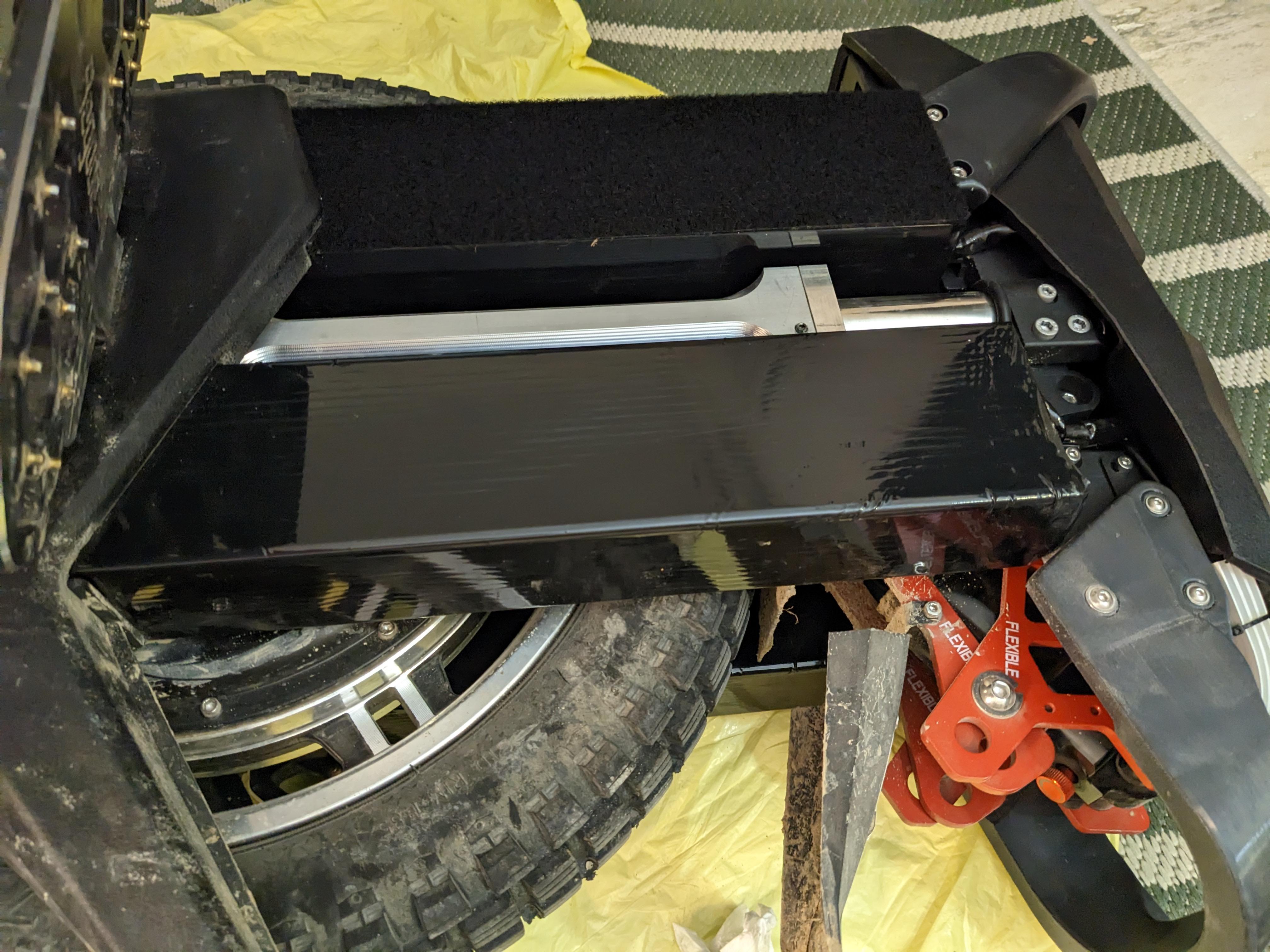

Mika47 Posté(e) le 6 mars 2024 Partager Posté(e) le 6 mars 2024 (modifié) Le 31/01/2024 à 08:32, v5f06 a dit : Tu sais quelle largeur il faut prendre pour emballer les batteries ? Je vais regarder les prix. Si c est pas trop lour c est cool.Surtout ca laisse des batteries en bon etat visuel ,ca protège de tous les côté Dsl pour le temps de réponse, en plein déménagement 😅. J'ai pris 2 : 1m x 160mm en noir et rouge pour la Master. (En 170mm ça devrait aller aussi, ça se rétracte pas mal ^^. Si tu as besoin de conseils n'hésite pas à venir en MP. Et du 230mm pour mon EX30 😊. Ps : trop bien l'idée de l'écran couleur 😍😍. Modifié le 6 mars 2024 par Mika47 1 Citer Lien vers le commentaire Partager sur d’autres sites More sharing options...

v5f06 Posté(e) le 6 mars 2024 Partager Posté(e) le 6 mars 2024 il y a 16 minutes, Mika47 a dit : Dsl pour le temps de réponse, en plein déménagement 😅. J'ai pris 2 : 1m x 160mm en noir et rouge pour la Master. (En 170mm ça devrait aller aussi, ça se rétracte pas mal ^^. Si tu as besoin de conseils n'hésite pas à venir en MP. Et du 230mm pour mon EX30 😊. Merci ,j ai recu le 170mm ,j ai voulu m en occuper aujourd'hui,ca m'a , j'ai tiré dessus comme un ane ca ne venait pas du tout.Pourtan la semaine dernière encore en la stockant dans la cave (pas spécialement humide) sur sa bequille un cache est tombé tout seul au bout de 4 jours ,j.ai remis un coup d alcool isopropylique et remis le cache (avec son double face) et j'ai stock la roue penche sur un mur. Il semblerait donc que ca soit avec le temps de stockage que ca tombe quand elle est sur bequille...c est vrai qu a l'utilisation ca ne bouge pas... vraiment étrange. Bref je m y remet une prochaine fois,je pense qu il faut avant tout que je la nettoie un peu,elle est pleine de boue seche... 1 Citer Lien vers le commentaire Partager sur d’autres sites More sharing options...

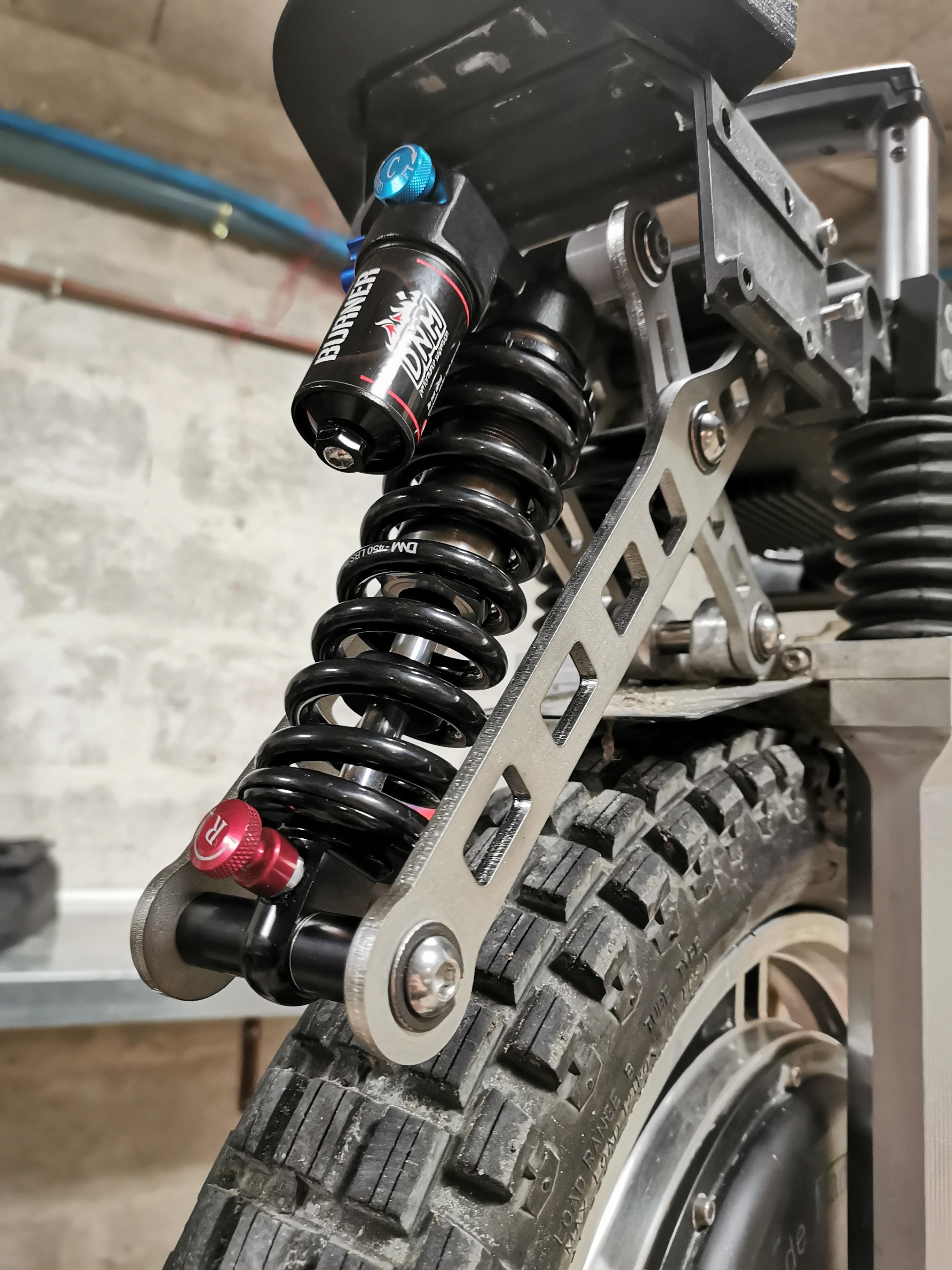

Mika47 Posté(e) le 6 mars 2024 Partager Posté(e) le 6 mars 2024 Le 14/02/2024 à 17:21, leo OZ a dit : Bonjour à tous les master user , Je viens de développer un kit de suspension..... ... Hey !! Félicitation ! Cool de voir d'autres conceptions. Je m'y suis lancé également dès l'arrivée de ma Master, ça m'a pris des mois mais bordel au final ça vaut tellement le coup d'avoir un système vraiment efficace, qui bute pas, qui clique pas, et qui amortis vraiment 🥰. J'avais failli partir sur ce système en croix qui rappel un peu la S22, mais au final je voulais plus discret du coup je suis resté en lien direct inversé avec plaque 6mm carbone et amortisseurs Rockshox 165x38mm. J'avais fais une vidéo pour partager le résultat... faut que je retrouve ça. En tout cas bien joué, pas évident de tout faire en partant de zéro 😅😅. 2 Citer Lien vers le commentaire Partager sur d’autres sites More sharing options...
Mika47 Posté(e) le 6 mars 2024 Partager Posté(e) le 6 mars 2024 il y a 10 minutes, v5f06 a dit : Merci ,j ai recu le 170mm ,j ai voulu m en occuper aujourd'hui,ca m'a , j'ai tiré dessus comme un ane ca ne venait pas du tout.Pourtan la semaine dernière encore en la stockant dans la cave (pas spécialement humide) sur sa bequille un cache est tombé tout seul au bout de 4 jours .... Ah merde 😆, c'est toujours comme ça. Ça tient pas pis quand tu t'attaque au problème... ça se décolle pu 🤣. Bon courage 😉. Pense bien à chauffer d'abord les extrémités, comme quand on wrap les batteries. 1 Citer Lien vers le commentaire Partager sur d’autres sites More sharing options...

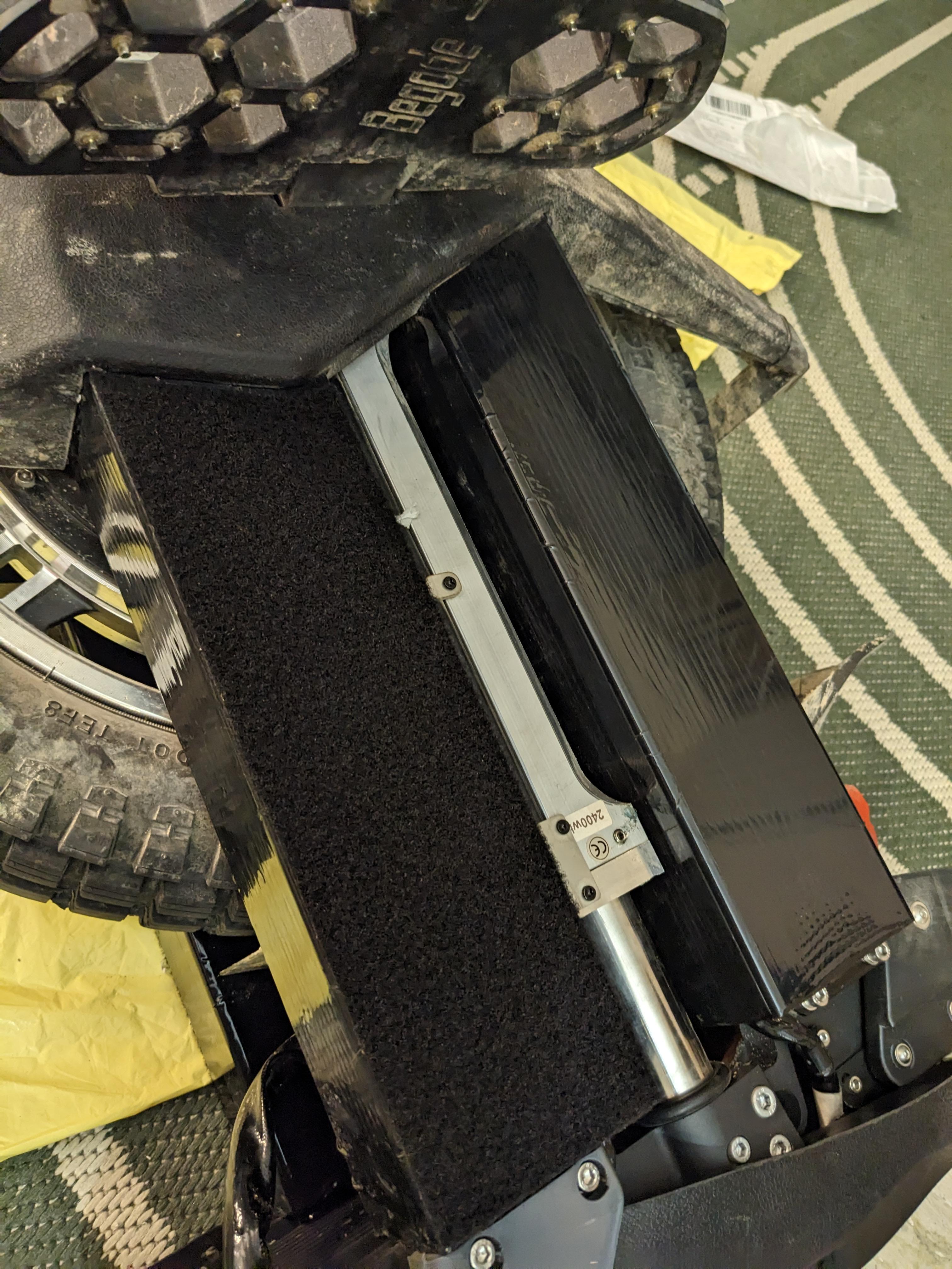

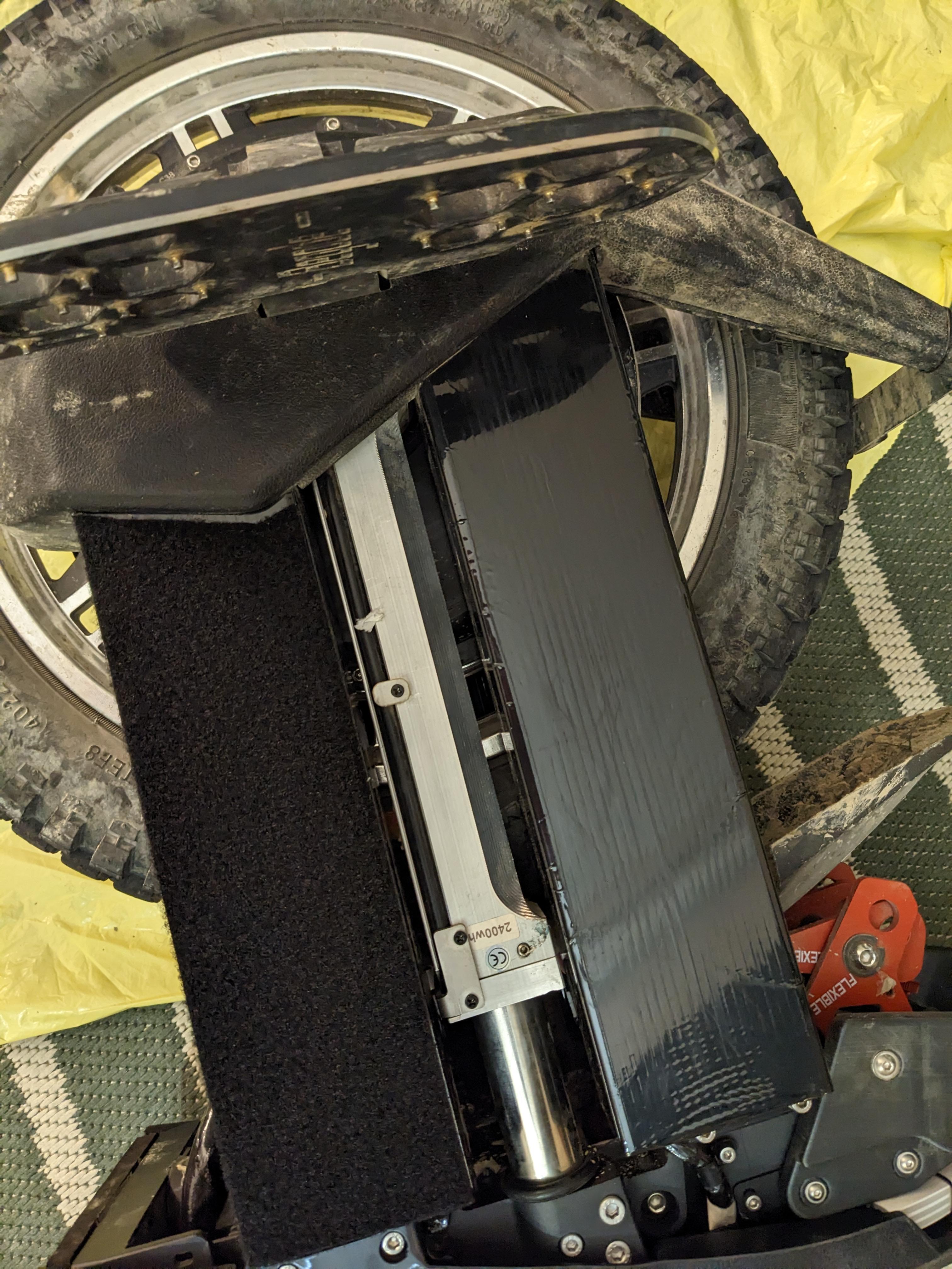

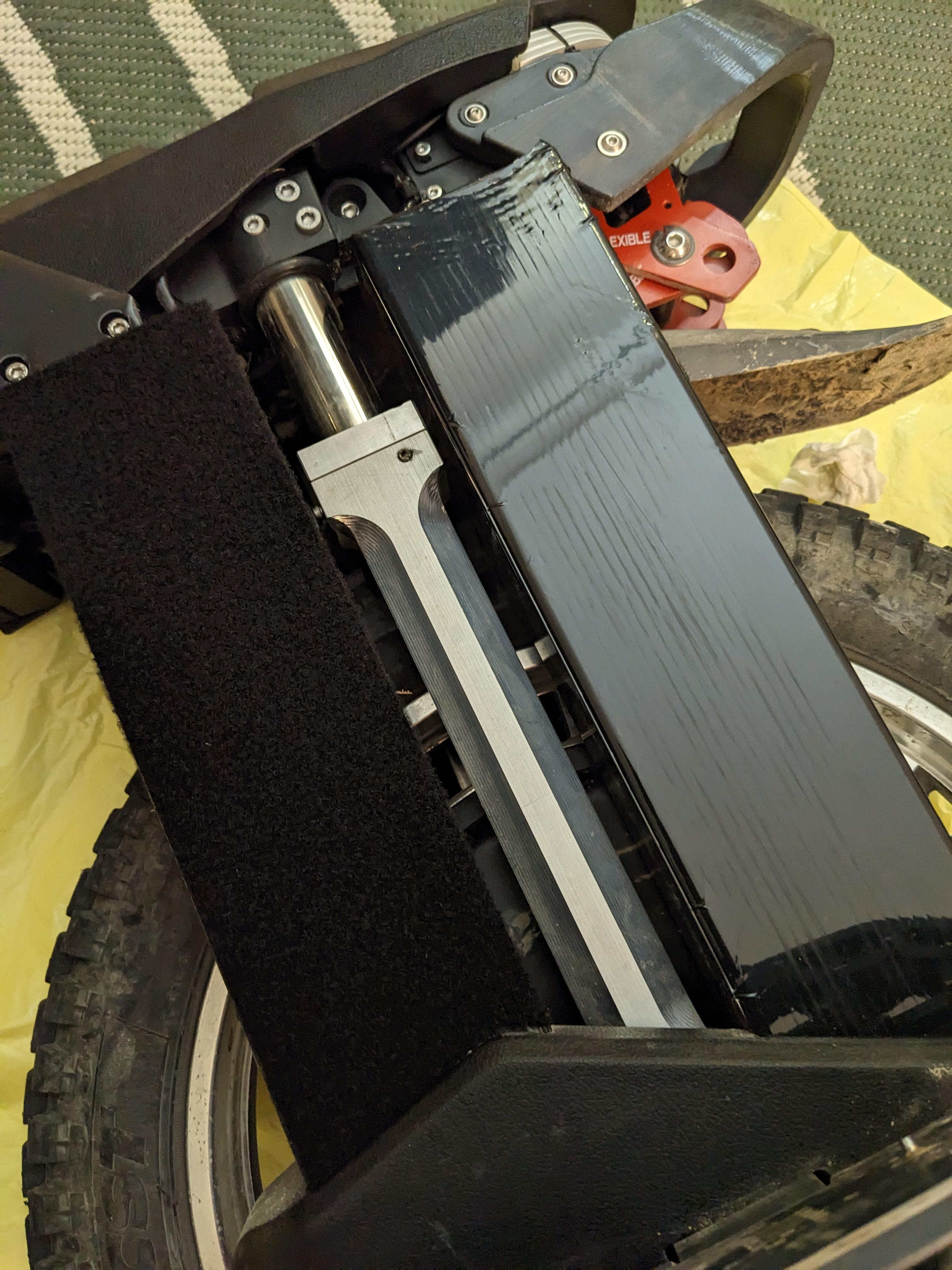

v5f06 Posté(e) le 6 mars 2024 Partager Posté(e) le 6 mars 2024 (modifié) Bon voila j ai mit wrap batterie 17cm. C est quand meme bien long et puis en plus pour débranché le phare qui est accroché au cable batterie ,il faut enlever l ecran qui est pénible avec ces plots qui tiennent pas tout seul.... Je pense que le wrap 16cm ou 15cm sera un peu mieux. En tout cas ça a lnair de bien coller nous verrons cela. Et bien sur ,+100gr ... Modifié le 6 mars 2024 par v5f06 2 Citer Lien vers le commentaire Partager sur d’autres sites More sharing options...
