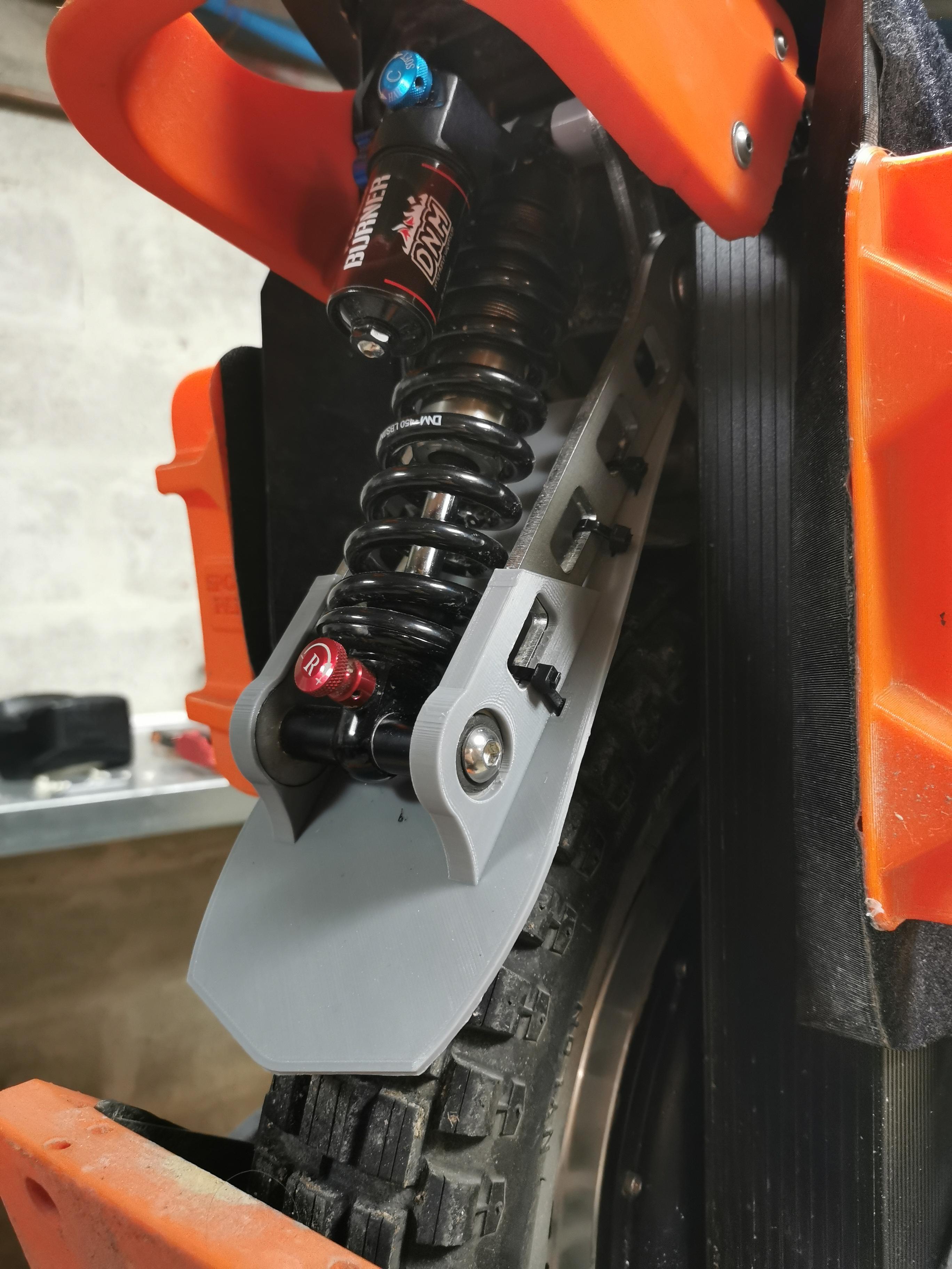

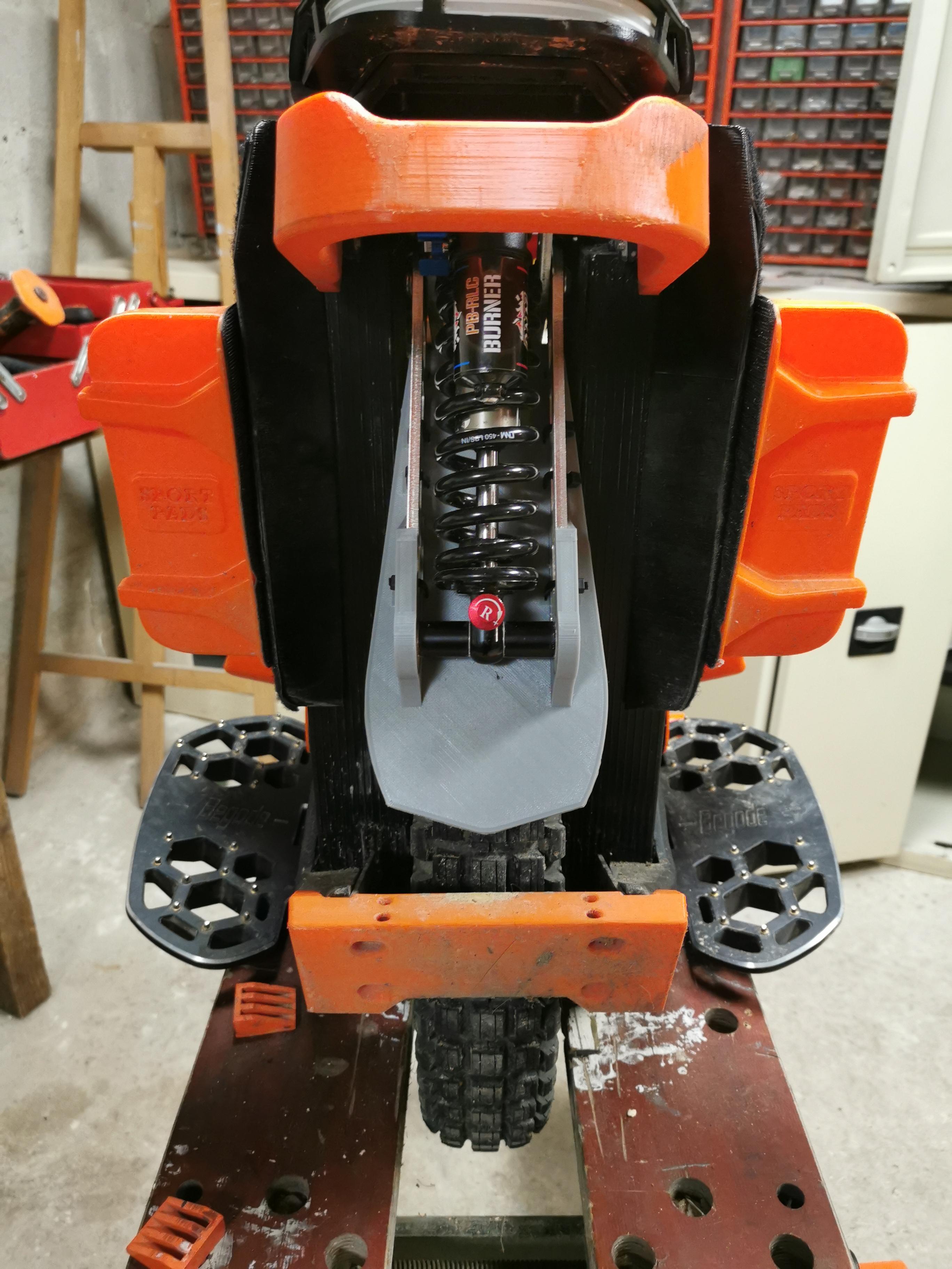

leo OZ Posté(e) le 8 mars 2024 Partager Posté(e) le 8 mars 2024 (modifié) Le 06/03/2024 à 03:15, Mika47 a dit : Hey !! Félicitation ! Cool de voir d'autres conceptions. Je m'y suis lancé également dès l'arrivée de ma Master, ça m'a pris des mois mais bordel au final ça vaut tellement le coup d'avoir un système vraiment efficace, qui bute pas, qui clique pas, et qui amortis vraiment 🥰. J'avais failli partir sur ce système en croix qui rappel un peu la S22, mais au final je voulais plus discret du coup je suis resté en lien direct inversé avec plaque 6mm carbone et amortisseurs Rockshox 165x38mm. J'avais fais une vidéo pour partager le résultat... faut que je retrouve ça. En tout cas bien joué, pas évident de tout faire en partant de zéro 😅😅. Merci Mika !! Oui je suis curieux de voir ton système si tu retrouve ta video !! comme tu dit c'est du développement et du temps..... J'ai imprimé les bras en résine ultra résistante pour les tests j'en ai sortie au moins 5 versions avant d'être satisfait du résultat et de les faires découper au laser en inox. Maintenant je suis accro à la Master elle répond vraiment a ce que j'attend d'une roue réactivité, super confort d'amortissement sans aucun bruit de glong ou butée. Un vrai plaisir de glisse. Modifié le 8 mars 2024 par leo OZ 2 Citer Lien vers le commentaire https://www.espritroue.fr/topic/19408-begode-master/page/151/#findComment-398220 Partager sur d’autres sites More sharing options...

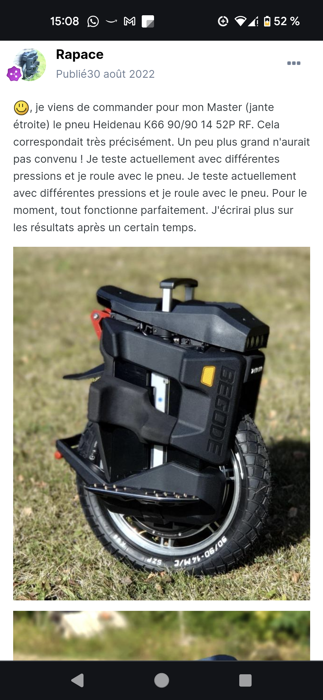

Tetsuo74 Posté(e) le 23 mars 2024 Partager Posté(e) le 23 mars 2024 Salut à tous, petite question qui à sûrement déjà été posé ( pas trouvé de réponse)… je souhaite remplacer le pneu cross d’origine de ma master par un pneu street, quels modèles me conseillez-vous et peut on passer sur du 3pouces de large au lieu du 2,75 du pneu cross( il me semble que sans les crampons,il y a la place) ? merci d’avance pour vos réponses. Citer Lien vers le commentaire https://www.espritroue.fr/topic/19408-begode-master/page/151/#findComment-399412 Partager sur d’autres sites More sharing options...
v5f06 Posté(e) le 23 mars 2024 Partager Posté(e) le 23 mars 2024 Y aura pas la place .certain pneu en 90/90/14 vont passe en mettant des cales pour écarter un peu les batteries. Citer Lien vers le commentaire https://www.espritroue.fr/topic/19408-begode-master/page/151/#findComment-399415 Partager sur d’autres sites More sharing options...
Tetsuo74 Posté(e) le 25 mars 2024 Partager Posté(e) le 25 mars 2024 Le 23/03/2024 à 15:10, v5f06 a dit : Y aura pas la place .certain pneu en 90/90/14 vont passe en mettant des cales pour écarter un peu les batteries. Salut, ah ok, je pensais qu’en enlevant la largeur des crampons, ça permettrait de passer un pneu plus large… sinon des références de pneus à me conseiller, les cst et Kenda en monte street sont bien? Citer Lien vers le commentaire https://www.espritroue.fr/topic/19408-begode-master/page/151/#findComment-399511 Partager sur d’autres sites More sharing options...
v5f06 Posté(e) le 25 mars 2024 Partager Posté(e) le 25 mars 2024 Il y a 2 heures, Tetsuo74 a dit : Salut, ah ok, je pensais qu’en enlevant la largeur des crampons, ça permettrait de passer un pneu plus large… sinon des références de pneus à me conseiller, les cst et Kenda en monte street sont bien? J entend souvent michelin city street. Citer Lien vers le commentaire https://www.espritroue.fr/topic/19408-begode-master/page/151/#findComment-399530 Partager sur d’autres sites More sharing options...
v5f06 Posté(e) le 25 mars 2024 Partager Posté(e) le 25 mars 2024 En cherchant 1 minutes Certain pneu son plus large que d autre pour la meme taille affiché,mais tu peut un peu triche sur la largeur avec des cale batterie. Citer Lien vers le commentaire https://www.espritroue.fr/topic/19408-begode-master/page/151/#findComment-399531 Partager sur d’autres sites More sharing options...

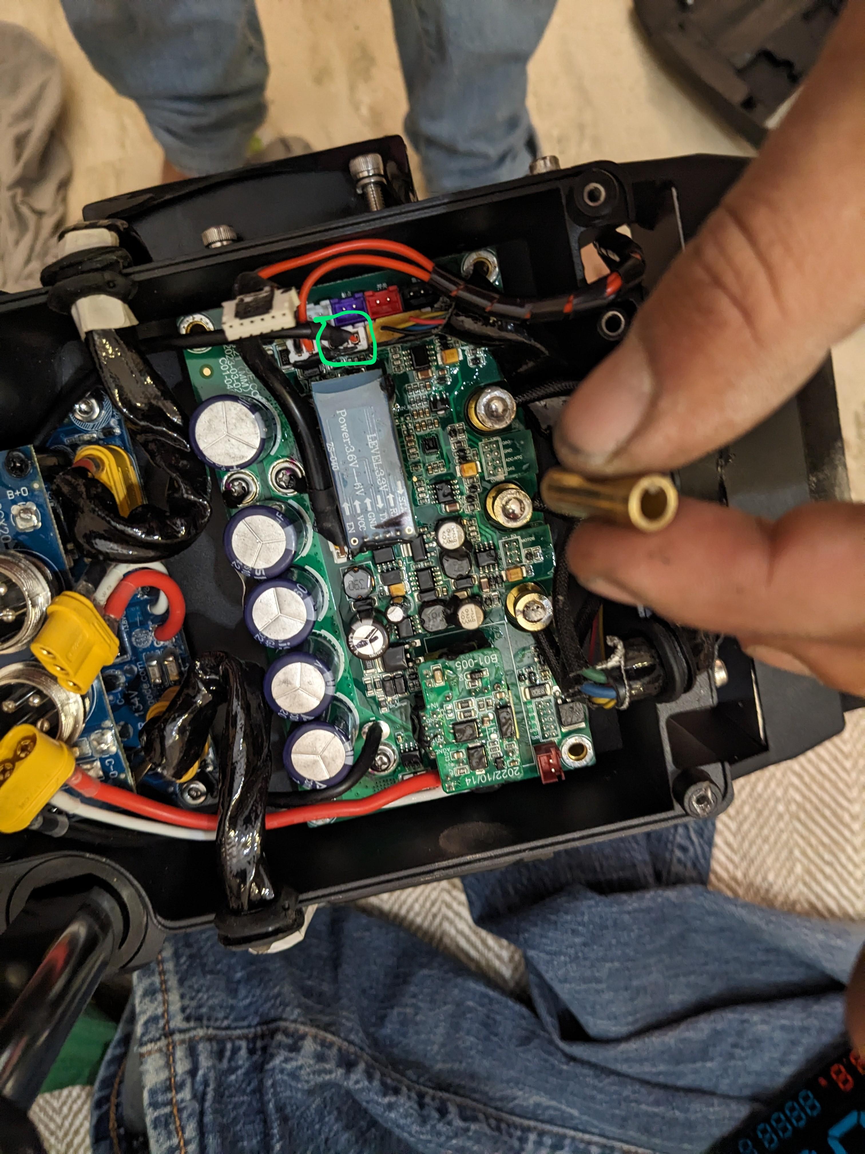

Boby Posté(e) le 15 avril 2024 Partager Posté(e) le 15 avril 2024 Salut la communauté, me revoilà après un petit moment. Voilà je suis toujours en master v1.5 qui marche très très bien. Juste que, après que une personne mes percuté alors que j'étais sur la piste cyclable je ne suis pas remonté dessus depuis. Car malheureusement j'ai eu beaucoup de dégâts au visage. Bref, je dois donc réparé ma master. J'ai eu le phare avant et arrière de cassé. La suspension a testé car j'ai celle en carbone. Support carte mère j'ai des vis de cassé à l'intérieur du coup je ne sais pas trop comment les retisans abîmé le support car en plus les support carte mere pour la v1 ne ce fabrique plus. Il fabrique seulement la v4 en pièce. Du coup, il y a des personnes ici qui aurait changer ça par celui de la v4 ?? Si jamais c'est quoi qui change réellement entre la v4 et v1? Dans tout ça. Je vais changer: La béquille qui été cassé Cache écran du dessus qui été cassé aussi Les deux feux pareil Je vais aussi changer les deux bague en cuivre comme je demonte tout. La plaque noir entre le pneu et le support du dessus. Je reçois aussi les pack batterie en aluminium gratuitement par begode. Donc à installer bientôt. Et support de renfort au niveau de feux arrière. Ps comment bien retirer ceci? ( photo) 2 Citer Lien vers le commentaire https://www.espritroue.fr/topic/19408-begode-master/page/151/#findComment-400912 Partager sur d’autres sites More sharing options...
v5f06 Posté(e) le 15 avril 2024 Partager Posté(e) le 15 avril 2024 Support de carte mere faut voir comment c est au niveau de la vis cassé.J ai eu une vis casse sur la mienne,j ai reussi a retiré avec une dremel sans faire trop de.degat. Citer Lien vers le commentaire https://www.espritroue.fr/topic/19408-begode-master/page/151/#findComment-400920 Partager sur d’autres sites More sharing options...
