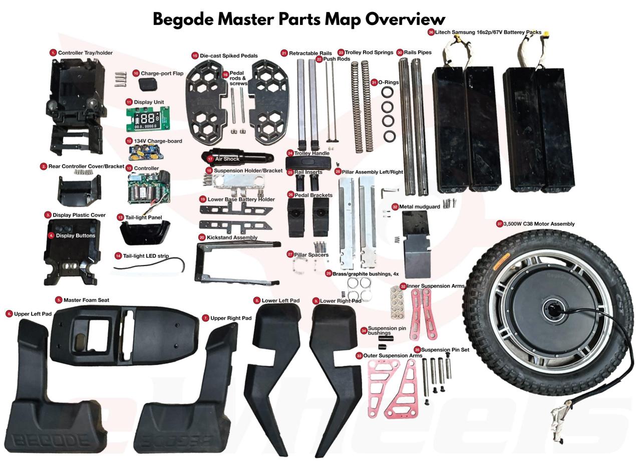

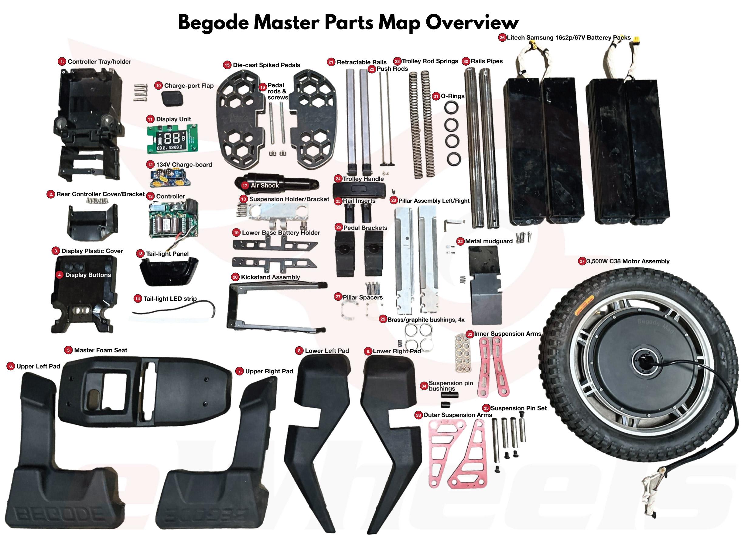

malko05 Posté(e) le 15 mai 2024 Partager Posté(e) le 15 mai 2024 Je ne sais pas si cette image est déjà passée ici, mais j'aimerais bien voir l'équivalente pour ses concurrentes : 2 Citer Lien vers le commentaire Partager sur d’autres sites More sharing options...
