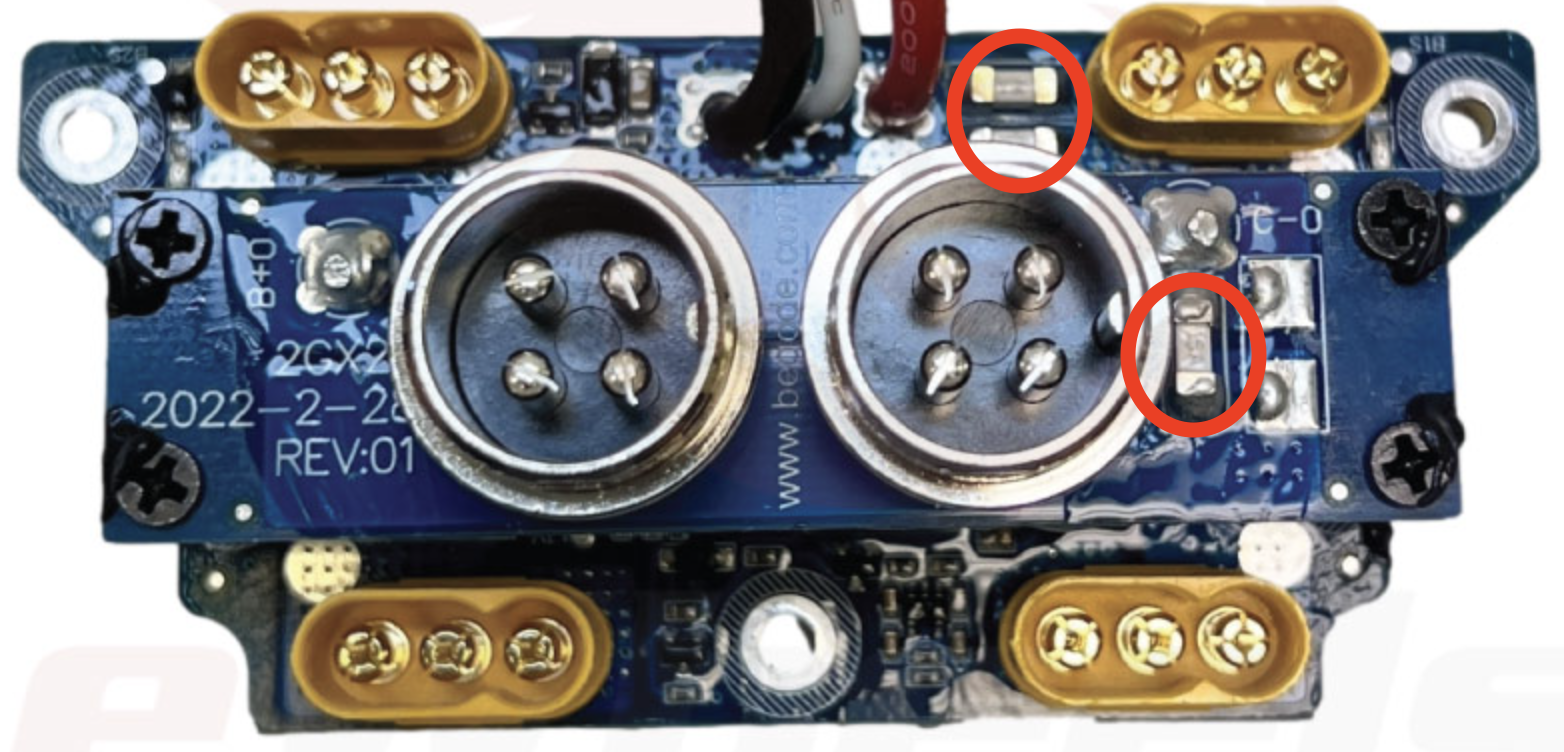

Faut il l'a changer ou est-ce réparable ? J'en vois pas de fusible.

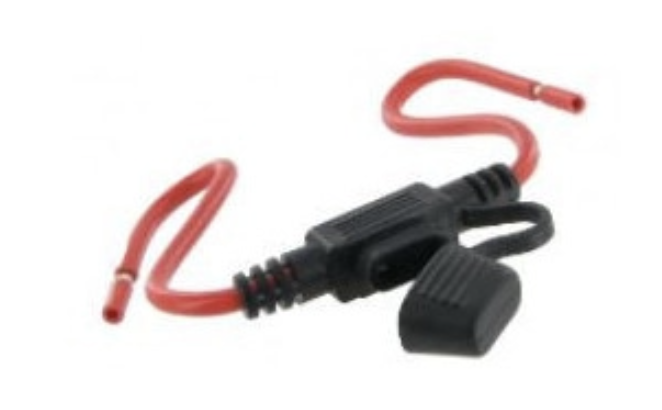

Si, il y a bien des fusibles, ce sont des CMS, pas faciles à trouver. Sur ma T4 j'ai changé celui de la carte haute par ceci, si il re-pète ça sera plus simple. Begode à fait au moins cher, pour un non bricoleur il faut changer la carte complète !

Comment ta grillé ces fusible ?
Effectivement il doit bien y en avoir sur le bms

J'ai déballé les packs batterie.... verdict BMS HS, la batterie est bien à 62 volts, mais pas de courant ne sort du BMS. Le sav m'envoie deux cartes, plus qu'à les monter.
Ta tester les.fusibles?ça semble être les 2 en bas.
En tout cas ça a l'air de se démonte assez bien

Petit court jus en mesurant des tensions avec des sondes pas isolées. Erreur de débutant, pas bien !!  Mais du coup rien d'abimé en dehors du fusible, et amélioration si il re-saute un jour.

J'ai rien fais grillé en mesurant.... C'était déjà HS avant que je déballe les packs. Sinon je ne me serais pas embêter à tout démonter !
Les packs ne sortent plus de jus, j'ai démonté et testé. Les fusibles sont HS parce qu'il y a eu une surtension de la CM qui a été changée maintenant. Mais la charge ne fonctionnait pas à cause des deux packs défaillants.
Le shop m'envoie deux cartes BMS. En attendant j'ai commandé des fusibles pour voir si ça fonctionne.

Oui si tu peut t éviter de changer les bms ça sera bien

J'ai récupéré ma master chez FASTNUL, ils ont changé CM, carte de charge et écran suite à un cut. Selon eux c'etait à cause de la flotte dans le compartiment CM.
En effet il y avait un peu d'oxydation mais qui est venue après un long stockage, car c'était propre au moment du cut.
Résultat pas de prise sous garantie. Je dois payer 600euros (après réduction )! Ok je paie à condition que la roue soit bien réparée....
2 mois plus tard, je récupère la roue, elle s'allume et roule, ok.... Arrivé chez moi, je la mets en charge, rien ! Merde. Je les rappelle, "on vous envoie une carte de charge c'est la mauvaise qui est montée."
Je vérifie la tension de chaque batterie, 2 packs à 0volts ! Je les rappelle, "hà c'est bizarre".... Bon ok, je vais le faire. Démontage des 2 packs HS, les fusibles BMS grillés ! Je change les fusibles et voilà tension ok.
Je mets en charge toujours rien, je me dis qu'ils ont mis en charge avec 2 packs HS, ça a dû faire court-circuit. En effet le fusible de la carte de charge était grillé...Je change et remonte le tout.
La roue fonctionne parfaitement ! Pour seulement 1 euro de fusibles !
Je me dis qu'ils savaient ce qu'ils faisaient....je test la cm etc qu'ils ont changé. Ça fonctionne ! Putain j'ai dépensé 600eur pour rien et pour un travail mal effectué ! Et ils m'ont laissé repartir avec une roue dangereuse !!!
