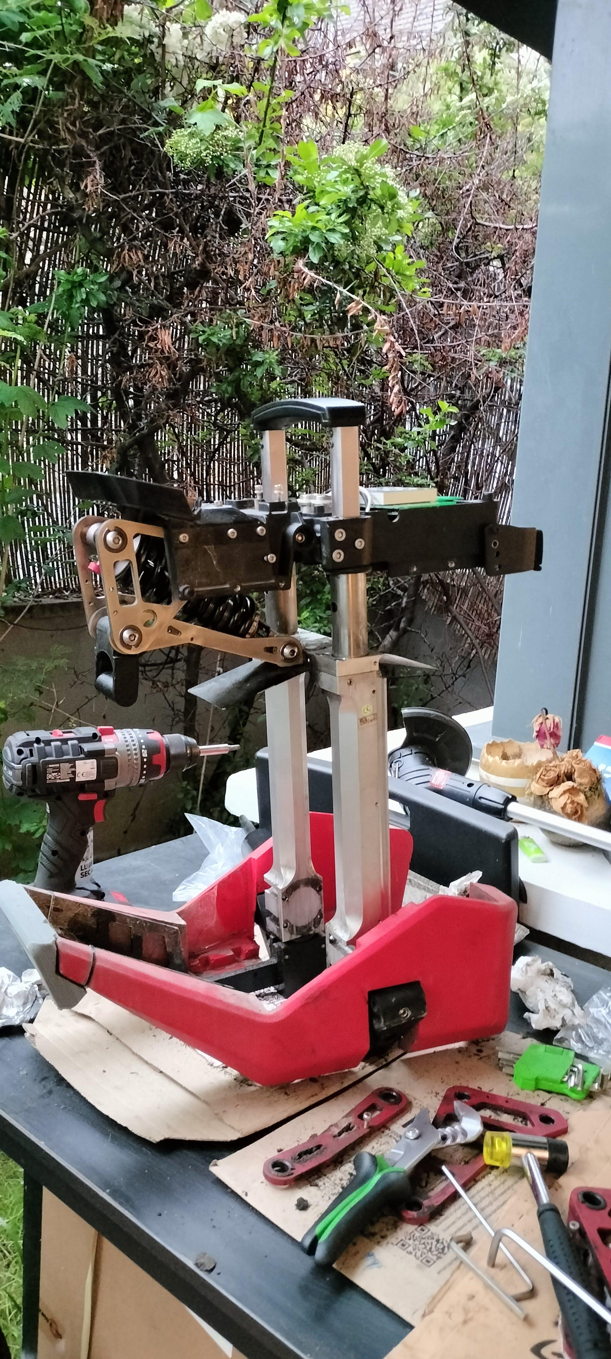

koto Posté(e) le 2 octobre 2024 Partager Posté(e) le 2 octobre 2024 MASTER & SUSPENSION: J'ai acheté une nouvelle suspension Begode pour ma Master v2. Je vais vous faire un petit retour de mon expérience. Je vous montrer dans ce message ce que j'ai acheté et je ferai des commentaires après: Citer Lien vers le commentaire Partager sur d’autres sites More sharing options...
koto Posté(e) le 2 octobre 2024 Partager Posté(e) le 2 octobre 2024 à l’instant, koto a dit : MASTER & SUSPENSION: J'ai acheté une nouvelle suspension Begode pour ma Master v2. Je vais vous faire un petit retour de mon expérience. Je vous montrer dans ce message ce que j'ai acheté et je ferai des commentaires après: Vous trouverez les références de ces produits sur le site web de begode. Le premier s'appelle "S-Linkage". Le deuxième "DS200-55A, 1300 lbs, 120 mm, blue" S Linkage: Il y a deux positions pour fixer la suspension. Il y a une position pour un réglage pour rigide (a priori pour offroad plus hardcore) et une autre position pour un réglage confortable (a priori pour usage plus ville on va dire). Je vous montre ci-dessous où il faut accrocher la suspension pour un réglage confortable Citer Lien vers le commentaire Partager sur d’autres sites More sharing options...
koto Posté(e) le 2 octobre 2024 Partager Posté(e) le 2 octobre 2024 (modifié) MASTER & SUSPENSION (suite): Je continue sur le S-Linkage en gros. Vous voyez sur l'image qui est sur mon message précédent qu'il y a deux trous qui sont proches et que la suspension est fixée sur le trou qui est plus bas. Au départ, la suspension était fixée sur le trou qui est plus haut. J'ai trouvé la suspension vraiment très dure. Dans la mesure où cette suspension est supposée être de bien meilleure qualité que la suspension d'origine, je comprends qu'on ait amélioré la dureté de la suspension mais je me disais qu'ils ont aussi du amélioré le confort. En regardant une vidéo de 2cells1pack à ce sujet j'ai vu le rôle de ces deux positions et j'ai changé et c'est là que j'ai obtenu directement un très bon confort. Ouf !!! Avant d'avoir trouvé cette configuration j'avais l'impression d'avoir jeté de l'argent par le fenêtre 😞 Maintenant passons à la suspension elle même. Tout le réglage est aussi expliqué sur la vidéo de 2cells1pack. En faisant quelques descente de trottoirs j'avais l'impression que le "preload" n'était pas bien configuré. En effet le fait d'avoir changé de position de fixation nécessitait de refaire tout le réglage. On sent bien qu'on a du ressort. Il y a une certaine progressivité de la réponse de la suspension et quand on est un peu dans le fond ça résiste très fort. D'après mes sensations j'avais l'impression qu'il n'y avait pas d'air dans la suspension. Je l'ai pompé au max indiqué à savoir 100 PSI. Là la suspension est devenue nettement plus dure. Lors d'une descente de trottoir la réception devient raide. J'ai fini par trouver une configuration assez confortable lors des descentes de trottoir en mettant une pression de 70 PSI. Maintenant cette pression ajustée pour cet usage du moins, j'ai essayé de jouer sur les molettes qui règle la vitesse de réaction à la compression et au rebond. Là je n'ai rien compris à ce qu'il faut faire exactement pour améliorer mon confort. Au final, je les ai laissés très rapides (très hautes). Par rapport à ce que j'avais jusqu'ici c'est déjà très bien et ça me va bien comme ça. Ca ne fait que quelques jours que je l'utilise mais en tout cas je suis très content de cette suspension. On m'a dit que ce modèle va devenir le standard begode maintenant: bonne nouvelle. En tout cas, quand on regarde sur le site web de begode on a l'impression qu'ils continuent à sortir de nouvelles suspensions. Il y a un truc qui me chagrine un peu sur le site de begode. Il y a quelques semaines il y avait un document qui expliquait que si vous avez tel modèle de roue alors vous pouvez/devez mettre telle suspension (et éventuellement prendre aussi le S-Linkage). Maintenant, les produits sont beaucoup mieux présentés visuellement mais on n'a plus ce guide qui permet de savoir quoi acheter pour son modèle de roue. J'ai remonté l'info à begode. J'espère qu'ils vont faire quelque chose dans ce sens. Je rappelle ci-dessous le lien vers la vidéo de 2cells1pack Modifié le 2 octobre 2024 par koto 1 1 Citer Lien vers le commentaire Partager sur d’autres sites More sharing options...
koto Posté(e) le 2 octobre 2024 Partager Posté(e) le 2 octobre 2024 (modifié) MASTER & SUSPENSION & GAGS: Je vous mets ici quelques gags Quand on fixe la suspension sur la position hard du S-Linkage, on ne peut plus accéder à la valve si on veut mettre de l'air dans la suspension. C'est mal pensé leur truc. Si vous avez le Rear Bumper Grizzla, vous ne pouvez pas le remettre car il n'est pas assez long. J'ai du le remplacer par un modèle plus long. Si vous fixez la suspension sur la position soft du S-Linkage vous pouvez accéder directement à la valve et mettre de l'air. Mais si vous aves aussi le Rear Bumber grizzla long alors vous ne pourrez pas non plus y accéder. En tout cas, avec les pompes que j'ai je n'y arrive pas. Ce n'est pas forcément très grave car je pense qu'une fois qu'on a trouvé la bonne pression il n'y a pas trop urgence à pomper souvent. Je crois que cette fois-ci j'ai vraiment mis tout ce que j'avais à vous raconter sur cette expérience. Ah non, pas tout à fait. Pour acheter la suspension je suis passé directement par begode en tapant un peu au hasard sur les adresse whatsapp des gars de begode. Leurs adresses whatsapp se trouvent sur le site de begode. J'ai payé un frais d'envoi par avion mais c'est comme ça. Cette fois-ci c'est fini 😉 Modifié le 2 octobre 2024 par koto 2 Citer Lien vers le commentaire Partager sur d’autres sites More sharing options...
v5f06 Posté(e) le 2 octobre 2024 Partager Posté(e) le 2 octobre 2024 Il y a 8 heures, koto a dit : MASTER & SUSPENSION & GAGS: Je vous mets ici quelques gags Quand on fixe la suspension sur la position hard du S-Linkage, on ne peut plus accéder à la valve si on veut mettre de l'air dans la suspension. C'est mal pensé leur truc. Si vous avez le Rear Bumper Grizzla, vous ne pouvez pas le remettre car il n'est pas assez long. J'ai du le remplacer par un modèle plus long. Si vous fixez la suspension sur la position soft du S-Linkage vous pouvez accéder directement à la valve et mettre de l'air. Mais si vous aves aussi le Rear Bumber grizzla long alors vous ne pourrez pas non plus y accéder. En tout cas, avec les pompes que j'ai je n'y arrive pas. Ce n'est pas forcément très grave car je pense qu'une fois qu'on a trouvé la bonne pression il n'y a pas trop urgence à pomper souvent. Je crois que cette fois-ci j'ai vraiment mis tout ce que j'avais à vous raconter sur cette expérience. Ah non, pas tout à fait. Pour acheter la suspension je suis passé directement par begode en tapant un peu au hasard sur les adresse whatsapp des gars de begode. Leurs adresses whatsapp se trouvent sur le site de begode. J'ai payé un frais d'envoi par avion mais c'est comme ça. Cette fois-ci c'est fini 😉 Ta paye combien le pack? Et ensuite ta paye ma douane c est ça? Je crois que c est vers les 400€ le kit sur Aliexpress Citer Lien vers le commentaire Partager sur d’autres sites More sharing options...
