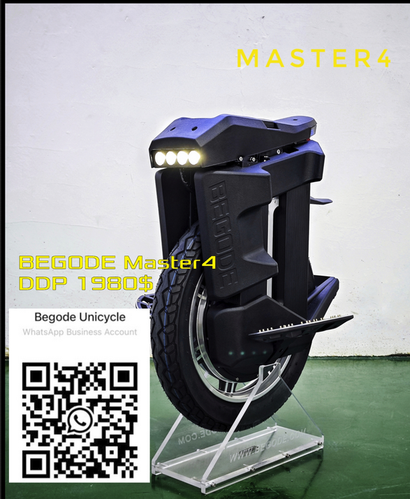

J'ai vu un message sur facebook qui dit qu'il y aurait 47 Begode Master v4 en promo à 1980$. Pour ceux que ça peut intéresser je pense qu'il ne faut pas tarder. J'essaie de voir où on peu trouver ça pour acheter.
