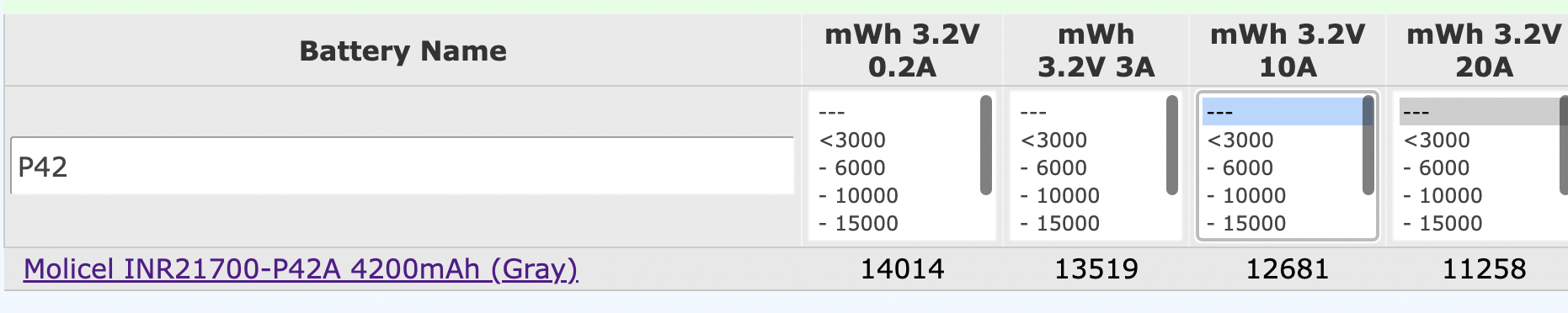

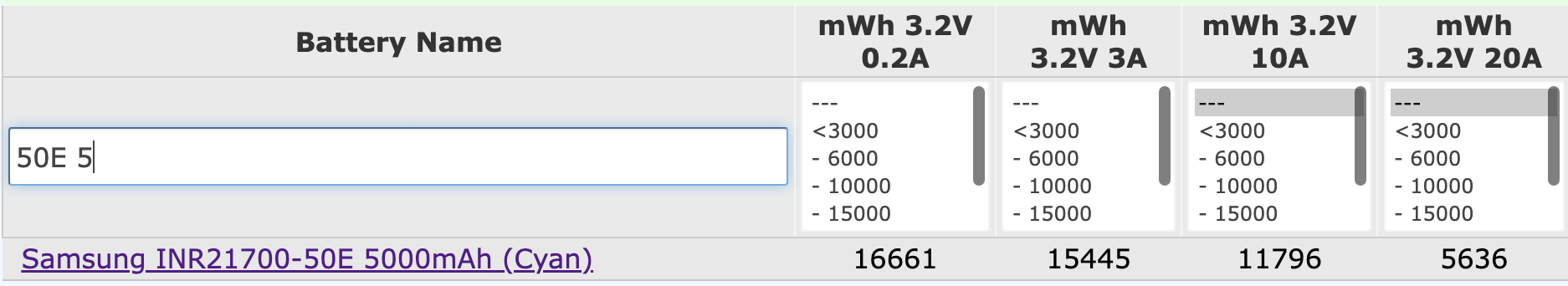

v5f06 Posté(e) le 29 mai 2022 Partager Posté(e) le 29 mai 2022 concernant le choix des cellules entre 2000 et 2400wh vous pensez qu il y a 20% de capacite en plus donc 20% d autonomie en plus ,mais en fait c est quasi complement faux ! les cellules samsung ont un taux de decharge de 10a contre 40a pour les molicel ,cela veut dire que les cellules ,vont beaucoup moins chauffe pour une meme utilisation ,donc beaucoup mieux vieillir ,mais aussi la capacite energetique des cellules n est pas la meme selon le nombre d ampere qu on leur demande ,grosso modo en utilisation normal de la machine on sera reelement a pas plus de 10% d ecart entre le molicel et le samsung (certainement aucun ecart en untilsation intensive) ,sauf que le molicel aura une plus longue duree de vie ,moins de chauffe des cellules ,et surtout des performance certainenemnt similiaire de 100% a 10 ou 20% de batterie . Il y aura meme plus de puissance a 100% de batterie car la tension s affaisse moins dans tous les cas de figure . En fait les samsung sont adapate a quelqun de pas trop lourd et qui n habite pas un region vallonne ,autrement si vous depasse les 100kg et ou que vous habite une region vallonne ,a choisir il vaut mieux prendre les molicel ,en fait je pense meme que dans tous les cas si on peu se permettre on prend les mollicel ! Et dans la cas de la s18 c est carrement logique qu il faudrait mettre uniquement des mollicel tellement la batterie d origine n est pas assez puissante pour les spec de la machine ! Citer Lien vers le commentaire https://www.espritroue.fr/topic/19408-begode-master/page/36/#findComment-336680 Partager sur d’autres sites More sharing options...
David schwartz Posté(e) le 29 mai 2022 Partager Posté(e) le 29 mai 2022 il y a 13 minutes, v5f06 a dit : concernant le choix des cellules entre 2000 et 2400wh vous pensez qu il y a 20% de capacite en plus donc 20% d autonomie en plus ,mais en fait c est quasi complement faux ! les cellules samsung ont un taux de decharge de 10a contre 40a pour les molicel ,cela veut dire que les cellules ,vont beaucoup moins chauffe pour une meme utilisation ,donc beaucoup mieux vieillir ,mais aussi la capacite energetique des cellules n est pas la meme selon le nombre d ampere qu on leur demande ,grosso modo en utilisation normal de la machine on sera reelement a pas plus de 10% d ecart entre le molicel et le samsung (certainement aucun ecart en untilsation intensive) ,sauf que le molicel aura une plus longue duree de vie ,moins de chauffe des cellules ,et surtout des performance certainenemnt similiaire de 100% a 10 ou 20% de batterie . Il y aura meme plus de puissance a 100% de batterie car la tension s affaisse moins dans tous les cas de figure . En fait les samsung sont adapate a quelqun de pas trop lourd et qui n habite pas un region vallonne ,autrement si vous depasse les 100kg et ou que vous habite une region vallonne ,a choisir il vaut mieux prendre les molicel ,en fait je pense meme que dans tous les cas si on peu se permettre on prend les mollicel ! Et dans la cas de la s18 c est carrement logique qu il faudrait mettre uniquement des mollicel tellement la batterie d origine n est pas assez puissante pour les spec de la machine ! le soucis va être le délais bien plus long pour la version Molicel! Citer Lien vers le commentaire https://www.espritroue.fr/topic/19408-begode-master/page/36/#findComment-336682 Partager sur d’autres sites More sharing options...
David schwartz Posté(e) le 30 mai 2022 Partager Posté(e) le 30 mai 2022 Il y a 20 heures, patrick_tuning a dit : Super retour merci ! Très intéressant ton ressenti, on commence à voir que les pneus et les batteries ont des effets plus que cruciaux sur nos roues. Je ne sais pas dans quelle mesure c'est avéré mais j'ai vu une vidéo très instructive de la version de la KingSong S18 fournie par eWheel, qui la vend maintenant avec les fameuses batteries Molicel P42A. En gros tu perds un peu de capacité mais tu passes à des batteries qui se déchargent en 40A ! Du coup plus de puissance/couple disponible pour le moteur, même à plus bas taux de charge de batterie. Là où ça devient intéressant, c'est que le testeur souligne que dans le cas des molicel par rapport aux classiques Samsung 50E, en fait la capacité est diminuée, mais la distance max parcourue pas forcément, pour des raisons de rendement du moteur et de l'amplitude du courant acceptable par ce dernier. Bref je n'ai pas tout compris, mais ce n'est pas dit que moins de capacité en Wh se traduise linéairement en moins de kilomètres parcourus avec la roue. Il faudrait comparer les différentes versions de la Master notamment pour voir (Samsung 50E, 40T et Molicel P42A). En attendant une mini-master en 16´ 😃 Je suis pas spécialement d'accord, que ça soit avec les samsung ou molicel la conso en wh par km sera à vitesse identique la même, donc avec 2400wh tu fera x km avec 2000wh x km, le seul avantage d'avoir des accus en décharge de 45A ces que sur les accélérations tu pourra le faire batterie charger comme en fin de charge sans risque, alors que en samsung 50E tu ne pourra pas le faire en fin de charge sans prendre de risque d'avoir une coupure avec le face plant qui suivra... Avec les molicel tu fera largement moins de km que avec les samsung, il y a aussi que en samsung pour pas prendre de risque, en milieu ou moins en charge tu ira pas taper de gros accélérations, à cause du voltage qui va vite descendre, alors que en molicel tu le fera quand même, donc plus de conso mais plus de fun sur toute la plage de la batterie. Citer Lien vers le commentaire https://www.espritroue.fr/topic/19408-begode-master/page/36/#findComment-336763 Partager sur d’autres sites More sharing options...
patrick_tuning Posté(e) le 30 mai 2022 Partager Posté(e) le 30 mai 2022 (modifié) Il y a 3 heures, David schwartz a dit : Je suis pas spécialement d'accord, que ça soit avec les samsung ou molicel la conso en wh par km sera à vitesse identique la même, donc avec 2400wh tu fera x km avec 2000wh x km, le seul avantage d'avoir des accus en décharge de 45A ces que sur les accélérations tu pourra le faire batterie charger comme en fin de charge sans risque, alors que en samsung 50E tu ne pourra pas le faire en fin de charge sans prendre de risque d'avoir une coupure avec le face plant qui suivra... Avec les molicel tu fera largement moins de km que avec les samsung, il y a aussi que en samsung pour pas prendre de risque, en milieu ou moins en charge tu ira pas taper de gros accélérations, à cause du voltage qui va vite descendre, alors que en molicel tu le fera quand même, donc plus de conso mais plus de fun sur toute la plage de la batterie. C'est pourtant ça que j'avais compris dans cette vidéo : https://youtube.com/clip/UgkxDh3M60UddkN4iXvo3G1bMQ0dLg0GoreE Modifié le 30 mai 2022 par patrick_tuning Citer Lien vers le commentaire https://www.espritroue.fr/topic/19408-begode-master/page/36/#findComment-336781 Partager sur d’autres sites More sharing options...
malko05 Posté(e) le 30 mai 2022 Partager Posté(e) le 30 mai 2022 (modifié) WARNING WARNING, erreur de calcul, j'ai oublié de diviser par le nombre de pack en parallèle, je dois reraire les calculs, je corrige ce soir et je mettrai un post pour confirmer !!! désolé ! 😬 WARNING WARNING Edit : Voir message corrigé plus bas Il y a 22 heures, v5f06 a dit : oncernant le choix des cellules entre 2000 et 2400wh vous pensez qu il y a 20% de capacite en plus donc 20% d autonomie en plus ,mais en fait c est quasi complement faux ! Si en roulant d'une certaine manière tu consommes 24Wh/km on a bien 2400/24=100km et 2000/24=83km. Mais effectivement il faut tenir compte que la capacité utilisable d'une batterie est fonction de son courant de décharge. Si on prend 2 cas (en 138V) : A/ Conduite pépere: Vmoy: 20km/h conso: 18Wh/km on arrive à une intensité moyenne de 2,7A. B/ Conduite agressive: Vmoy: 30km/h conso: 30Wh/km on arrive à une intensité moyenne de 6,7A. AEnsuite on consulte ce site : https://lygte-info.dk/info/batteryIndex.html. et on voit que l'on tire pour une coupure à 3,2V: A/ à 3A : 15,4Wh de la 50E. et 13,5Wh de la P42A soit environ 15% de moins. B/ à 10A : 11,8Wh de la 50E. et 12,6Wh de la P42A soit environ 10% de plus. Donc si on roule cool les Samsung ont la préférence, en mode goret choisir les Molicel d'autant plus que la chute de tension lors de fortes demandes de courant sera plus faible (clic sur les noms des cellules pour voir les graphes de décharge) ce qui limite grandement les cut-off. Modifié le 30 mai 2022 par malko05 2 Citer Lien vers le commentaire https://www.espritroue.fr/topic/19408-begode-master/page/36/#findComment-336784 Partager sur d’autres sites More sharing options...
David schwartz Posté(e) le 30 mai 2022 Partager Posté(e) le 30 mai 2022 (modifié) Il y a 1 heure, malko05 a dit : Si en roulant d'une certaine manière tu consommes 24Wh/km on a bien 2400/24=100km et 2000/24=83km. Mais effectivement il faut tenir compte que la capacité utilisable d'une batterie est fonction de son courant de décharge. Si on prend 2 cas (en 138V) : A/ Conduite pépere: Vmoy: 20km/h conso: 18Wh/km on arrive à une intensité moyenne de 2,7A. B/ Conduite agressive: Vmoy: 30km/h conso: 30Wh/km on arrive à une intensité moyenne de 6,7A. Ensuite on consulte ce site : https://lygte-info.dk/info/batteryIndex.html. et on voit que l'on tire pour une coupure à 3,2V: A/ à 3A : 15,4Wh de la 50E. et 13,5Wh de la P42A soit environ 15% de moins. B/ à 10A : 11,8Wh de la 50E. et 12,6Wh de la P42A soit environ 10% de plus. Donc si on roule cool les Samsung ont la préférence, en mode goret choisir les Molicel d'autant plus que la chute de tension lors de fortes demandes de courant sera plus faible (clic sur les noms des cellules pour voir les graphes de décharge) ce qui limite grandement les cut-off. merci pour ton explication précis! au top si on choisit les molicel, je doute que ces pour roule pépère, donc ont fera bien moins de km mais avec bien plus de sécurité! on peu même ce lâcher en fin de batterie(à confirmer, en fin le voltage descend vite aussi!) , alors que en Samsung ça pu la coupure une fois en dessous de 50%! d'ailleurs au vu des tests(même vue un gros crash à 60% de batterie!) , ces vers la que la Master sonne à la grosse sollicitation. Je pense plus que en Molicel, tu pourra retarder les bips de la Master jusque 40-30% environs. de plus les molicel sur de forte demande, seront plus apte pour délivré de l'intensité = moins d'usure sur le long terme (dans la logique) sauf si la technologie de la grosse intensité, fait que les molicel sont plus fragile..en tous cas moi, molicel et samsung 40T dans mes box vape, les molicel tiens moins la duré que mes samsung! pour moi l'avenir de la roue avec la sécurité, faut oublier les accus de faible intensité! toute nos gyro devrais avoir au mini en décharge des accus de mini 15A de décharge. il y a depuis quelque temps les LG M50LT 4890mah 14.4A- les nouvel Molicel P45B 4500mah 45A le top intensité/capacité les samsung 50S 5000mah 35A Mais déjà Begode a fait un bon effort avec le type d'accus de la master! qui sont des 50E capacité 4900,décharge continu 9.8A, si ont regarde la S22, ils utilisent toujours les LG M50 en 4850mah pour 7.3A, en plus les LG ont pas spécialement la cote en terme de fiabilité...ces même l'inverse avec pas mal de soucis! Modifié le 30 mai 2022 par David schwartz Citer Lien vers le commentaire https://www.espritroue.fr/topic/19408-begode-master/page/36/#findComment-336789 Partager sur d’autres sites More sharing options...
