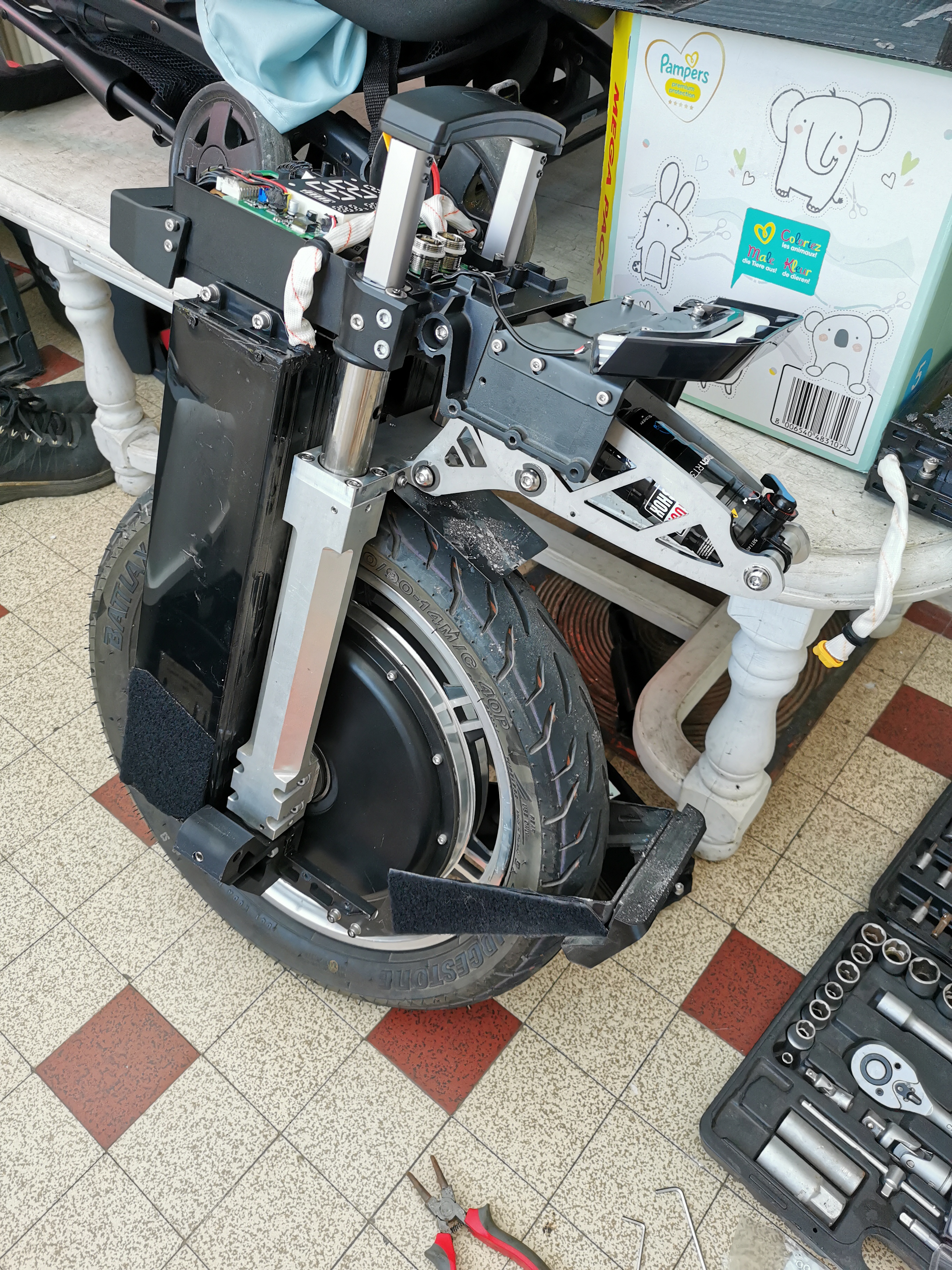

K-FirM-6_6- Posté(e) le 18 août 2022 Partager Posté(e) le 18 août 2022 il y a 25 minutes, Boby a dit : Salut, presque 700km maintenant. Pour les caissons des batteries ces toujours en plastique d'origine sur le batch 1 ou 1.5 ou 2 et je pense que cela restera comme ça. Choix du constructeur pour le coup de production. Pour l'instant pas de boitier en vente pour les remplacer mes franchement pas besoins, cela reste mon avis bien entendu. Jai ouvert les 4 packs de batteries et mis un joint silicone noir en haut et en bas. Et comme ça aucun souci niveau étanchéité. Je précise que je roule 365 jours, même si il pleut ou neige et depuis aucun souci. Bon ok pas encore de neige la ^^. Pour le siege aucun souci perso. Apres beaucoup de gens parle de begode avec leur matériaux etc... qu'il utilise. Mais franchement le gros plus et que tu peut faire ce que tu veux avec cette roue. Enormément de potentielle comparé a la s22 ou autre. Ou simplement la l'essaie d'origine. Cool merci pour ce retour, elle donne envie cette master j'attend quelques mois pour voir comment se déroule tout ça et ce sera peut être sur elle que je craquerais 👍 Concernant les protections des 4 packs c'est en vente sur ali à 400 euros les 4 😆 Et c'est clair qu'avec la master on peut faire ce qu'on veut, il fait juste le prévoir dans le budget car comme tu le sais les accessoires coûtent pas mal de thunes.. d'origine la master m'intéresse vraiment pas mais avec les modifs je doit avoué que c'est une des ( si c'est pas la meilleure ) roue suspendue .. à 4000 euros au moins au final 😅 Le seul point qui m'embête c'est vraiment ces foutu packs batteries protégés par un plastique.. j'ai peur de foutre en l'air les fixations comme WW à 800 kms 😕 Citer Lien vers le commentaire https://www.espritroue.fr/topic/19408-begode-master/page/58/#findComment-345096 Partager sur d’autres sites More sharing options...

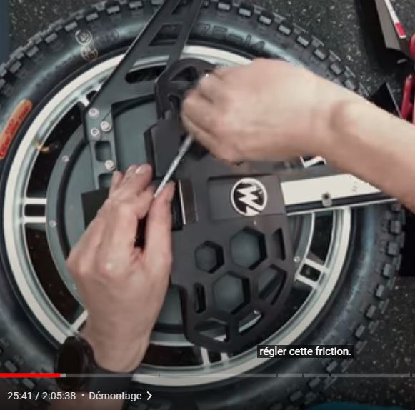

Techos78 Posté(e) le 19 août 2022 Partager Posté(e) le 19 août 2022 Je vois une erreur dans le très intéressant désossage pratiqué par @Hansolo : Eh bien non, cette troisième vis centrale ne sert PAS à régler la friction de la rétention pédale. Que ce soit une vis pointeau ou une vis cuvette, son but est d'immobiliser l'axe (par rapport à la fourche), elle doit donc être serrée fermement mais sans excès. Le réglage de glissement s'obtient en serrant modérément les deux vis de bouts d'axe, qui sont équipées de pastilles de garniture. Il y a une difficulté : il faut que l'axe soit graissé (la pédale pivote autour), mais il ne faut pas de graisse au niveau des bouts d'axe pour que les tampons puissent freiner correctement. Il faut impérativement immobiliser les vis de bouts d'axe par du freinfilet. Ce système est génial, en 1 an de v11 le réglage n'a pas bougé. Chez IM l'axe est en inox, j'espère que c'est le cas sur cette belle Master. 3 Citer Lien vers le commentaire https://www.espritroue.fr/topic/19408-begode-master/page/58/#findComment-345195 Partager sur d’autres sites More sharing options...
Invité Posté(e) le 19 août 2022 Partager Posté(e) le 19 août 2022 Je confirme Citer Lien vers le commentaire https://www.espritroue.fr/topic/19408-begode-master/page/58/#findComment-345209 Partager sur d’autres sites More sharing options...

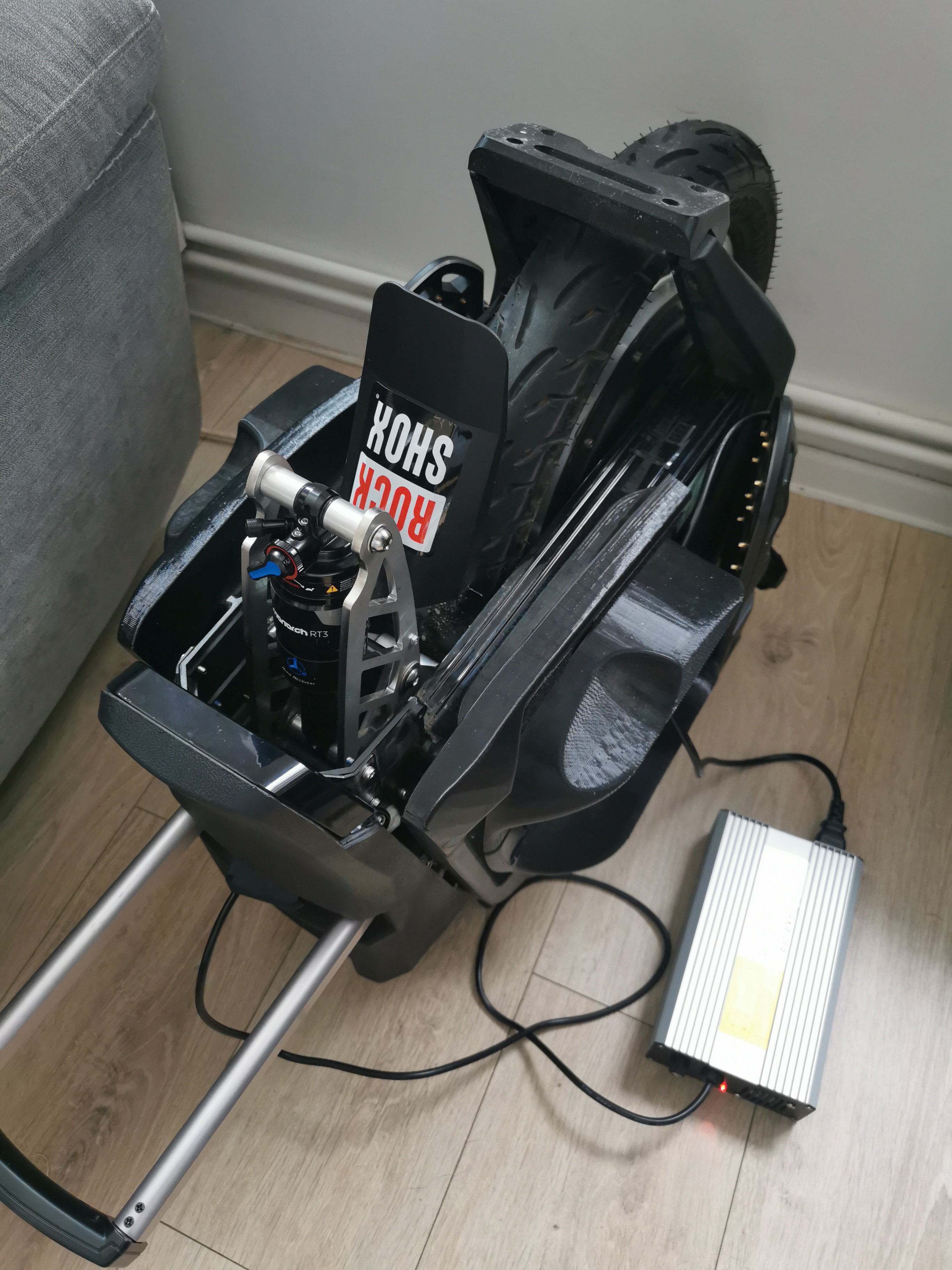

Boby Posté(e) le 20 août 2022 Partager Posté(e) le 20 août 2022 Voilà installer plus cas tester demain 😁 2 1 Citer Lien vers le commentaire https://www.espritroue.fr/topic/19408-begode-master/page/58/#findComment-345391 Partager sur d’autres sites More sharing options...
Frifrilaw7 Posté(e) le 20 août 2022 Partager Posté(e) le 20 août 2022 (modifié) la cage ou est loger l'amorto est vachement incliné Ya moyen de la régler ?? en tout cas good job👍 Modifié le 20 août 2022 par Frifrilaw7 Citer Lien vers le commentaire https://www.espritroue.fr/topic/19408-begode-master/page/58/#findComment-345392 Partager sur d’autres sites More sharing options...
Boby Posté(e) le 21 août 2022 Partager Posté(e) le 21 août 2022 Il y a 7 heures, Frifrilaw7 a dit : la cage ou est loger l'amorto est vachement incliné Ya moyen de la régler ?? en tout cas good job👍 Non impossible de régler ceci mais franchement cest pas trop incliné. C'est la photo qui rend ça. Je teste ça cette aprem 😁😁 je ferai une vidéo pour ce qu'il veulent. Citer Lien vers le commentaire https://www.espritroue.fr/topic/19408-begode-master/page/58/#findComment-345400 Partager sur d’autres sites More sharing options...
Exo Posté(e) le 21 août 2022 Partager Posté(e) le 21 août 2022 En longueur de dépassement par rapport aux bras de suspension en place sur la Master , il y a quoi comme différence en centimètres ,Stp Et sur la photo il semble que tu as aussi modifié le garde boue d'origine ? En tout cas hormis les quelques centaines d'euros en plus pour en faire une bête de course et être en conformité de ton gabarit de beau Bébé elle devrait faire trembler les murs de ton quartier tout en prudence bien sur , ya plus qu'à Citer Lien vers le commentaire https://www.espritroue.fr/topic/19408-begode-master/page/58/#findComment-345410 Partager sur d’autres sites More sharing options...
Boby Posté(e) le 21 août 2022 Partager Posté(e) le 21 août 2022 Il y a 2 heures, Exo a dit : En longueur de dépassement par rapport aux bras de suspension en place sur la Master , il y a quoi comme différence en centimètres ,Stp Et sur la photo il semble que tu as aussi modifié le garde boue d'origine ? En tout cas hormis les quelques centaines d'euros en plus pour en faire une bête de course et être en conformité de ton gabarit de beau Bébé elle devrait faire trembler les murs de ton quartier tout en prudence bien sur , ya plus qu'à Tu rajoute 5cm et voilà. Je peut t'assurer que plus jamais tu touche le fond avec tellement plus agréable et progressif comparer au stock pour mon poid attention. Je parle pour moi, mais le mec qui a fabriqué le kit a l'origine qui et avec nylonove maintenant pour te dire ben oui aussi ne touche plus le fond et niveau jump etc... Rien à voir. Pour info il pèse 60kg au cas où. Si vous connaissez mike leahy qui fait des saut de ouf en roue, ben lui il fait pas des saut comme ça mais bon pas loin et plus de souci avec ce système là. Je dit pas que il faut obligatoirement acheter le kit lion de la. Cela s'adresse je pense au personne lourd de base ou pour tout ce qu'il veulent faire des jump ou autre et ne plus avoir de souci avec la suspension. La belle recharge j'avais plus de batterie ce matin tellement j'étais pressé hier d'être aujourd'hui que j'avais oublié de la recharger 😂😂😂 2 1 Citer Lien vers le commentaire https://www.espritroue.fr/topic/19408-begode-master/page/58/#findComment-345420 Partager sur d’autres sites More sharing options...
Frifrilaw7 Posté(e) le 21 août 2022 Partager Posté(e) le 21 août 2022 (modifié) Il y a 6 heures, Boby a dit : Tu rajoute 5cm et voilà. Je peut t'assurer que plus jamais tu touche le fond avec tellement plus agréable et progressif comparer au stock pour mon poid attention. Je parle pour moi, mais le mec qui a fabriqué le kit a l'origine qui et avec nylonove maintenant pour te dire ben oui aussi ne touche plus le fond et niveau jump etc... Rien à voir. Pour info il pèse 60kg au cas où. Si vous connaissez mike leahy qui fait des saut de ouf en roue, ben lui il fait pas des saut comme ça mais bon pas loin et plus de souci avec ce système là. Je dit pas que il faut obligatoirement acheter le kit lion de la. Cela s'adresse je pense au personne lourd de base ou pour tout ce qu'il veulent faire des jump ou autre et ne plus avoir de souci avec la suspension. La belle recharge j'avais plus de batterie ce matin tellement j'étais pressé hier d'être aujourd'hui que j'avais oublié de la recharger 😂😂😂 salut boby as- tu vérifier sur les 2 cotes tes orifices pour les packs de batteries avant ( passage câblages) il semblerait que les dit-orifices sembleraient tranchants et pourraient occasionner des dégâts sur le long-terme! merci de confirmer ! un youtubeur a poli au dremel les orifices afin de limiter et supprimer les dégâts! ( 11mn 40) vidéo posté déjà par exo! Modifié le 21 août 2022 par Frifrilaw7 1 Citer Lien vers le commentaire https://www.espritroue.fr/topic/19408-begode-master/page/58/#findComment-345446 Partager sur d’autres sites More sharing options...
