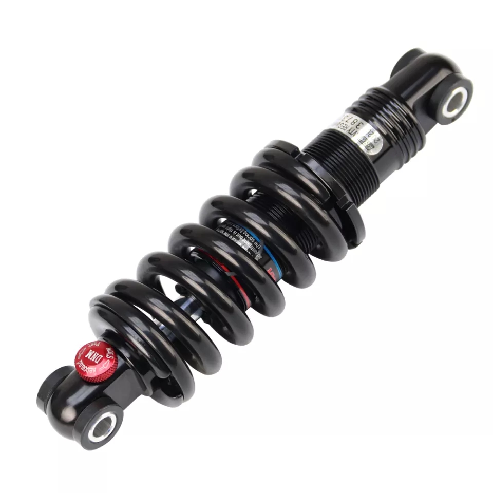

Lidt75015 Posté(e) le 24 août 2022 Partager Posté(e) le 24 août 2022 (modifié) Bonjour, J'ai bien vu le montage de Boby, mais pensez vous que cela soit possible de remplacer l'amortisseur d'origine batch 1 par un autre amortisseur de qualité mais aux mêmes entraxes, sans avoir à changer les tôles de support ? Connaissez vous l'entraxe d'origine ? Modifié le 24 août 2022 par Lidt75015 1 Citer Lien vers le commentaire https://www.espritroue.fr/topic/19408-begode-master/page/60/#findComment-345870 Partager sur d’autres sites More sharing options...
Boby Posté(e) le 25 août 2022 Partager Posté(e) le 25 août 2022 Il y a 15 heures, Lidt75015 a dit : Bonjour, J'ai bien vu le montage de Boby, mais pensez vous que cela soit possible de remplacer l'amortisseur d'origine batch 1 par un autre amortisseur de qualité mais aux mêmes entraxes, sans avoir à changer les tôles de support ? Connaissez vous l'entraxe d'origine ? Salut, oui c'est possible mais tu as que deux possibilités. Soit tu installe cette amortisseur à ressort (image) soit tu dois fabriquer une nouvelle plaque de support gauche ou droit comme sur la photo joint pour pouvoir installer un avec amortisseur plus performant et qui du coup ne gênera pas pour faire les réglages, gonflé etc... Mais le débattement sera toujours le même. Ça ne changera pas ça. Citer Lien vers le commentaire https://www.espritroue.fr/topic/19408-begode-master/page/60/#findComment-345934 Partager sur d’autres sites More sharing options...

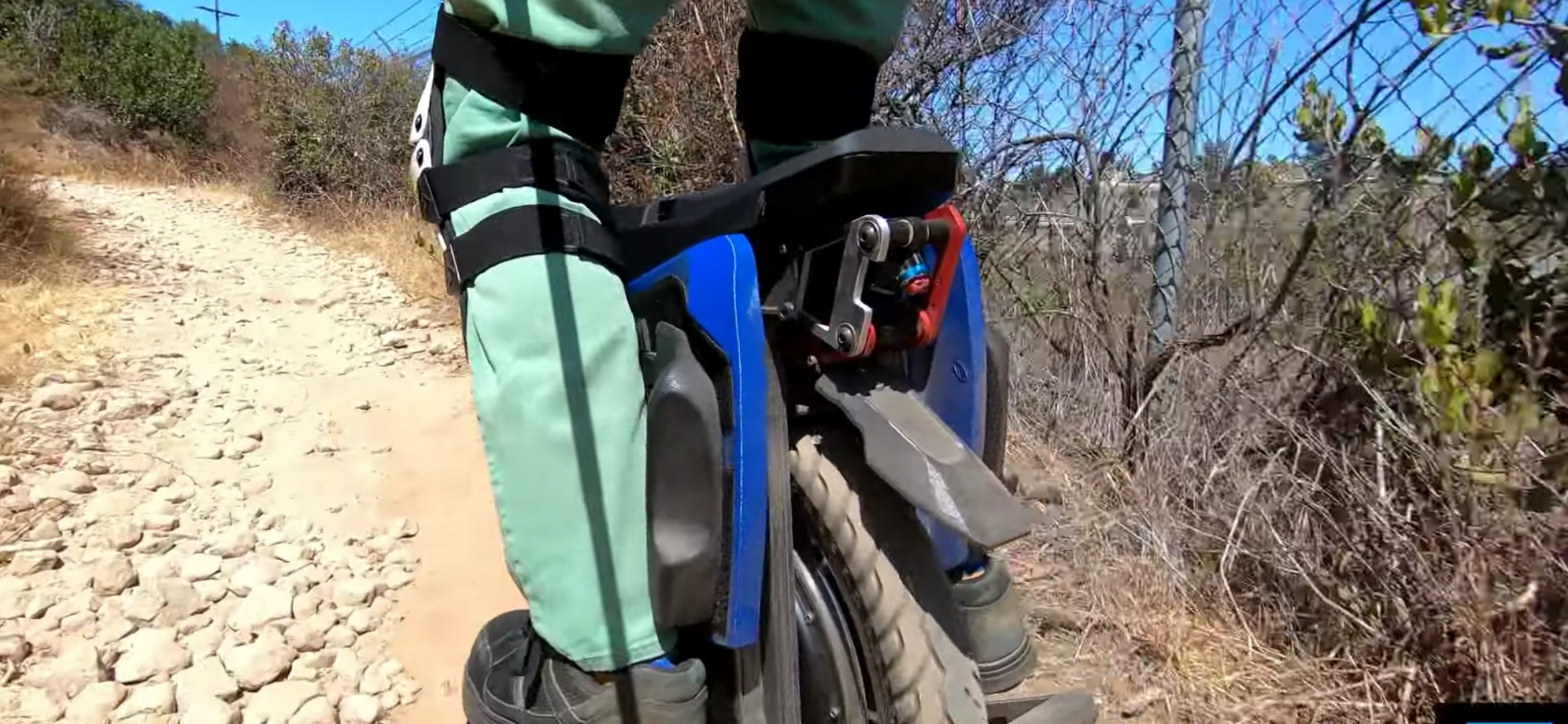

Boby Posté(e) le 25 août 2022 Partager Posté(e) le 25 août 2022 Pour ce que cela intéresse petite vidéo avec un ami aussi en Master mais d'origine lui. Voilà. Citer Lien vers le commentaire https://www.espritroue.fr/topic/19408-begode-master/page/60/#findComment-345977 Partager sur d’autres sites More sharing options...
westindiis Posté(e) le 25 août 2022 Partager Posté(e) le 25 août 2022 Je n ai pas compris comment on suppose qu il y a une coupure au vue des infos données actuellement? Je rejoins le principe on /off néfaste mais de la à faire peur pour le moment c est précoce . amicalement. Citer Lien vers le commentaire https://www.espritroue.fr/topic/19408-begode-master/page/60/#findComment-345991 Partager sur d’autres sites More sharing options...
Understup Posté(e) le 25 août 2022 Partager Posté(e) le 25 août 2022 Il y a 4 heures, Boby a dit : Pour ce que cela intéresse petite vidéo avec un ami aussi en Master mais d'origine lui. Voilà. J'ai une question (d'où mon inscription sur ce forum XD) : Est-ce que la géométrie différente des plaques a 250€ que tu as (si tu as bien la roue de droite) est vraiment meilleure que la géométrie de la suspension d'origine ? J'aperçois aussi que tu as changé ta suspension, et donc je me demandais quelle suspension tu as mise (lien si possible, ou référence), et si c'est si bien que ça ? J'attends encore ma Master personnellement, elle devrait arriver d'ici 1 semaine ou deux, et j'attends de voir ce que ça donne au niveau de la suspension avant de commencer a tout changer (le seul truc que je n'ai pas attendu de commander c'est le fairing combo de Grizzla ainsi que les bumpers et les pads). Citer Lien vers le commentaire https://www.espritroue.fr/topic/19408-begode-master/page/60/#findComment-345994 Partager sur d’autres sites More sharing options...
Boby Posté(e) le 26 août 2022 Partager Posté(e) le 26 août 2022 Il y a 14 heures, Understup a dit : J'ai une question (d'où mon inscription sur ce forum XD) : Est-ce que la géométrie différente des plaques a 250€ que tu as (si tu as bien la roue de droite) est vraiment meilleure que la géométrie de la suspension d'origine ? J'aperçois aussi que tu as changé ta suspension, et donc je me demandais quelle suspension tu as mise (lien si possible, ou référence), et si c'est si bien que ça ? J'attends encore ma Master personnellement, elle devrait arriver d'ici 1 semaine ou deux, et j'attends de voir ce que ça donne au niveau de la suspension avant de commencer a tout changer (le seul truc que je n'ai pas attendu de commander c'est le fairing combo de Grizzla ainsi que les bumpers et les pads). Salut et bienvenue à toi 😉 et oui c'est moi à droite. Alors oui la suspension et vraiment meilleur et donc la géométrie aussi du coup. Cest vraiment super pour des wheelers de 90kg ou plus ou pour les wheelers qui adore faire des jumps escaliers etc... Et ne plus avoir de souci que ça touche (talonne) Pour l'amortisseur tu peut utiliser n'importe quel model en 190x51 c'est justement ça aussi le top. Moi j'ai pris à air un Rockshox monarch rt3 sur alltrick. Top grizzla 👍 Moi avec celui d'origine j'ai fait énormément de réglages et pour la route c'est vraiment top rien a dire, mais des que je commence à faire quelque truc des grosse marche ou gros trottoir ben paff, ça tape à chaque fois. Du coup ja changer tout ça et maintenant je suis tellement heureux. Si tu a pu essayer la Ks S22 la suspension et presque dans le même ressenti. Pour avoir le kit maintenant il faudra attendre car la marque nylonove et en partenariat avec lui maintenant et donc c'est nylovone qui vont le vendre. Voilà. Et leur kit va ressembler à ça via photo. Mais possible d'acheter séparément. Citer Lien vers le commentaire https://www.espritroue.fr/topic/19408-begode-master/page/60/#findComment-346047 Partager sur d’autres sites More sharing options...

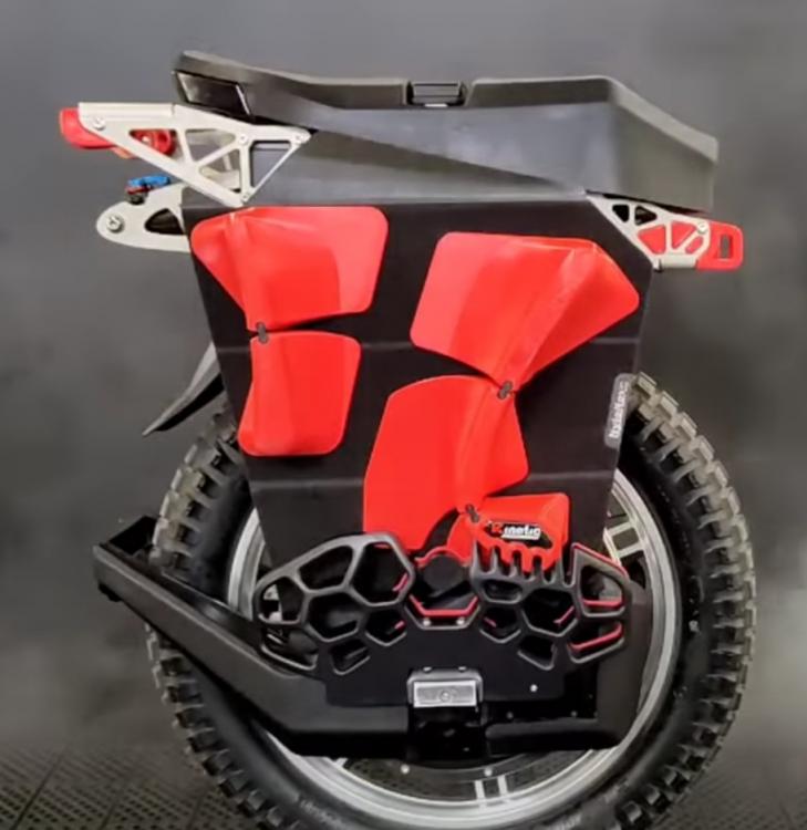

malaman Posté(e) le 26 août 2022 Partager Posté(e) le 26 août 2022 (modifié) Concernant les power pads et autres protections. D'une manière générale, les prix + fdp me font un peu saigner des yeux (certain design aussi). Edit: le kit nylonove me plaît bien ! J'ai cherché a me procurer les kai pads (conseiller par wattssingletrack sur YouTube pour l'offroad), sans succès. Je fais pas mal d'impression et de dessins 3D, dans l'idée j'aimerais modéliser la master et travailler sur des protections (j'attends une imprimante grand format d'ici 6 mois), et powerpads dans un 1er temps. Ma master 40T n'arrivera que mi octobre, est-ce quelqu'un parmi vous aurait l'immense amabilité de me fournir une photo de face (en zoomant pour éviter les déformations sur les côtes) de clarks pads (par exemple) avec un maximum de dimensions afin que je puisse m'en servir comme base ? Cela accélérerait grandement le processus en limitant les prototypes-poubelle Modifié le 26 août 2022 par malaman Citer Lien vers le commentaire https://www.espritroue.fr/topic/19408-begode-master/page/60/#findComment-346048 Partager sur d’autres sites More sharing options...
