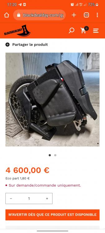

Pour ceux qui n'ont pas la motivation de bricoler la master, blackdealday la propose avec toutes les améliorations premium 😉
