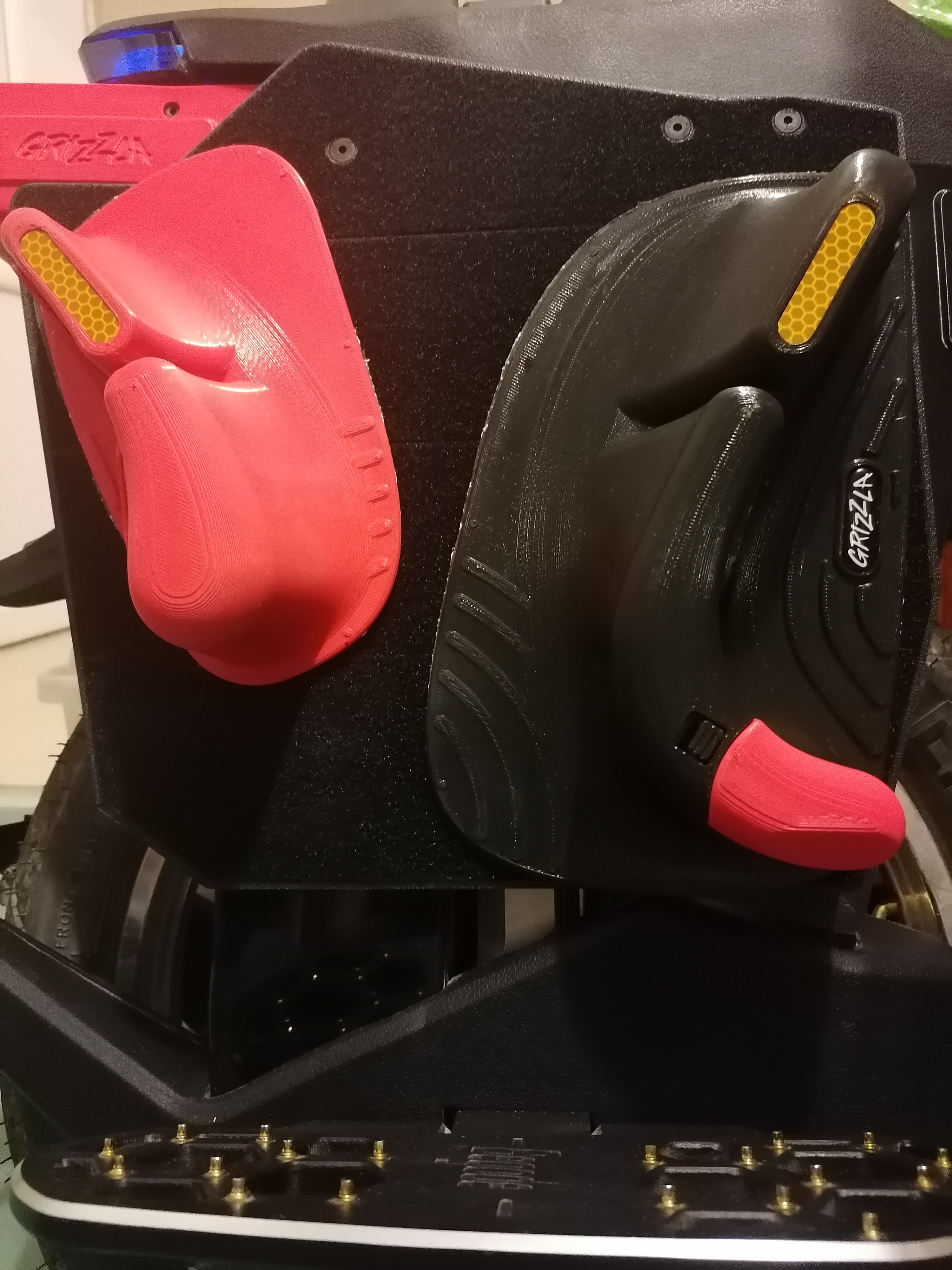

Suite de mes expériences
REGLAGE DES PADS:
  • je vais essayer de vous expliquer les réflexions qui m'ont amené à faire le réglage que j'utilise actuellement. il est possible que je le change encore plus tard. Un réglage qui marche pour moi ne marche pas forcément pour quelqu'un d'autre.
  • Vous trouverez attachée à ce message une image qui montre comment mes pads sont réglés aujourd'hui.
  • Le point le plus important: le pad arrière se trouve aussi en arrière que possible. L'idée est de s'appuyer sur un point arrière qui doit se trouver aussi loin que possible en arrière pour mieux freiner. Il faut aussi qu'il soit placé haut pour qu'on ait l'impression d'être bien tenu.
  • Le point suivant est la plus petite distance entre les deux pads. Quand on tient la roue avec une seule jambe, pour mieux gérer le poids, j'ai besoin que le point de contact avec le pad avant et le pad arrière soit proche. Il faut quand même qu'il y ait un peu d'espace sinon on risque de tomber bêtement si on a du mal à sortir sa jambe des pads. Ainsi, j'arrive mieux à tenir la roue sur un seul pied à l'arrêt.
  • Le point suivant concerne la partie haute. Pour démarrer rapidement, ce qui est important pour moi dans le trafic pour plus de sécurité, il vaut mieux avoir le pad avant aussi en avant que possible. Le point haut du pad avant est donc aussi loin que possible vers l'avant.
  • Il reste la hauteur à laquelle on pose le pad avant. D'après le point précédent on pourrait dire qu'on le met le plus haut possible mais en fait non car le bas du pad avant est très utile pour freiner. Si on arrive à accrocher le bas du pad avant quand on freine tout en balaçant le poids du corps bien en arrière (position presque assise) on arrive à freiner bien plus fort mais cela demande toujours une réaction assez vive et dynamique de la part du pilote pour le freinage. C'est assez efficace.
Modifié par koto

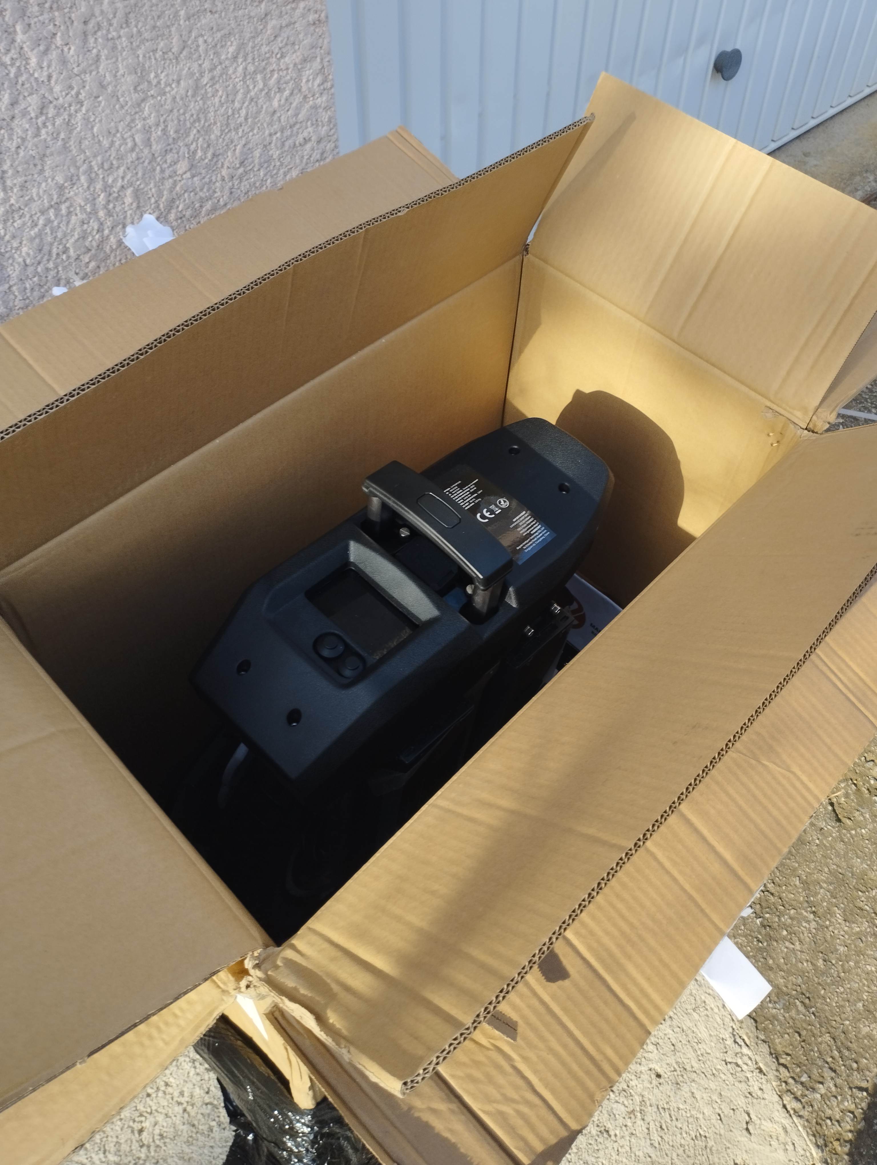

J'ai cru recevoir une T4 ce matin en place de la Master, mais non c'est bien la Master Batch 2, fraîchement débarquée d'avion avant un petit tour de camion UPS , provenance Extremetech Store , boutique très réactive , contact agréable et ils semblent savoir de quoi ils parlent, pourvu que ça dure
Donc je me disais, très surpris par sa "petite" taille,petite ou plutôt compacte en comparatif à ma Sherman qui elle trône en dominante de la meute par son gabarit
Bon là elle est nue la pauvre ,sans pads ni artifices quelconques, celà doit jouer sur son apparence chétive
Après inspection de cette monture contrairement à ce que j'ai pu lire ou entendre je trouve la conception de cette roue ,(sans démontage pour l'instant) assez qualitative , et pour ce qui est de la profusion d'utilisation de plastique pour sa conception, ben moi je les cherches encore
Bien sûr tous le savent les boitiers des packs batteries le sont ( en plastique ) et pas des plus solide , mais un petit coup d'adhésif toilé pour la forme et après se sont les pads et les différents kits existants qui se chargeront de leurs protection, pas besoin de plus
Pour le reste c'est plutôt pas mal , une fois le pif sur cette machine , c'est mieux qu'en photo ainsi que mes deux trois tests sur ses premières consœurs
Je pense que nous avons franchi un grand pas dans la fabrication (conception):des nouvelles roues ,et même si cela n'est point encore suffisant à la vue de nombreuses pannes au déballage, matériel, logiciel etc... ils vont enfin je crois! dans la bonne direction
Les prix affichés parfois stratosphériques expliquent peut être ce changement de cap
Premières heures avec cette roue, rien ne semble anormal, mise en route sans encombres
Reste plus qu'à lui donner un peu de caractère et surtout de voir dans les prochaines semaines si elle ne me fait pas mentir sur cette première bonne impression
Je vais quand même placer la Sherman dans une autre pièce , pas qu'elle donne un mauvais coup à la Master juste histoire de la faire tomber de son stand :mad2: à suivre...
Bonne et belle journée :byebye:
Modifié par Exo
  • J'aime 6
  • +1 1
