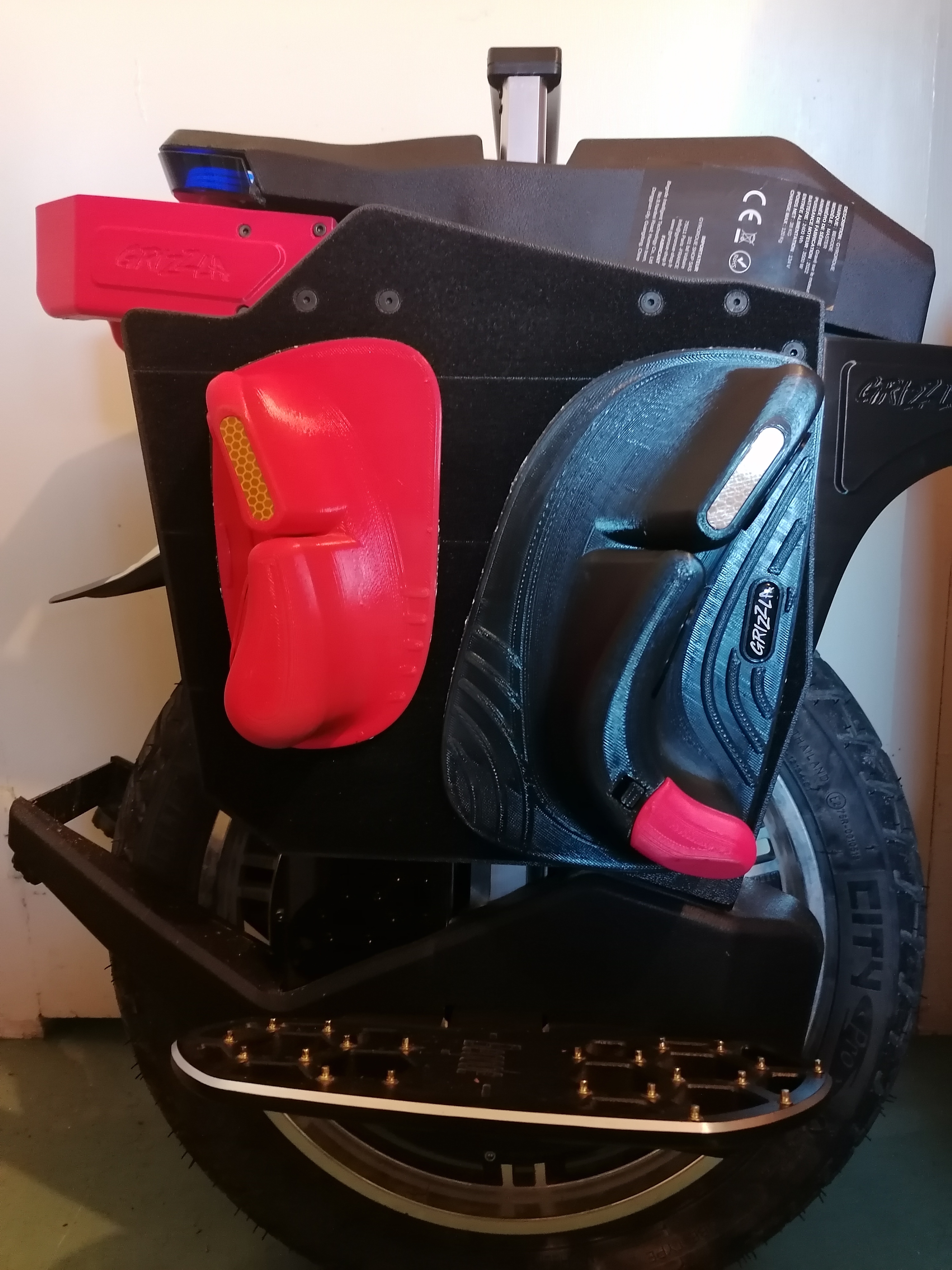

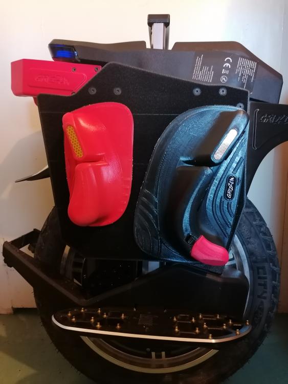

koto Posté(e) le 11 septembre 2022 Partager Posté(e) le 11 septembre 2022 Suite de mes expériences BASSE VITESSE & ARRET & DEMARRAGE & FREINAGE: Je me prépare à aller au travail avec la master. Je vais aux bois de Vincennes (En Ile De France). Dans une descente je dois m'arrêter au feu derrière une voiture: J'ai du mal à tenir la roue sur un seul pied lors de l'arrêt. Je trouve ça très inquiétant et dangereux pour moi. J'ai fini par trouver la solution en rapprochant les PADs arrière des PADs avant. Depuis que j'ai mis les PADs avant bien en avant les démarrages en côte fonctionnent bien. Je roule à basse vitesse au milieu des cyclistes et piétons je m'en sors très bien. A un autre endroit je suis sur route et je freine tout en souplesse pour voir s'il n'y a pas une voiture qui arrive par la droite à un carrefour. Je me rends compte que je fais beaucoup moins d'effort pour ralentir correctement avec ma MSX. J'ai encore les réflexes de la MSX. En répétant le geste j'arrive à comprendre que les PADs arrières ne sont pas ne suivent pas assez le long de ma jambe. Je modifie le positionnement des PADs arrières et ça se passe beaucoup mieux. Je peux désormais commencer à freiner en faisant un petit geste. C'est plus rassurant. Ce n'est pas encore totalement au point tout ça mais en tout cas avec l'expérience ça s'améliore. Tout ceci me fait penser que la master commence à être limite pour l'usage que j'en fais en ville. Je vais m'en sortir mais je me rends compte que le temps d'adaptation va être plus longue que ce que j'ai du faire avec mes autres roues jusqu'ici. Mais rassurez-vous, je me sens prêt à l'utiliser totalement déjà. Disons juste je dois me concentrer très fortement pour le moment mais j'y arrive. C'est comme ça que l'on prend de l'expérience. 1 Citer Lien vers le commentaire Partager sur d’autres sites More sharing options...
Cice Posté(e) le 11 septembre 2022 Partager Posté(e) le 11 septembre 2022 Tres interessant ton retour d'experience. Ce serait top si tu pouvais uploader une photo de la position de res power pads pour illustrer les optimisations que tu as réalisées au fur et à mesure des km passés/de ton apprentissage sur la Master. Citer Lien vers le commentaire Partager sur d’autres sites More sharing options...

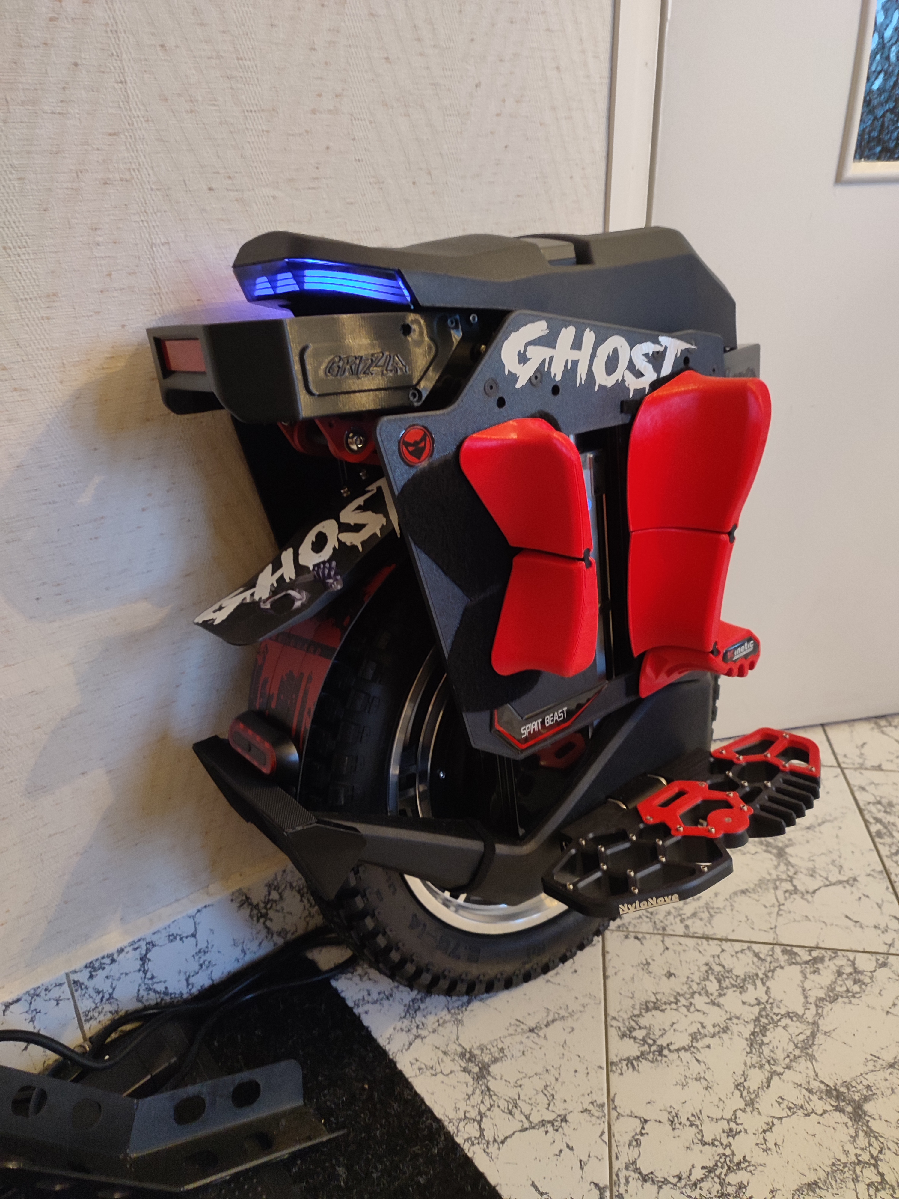

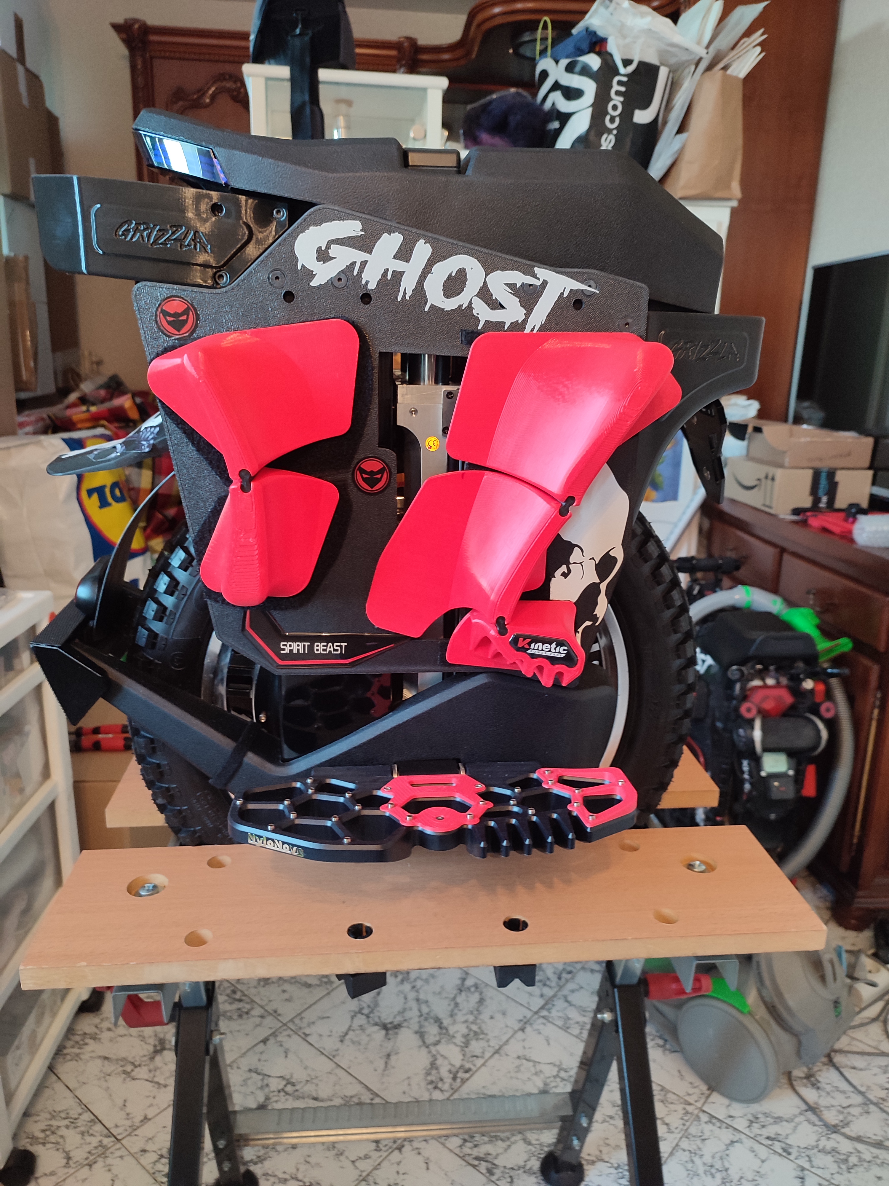

koto Posté(e) le 12 septembre 2022 Partager Posté(e) le 12 septembre 2022 (modifié) Il y a 10 heures, Cice a dit : Tres interessant ton retour d'experience. Ce serait top si tu pouvais uploader une photo de la position de res power pads pour illustrer les optimisations que tu as réalisées au fur et à mesure des km passés/de ton apprentissage sur la Master. POSITIONNEMENT DES GRIZZLA PADS BIG: Je me rends compte que je n'ai presque pas de photos de mes essais. Je vais tout de même essayer de faire comprendre les choses. AVERTISSEMENT: A noter que je porte des protège tibias. Mes réglages tiennent compte de cela. Config 1: Pads avant: Tout en haut et le plus en avant possible. Pads arrière: Tout en haut et le plus en arrière possible. Avec cette configuraiton, j'arrive à démarrer facilement. J'aime bien reposer mes genoux sur le pads avant en vitesse de croisière. Je peux freiner à fond en tirant bien sur les pads arrières en étant accroupi. MAIS, j'ai beaucoup de mal à tenir la roue sur un pied à l'arrêt. Le risque de de ne pas la contrôler à l'arrêt est trop important. Config 2: J'ai rapproché juste les pads avant des pads arrières (sans rien changer d'autre). L'idée est de pouvoir mieux tenir la roue sur un pied. J'ai l'impression qu'il faut faire un tout petit geste pour aller du contact du pad avant vers le contact du pad arrière. C'est encore mieux si à l'arrêt on puisse avoir les deux contacts en même temps. La tenue sur un pied s'est nettement amélioré mais les démarrages en côte sont devenus difficiles et ça ce n'est pas du rout rassurant pour moi quand on est en ville. Quand voiture derrière vous commence à se mettre un peu sur le côté car vous traînez pour démarrer surtout que dans ce cas vous pourriez zigzaguer un peu... Bref, pas cool Config 3: Finalement, j'ai fini par laisser les pads avant très en avant et rapprocher plutôt les pads arrières. je pensais que j'allais avoir du mal à freiner du coup mais en rapprochant bien les pads arrières ils finissent par être vite en contact avec mes jambes dès que j'esquisse un geste de freinage. J'ai l'impression que ce n'est pas trop mal. C'est ce que j'utilise aujourd'hui. C'est cette config que je mets en image dans ce message. Modifié le 12 septembre 2022 par koto 1 1 Citer Lien vers le commentaire Partager sur d’autres sites More sharing options...

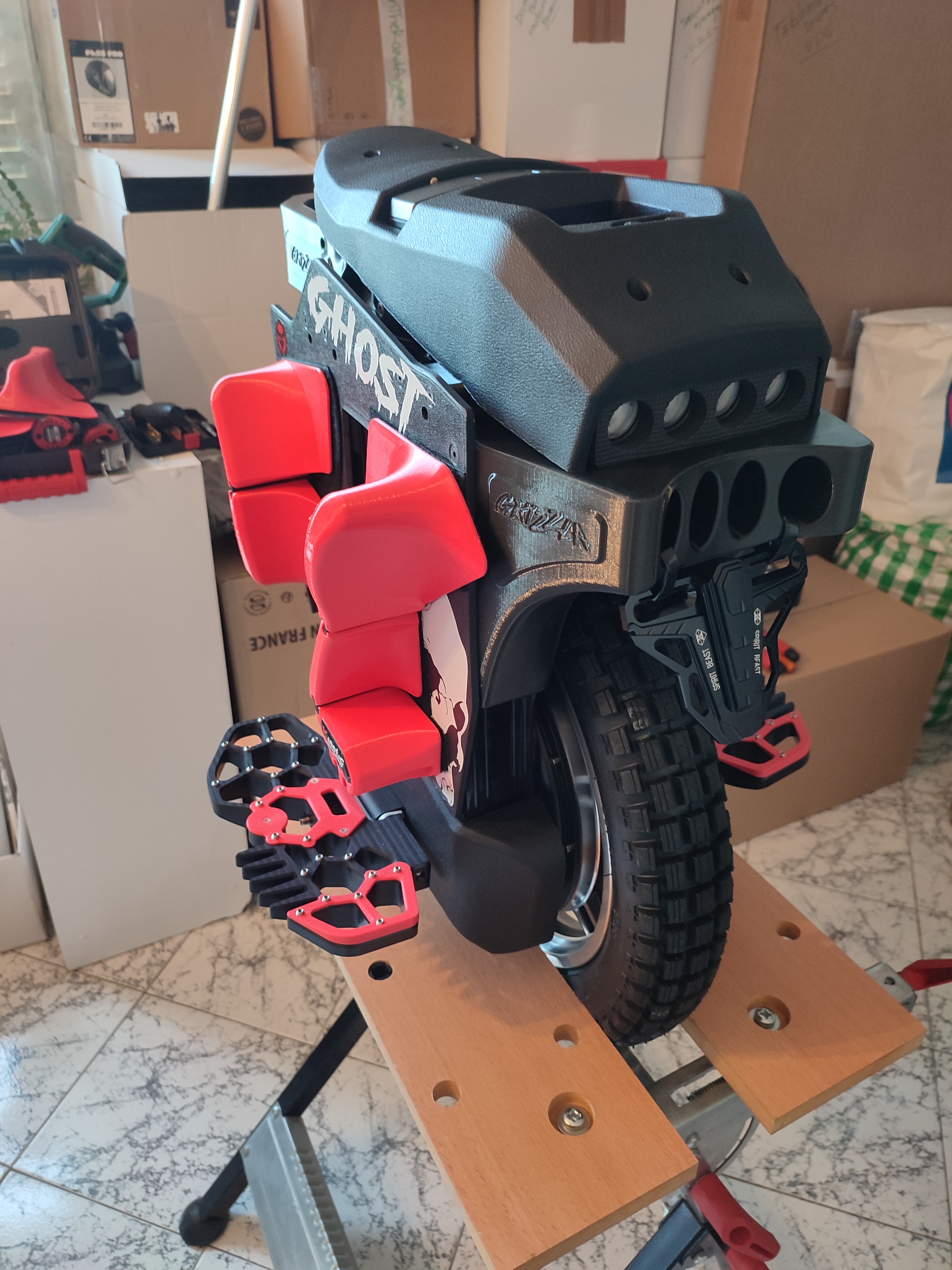

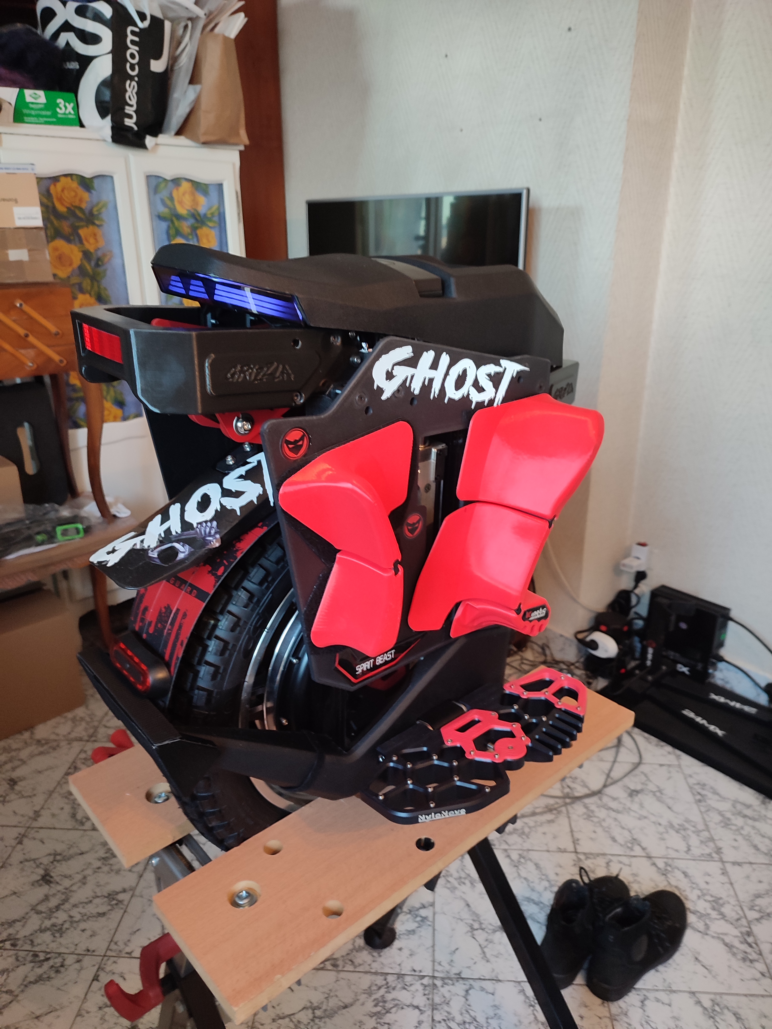

Exo Posté(e) le 12 septembre 2022 Partager Posté(e) le 12 septembre 2022 (modifié) Finalement @koto nous ne sommes pas très loin côté configuration des pads , j'avais un peu de temps today comme souvent les lundis, c'est un peu mes Dimanches à moi Donc je me suis penché sur l'équipement de cette Master et bien sûr, quelques têtes 💀 sympathiques pour que les mamies de mon quartier me reconnaissent quand je passe , tests du positionnement des pads demain , mais c'est presque bon ,c'est pointu le réglage de ces petits bouts de plastique 😅 Modifié le 13 septembre 2022 par Exo 3 3 Citer Lien vers le commentaire Partager sur d’autres sites More sharing options...
